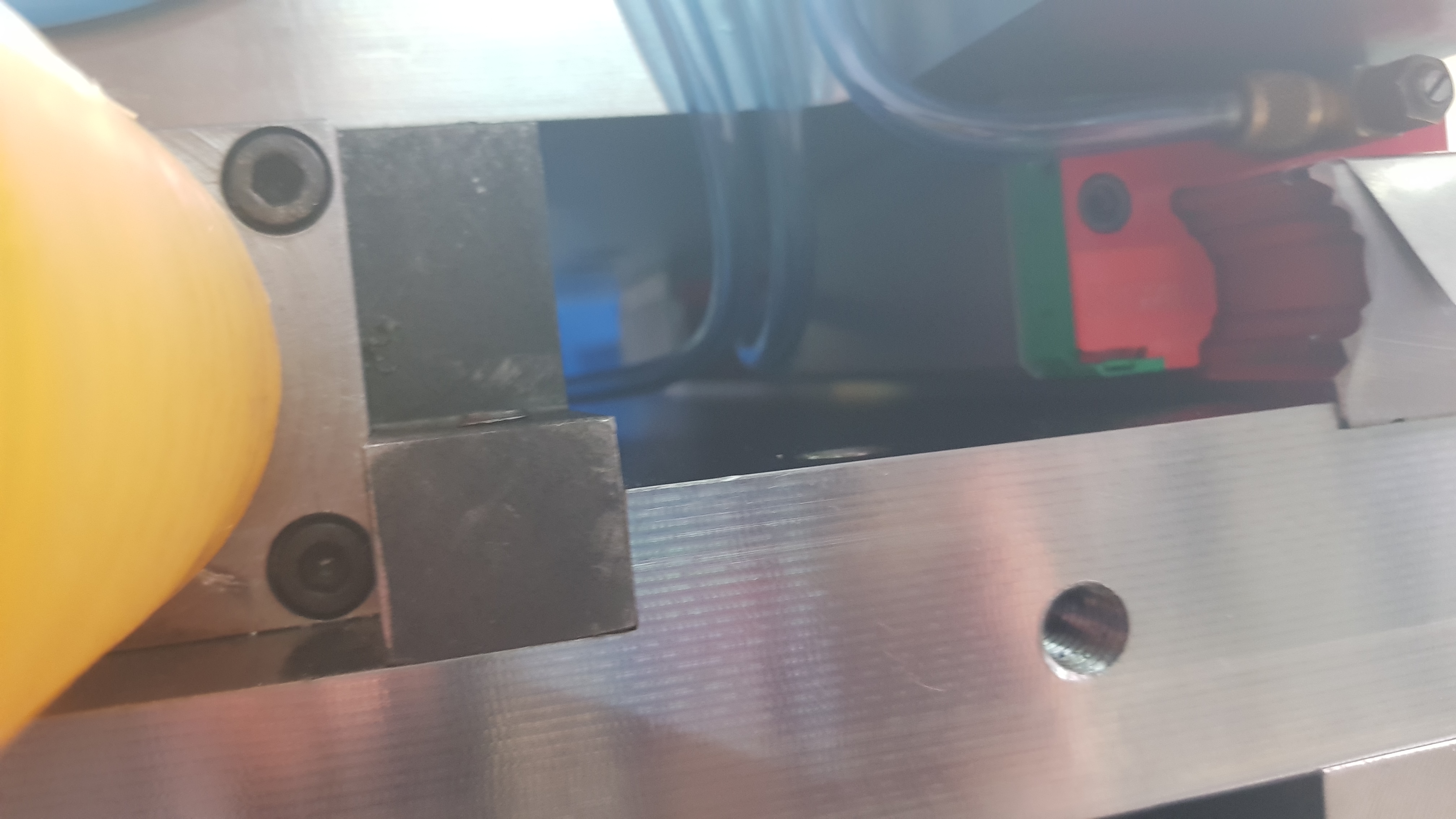

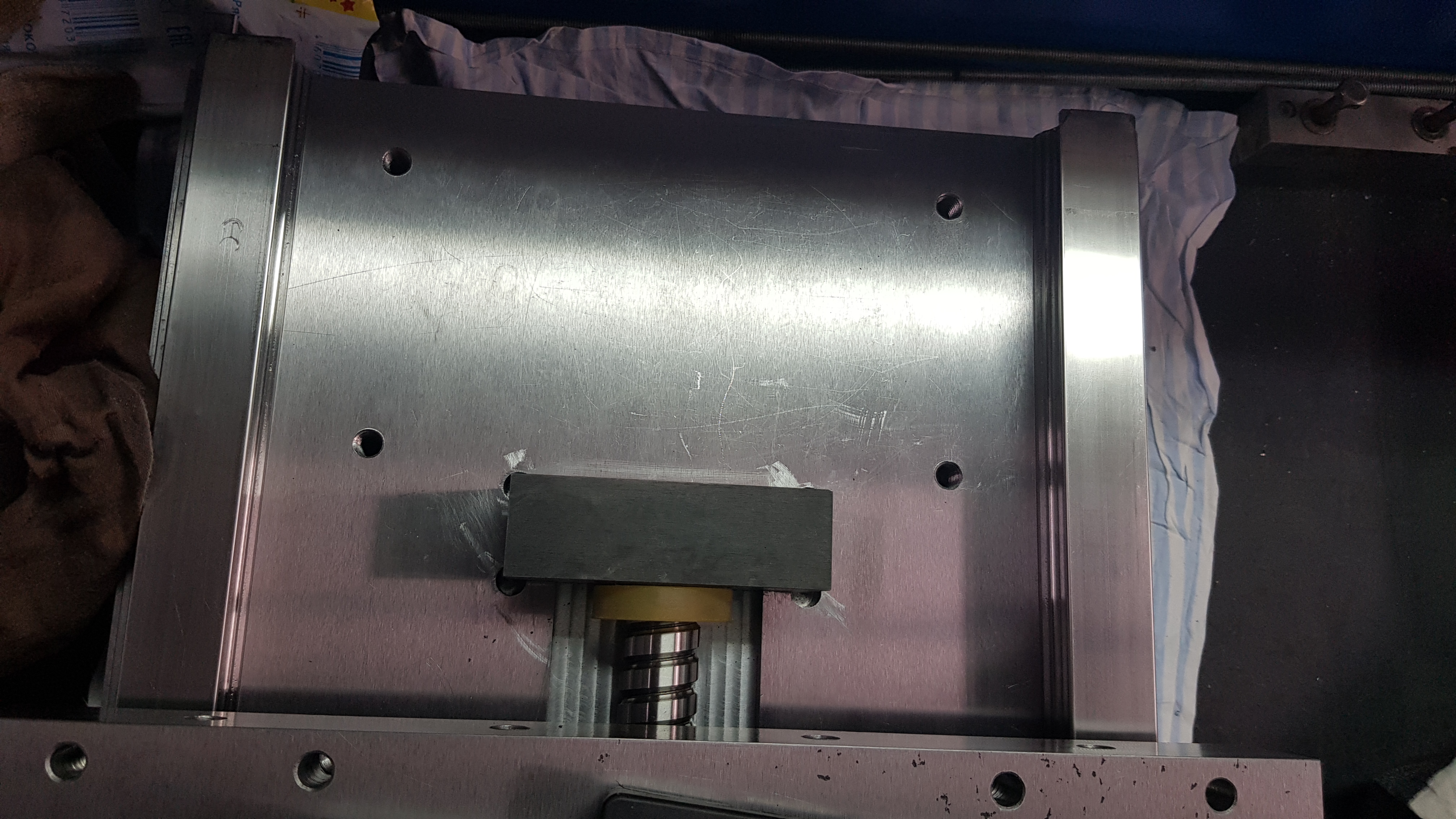

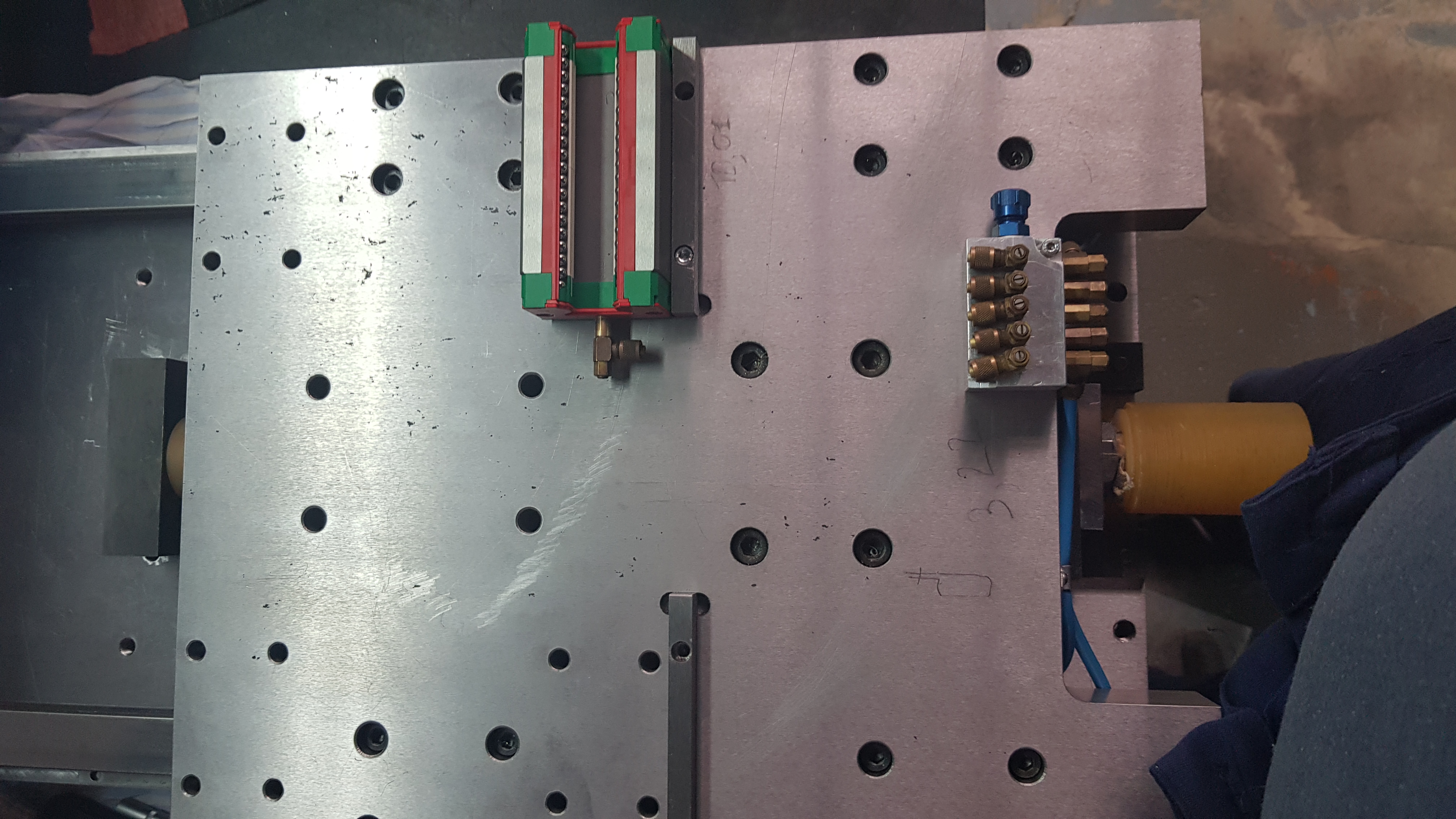

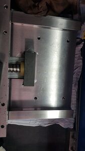

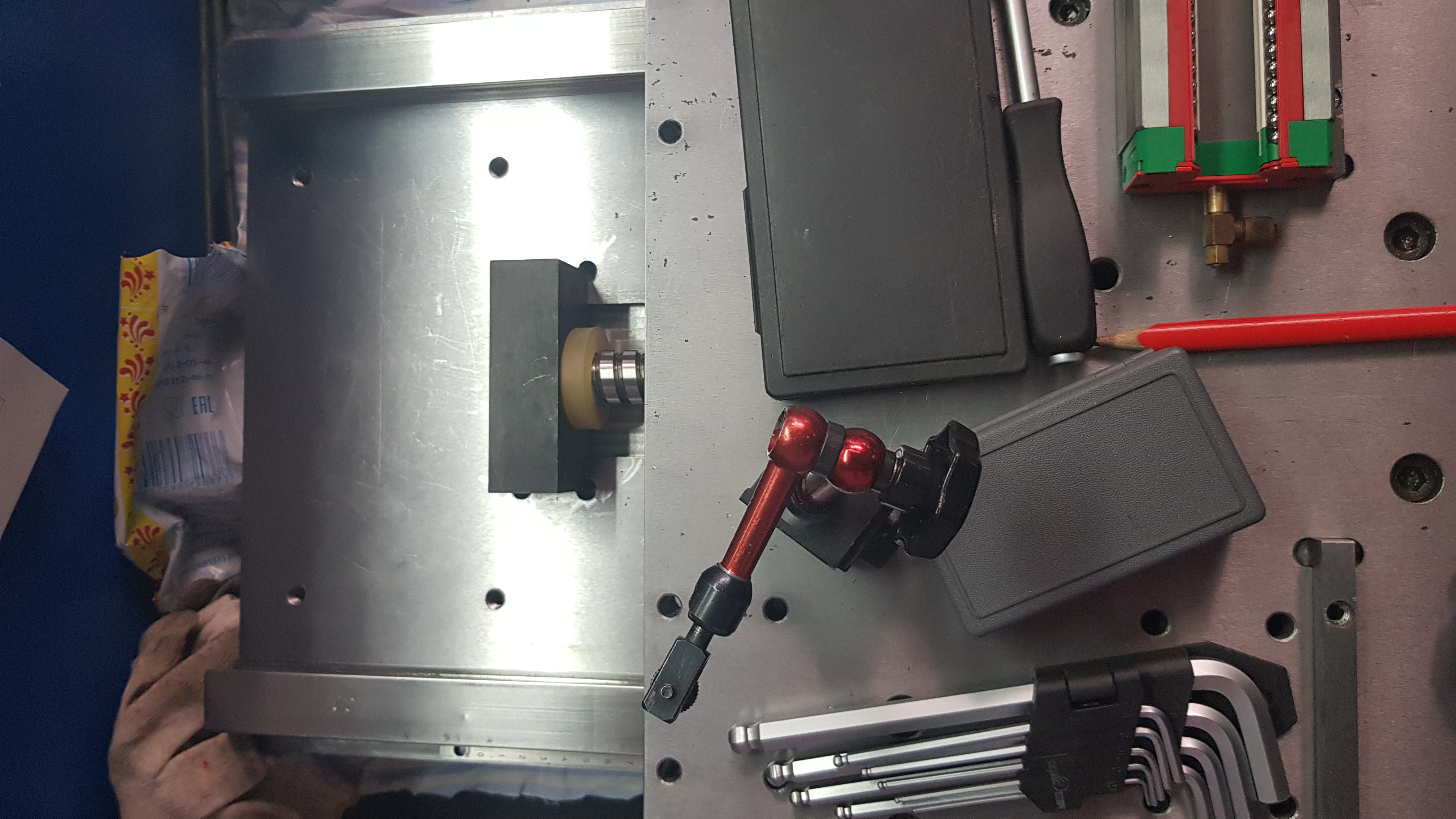

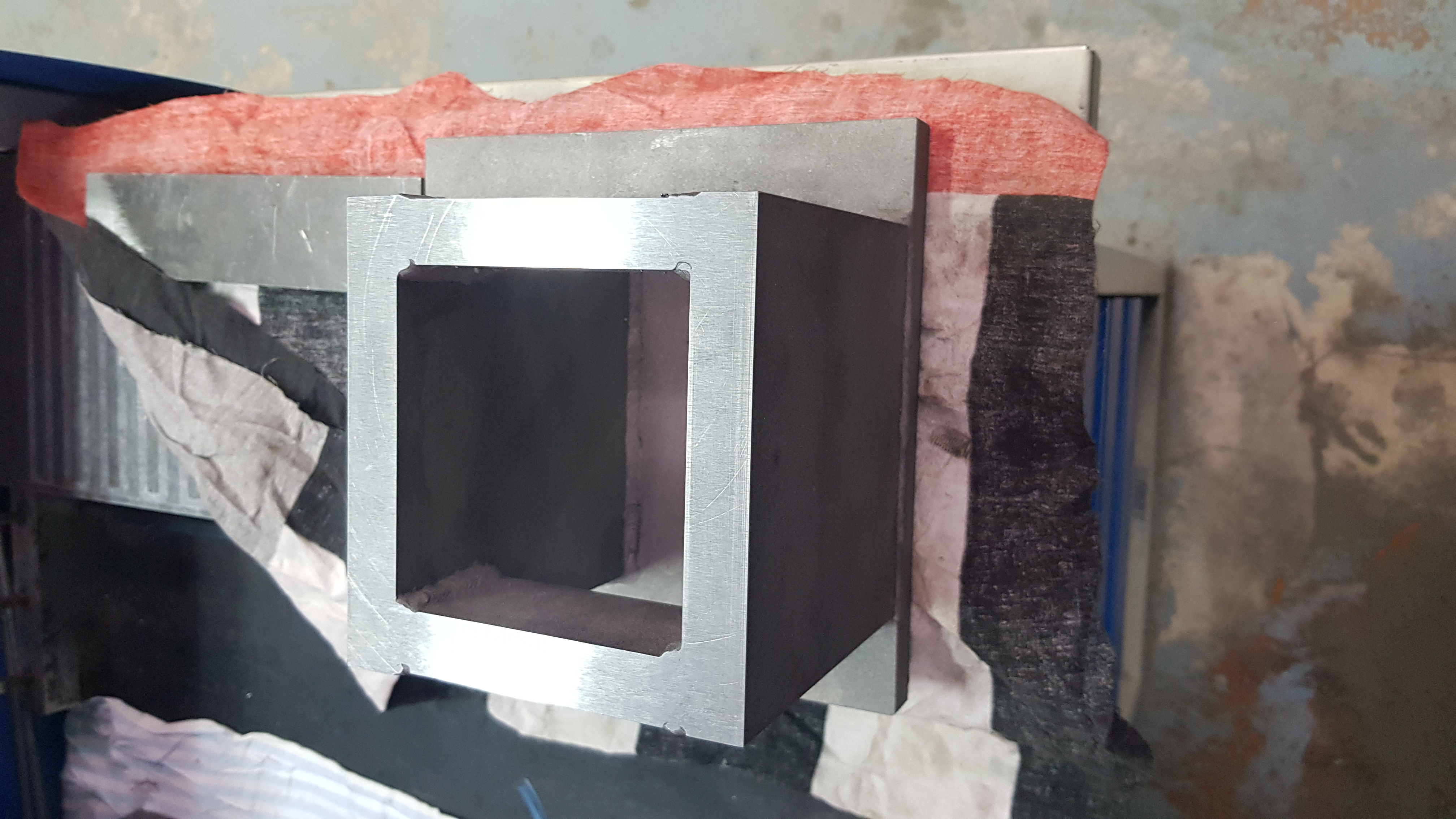

Решил Я начать новый проект. Подвернулся мне за недорого немецкий сверлильно фрезерный станок шмоль. Планируемые размеры рабочего пространства 1000х600х300мм с подвижным столом и высокоскоростным шпинделем с автосменой bt30 9kw. Хочу попробовать с обратной координатой z. Остались родные швп 2 шт в комплекте 2510, рельсы hiwin 30 размера по осям. Вес плиты и чугунного портала 2.6т.

Знатный конструктор, а рабочий стол кудой девали? или на предпоследнем фото -это он?

На фото синяя конструкция не забиралась, это своего рода стальная тумба. Станок был 4 шпиндельный с алюминиевый пустотелым столом. Рабочий стол планирую изготавливать. В планах заказать из стали 1000х600х60мм с т пазами. Но пока думаю как дешевле отделаться. В данный момент станина только гранит плита и мною разобоаный партал из чугуна.

В том и дело кому нужен гранит. А тут Я его сам аккуратно разобрал и саму гранитную плиту с чугунным порталом, швп и подложками под рельсы забрал. Все что не нужно в дальнейшем оставил на предприятии :) Забрал еще 4 шпинделя на 40000rpm с автосменой с водяным охлаждением. И самое интересное они на 2 фазы но это не беда статор подходит для перемотки 3ф 200в 1000 герц

На моем стаяли шариковые рельсы по всем осям.Две призмы а между ними шарики в сепараторе. Из за этого его проще переделать под фрезер. Сверлить отверстия в граните не надо. На первы фото рельсы видно на плите.

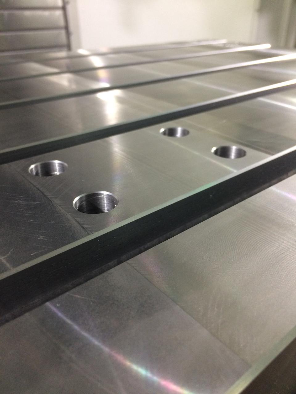

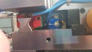

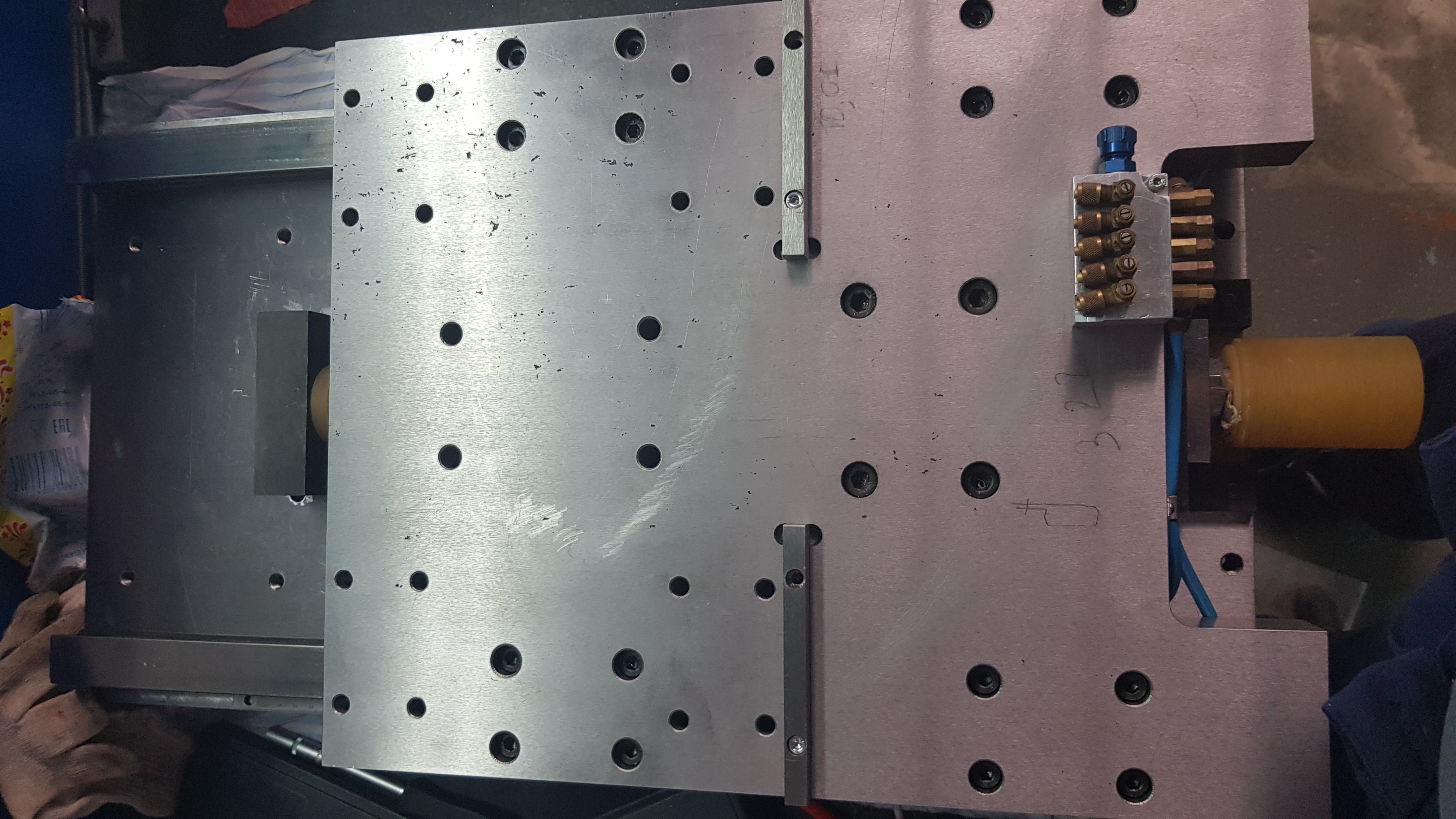

Появились небольшие движения по станку. Был на заказ изготовлен стол с т пазами на станок. Размер стола 940х480х65мм из стали 45. Теперь осталось его привезти домой.

Re: Большой на граните
ты шо, cnc skill сделал?
Красава!

Совершенно верно, очень красиво получилось. Только теперь проблема забрать из за самоизоляции.
