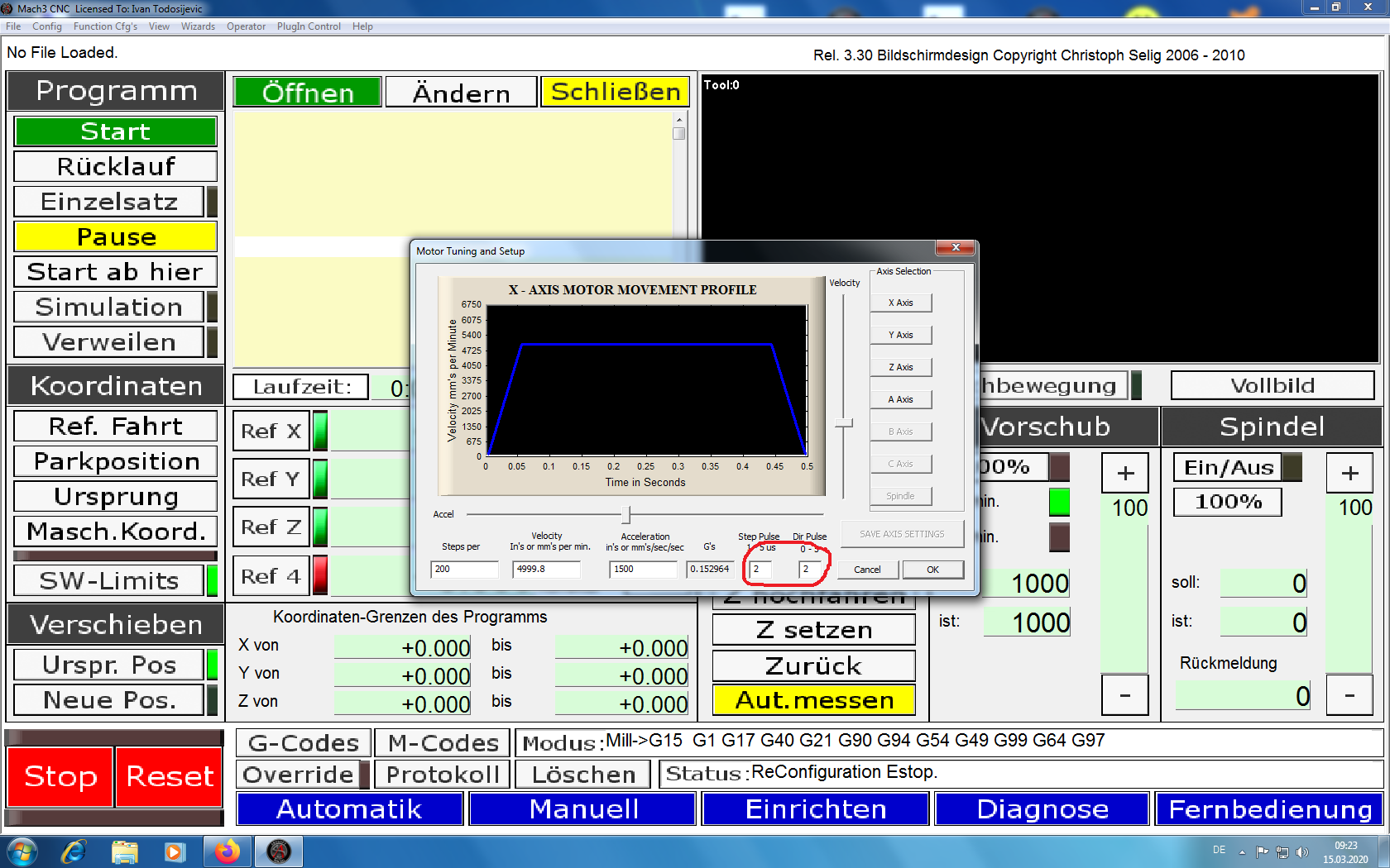

Привет ,вчера устанавливал тоже мач на новое железо,столкнулся с
таким же феноменом,на старом всё отлично работало,не знаю,поможет ли тебе,
здесь что стоит?у меня было по нулям
einsteluge.png (7065 просмотров) <a class='original' href='./download/file.php?id=178314&mode=view' target=_blank>Загрузить оригинал (304.01 КБ)</a>
Ну ин на 100 Khz не желал,поставил на 45
einstelung1.png (7065 просмотров) <a class='original' href='./download/file.php?id=178315&mode=view' target=_blank>Загрузить оригинал (307.4 КБ)</a>

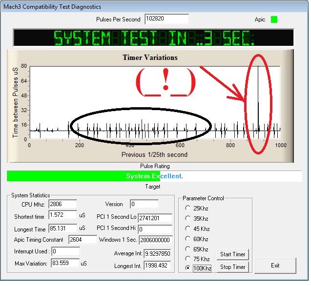

Запусти прогу DriverTest.exe в папке с мачем. Она покажет равномерность генерирования материнской платой импульсов. Если будет чтот подобное, как у меня на домашнем компе, мач не сможет нормально работать. Изза резкого увеличения времени между импульсами может происходить микростопорение двигателей и потеря фазы положения ротора. Или срыв вращения

это на домашнем коме,у него даже порта нет.
да,пробовал,но она не рабочая

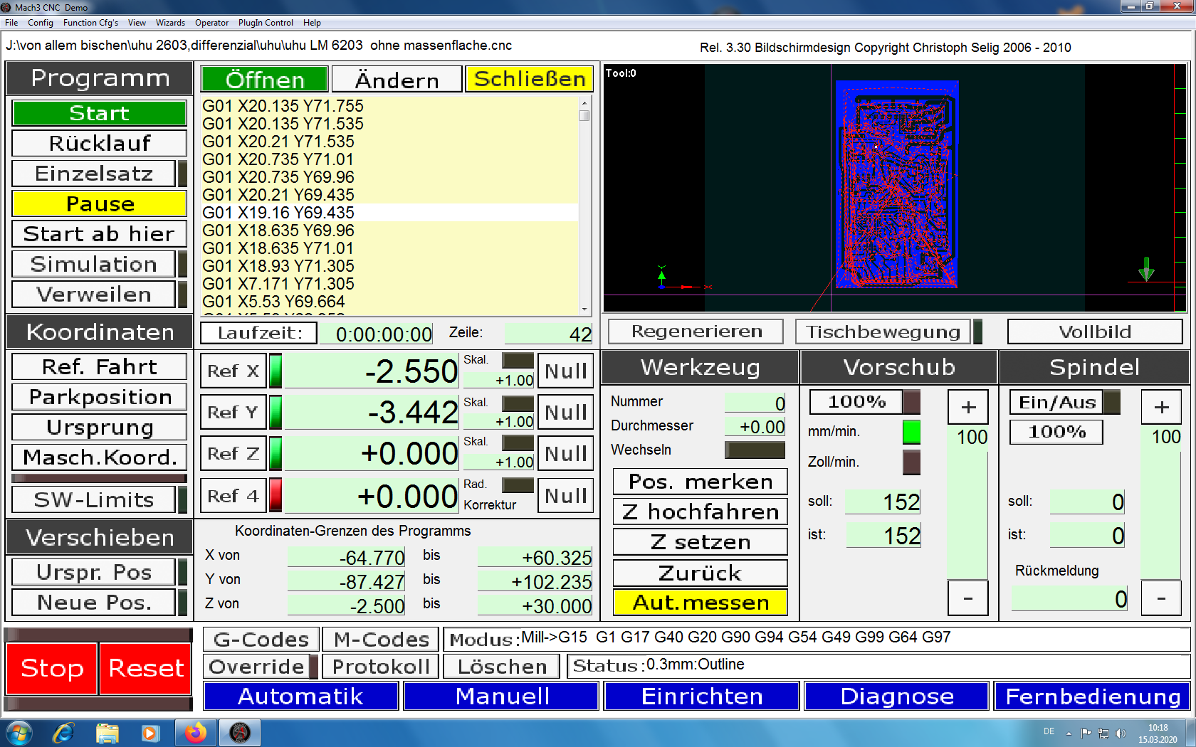

так нормально?
demo.png (7040 просмотров) <a class='original' href='./download/file.php?id=178317&mode=view' target=_blank>Загрузить оригинал (292.08 КБ)</a>

попробуй сменить полярность STEP и увеличить длительность STEP/DIR сигналов

Длительность увеличить в motor tuning? Полярность Step это где?
