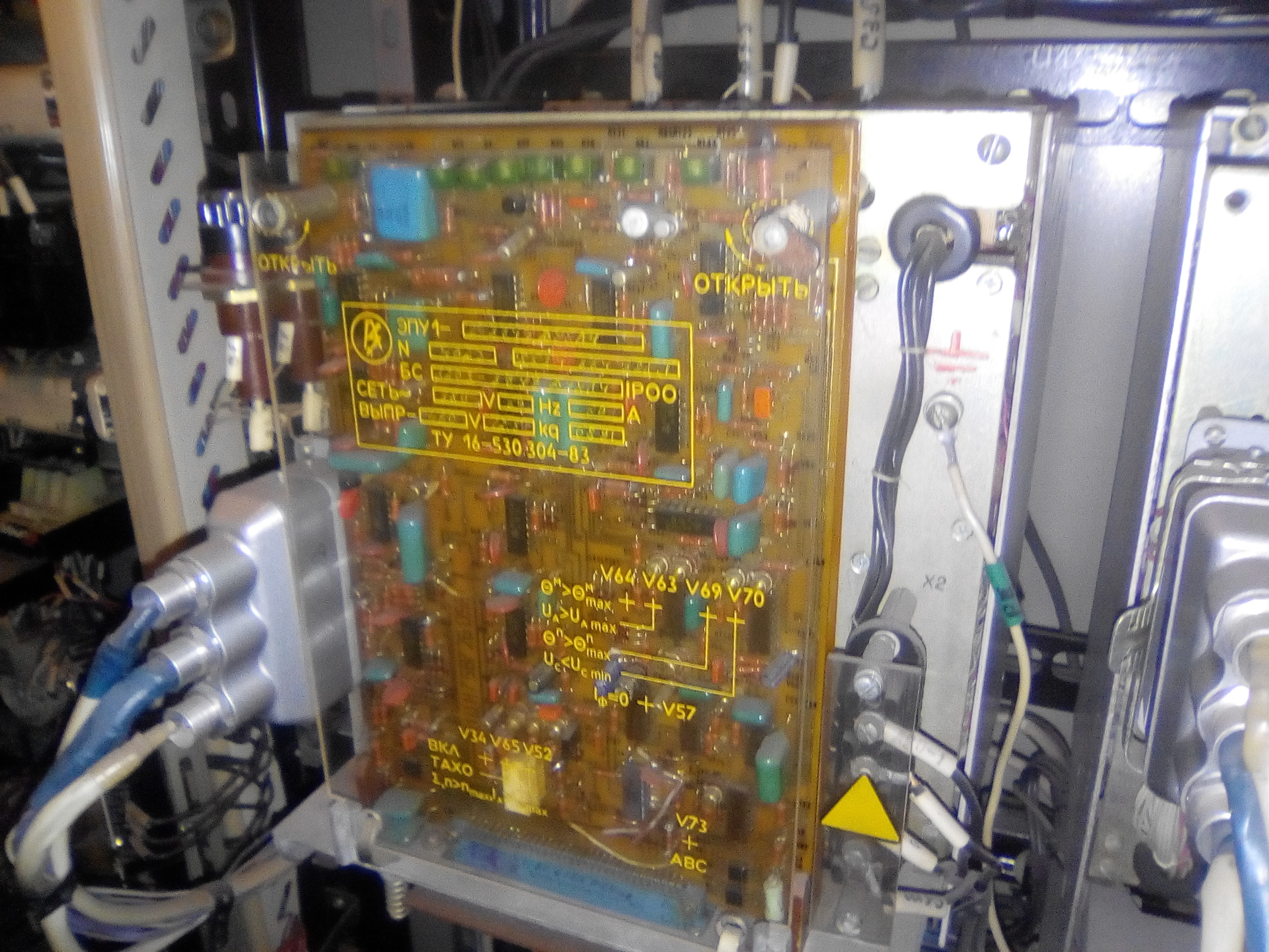

Координатно - расточной по металлу 2440сф4, стойка 2с42-65, эпу 1-2-3747
рабочее поле 630х400
запускаем после долгого простоя.
Проблема с остановкой шпинделя. при оборотах выше 470об/мин после нажатия кнопки "стоп шпиндель" в шкафу ШУ отпускают магнитные пускатели К3 и К4
Подскажите, пожалуйста, куда смотреть, что искать?

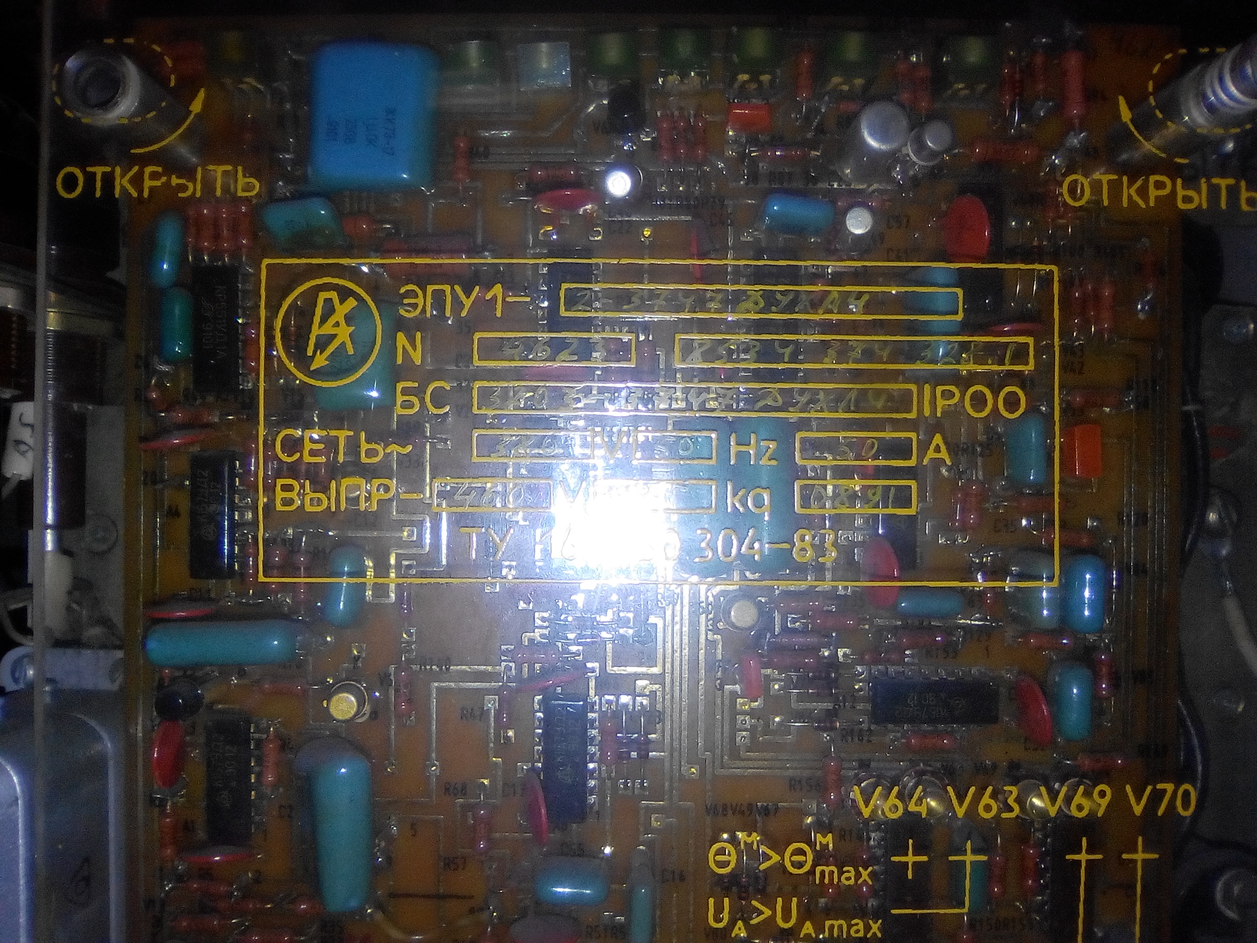

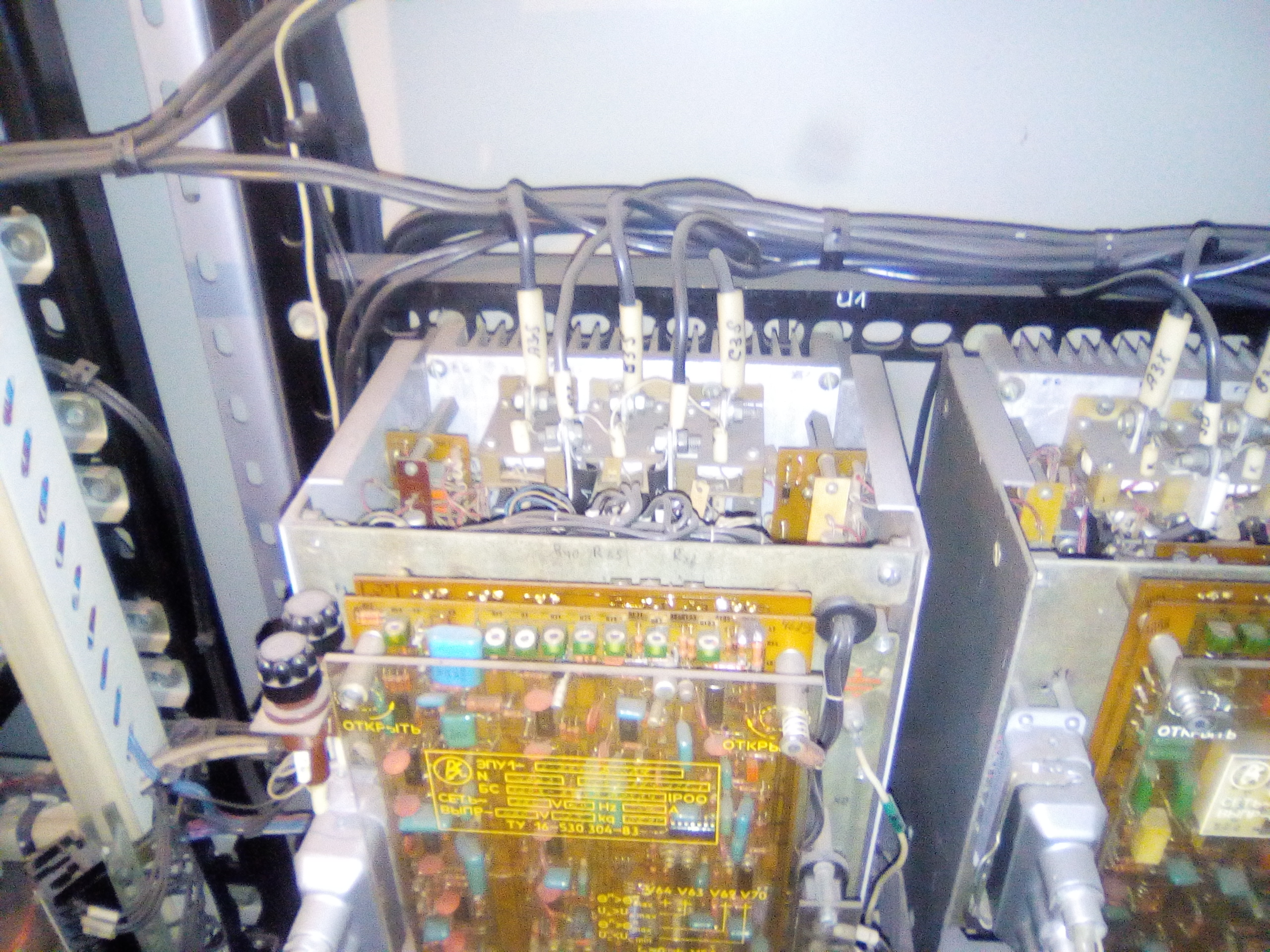

скорей всего отключение К3 и К4 (это подача силы на приводы подач и привод шпинделя) это следствие ухода в ошибку
привода(в данном случае - привода шпинделя)
скорей всего причина ошибки - превышение тока якоря с момент "противовключения"
там есть пару вариантов исполнения этих приводов - лучше всего выложить фото самого привода

как-то так.
IMG_20200304_130728.jpg (113618 просмотров) <a class='original' href='./download/file.php?id=177674&mode=view' target=_blank>Загрузить оригинал (1.98 МБ)</a>
IMG_20200305_112329.jpg (113618 просмотров) <a class='original' href='./download/file.php?id=177675&mode=view' target=_blank>Загрузить оригинал (1.88 МБ)</a>
IMG_20200305_112339.jpg (113618 просмотров) <a class='original' href='./download/file.php?id=177676&mode=view' target=_blank>Загрузить оригинал (1.9 МБ)</a>
