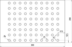

Есть у меня фрезерный станок NEWDRILL-45 с модернизированной механикой. Установлены ШВП, пересмотрены опоры винтов (они давали люфт). Устранен люфт пиноли шпинделя. Его использую для координатного сверления алюминия.
Возникла необходимость произвести модернизацию с целью, прежде всего, исключить человеческую ошибку, второе - повысить производительность.
Толком не разобравшись, купил вот этот набор http://gelikor.ru/stepdrive/cstepdrive/ ... w8060.html. Управление - пока крякнутый Мач с ЛПТ. Результат меня не устроил. Ускорения/замедления не устраивают, скорости малы. Для моих задач не пойдет! При сверловке детали как во вложении станок даже не успевал разогнаться, притормаживал. Вроде как EMC как говорят пошустрее работает и не тупит так, но я вряд ли сам разберусь.

Могут пользователи kflop определенно сказать наблюдается ли при управлении мачем замедления в особенности при переходе в сплайны. При сверлении массива отверстий через ЛПТ с платой комутации - караул, дошел до точки, остановился, подумал, ушел вниз, просверлил, подумал... Много думает...
У кфлопа есть собственный софт, как он в отработке движений?
Я готов даже разориться на ЧПУ Балтсистемс, но останавливает то, что станок максимум на год, после чего его придется везти на свалку и получить 6 рублей за кг.
Шаг ШВП по осям 10 мм, минимальная скорость на которую рассчитываю около 8000 мм/мин. и ускорения 150-200 мм/сек2. Считаю эти скорости вполне адекватными. Трансмиссия станка без редукции.

Валера-163 писал(а):При сверлении массива отверстий через ЛПТ с платой комутации - караул, дошел до точки, остановился, подумал, ушел вниз, просверлил, подумал... Много думает...
На маче когда сверлил с управлением через Kflop такого не наблюдал, но и шибко не приглядывался.

Валера-163 писал(а):При сверловке детали как во вложении станок даже не успевал разогнаться, притормаживал. Вроде как EMC как говорят пошустрее работает и не тупит так, но я вряд ли сам разберусь.
Да, EMC без таких косяков. В Mach3 есть ряд ошибок в планировщике траектории. Ну а то что станок притормаживает раньше, чем успел разогнаться - это нормально, если ускорения не высокие, а скорости большие.

Валера-163 писал(а):Могут пользователи kflop определенно сказать наблюдается ли при управлении мачем замедления в особенности при переходе в сплайны. При сверлении массива отверстий через ЛПТ с платой комутации - караул, дошел до точки, остановился, подумал, ушел вниз, просверлил, подумал... Много думает...
Этот тоже че-то много думает при переходе на холостые перемещения и обратно: http://cnc-club.ru/forum/viewtopic.php? ... =80#p58953
и вот, что получилось, если заменить холостые перемещения G0 на G1: http://cnc-club.ru/forum/viewtopic.php? ... =80#p59004
Про то, как тупит Mach3, и про ток,как его правильно настроить я много написал вот здесь: http://cnc-club.ru/forum/viewtopic.php?f=41&t=2558
