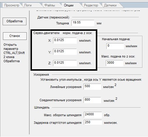

NikolayUa24
Сообщения: 1299
Репутация: 256
Настоящее имя: Николай
Re: Фрезерно-гравировальный станок перемещение по осям
Сообщение NikolayUa24 »
Montecores писал(а):До кода дело не дошло. Запускаем из панели в nc studio x y z.
Не понимаю где в этом случае менять код.

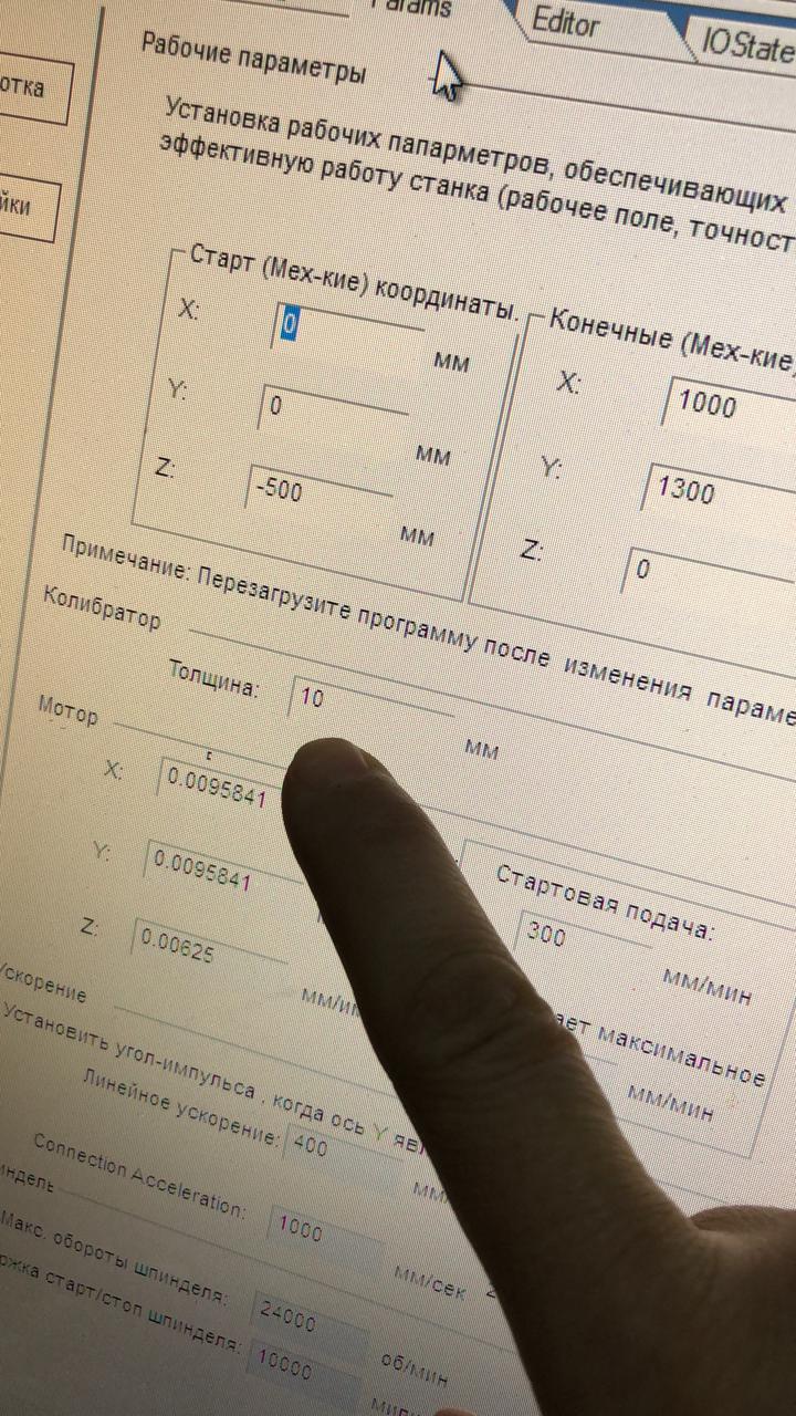

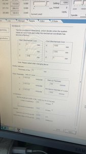

Может сначала скажите у вас рейка, тогда какой модуль и шестерня сколько зубов,или швп то какой шаг. Имеется ли редуктор, то какая редукция.
И покажите что вы прописали в настройках.
ММ/имп (4500 просмотров) <a class='original' href='./download/file.php?id=177314&mode=view' target=_blank>Загрузить оригинал (61.31 КБ)</a>
ММ/имп

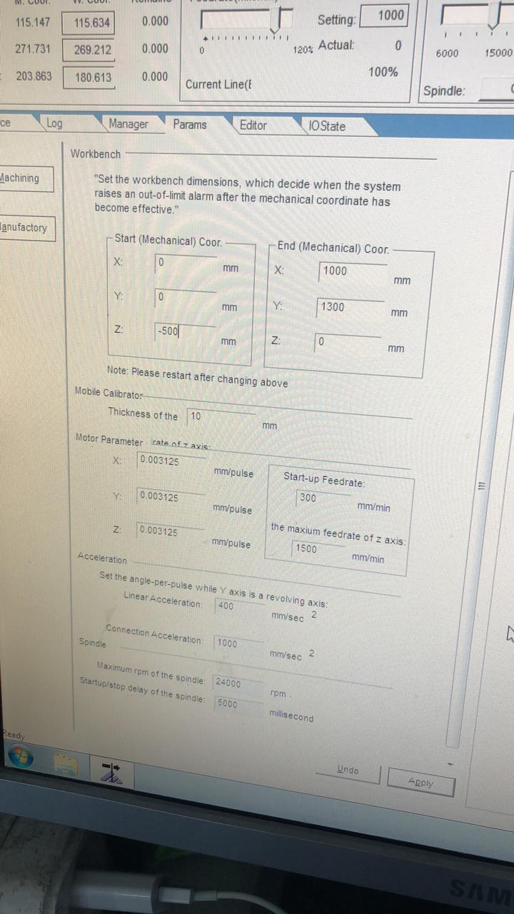

Montecores
Сообщения: 12
Зарегистрирован: 25 фев 2020, 21:42
Настоящее имя: Olga
Сообщение Montecores »
Вот. Швп. 200 шаг.
IMG-20200225-WA0058.jpg (4492 просмотра) <a class='original' href='./download/file.php?id=177317&mode=view' target=_blank>Загрузить оригинал (112.97 КБ)</a>
NikolayUa24
Сообщения: 1299
Репутация: 256
Montecores писал(а):Швп. 200 шаг.
Это как ?
У вас в Motor Parameter 0.003125
Получается швп шаг 10мм а микрошаг на драйвере выставлен 1/16 (3200)
10/3200=0.003125

Montecores
Сообщения: 12
Настоящее имя: Olga

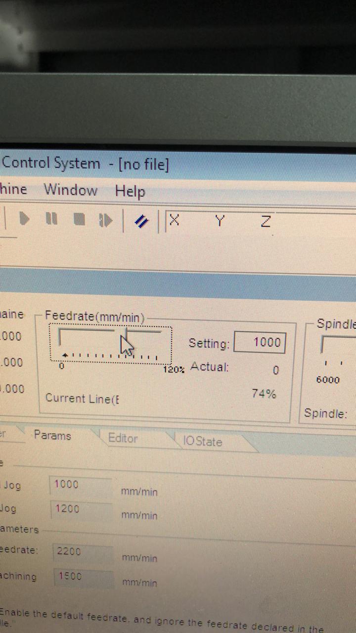

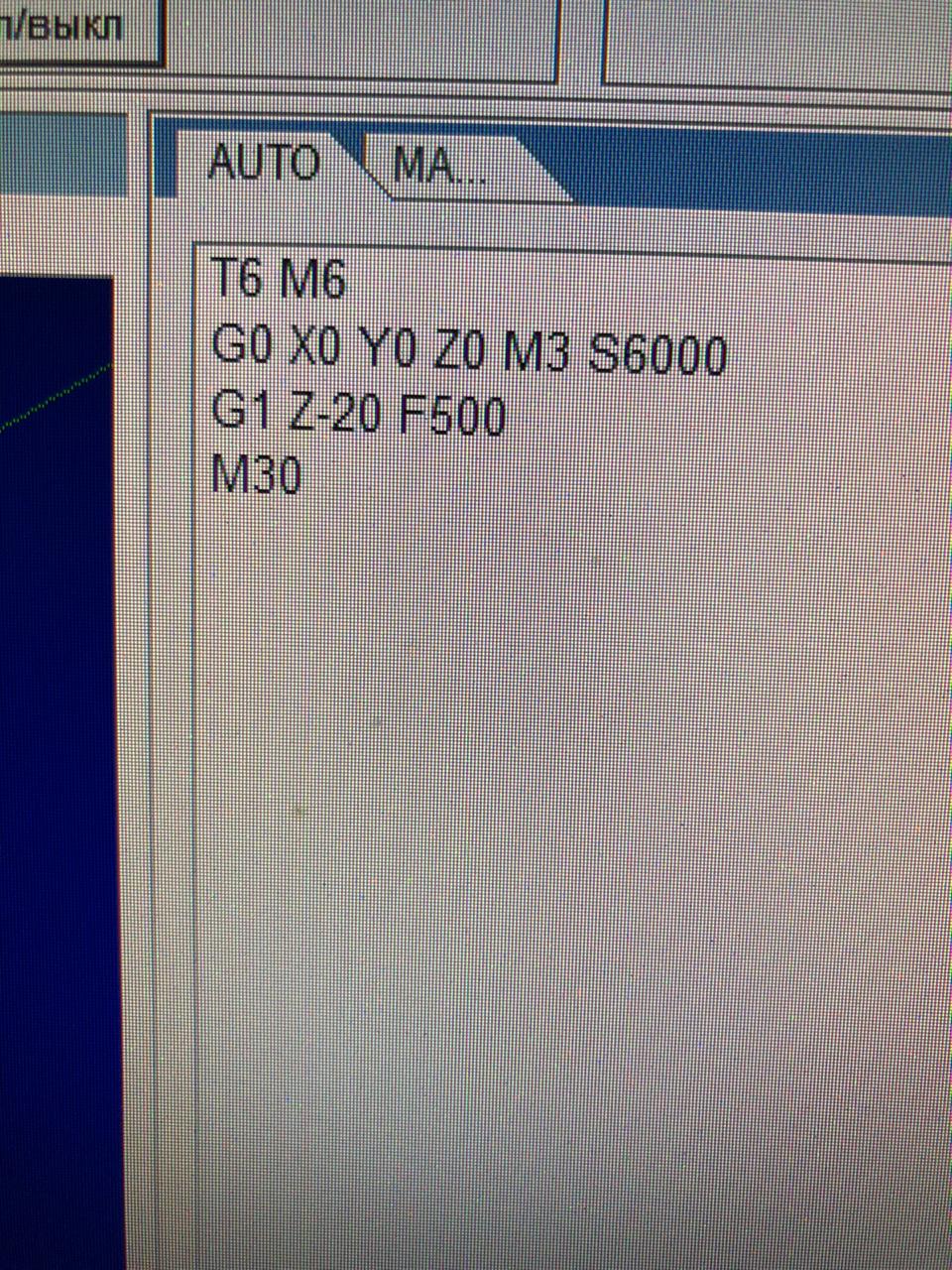

Х и Y теперь ходят, не ходит нормально Z.
А именно
Задаем
Т1 м6
G0 x0 y0 z20 M3 S18000
G1 z-1 F200
G1 X200 F500
G1 Y200
G1 X0
G1 Y0
G0 z20
M30

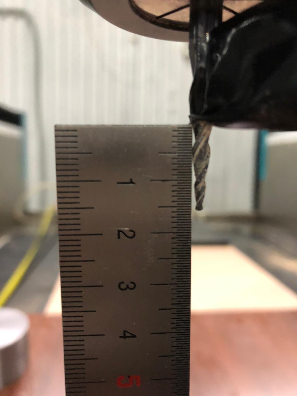

Он режет над поверхностью.
А если от 0 точки даем команду уйти на -20мм врезается на - 15мм
IMG-20200228-WA0059.jpg (4386 просмотров) <a class='original' href='./download/file.php?id=177399&mode=view' target=_blank>Загрузить оригинал (71.24 КБ)</a>
IMG-20200228-WA0053.jpg (4386 просмотров) <a class='original' href='./download/file.php?id=177400&mode=view' target=_blank>Загрузить оригинал (318.7 КБ)</a>

Montecores писал(а):не ходит нормально Z
Винт на Z какой? И деление шага, или редукцию, что там у вас, на оси Z смотреть надо.

Montecores писал(а):А если от 0 точки даем команду уйти на -20мм врезается на - 15мм
Переносной датчик соответствует про писаной толщине в НЦ.

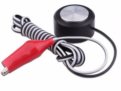

Montecores
Сообщения: 12
Настоящее имя: Olga

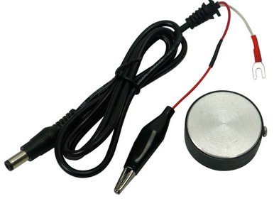

Вот
Калибратор (4363 просмотра) <a class='original' href='./download/file.php?id=177402&mode=view' target=_blank>Загрузить оригинал (186.43 КБ)</a>
Калибратор
Евжений
Сообщения: 1076
Репутация: 136
Настоящее имя: Жэзэрэл
Откуда: Там, сям.
Сообщение Евжений »
Montecores писал(а):если от 0 точки даем команду уйти на -20мм врезается на - 15мм
Таблетка в этой манипуляции учавствует?
ВК https://vk.com/id353124059
О Боже, дай мне .... пендель!
Montecores
Сообщения: 12
Настоящее имя: Olga
Что имеете ввиду под таблеткой?
Евжений
Сообщения: 1076
Репутация: 136
Откуда: Там, сям.
Сообщение Евжений »
Montecores писал(а):Что имеете ввиду под таблеткой?
Калибратор.

Как понять учавсвует он или нет? Установлен 10 мм.
NikolayUa24
Сообщения: 1299
Репутация: 256
Montecores писал(а):Как понять учавсвует он или нет?
Вы нажимаете F12 или кнопку в НЦ замер инструмента, когда фреза едет в низ вы таблетку или что там у вас ставите на стол что бы обнулить ось Z.
И ваша таблетка которая прописана 10мм должна быть по высоте 10мм,а не больше или меньше.
