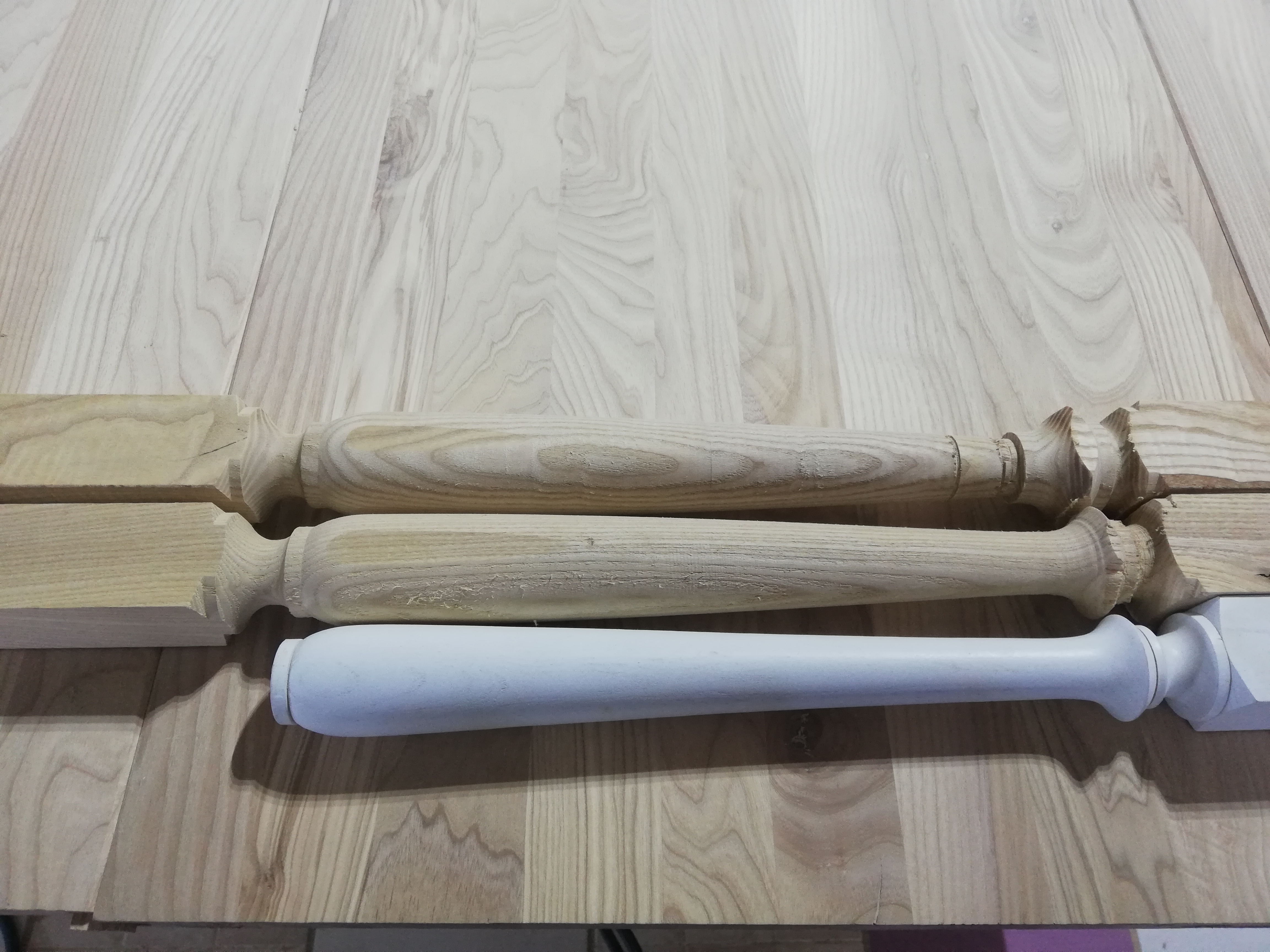

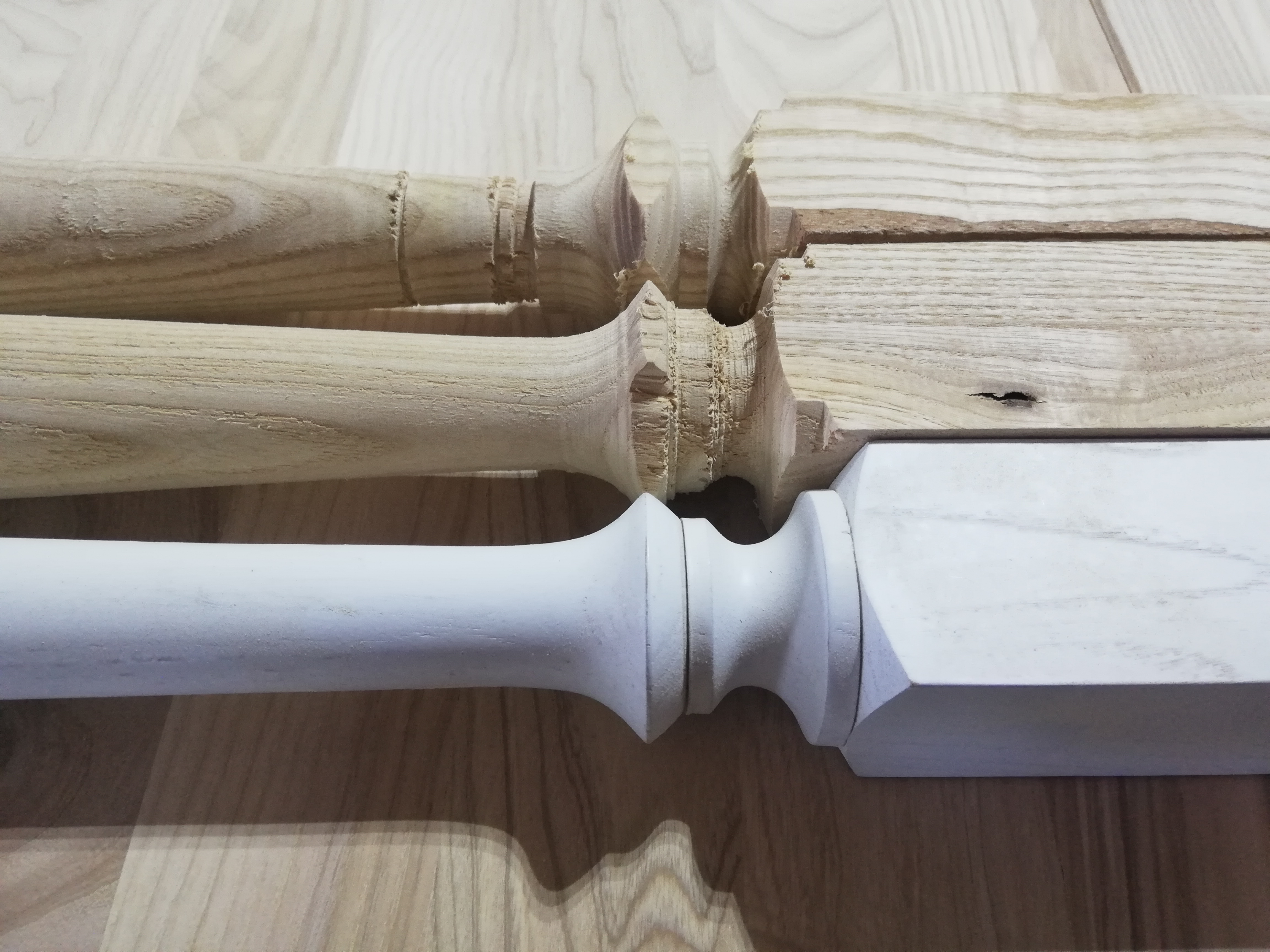

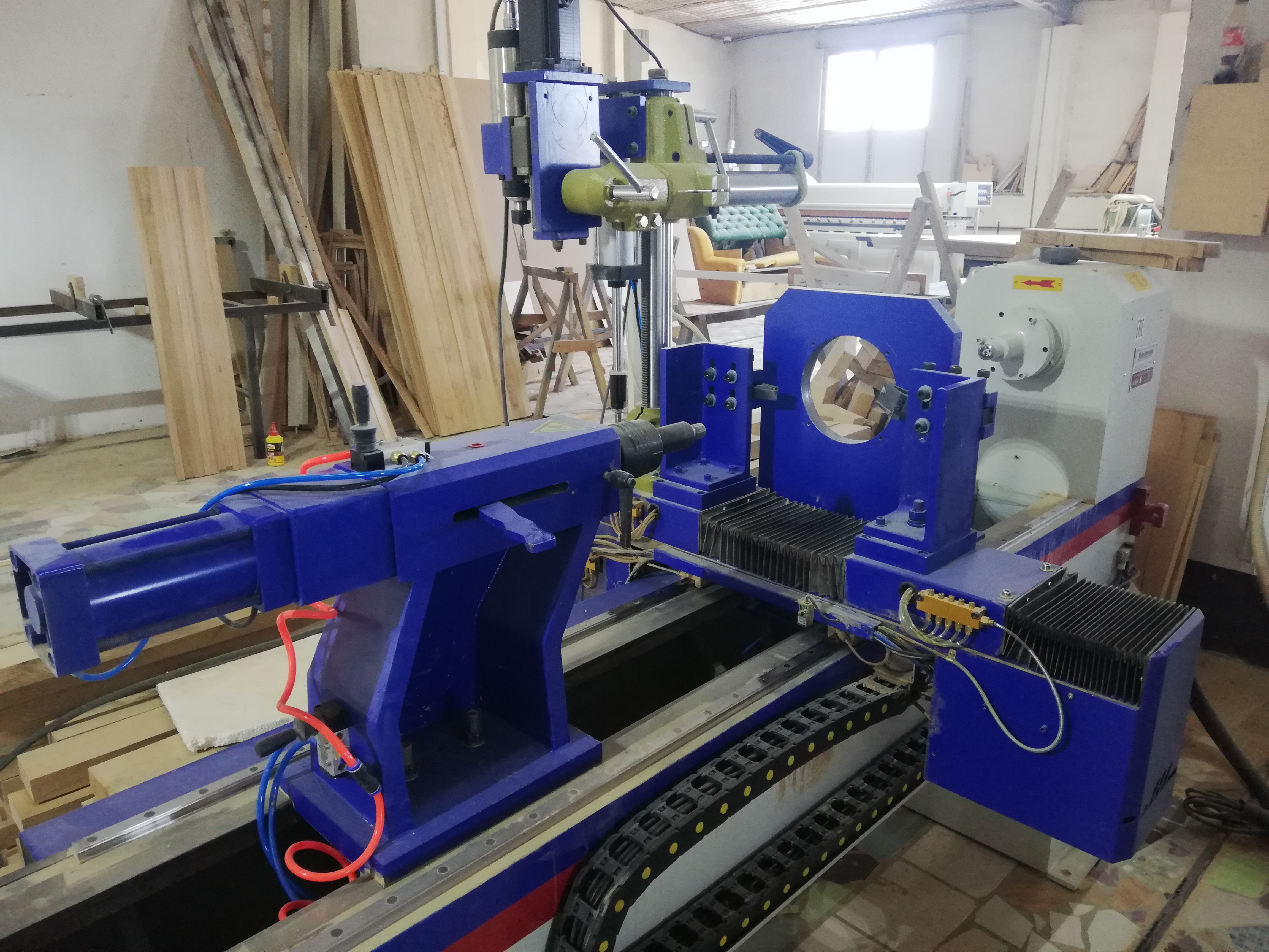

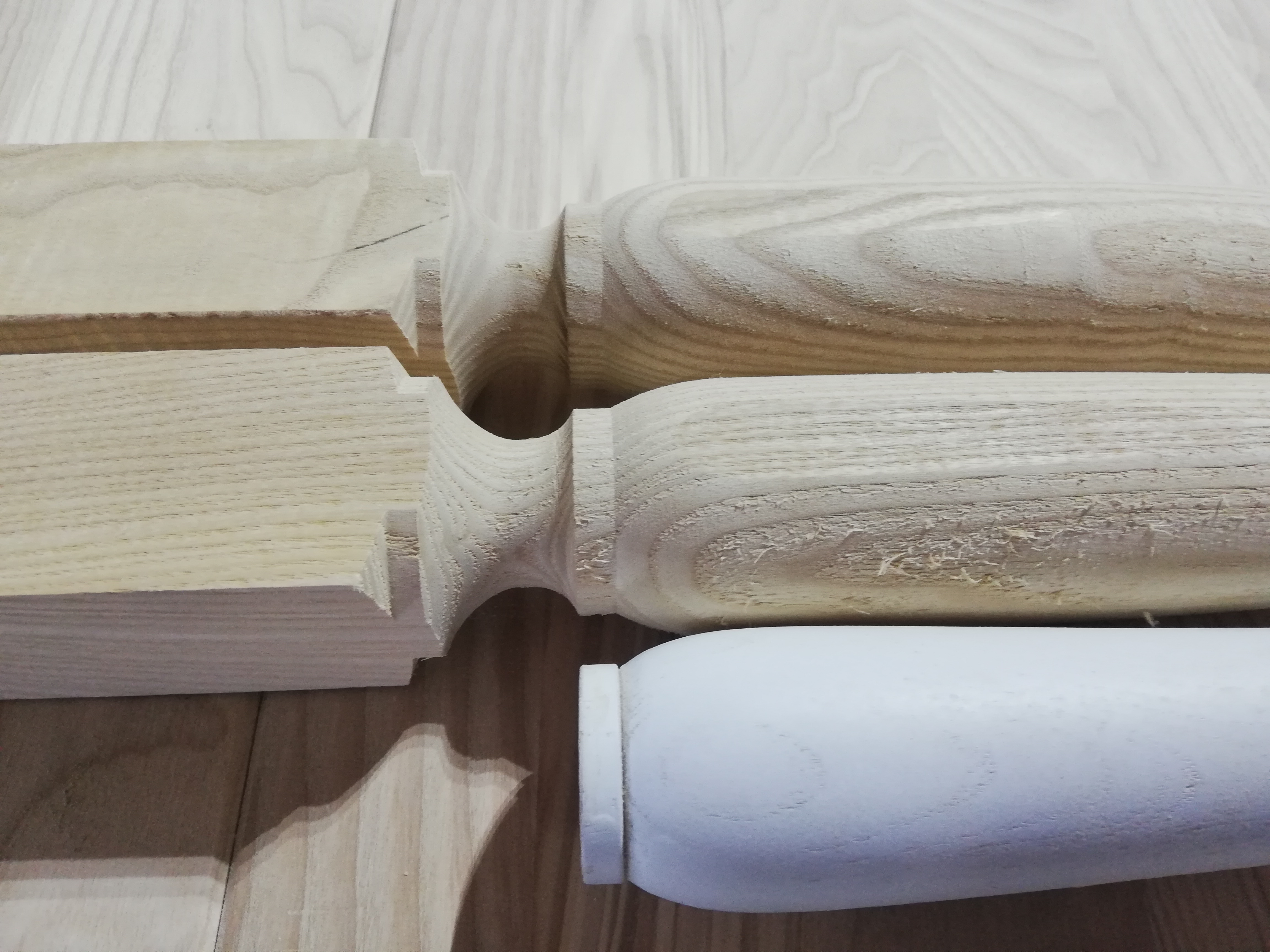

Приветствую уважаемые. Так как занимаюсь ремонтом станков с ЧПУ скажу сразу в УП не силен. А ситуация такая обратились ко мне с просьбой помочь с производством балясины на станке beaver 15D4. у них там спецов как таковых нет и УП писать некому, до этого был человек но как то уволился. И теперь используют ранее им написанную УП но как то в некоторых местах выходят косячки (все на фото). По сути программа отрабатывается. Есть ли какие ни будь соображения почему так происходит? На сколько удалось выяснить по этой проге раньше работали нормально а сейчас вот так получается. Хотя информации крайне мало конечно там новый штат набрали так что она сами не знают как и что там было. если нужно выложу модель с ArtCam и УП. Они ее делали только резцом без использования фрезы.

А программа точно в Арткаме писалась?
Шпиндель вращается сервой или шаговиком? Если - нет, то в Арткаме для резца наверное вообще проблемно написать. В Арткаме изначально концепт обработки под фрезер...

Там говорят что писалась УП в арткаме. Да и других КАМ программ там не установлено только арткам. Думаю вот может мастеркам справится с задачей все же прога по серьезнее будет.А насчет привода шпинделя уточню.

давайте и модель и УП - будем посмотреть.
