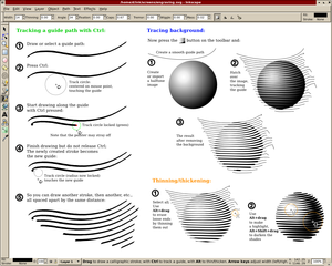

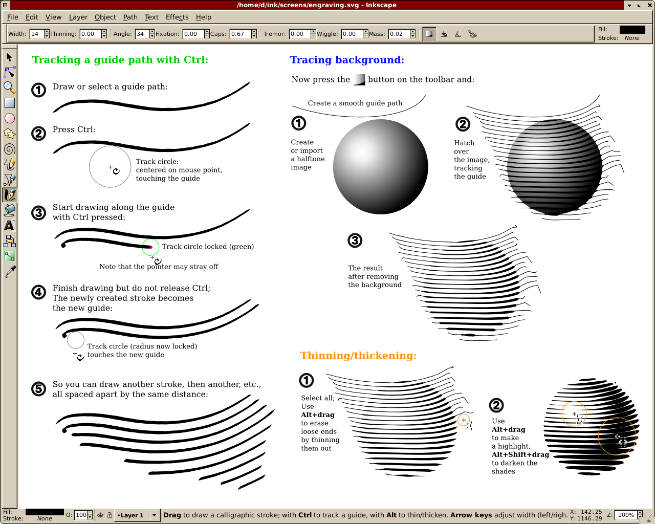

Зебра - прикольная штука. Кстати в inkscape есть подобное, только там надо чуть-чуть в ручную делать, зато можно любые формы вырисовывать:
inkscape-0.46-engraving1.png (17939 просмотров) <a class='original' href='./download/file.php?id=12433&mode=view' target=_blank>Загрузить оригинал (239.3 КБ)</a>

Nick писал(а):Кстати в inkscape есть подобное
Только по внешнему виду. Зебра цветные и ч/б рисунки трансформирует. В твоей программе по выжиганию добавить опцию неприрывности движения и плавности погружения иглы в материал то полуяился бы замечательный дуэт для выжигания.

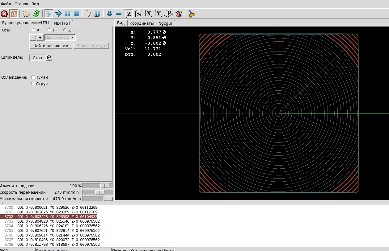

Я чесно говоря не в теме - но файл с маленькими правками(M2 , F300, расширение ngc) в емс открывается и выполняется:
Выделение(033).jpg (17706 просмотров) <a class='original' href='./download/file.php?id=12770&mode=view' target=_blank>Загрузить оригинал (474.64 КБ)</a>
