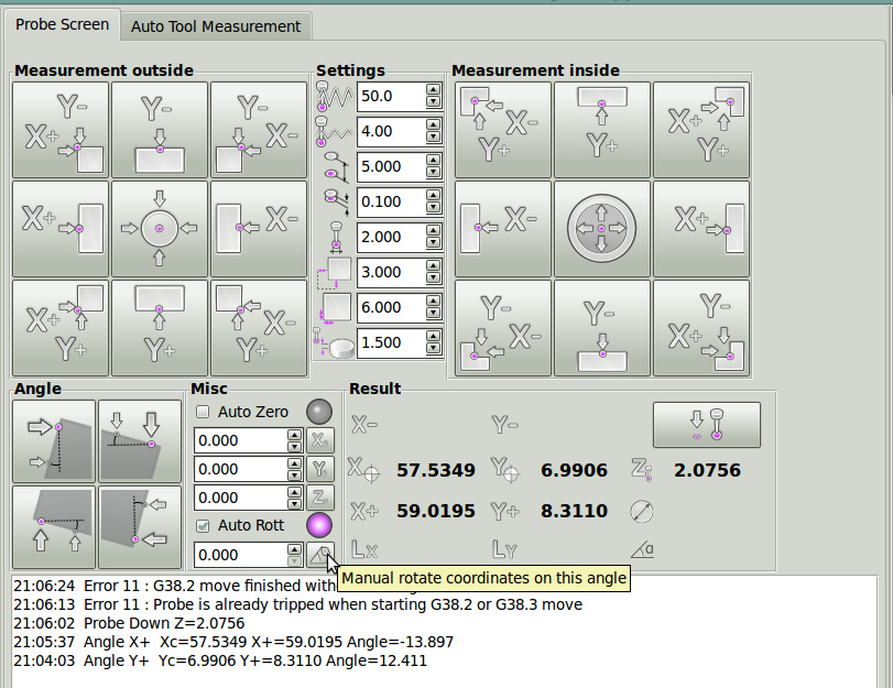

- Зачётный участник
- Сообщения: 32902
- Репутация: 6194
- Откуда: Казахстан.
- Контактная информация:
Re: Сверхточный ЧПУ с видеокамерой
Это и делается автоматически. Все дело как крестики найти. Вручную или автоматом.
Если плазмы/лазеры собирал то должен знать как листы выравниваются. Подъехал лазером маркером к краю листа. Запомнил первую точку. Поехал в другой край листа. Запомнил точку. Все ЧПУ автоматом высчитывает и поворачивает систему координат.
- Зачётный участник
- Сообщения: 32902
- Репутация: 6194
Смотри на картинку где написано angle. Где показано стрелками, вот там и будут твои крестики.
