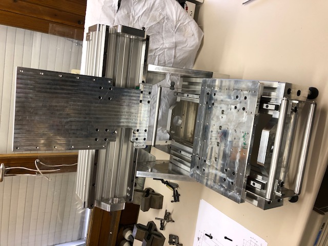

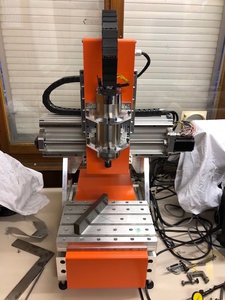

Станочек всем известный , с полем 300-200-100.
Строится с помощью Максима , за что ему большое Спасибо .
Фрезеровать будем детальки для моделей кораблей ,обрабатывать планируем твёрдые сорта дерева , бронза , латунь и если получится не много стали ( шатуны паровой машинки) .
Буду очень рад добрым советам.

установили ось Х,
IMG_0041.jpg (8274 просмотра) <a class='original' href='./download/file.php?id=176074&mode=view' target=_blank>Загрузить оригинал (93.54 КБ)</a>

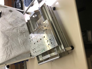

собрали станочек предварительно, поверили геометрию в 0.1 мм уложились по всем осям , что очень удивительно.
но кое что надо переделать, выявились недостатки моего творчества .

на этом станке как раз ось Z закрывать защитой - так себе решение.
Сколько работаю на нем, с ней проблем не было, и решается гораздо проще, чем вы ленты нагородили. Ленты только по У нужны, по Z ставьте дополнительные блоки защиты на рельсы и будет счастье. Очень нужна защита по Х, чего вы и не сделали как раз.

Большое спасибо за совет,
для оси X защита будет, Вы её увидите чуть позже, она едет.

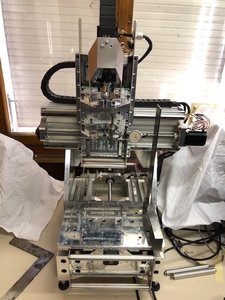

установили защиту частично и запустили шпиндель
IMG_0047.jpg (7933 просмотра) <a class='original' href='./download/file.php?id=176361&mode=view' target=_blank>Загрузить оригинал (100.73 КБ)</a>
Re: фрезерный 300-200-100 по открытому проекту Максима
Что за материал для ленты защиты?

защитная лента из тентовой ткани ПВХ.
как на грузовиках , или шкурах байдарок.

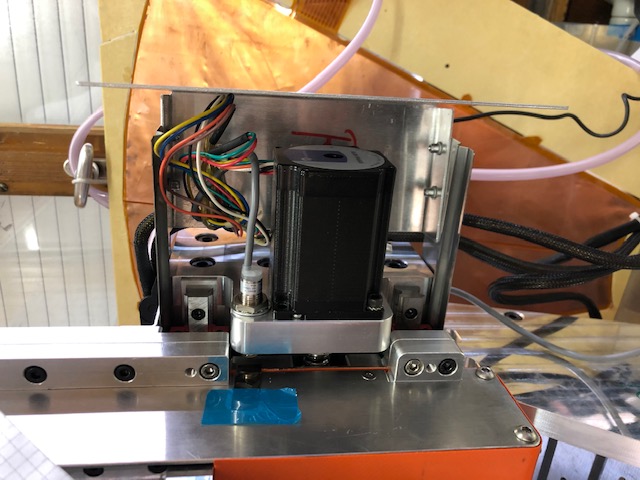

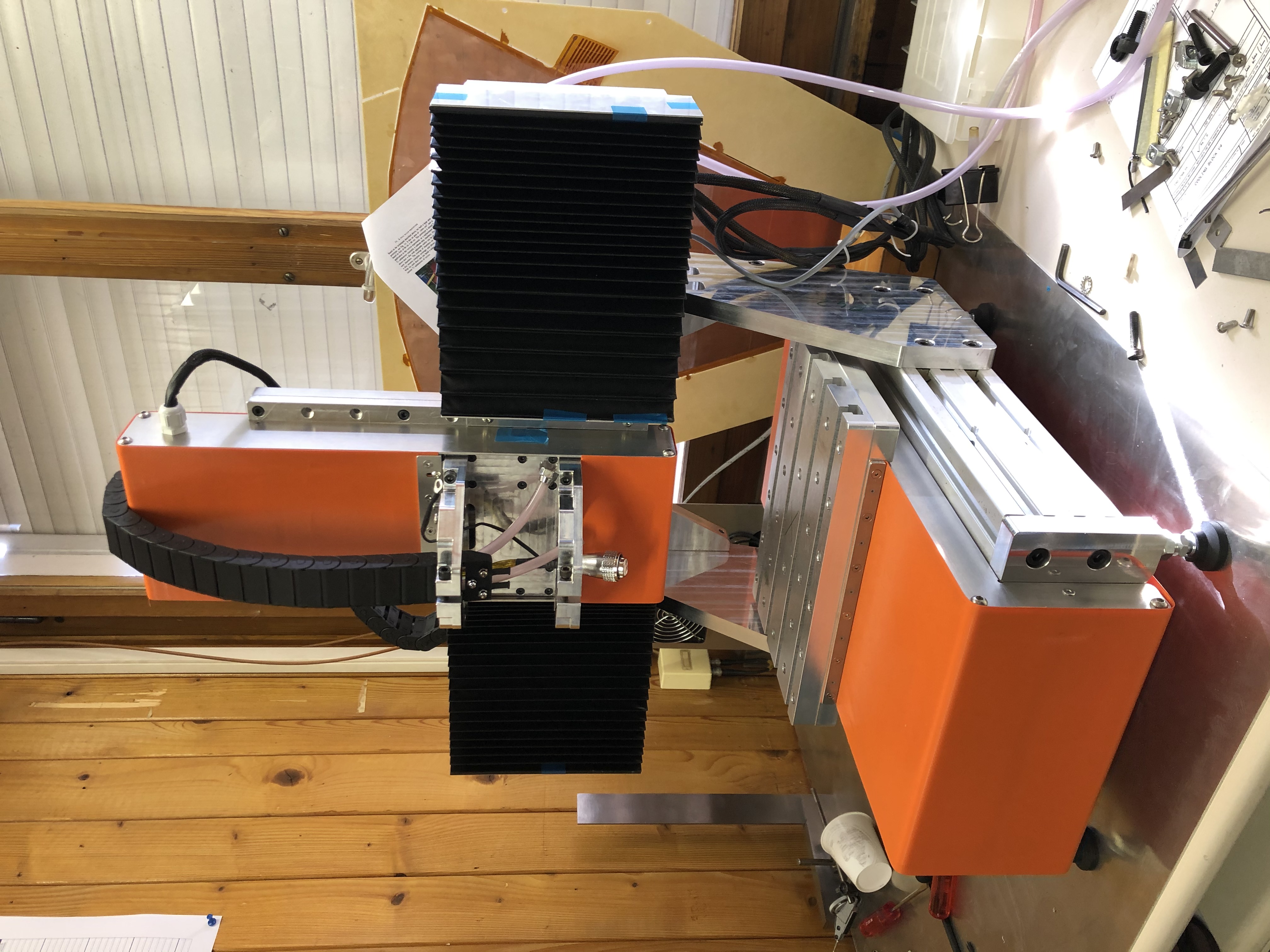

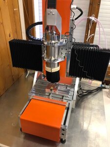

Всем добрый день, выставляю на обсуждение защиту по оси Х
IMG_0361[1].JPG (5277 просмотров) <a class='original' href='./download/file.php?id=186331&mode=view' target=_blank>Загрузить оригинал (2.5 МБ)</a>
Сообщения: 2098
А лента чем не устроила? Влево ось будет до конца доезжать с гофрой?
Сообщения: 3310
Удлинять "уши" портала в обе стороны на 1/4 длины для компенсации гармошки... :thinking:
Valery1963
Сообщения: 50
Зарегистрирован: 18 июн 2019, 07:59
Репутация: 17
Настоящее имя: Валерий
Сообщение Valery1963 »
Нет я ни чего не удлинял , там воздух и направляющие гармошки. Лента устроила бы , но как пристроить не смог придумать . Размеры рабочего поля не зарезаны всё согласно прототипу.

Сообщения: 2098
Если рабочая зона осталась той же, то нормально.

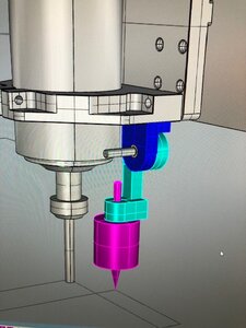

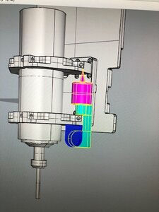

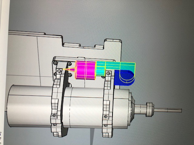

Всем добрый вечер, хотелось бы выслушать мнение Форумчан, по идеи откидной ноги для ценроискателя ,
IMG_0393.jpg (4808 просмотров) <a class='original' href='./download/file.php?id=186890&mode=view' target=_blank>Загрузить оригинал (71.2 КБ)</a>
IMG_0394.jpg (4808 просмотров) <a class='original' href='./download/file.php?id=186891&mode=view' target=_blank>Загрузить оригинал (75.26 КБ)</a>
если получится сделать поворотный узел без люфта и жесткий а также фиксацию в обоих положениях то норм.
Максим Спасибо, учтём,
поворотная ось шлифованная каленая и запрессована , во вращающей части , шлифованная калёная втулка , тоже запрессована.
предварительное позиционирование подпружиненный шарик ,
фиксация основная резьбовая ручка .
