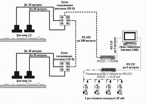

aftaev писал(а):Кто имел дело с Триангуляционные лазерные датчики?
Чуть было не поимел с ними дело! Работал тогда на бумажном производстве. Мотали бумагу в рулоны длиной около 3-4 км и измерения толщины бумаги делали только во время съема рулона, а то, что в середине не отслеживалось и некоторые клиенты жаловались на это. Тогда шеф поставил задачу это дело автоматизировать(периодически измерять толщину бумаги и составлять таблицу толщины). В нэте наткнулся на них и параметры понравились. Посчитал я это дело и предложил шефу.
Посмотрев смету, он сказал что это дорого!
aftaev писал(а):Возможно скоро проверим
Купил?

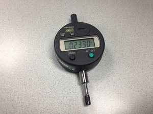

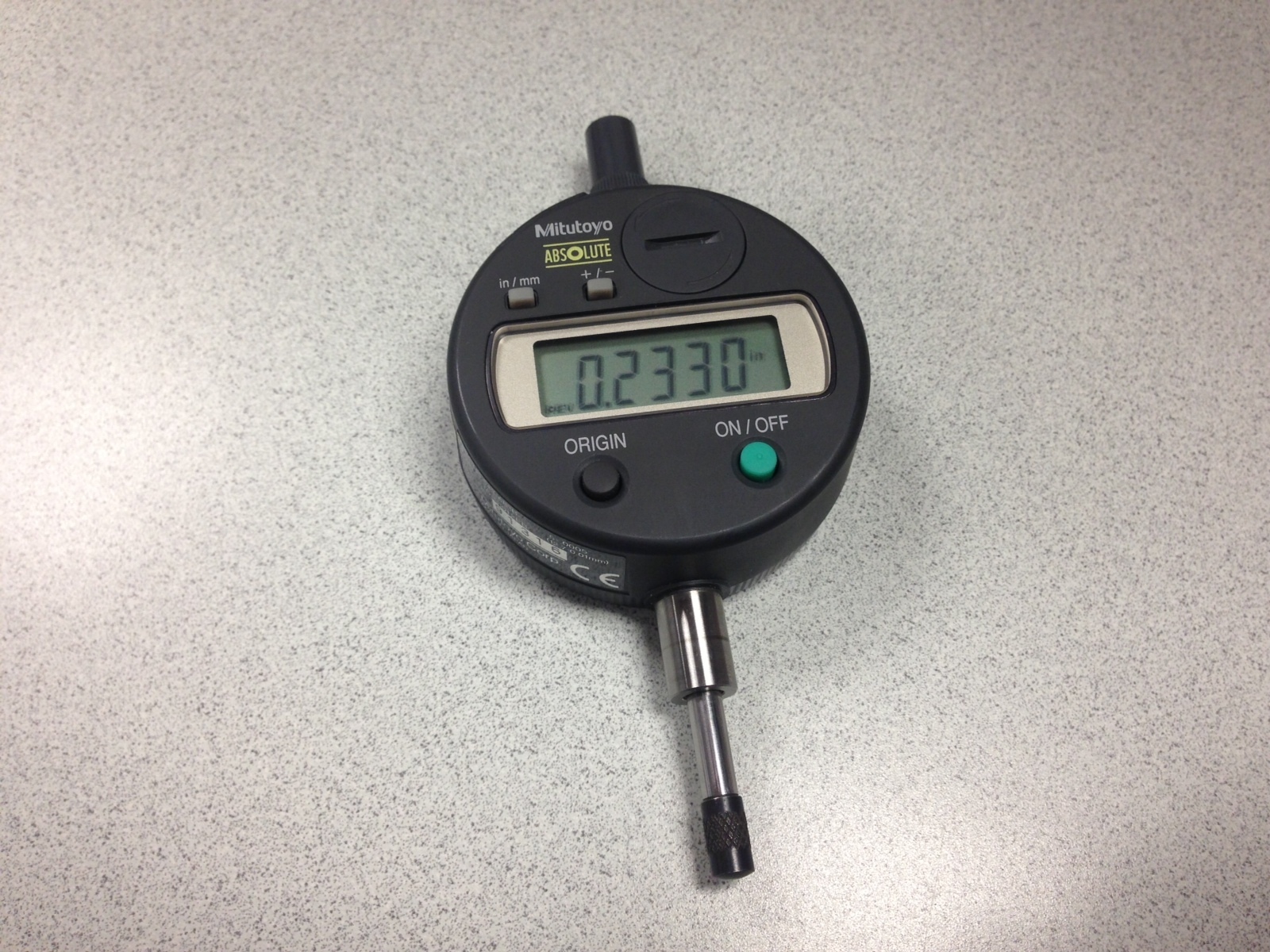

Тима, с бумагой проще цифровой микрометр с выводом на РС и все :) Недавно видел с советского расточного станка микрометр часового типа с гнездом для подключения. Внутри видать подстрочный резистор к стрелке прикрутили. Вот тебе и измерение толщины. А здесь рельеф такой что не везде подлезешь.
Тима
Сообщения: 3073
Репутация: 1089
Настоящее имя: Тимур

aftaev писал(а):Тима, с бумагой проще цифровой микрометр с выводом на РС и все
а он контактный?
Дорогу осилит идущий!
Re: Триангуляционные лазерные датчики
Тима писал(а):а он контактный?
Нужно уточнить какие с выходом
Индикатор.JPG (6557 просмотров) <a class='original' href='./download/file.php?id=12259&mode=view' target=_blank>Загрузить оригинал (690.31 КБ)</a>
Индикатор2.JPG (6557 просмотров) <a class='original' href='./download/file.php?id=12260&mode=view' target=_blank>Загрузить оригинал (48 КБ)</a>
Сообщение Тима »
Там контактный не годится! Бумажное полотно проносится со скоростью 120-140м\мин и ширина полотна 2.4 метра.
Задача была через определенный промежуток времени сканировать полотно поперек и делать таблицу. А исходя из этой таблицы оператор решал, где добавить\убавить толщину бумаги на формирователе! Система была рассчитана на модернизацию с автоматической регулировкой толщины бумаги... Но, харизмы не хватило убедить шефа потратить на это деньги!
Тима писал(а):Но, харизмы не хватило убедить шефа потратить на это деньги!
значит шефу так нужно было :)
Тима писал(а):Там контактный не годится! Бумажное полотно проносится со скоростью 120-140м\мин и ширина полотна 2.4 метра.
Индикатор с шариком :)
Поперек мерить или двигать датчик или ставить несколько. Лазерный мерит только в одной точке и будет еще глубину рельефа бумаги измерять :)
Сообщение Тима »
aftaev писал(а):Индикатор с шариком
На такой скорости вибрация слишком большая!
aftaev писал(а):Лазерный мерит только в одной точке и будет еще глубину рельефа бумаги измерять
Тогда нашел датчик, который именно толщину бумаги мерил, а не глубину рельефа. В принципе конструкцию я подсмотрел с уже готового продукта! Какая-то фирма предлагала установить такое оборудование и именно с такими датчиками!
Сплагиатничал так сказать...
Сообщение Тима »
Тима писал(а):Тогда нашел датчик, который именно толщину бумаги мерил, а не глубину рельефа. В принципе конструкцию я подсмотрел с уже готового продукта! Какая-то фирма предлагала установить такое оборудование и именно с такими датчиками!
Нашел фотки...
ipbo_strukturnaja.jpg (6456 просмотров) <a class='original' href='./download/file.php?id=12947&mode=view' target=_blank>Загрузить оригинал (27.67 КБ)</a>
