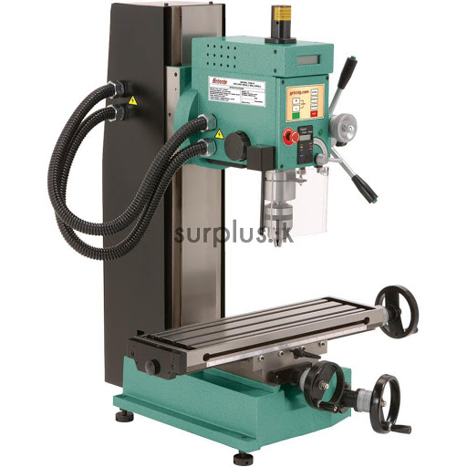

unnamed.jpg (4189 просмотров) <a class='original' href='./download/file.php?id=175895&mode=view' target=_blank>Загрузить оригинал (50.62 КБ)</a>
Всем привет.
Имеется станок по типу как на картинке. Хочу ему сбоку на голову повесить высокоскоростной шпиндель. Нужно определиться с мощностью мотор-шпинделя. Задачи для этого шпинделя будут ограничены исключительно гравировкой и раскроем стальных пластин толщиной до 3мм (ну может до 5мм).
Т.е. самая сложная задача для него это будет вырезать детальку (размером где-то 50*50мм) по контуру из листа нержавейки толщиной 3мм фрезой 1мм.
Т.к. опыта работы с высокоскоростными шпинделями нет, нужен ваш совет. Выбор между шпинделями с водным охлаждением 800W, 1.5kW и 2.2kW.
Хватит ли под мои задачи 800W? Просто не хочу без надобности брать 2.2kW
И с какими подшипниками лучше брать? Применимы ли тут керамические или при работе с металлом рассыпятся?

А что не так с этим станочком для 1мм фрезы? Этот станок весит килограмм 200. На нем можно торцевой фрезой 50мм работать. Почему ему будет тяжко от фрезы 1мм?))

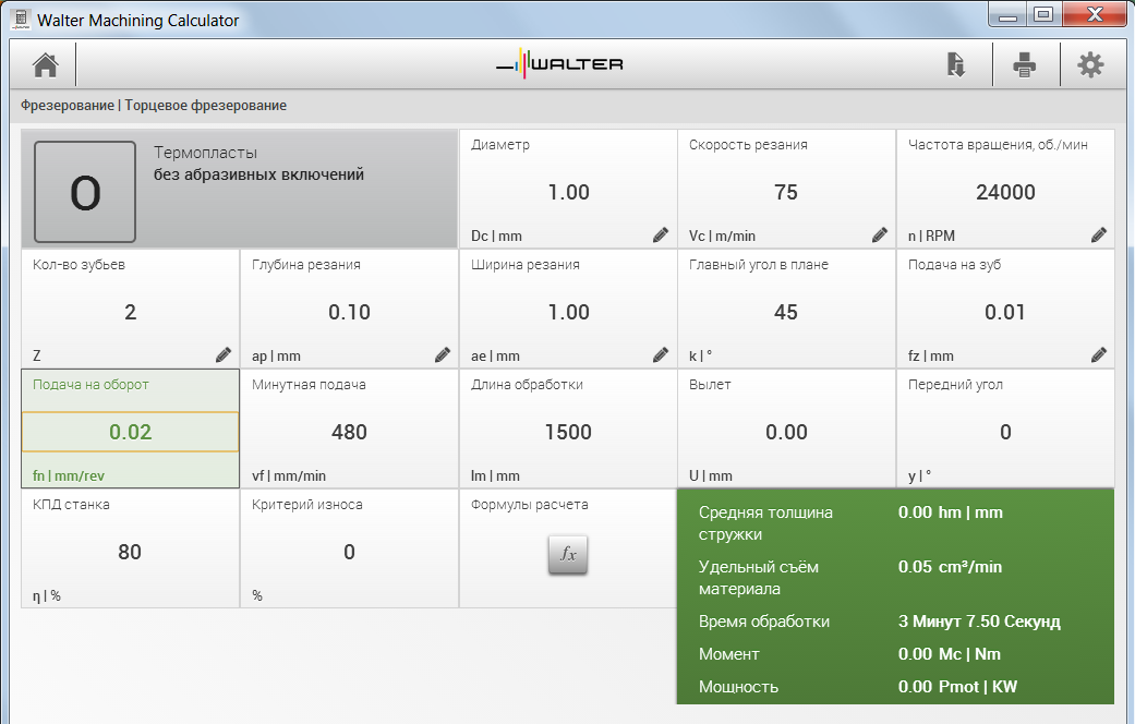

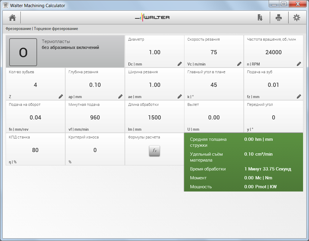

Re: Шпиндель для гравировки/раскроя стали фрезами до 2мм
Для фрезы ф1мм по стали буду пробовать такие режимы. Для фрез 2 и 4 зуба. При пуске подачу выкручу по меньше, и при фрезеровке будут смотреть кака стружка.
2 зуба.png (4096 просмотров) <a class='original' href='./download/file.php?id=175905&mode=view' target=_blank>Загрузить оригинал (102.66 КБ)</a>
4 зуба.png (4096 просмотров) <a class='original' href='./download/file.php?id=175906&mode=view' target=_blank>Загрузить оригинал (131.22 КБ)</a>
