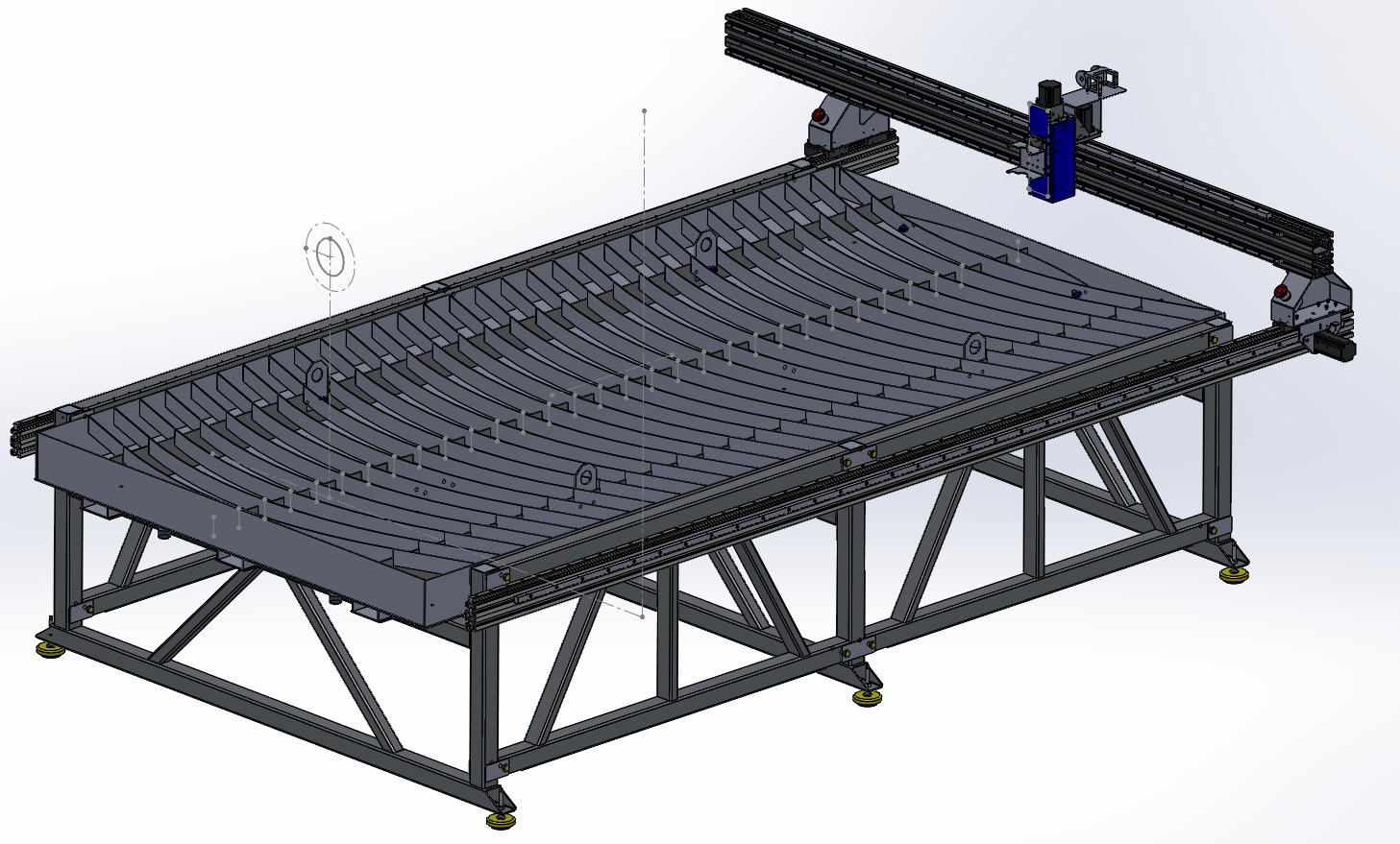

Описание станка, основные характеристики: Станок плазменной резки
Рабочее поле: 1500 мм х 3000 мм
Обрабатываемые материалы: сталь до 6мм
Чертежи, фото, видео станка:
Примеры изделий (фото):
Вопросы:
Что пробовал:
Что плучилось:
Что не получилось:
Ориентировочный бюджет:
Привет форумчане!

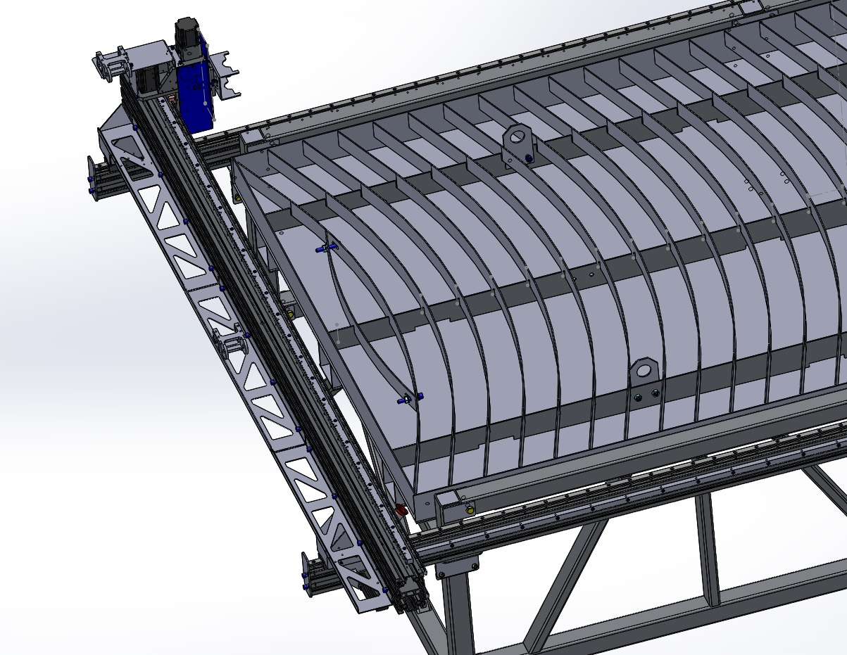

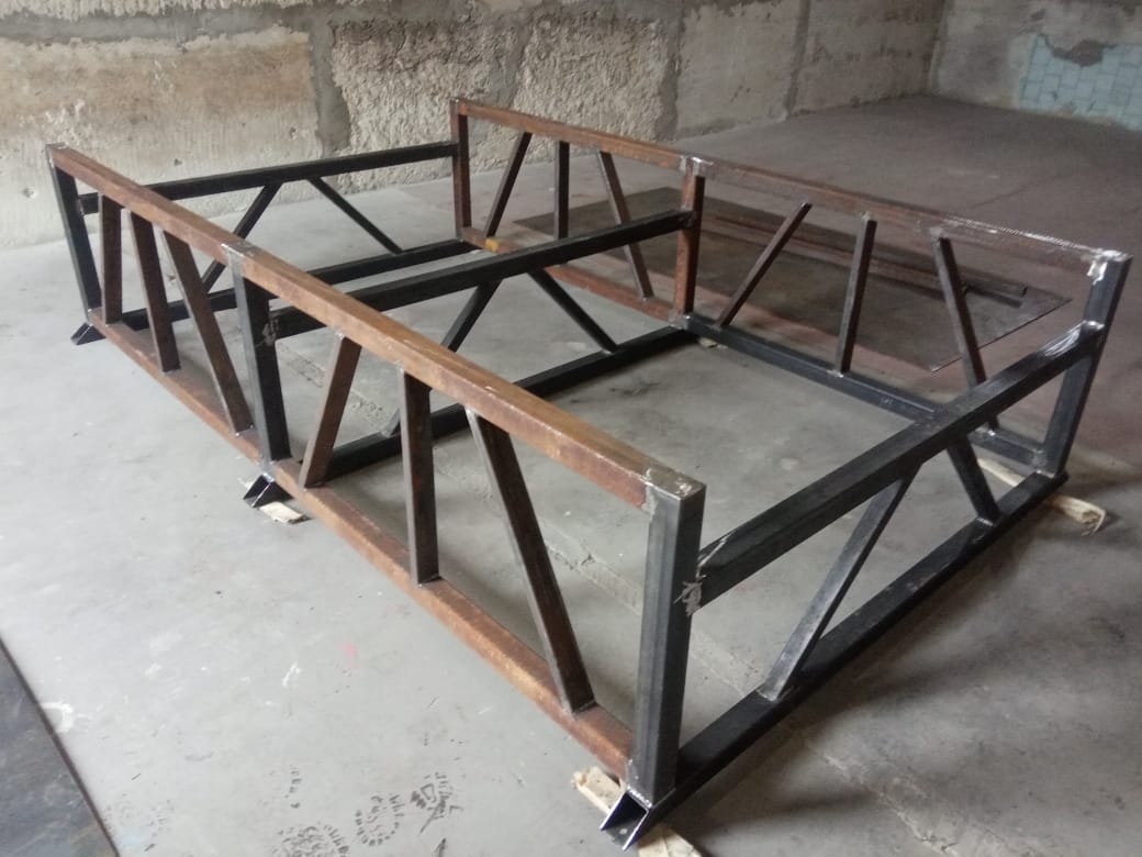

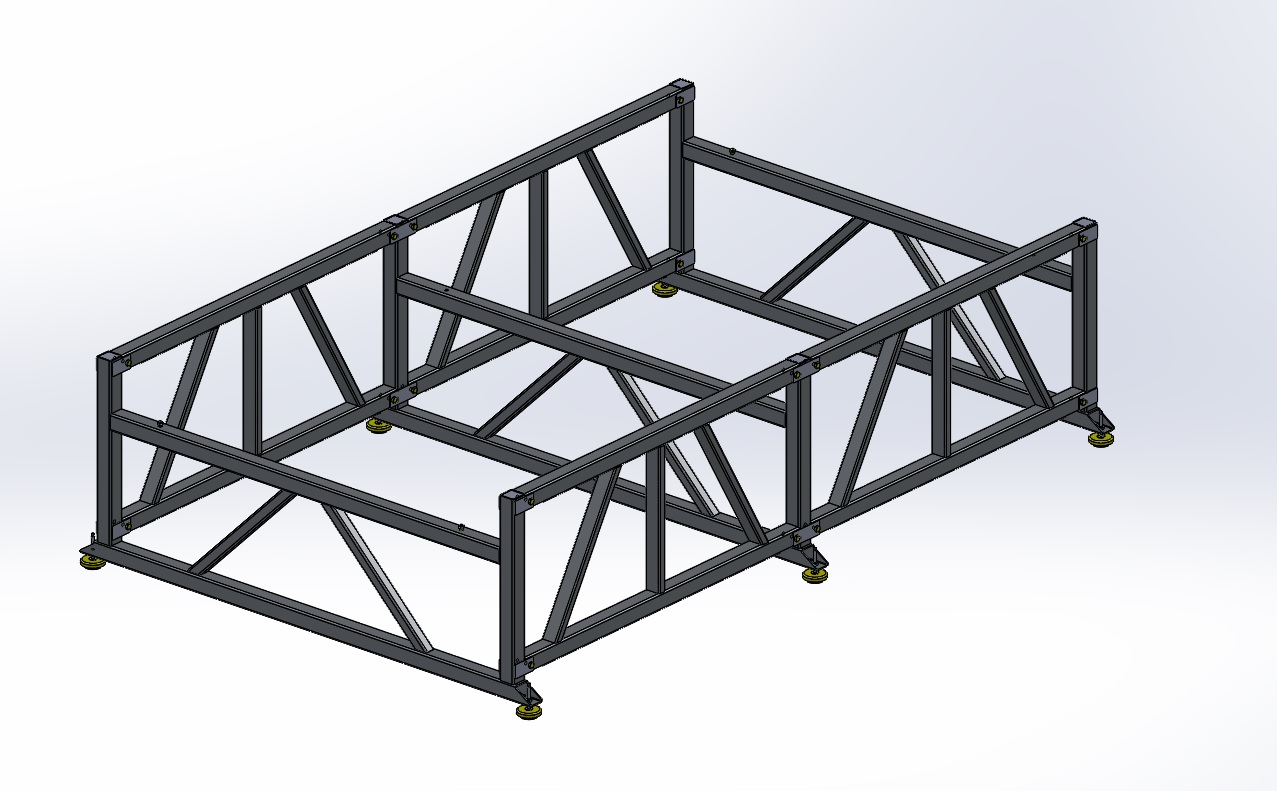

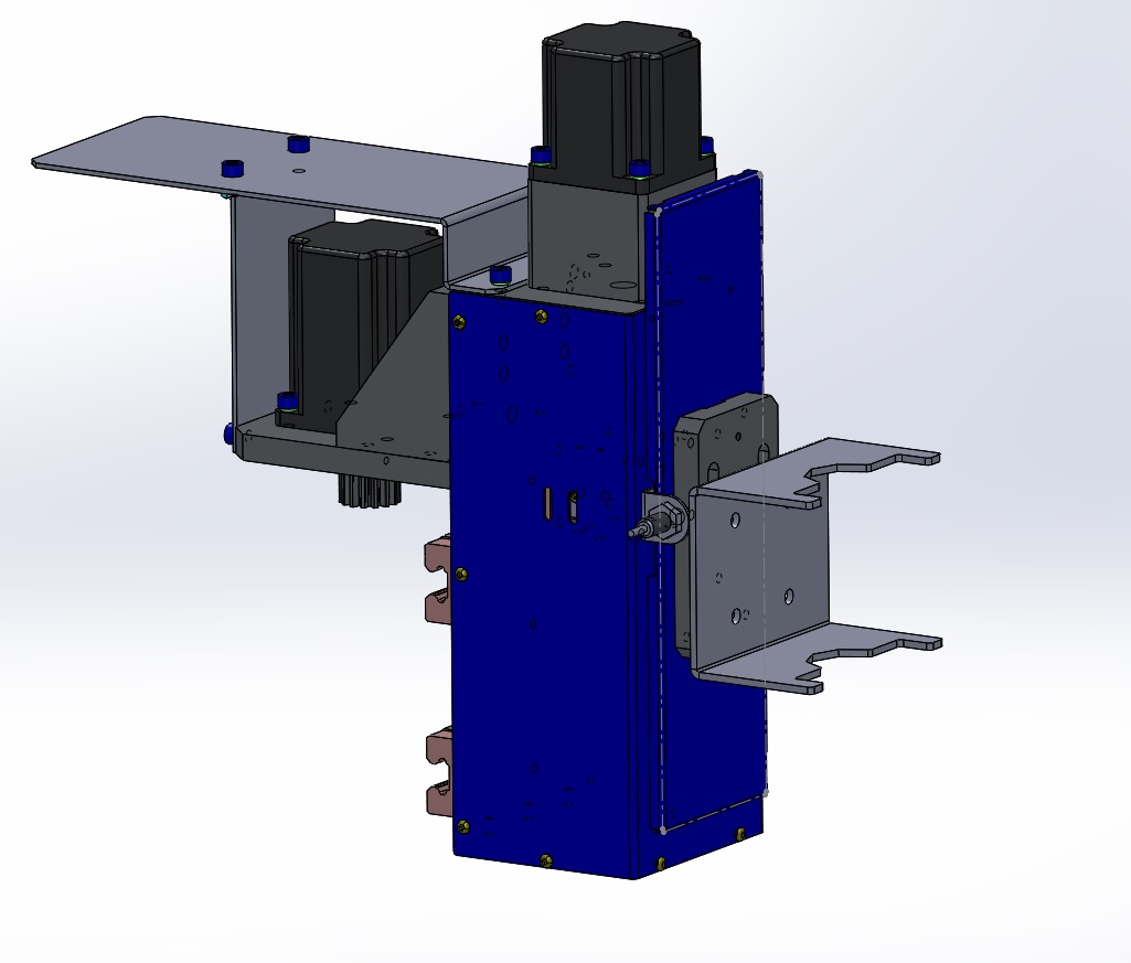

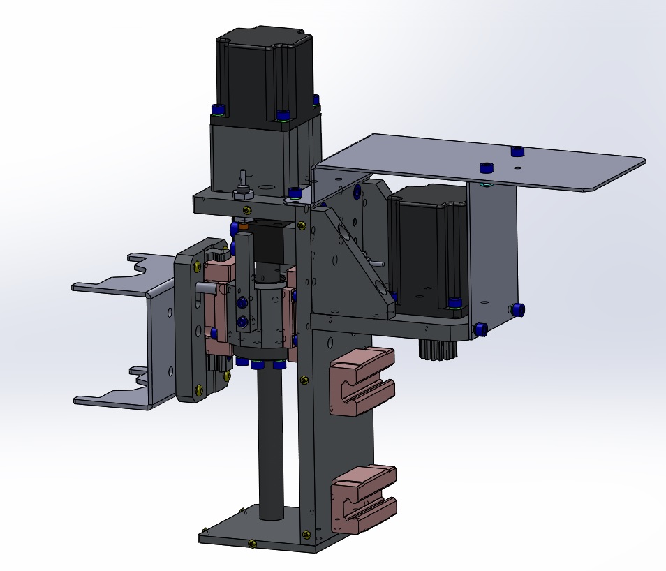

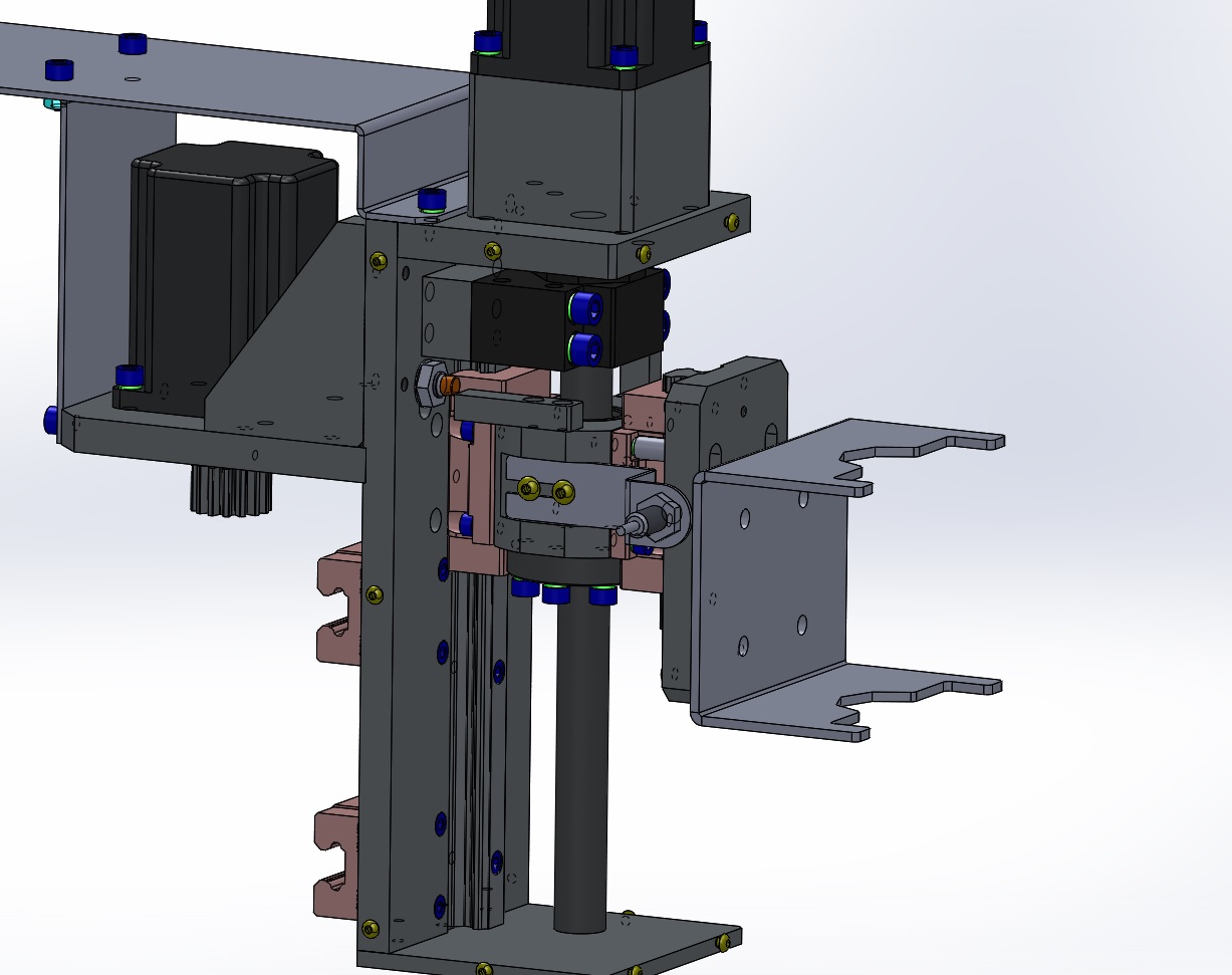

в начале января была поставлена задача изготовить и запустить в работу станок плазменной резки с рабочим полем 1500х3000 с возможностью установки поворотной оси в будущем. Толщина раскраиваемого металла - 5-6 мм. Срок сдачи - 31 марта.
На сегодня закончен проект по мех. части станка, рама уже изготовлена. Ванна стола в изготовлении. Отданы чертежи на расчет по лазерному раскрою и гибке. В процессе закупка покупных комплектующих.
Шаговые движки: X - 57HS112-4004 - 2шт., Y - 57HS76-3004, Z - 57HS56-3004
НА оси Z ШВП 1605, Y и Z - зубчатая передача m=1.5.
Драйвера - планировалось ставить Leadshine DM556E, но так как их не было в наличии - остановились на EM556S.
Блок питания - 48В, 600Вт
Интерфейсная плата - stepmaster.
Управление с помощью MACH3.
THC - есть 2шт на примете - Киевский (я отдаю предпочтение ему) и Венгерский. ПО цене они одинаковы практически. В общем в стадии выбора.
Плазма - заказано изготовление по месту, на 80А, ПВ100%.

Не вижу защиты направляющих, кстати

Проект в разработке. Не все детально прорисовываю. Так как сроки мизерные. ПО Х Рельсы ниже стола.

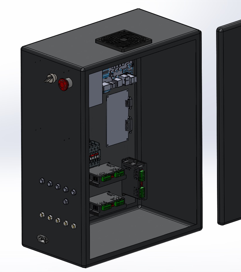

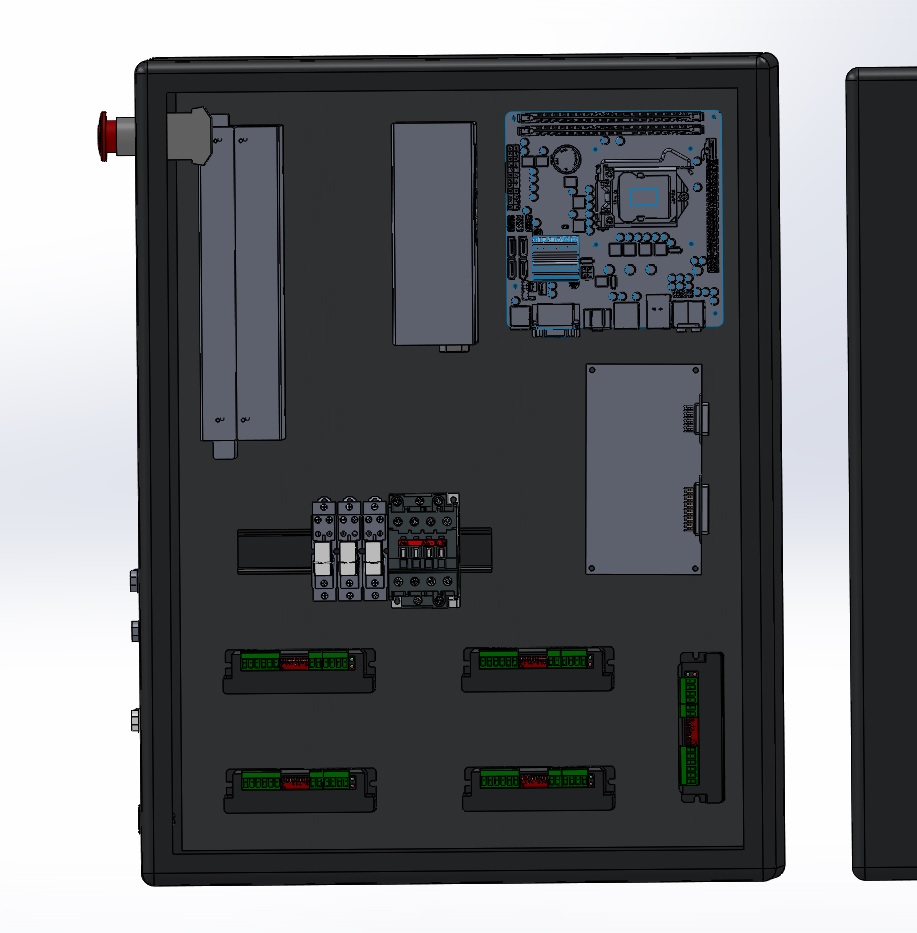

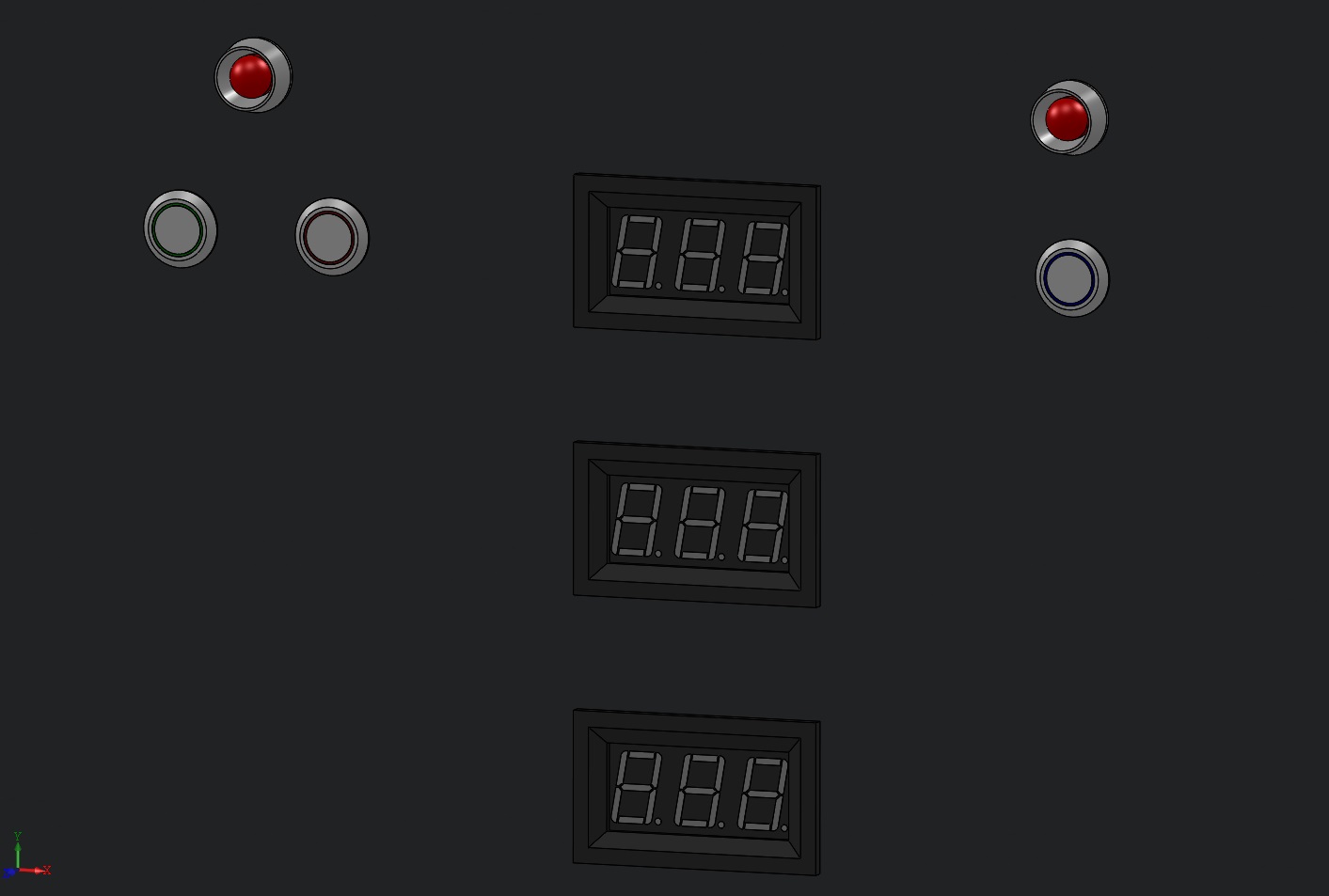

Приступил к компоновке шкафа управления. Примерно пока по размерам получается 650х500х200мм.
Интерфейсную плату уже отправили. Остальные поставщики комплектующих должны отправить на днях. Вчера получил алюминиевую шину 12х100 для каретки Z.

Шкафы есть готовые ЩПМ-3.0, 650х500х220.
Сам вчера такой заказал.
IP31 - примерно 3т.р.
Драйвера почему горизонтально, у них ребра поперек что ли?
Плюс они самые активные по тепловыделению, ставить лучше в верхнюю часть. Вентиляцию не забудьте с расчетом тепловыделения

Я под такой и определяюсь, да. По драйверам не конечный вариант. В Верхней части стоит вентилятор.

Romanych писал(а):Приступил к компоновке шкафа управления.
Сверху шкафа вентилятор? Это для того чтобы побольше металлической пыли засасывать :)

Через пару недель внутри все будет в зарослях коричневого цвета.

Думаю материнку от металической пыли быстрее коротнет и заросли не успеют образоваться :)

dpss-2 писал(а):Через пару недель внутри все будет в зарослях коричневого цвета.
Вентилятор стоит на вытягивание сверху. Он будет работать не постоянно, а при включаться автоматически при необходимости.

Romanych писал(а):Вентилятор стоит на вытягивание сверху.
Если воздух где то выходит, значит где то он заходит. А поступающий воздух будет поступать из космоса или где плазма стоит?
До космоса длинный рукав нужен! Не вариант!
Поступать с боковых сторон внизу будет. Там будут сделаны вентиляшки с фильтрами

Romanych писал(а):Поступать с боковых сторон внизу будет.
А так как ящик будет не герметичным, хоть и написан будет что он герметичный. Сосать будет со всех щелей.
Значит в местах притока воздуха поставить 2 небольших нагнетающих вентилятора

Romanych писал(а):Значит в местах притока воздуха поставить 2 небольших нагнетающих вентилятора
Не понял. Откуда и куда они будут нагнетать? Если через кнопки будет протягиваться воздух, то на кнопки нужно ставить вентилятор?
Зачем на кнопки!? достаточно сделать разность объема по нагнетанию и вытяжке. И тогда через кнопки воздух будет выходить

Вентилятор ставится в нижнем углу (с фильтром), выходное отверстие - в верхнем по диагонали
