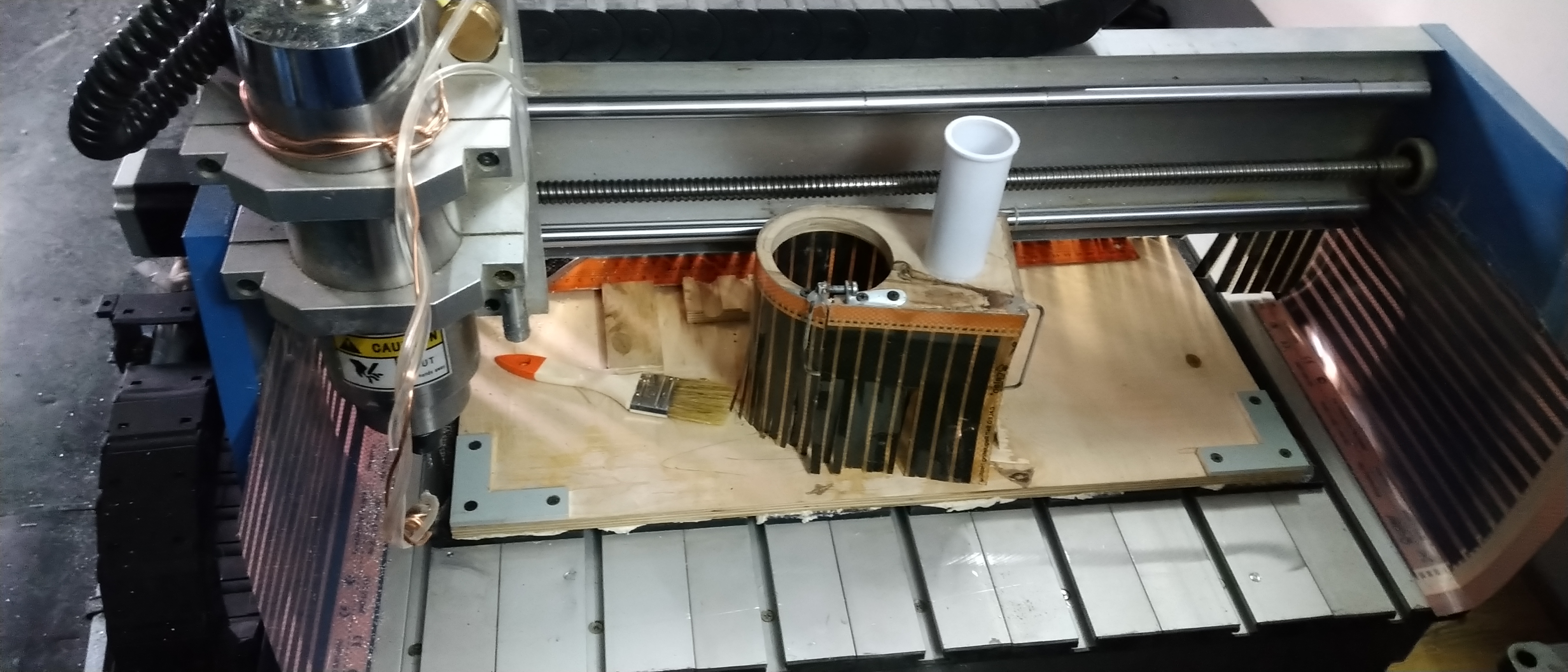

-срезал часть резины (убрал ванную) и наклеил фанеру 15 мм и так же прошел в 3 захода фрезой 8мм с шагом 4 мм со съемом 4+4+2мм
-слепил из старого теплого пола шторки, чтобы стружка не сильно летела в стороны
-так же из фанеры и теплого пола и запчастей из сифона сделал пылеуловитель
DSC_0836.JPG (3343 просмотра) <a class='original' href='./download/file.php?id=175388&mode=view' target=_blank>Загрузить оригинал (2.07 МБ)</a>

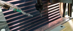

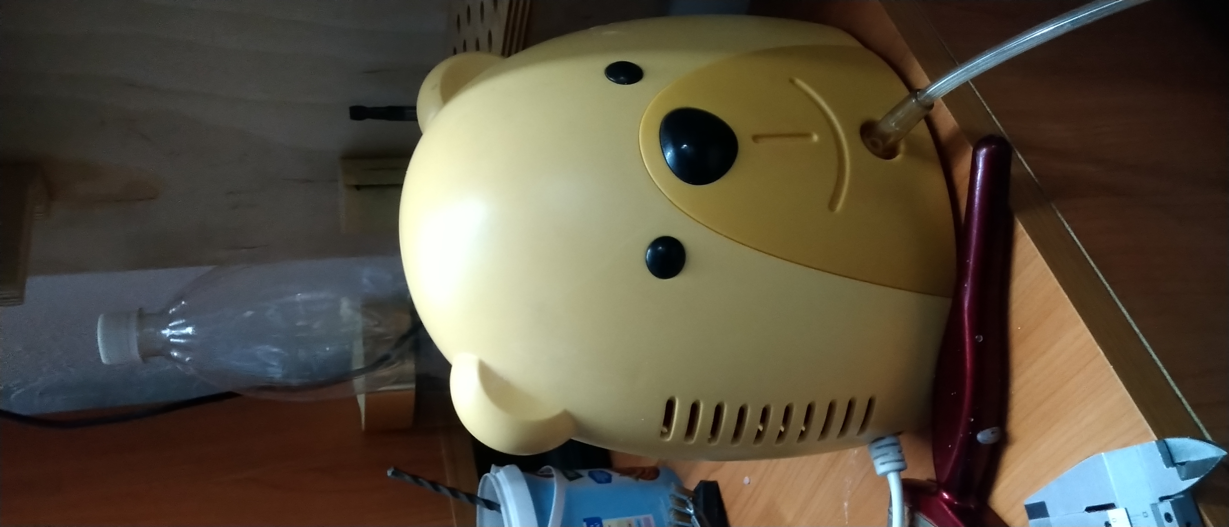

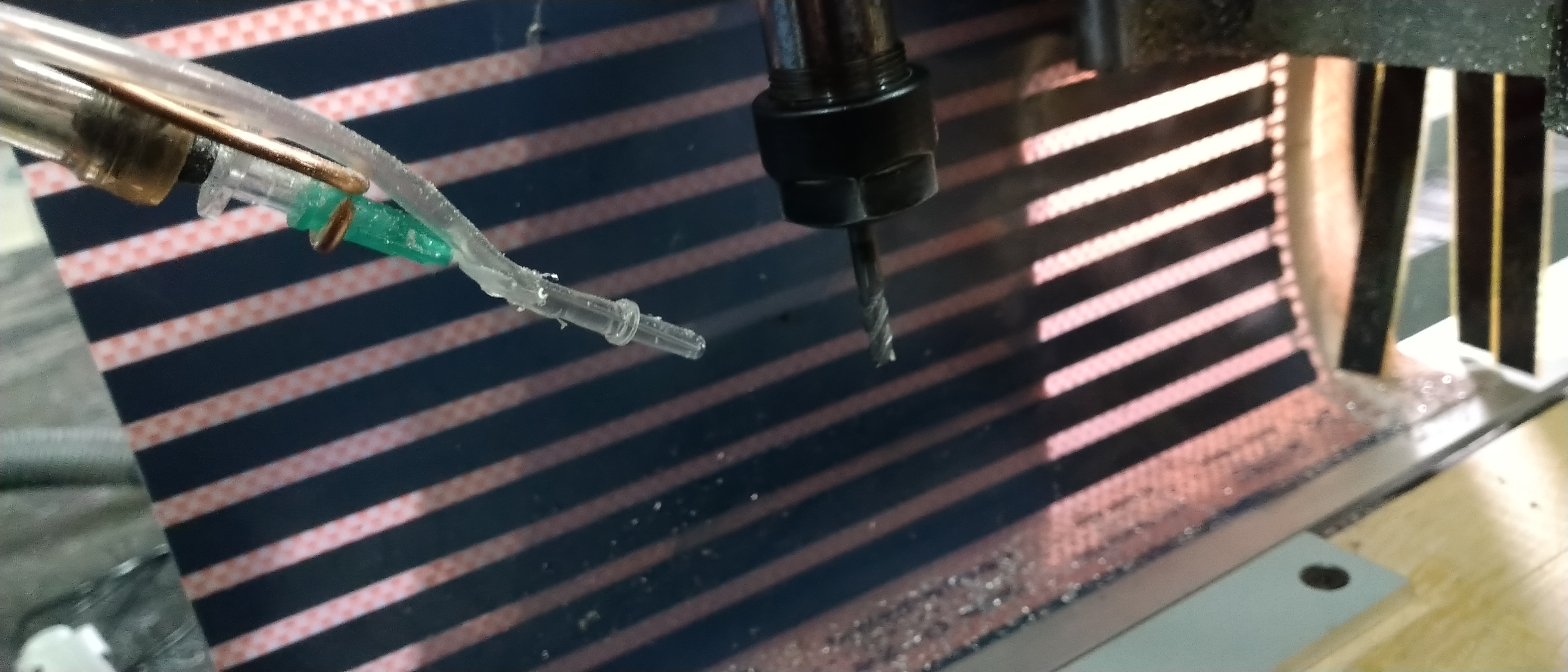

-отжал дома старый небулайзер и сделал из него обдув (колхоз конечно, но помогает). Сопло - игла от шприца. Чуть позже сделал капельно-распылительную "систему подачи СОЖ" (если это можно ей назвать, но работает). О ней чуть ниже...

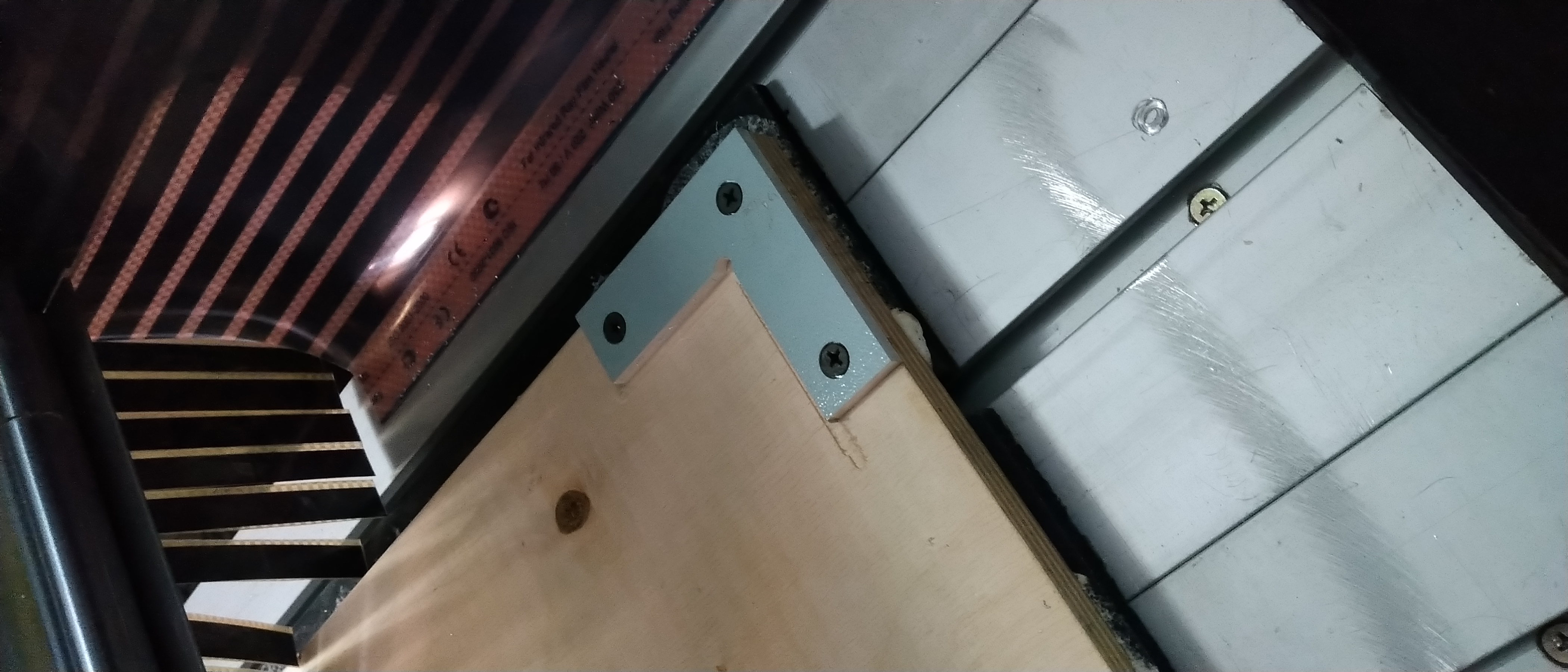

-установил по углам уголки из д16т. Сделал круговой проход - уголки параллельны/перпендикулярны друг другу. Использую как нулевые точки.
DSC_0840.JPG (3343 просмотра) <a class='original' href='./download/file.php?id=175392&mode=view' target=_blank>Загрузить оригинал (2.11 МБ)</a>

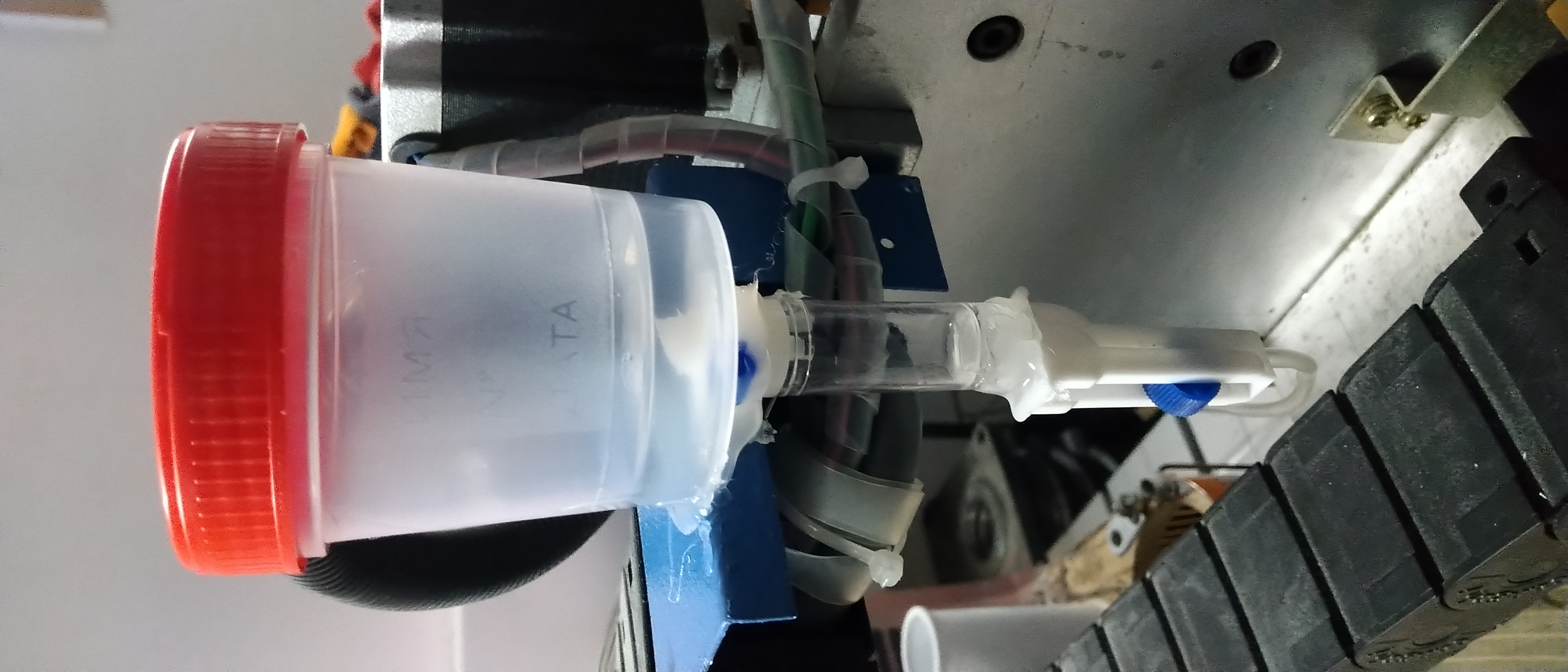

Теперь о "типа СОЖ". Состоит из капельницы и емкости (емкость небольшая, продается в любой аптеке :hehehe: ):
DSC_0838.JPG (3343 просмотра) <a class='original' href='./download/file.php?id=175390&mode=view' target=_blank>Загрузить оригинал (2.31 МБ)</a>
-емкость прилепил в верхней точке станка прилепил капельницу
DSC_0837.JPG (3343 просмотра) <a class='original' href='./download/file.php?id=175389&mode=view' target=_blank>Загрузить оригинал (2.13 МБ)</a>
-иглой проткнул трубку, игла из трубки не торчит... реактивной струей воздуха из иглы тянет жидкость (пока пробовал по дюрали чистый спирт - капельно. Результат заготовка холодная, фреза тоже. Буду экспериментировать с составом для этой системы).

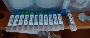

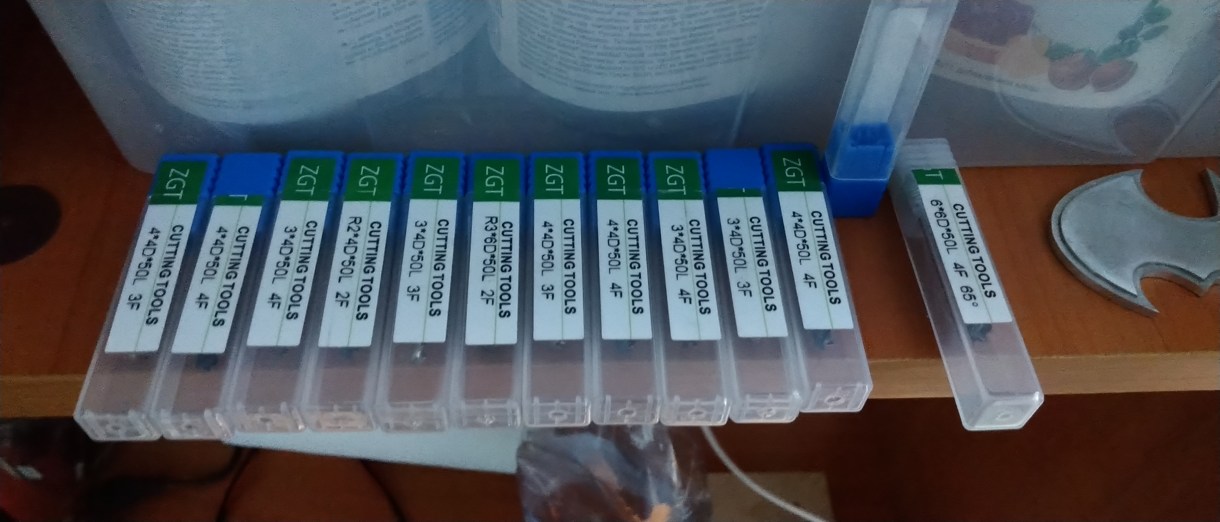

Что купил и что планирую купить:
пачку фрез (Китай) ZGT
DSC_0835.JPG (3343 просмотра) <a class='original' href='./download/file.php?id=175395&mode=view' target=_blank>Загрузить оригинал (2.4 МБ)</a>
Заказаны (в пути из Китая) различные граверы, комплект цанг ER16+патрон+гайка, центроискатель, еще немного фрез по деревяшкам и мягким металлам (одно-двух заходные и марковки диаметром до 6мм).
планирую заказать инструмент для шприцевания (смазки кареток), измерительный (индикатор)

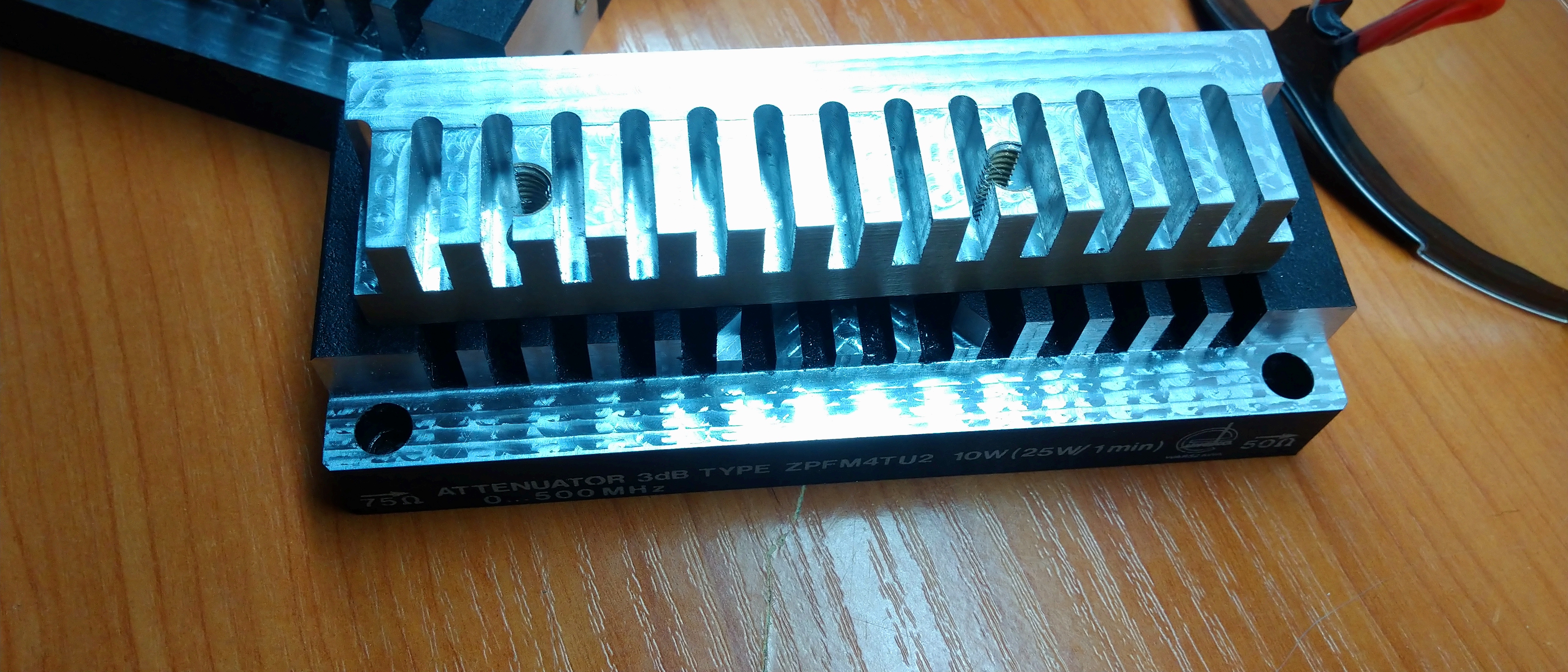

Пример фрезеровки д16т:
Фреза 4 мм 3х перая, подача 720мм, заглубление 0,5мм, скорость 12000 об, сож спирт распыление и масло тотал 5w30 в место реза со шпица
DSC_0843.JPG (3343 просмотра) <a class='original' href='./download/file.php?id=175396&mode=view' target=_blank>Загрузить оригинал (3.2 МБ)</a>
проблемы вижу - склоняюсь к проблемам с патроном (станок умирал под нержавкой и видно на патроне следы неверной установки цанг - делал шлифовку и полировку - опять таки все это в гаражных условиях)
возможны конечно люфты по осям, но нужен индикатор.
