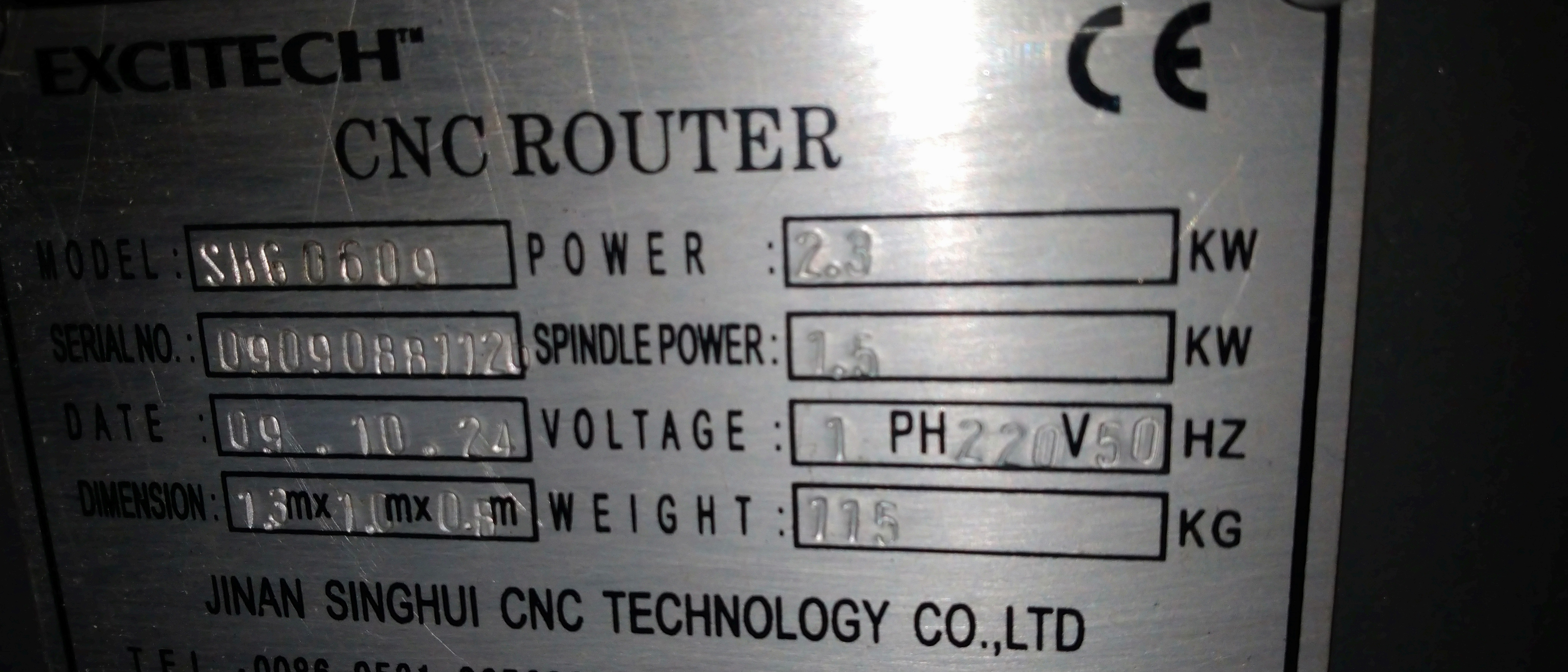

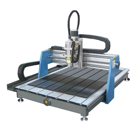

Вот сбылась мечта идиота и достался мне станочег:
shop_items_catalog_image242.jpg (3339 просмотров) <a class='original' href='./download/file.php?id=175386&mode=view' target=_blank>Загрузить оригинал (28.48 КБ)</a>
DSC_0834.JPG (3339 просмотров) <a class='original' href='./download/file.php?id=175387&mode=view' target=_blank>Загрузить оригинал (2.42 МБ)</a>
DSC_0841.JPG (3339 просмотров) <a class='original' href='./download/file.php?id=175393&mode=view' target=_blank>Загрузить оригинал (2.15 МБ)</a>
DSC_0842.JPG (3339 просмотров) <a class='original' href='./download/file.php?id=175394&mode=view' target=_blank>Загрузить оригинал (2.82 МБ)</a>

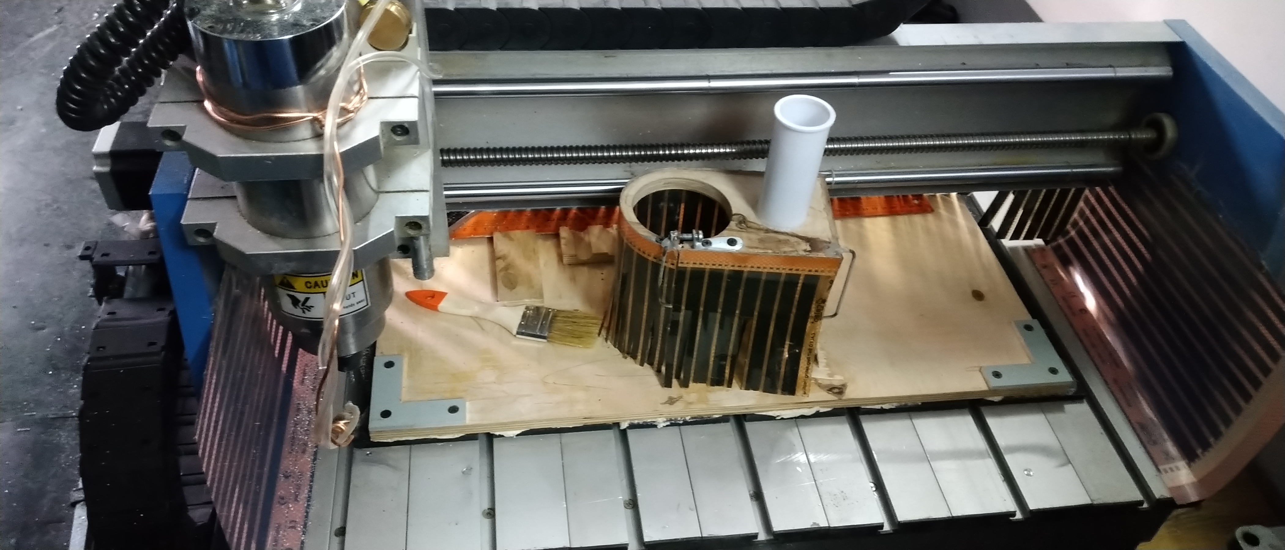

Станок достался в весьма плохом состоянии (работал по гравировке нержавейки и последние лет 7-8 стоял на складе):
- ванная по середине стола ~2мм (долго стоял на складе с тяжелой коробкой на столе)
- люфт по оси х
- состояние направляющих и винтов с легким покрытием ржей...
Что сделано:
-убрал люфт по оси х
-почистил и полернул (как смог конечно в гаражных условиях) направляшки и винты.
-срезал часть резины (убрал ванную) и наклеил фанеру 15 мм и так же прошел в 3 захода фрезой 8мм с шагом 4 мм со съемом 4+4+2мм
-слепил из старого теплого пола шторки, чтобы стружка не сильно летела в стороны
-так же из фанеры и теплого пола и запчастей из сифона сделал пылеуловитель

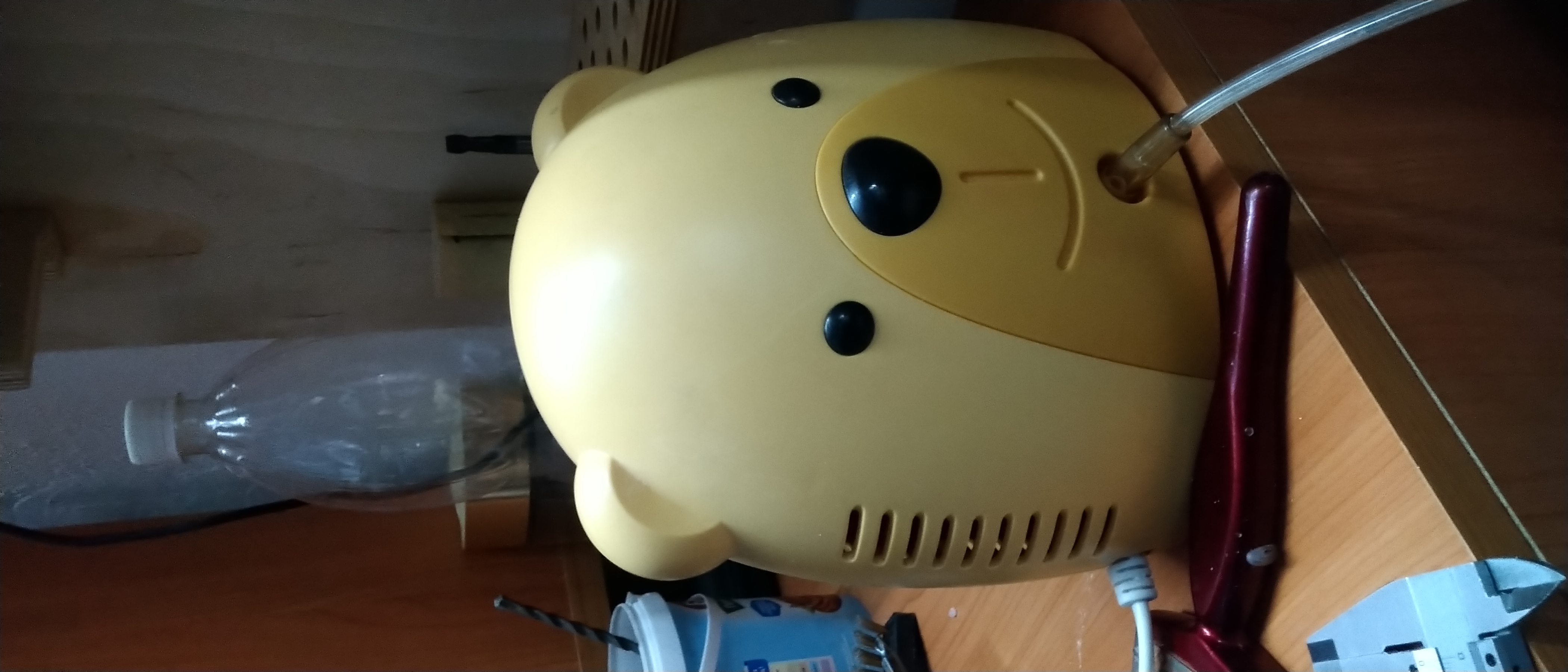

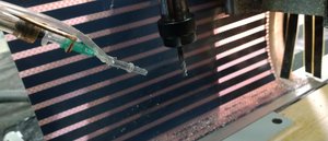

-отжал дома старый небулайзер и сделал из него обдув (колхоз конечно, но помогает). Сопло - игла от шприца. Чуть позже сделал капельно-распылительную "систему подачи СОЖ" (если это можно ей назвать, но работает). О ней чуть ниже...

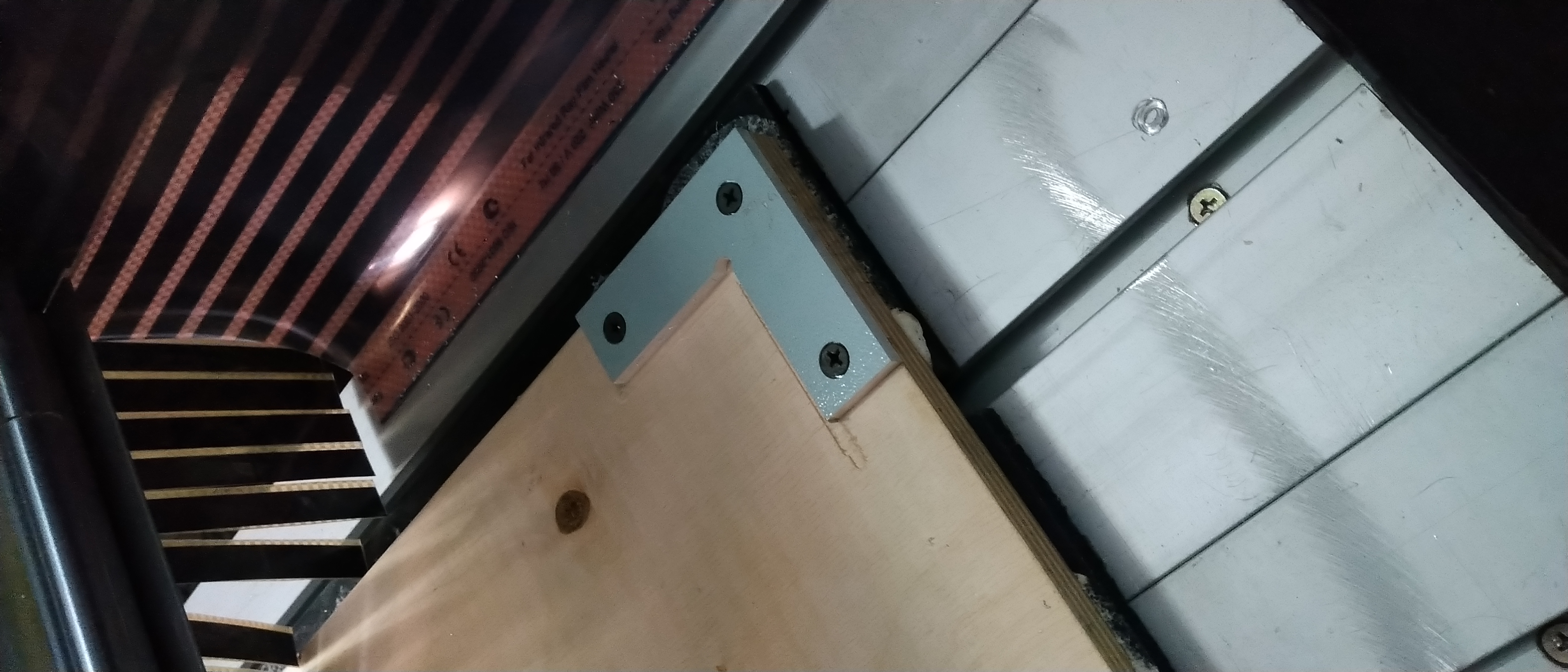

-установил по углам уголки из д16т. Сделал круговой проход - уголки параллельны/перпендикулярны друг другу. Использую как нулевые точки.

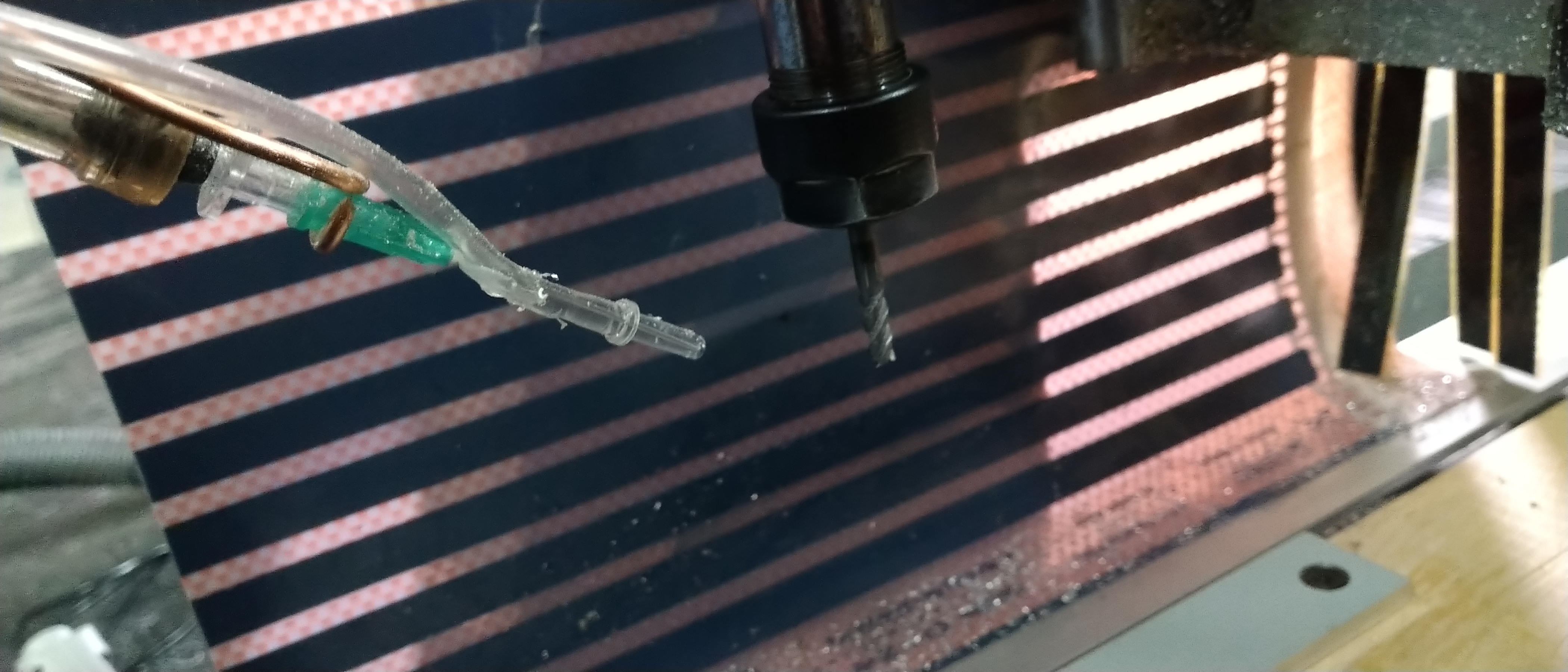

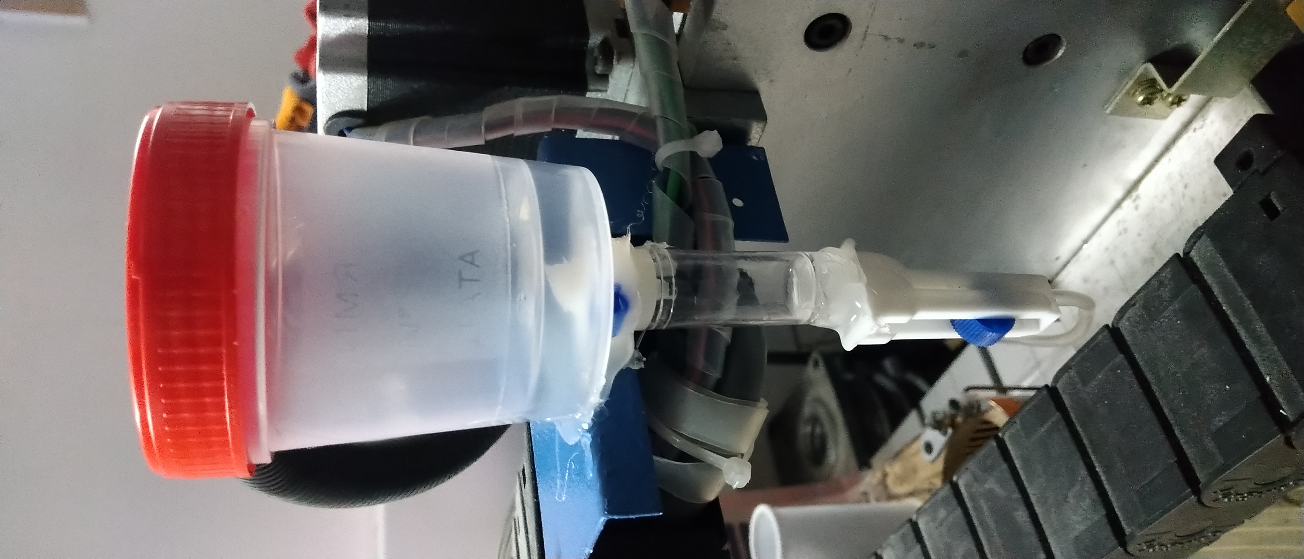

Теперь о "типа СОЖ". Состоит из капельницы и емкости (емкость небольшая, продается в любой аптеке :hehehe: ):
DSC_0838.JPG (3339 просмотров) <a class='original' href='./download/file.php?id=175390&mode=view' target=_blank>Загрузить оригинал (2.31 МБ)</a>
-емкость прилепил в верхней точке станка прилепил капельницу
DSC_0837.JPG (3339 просмотров) <a class='original' href='./download/file.php?id=175389&mode=view' target=_blank>Загрузить оригинал (2.13 МБ)</a>
-иглой проткнул трубку, игла из трубки не торчит... реактивной струей воздуха из иглы тянет жидкость (пока пробовал по дюрали чистый спирт - капельно. Результат заготовка холодная, фреза тоже. Буду экспериментировать с составом для этой системы).

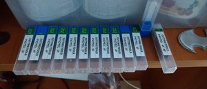

пачку фрез (Китай) ZGT
DSC_0835.JPG (3339 просмотров) <a class='original' href='./download/file.php?id=175395&mode=view' target=_blank>Загрузить оригинал (2.4 МБ)</a>
Заказаны (в пути из Китая) различные граверы, комплект цанг ER16+патрон+гайка, центроискатель, еще немного фрез по деревяшкам и мягким металлам (одно-двух заходные и марковки диаметром до 6мм).

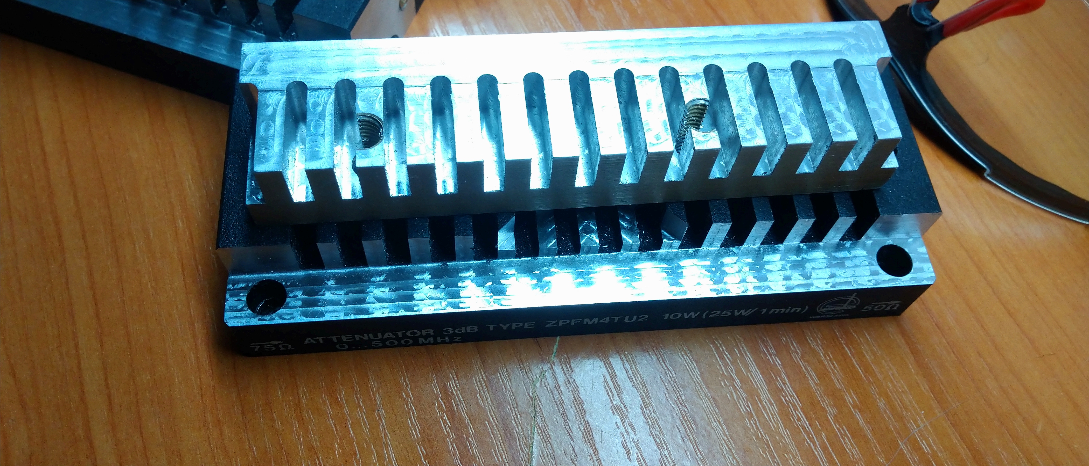

Пример фрезеровки д16т:
Фреза 4 мм 3х перая, подача 720мм, заглубление 0,5мм, скорость 12000 об, сож спирт распыление и масло тотал 5w30 в место реза со шпица
DSC_0843.JPG (3339 просмотров) <a class='original' href='./download/file.php?id=175396&mode=view' target=_blank>Загрузить оригинал (3.2 МБ)</a>
проблемы вижу - склоняюсь к проблемам с патроном (станок умирал под нержавкой и видно на патроне следы неверной установки цанг - делал шлифовку и полировку - опять таки все это в гаражных условиях)
возможны конечно люфты по осям, но нужен индикатор.
