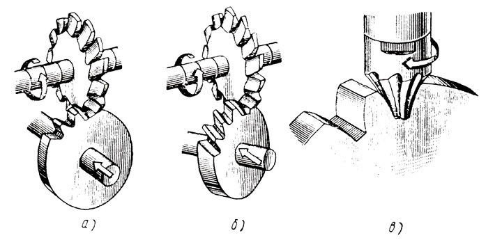

Сообщения: 21923
Re: Зубофрезерный станок с чпу
nik1 писал(а):Пилот, какая фасонная фреза для нарезки методом обката, ты это про что :hehehe:
нарезка прямой и косой шестерни обкаткой червячной фрезой на электронном зуборезе это совсем разные темы
И правда разные темы - у ТС нет ни слова про нарезку методом обката. Ты это про что? :)
Dimka писал(а):UAVpilot, что есть "фасонная цилиндрическая фреза"?
вариант в.

Dimka
Сообщения: 1400
Репутация: 347
Настоящее имя: Дима
Сообщение Dimka »
UAVpilot, а их купить вообще где-нибудь можно? Даже если и можно, то производительность, ресурс и качество зуба оставляют желать лучшего..

UAVpilot писал(а):вариант в.
О, я так 60° гравёром внешние резьбы на поворотке режу.
Dimka писал(а):производительность, ресурс и качество зуба оставляют желать лучшего..
Есть такая проблема :(
Сообщения: 34042
Dimka писал(а):а их купить вообще где-нибудь можно? Даже если и можно, то производительность, ресурс и качество зуба оставляют желать лучшего..
Тот кто занимается переточкой изготовлением фрез на заказ. Они и не такое делают ;)
http://directlot.ru/lot.php?id=40956
