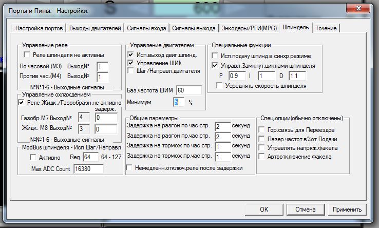

А с чего внешне управляете?
Если из Mach3, то в этих настройках, Базовая чистота ШИМ, установите 180.

Как решили проблему?? 180 Базовая частота не помогает

Евжений писал(а): ↑ Надо есчо. 500...1000. Было такое.
Увы, не помогает((( Менял цифру от 10 до4000. Разницы нет (((
