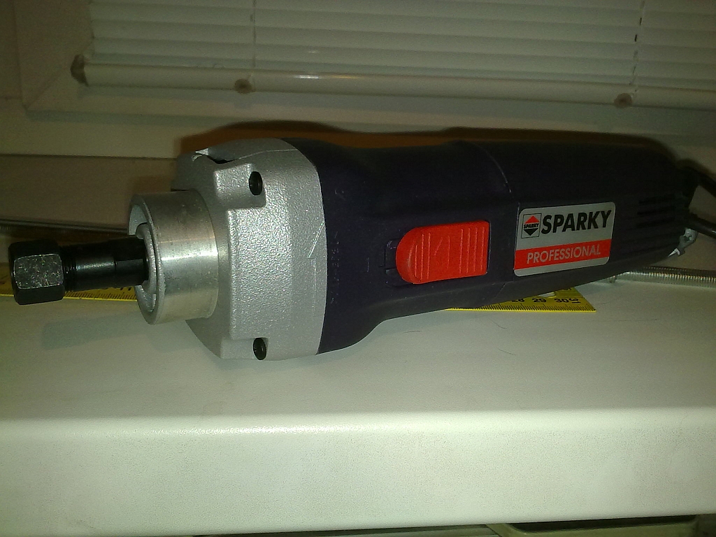

Название: Sparky X 105CE
Производитель: Sparky - http://www.sparky.ru/catalog/?cat=19&id=106
Мощность: 1050
Обороты: 10000-25000
Питание: 220В
Учитывая его мощность подходит для всех видов фрезерно-гравировальных работ (поддробностей, связанных с режимами фрезеровки у него в инструкции не было)
Стоимость: я брал у нас в магазине за 4400, но его рекомендуемая цена - 5183.
По сути дела это фрезер, но его оснастка легко снимается и он превращается в обычный шпиндель с диаметром шейки 43мм. В комплекте две цанги для диаметра 6 и 8мм.
sp.jpg (11316 просмотров) <a class='original' href='./download/file.php?id=1753&mode=view' target=_blank>Загрузить оригинал (500.69 КБ)</a>

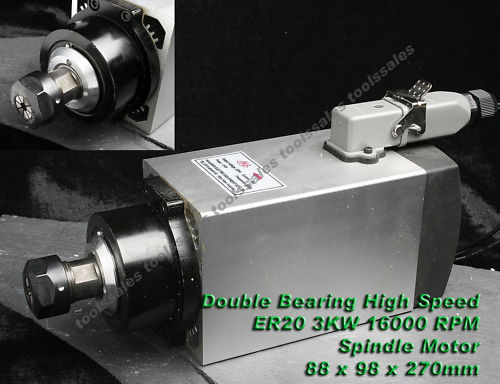

Вот такой шпиндель на 4квт 6000-24000 об/мин подходит для дерева но не подходит для ВСЕГО!!
Шпиндель.jpg (11304 просмотра) <a class='original' href='./download/file.php?id=1754&mode=view' target=_blank>Загрузить оригинал (40.13 КБ)</a>

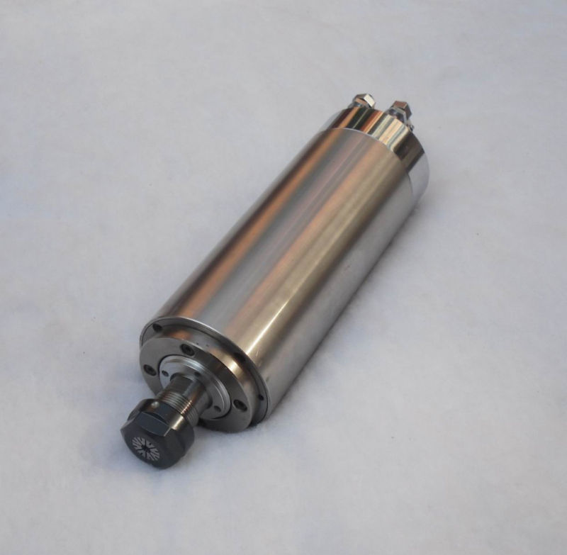

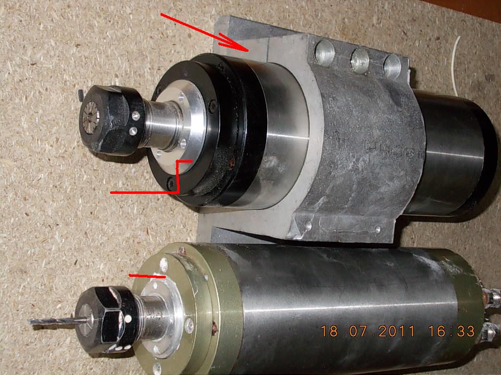

Круглые шпиндели с водянным охлаждением хороши тем что крепятся в специальный зажим(хомут) и при необходимости открутив пару зажимных болтов шпиндель можно поднять или опустить.
Шпиндель.JPG (11298 просмотров) <a class='original' href='./download/file.php?id=1755&mode=view' target=_blank>Загрузить оригинал (118.78 КБ)</a>
По выбору шпинделей с водянным охляждением. На фото 2 шпинделя разных китайских производителей. На валу закреплена алюминевая крышка которая выполняет функцию пыльника. На нижнем шпинделе эта крышка не прекрывает зазор и стружка, пыль, СОЖ прямяком летят в подшипник. На верхнем фото есть выступающий поясок который прикрывает щель. Красной линией показал какой путь должна совершить стружка чтоб попасть в подшипники.
