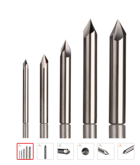

Деталь из металла до и после V-фрез или R-Фрез (фаскоснимателей) даже на банальные 0.1-0.2 десятки выглядит как запорожец и порш :)

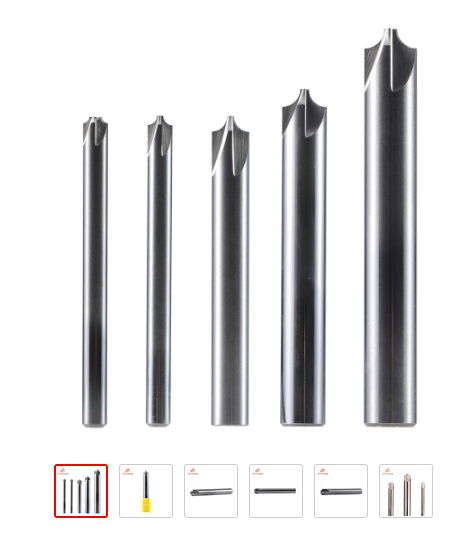

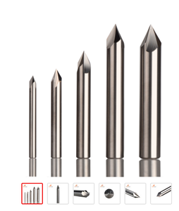

V.png (8912 просмотров) <a class='original' href='./download/file.php?id=174935&mode=view' target=_blank>Загрузить оригинал (163.39 КБ)</a>
R.png (8912 просмотров) <a class='original' href='./download/file.php?id=174934&mode=view' target=_blank>Загрузить оригинал (161.93 КБ)</a>
Всё это мой личный опыт добытый на моём станке, не воспринимайте как "феншуй".
