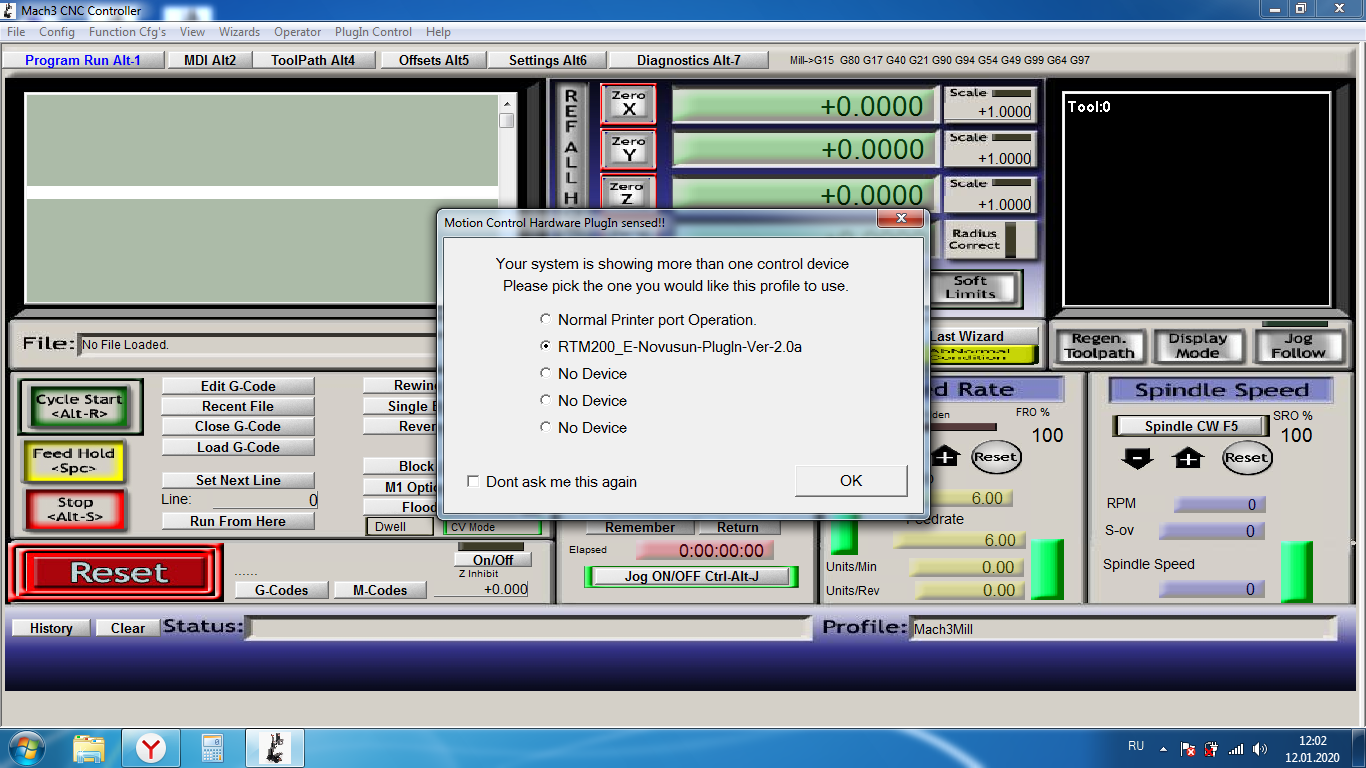

Помогите разобраться с настройками MACH3, всё ладу дать не могу.

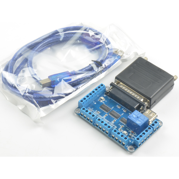

Что есть из железа:

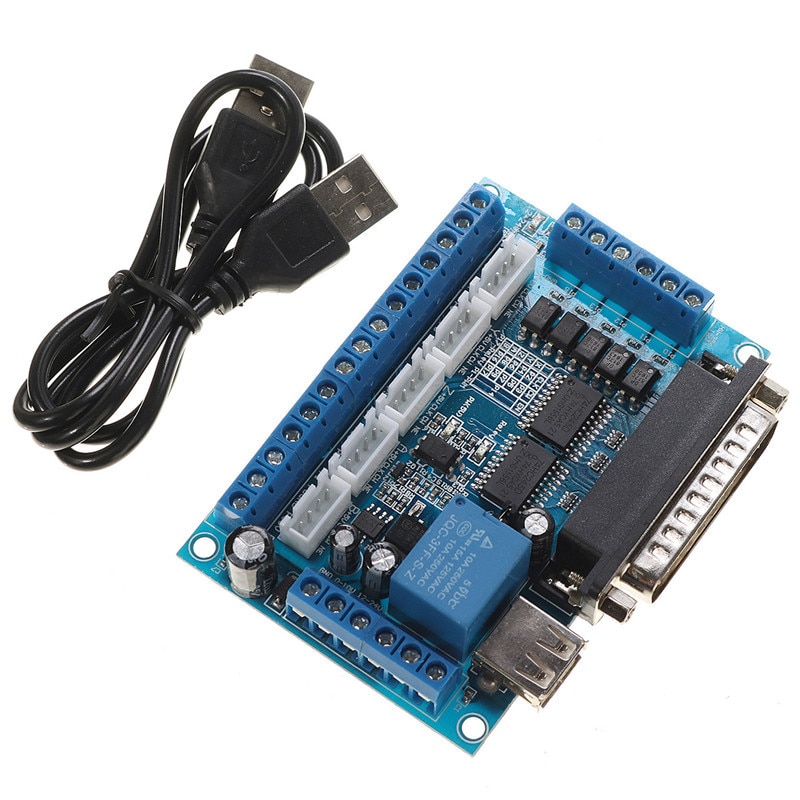

1. Переходник USB-LPT NC200
nc200.jpg (3558 просмотров) <a class='original' href='./download/file.php?id=174851&mode=view' target=_blank>Загрузить оригинал (252.67 КБ)</a>
2. Плата HW-356 1224
HW-356.jpg (3558 просмотров) <a class='original' href='./download/file.php?id=174853&mode=view' target=_blank>Загрузить оригинал (131.32 КБ)</a>

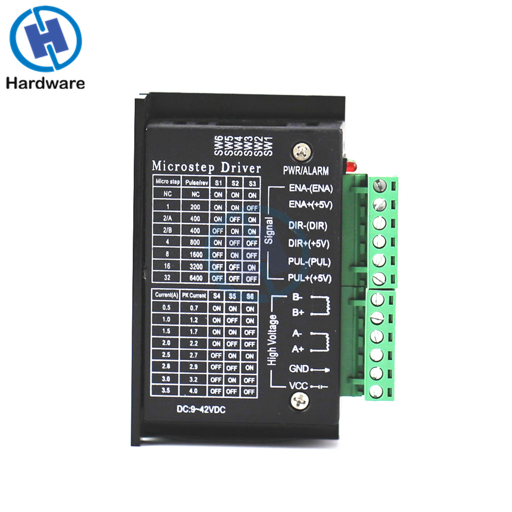

3. Драйвера TB6600
TB6600.jpg (3558 просмотров) <a class='original' href='./download/file.php?id=174852&mode=view' target=_blank>Загрузить оригинал (220.01 КБ)</a>

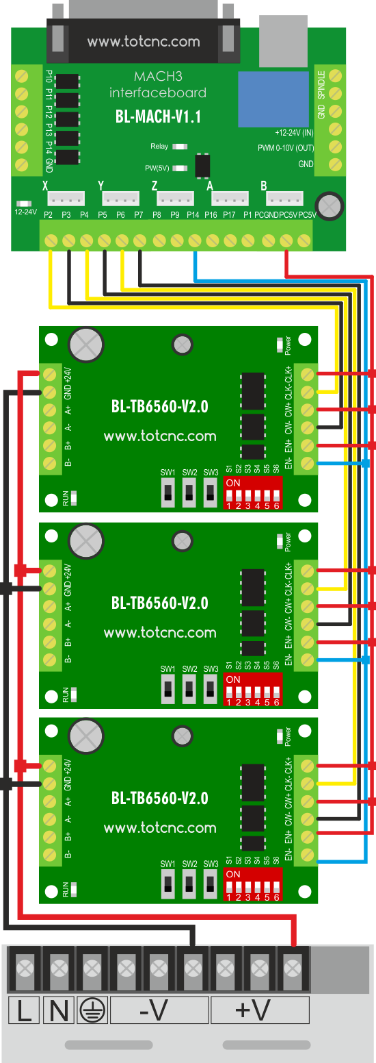

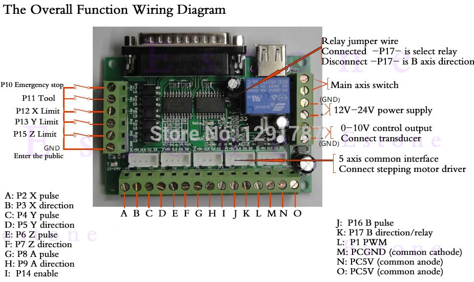

Подключал вот по такой схеме:
BL-MACH-V1.1+BL-TB6560-V2.png (3558 просмотров) <a class='original' href='./download/file.php?id=174854&mode=view' target=_blank>Загрузить оригинал (178.76 КБ)</a>
CNC-5-Axis-With-Optocoupler-Adapter-Stepper-Motor-Driver-MACH3-Interface-Board.jpg (3558 просмотров) <a class='original' href='./download/file.php?id=174855&mode=view' target=_blank>Загрузить оригинал (158.31 КБ)</a>

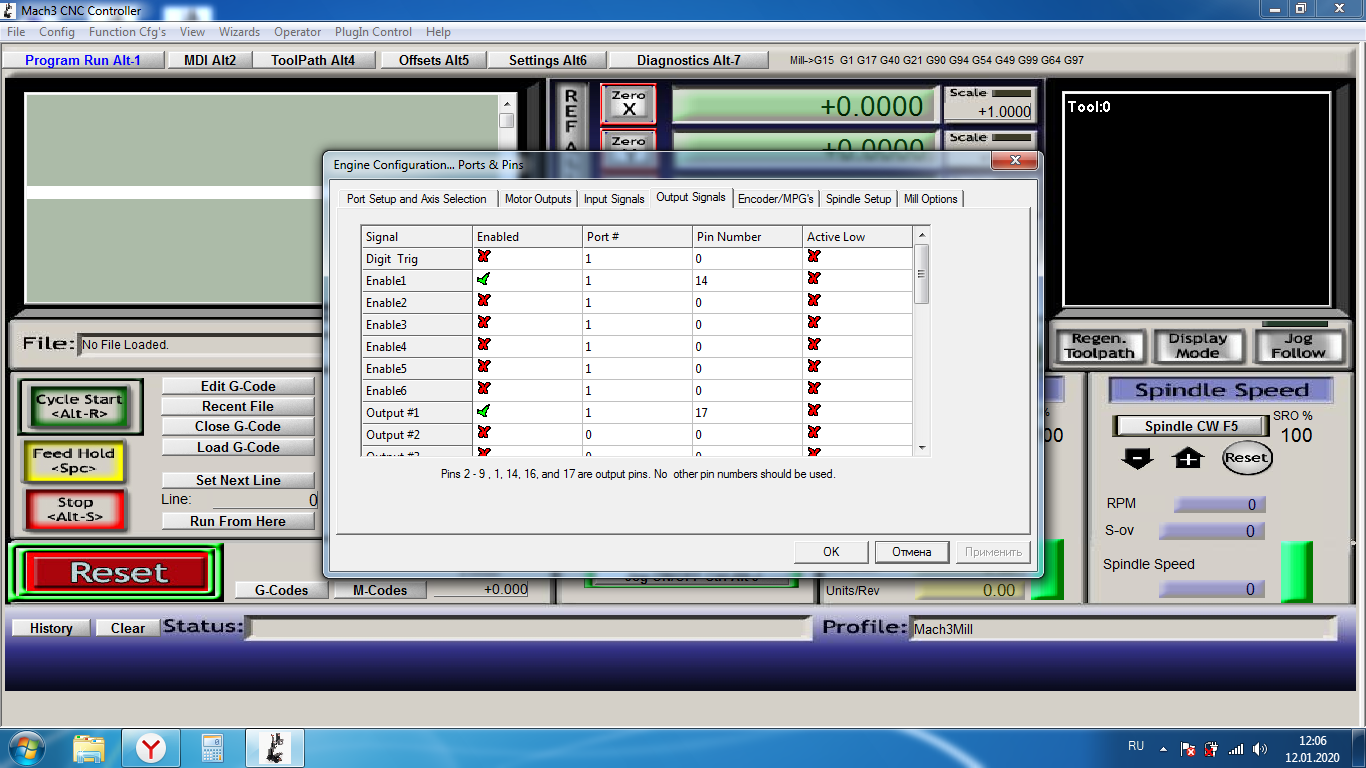

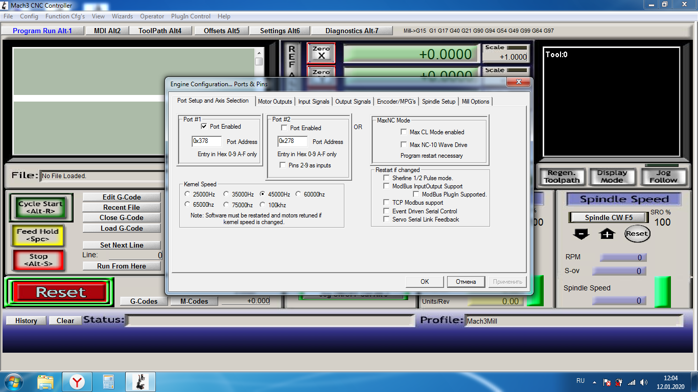

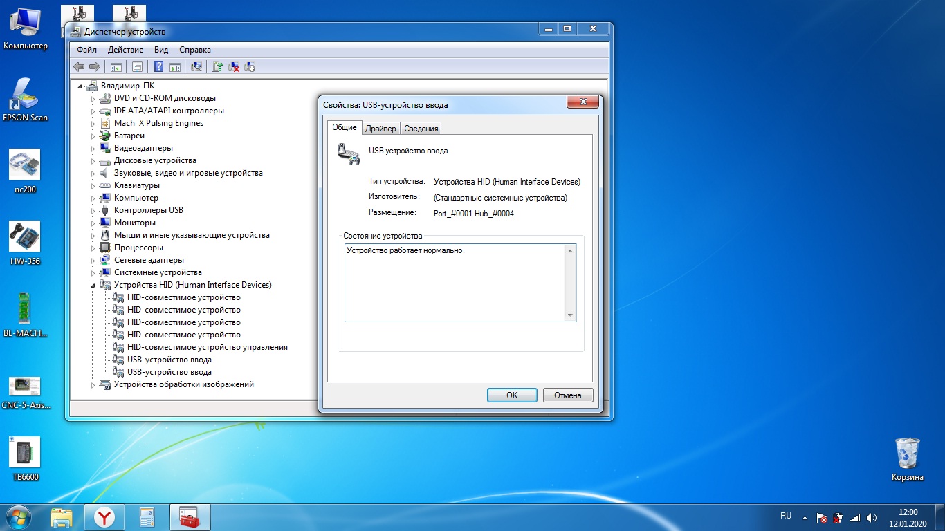

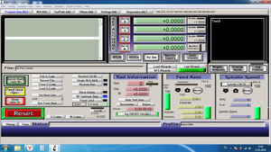

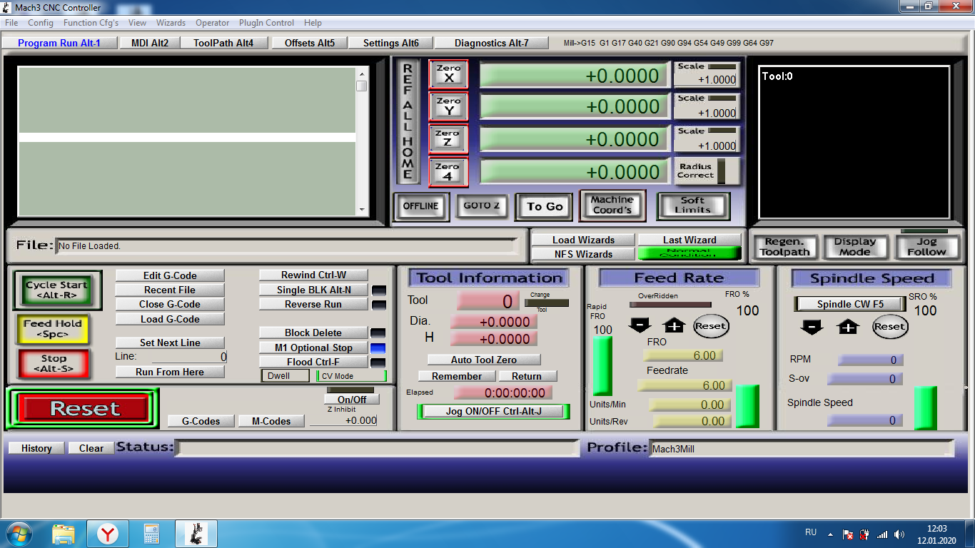

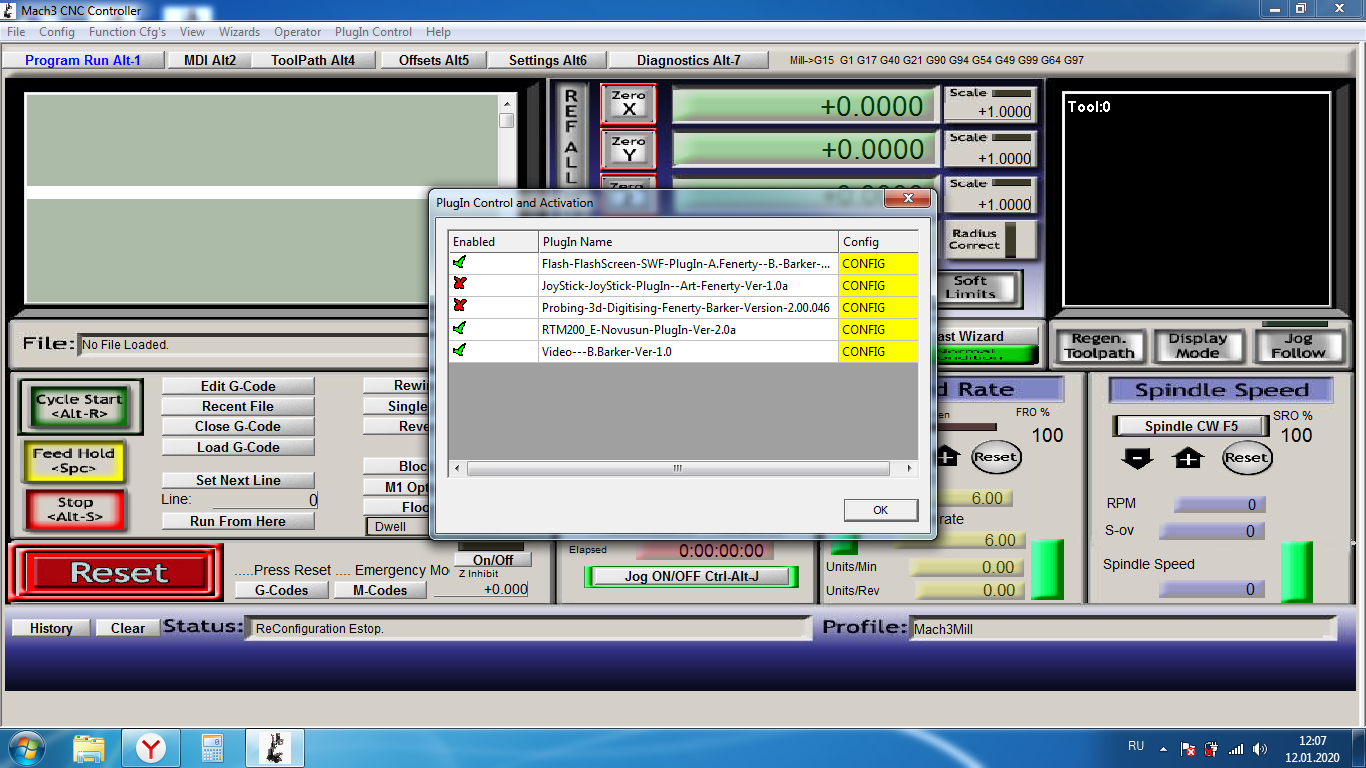

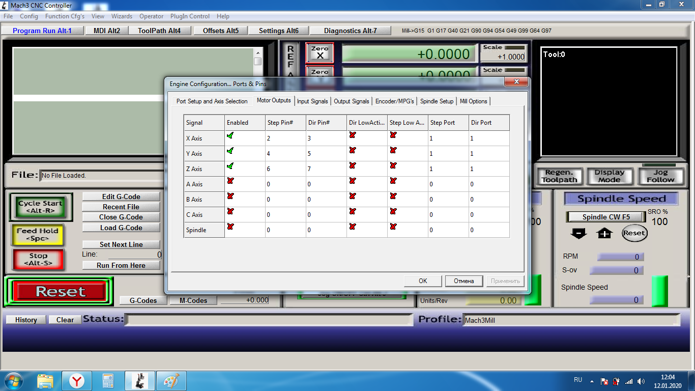

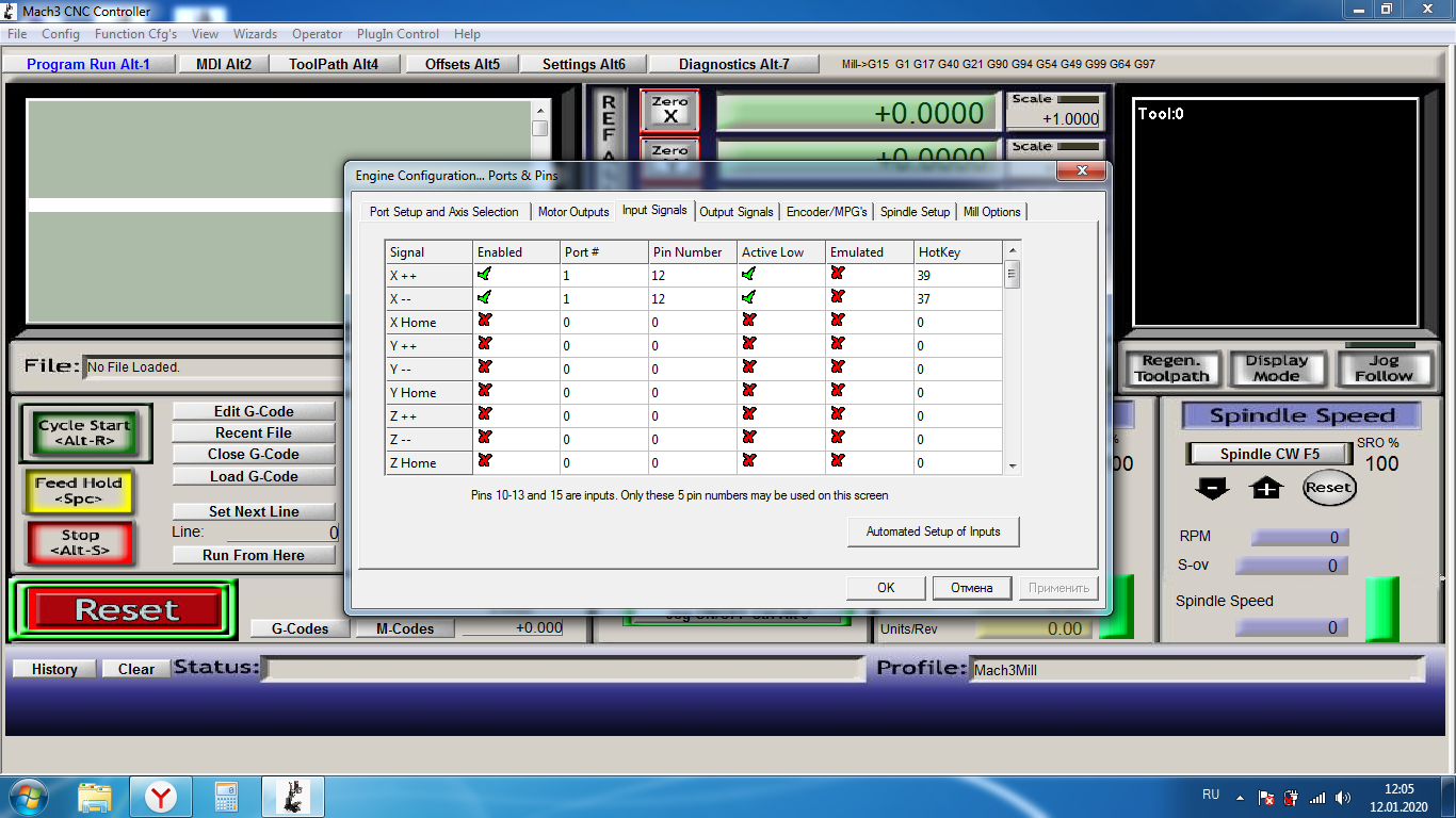

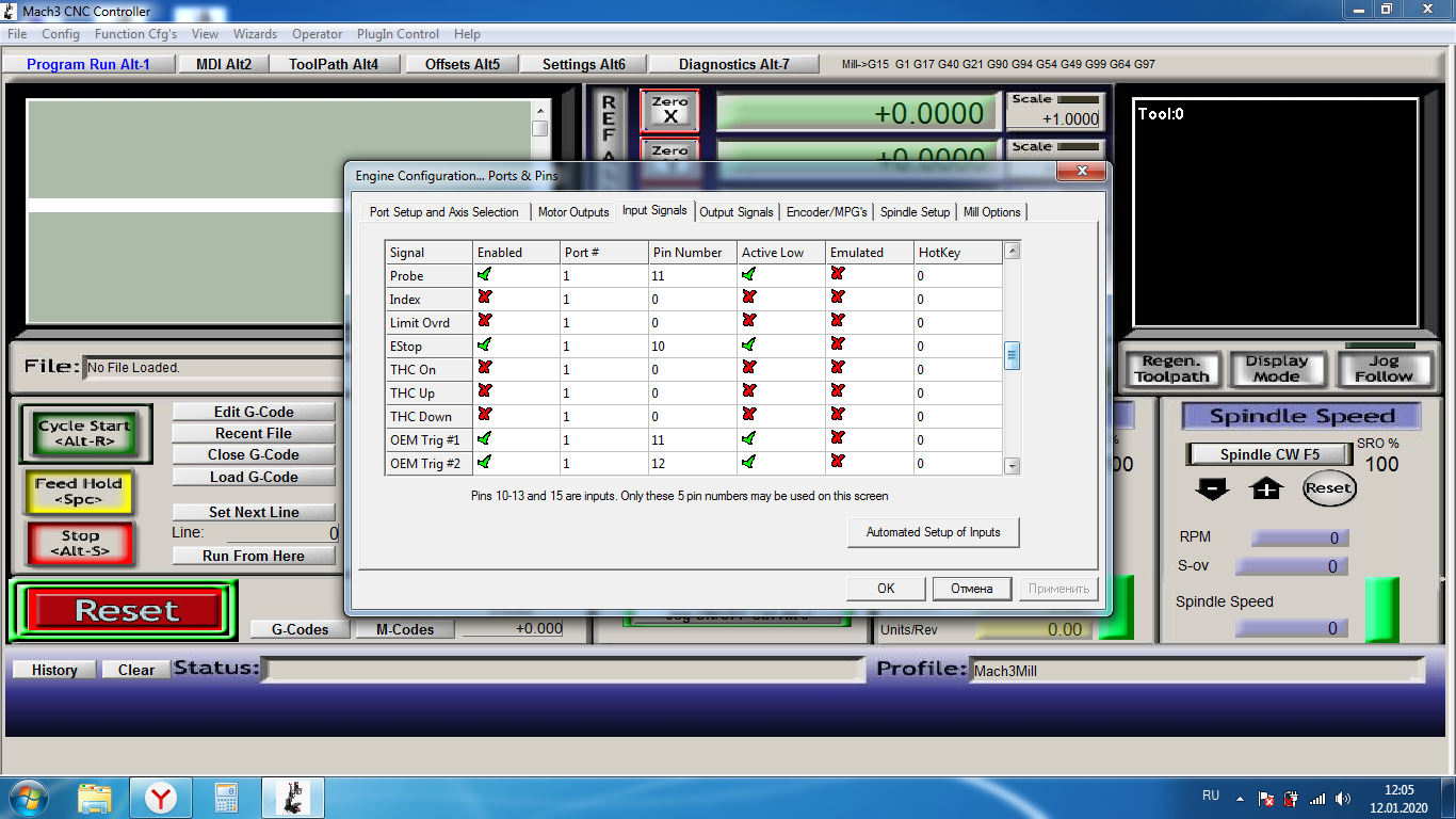

Драйвера на NC200 установились, библиотеку в папку PlugIns добавил. Кнопка RESET в MACH3 нажимается и активируется.
1.jpg (3558 просмотров) <a class='original' href='./download/file.php?id=174856&mode=view' target=_blank>Загрузить оригинал (233.09 КБ)</a>
0-1.png (3558 просмотров) <a class='original' href='./download/file.php?id=174857&mode=view' target=_blank>Загрузить оригинал (393.86 КБ)</a>
2.png (3558 просмотров) <a class='original' href='./download/file.php?id=174858&mode=view' target=_blank>Загрузить оригинал (398.11 КБ)</a>
3.png (3558 просмотров) <a class='original' href='./download/file.php?id=174861&mode=view' target=_blank>Загрузить оригинал (407.34 КБ)</a>
4.png (3558 просмотров) <a class='original' href='./download/file.php?id=174862&mode=view' target=_blank>Загрузить оригинал (348.31 КБ)</a>
5.png (3558 просмотров) <a class='original' href='./download/file.php?id=174863&mode=view' target=_blank>Загрузить оригинал (344.5 КБ)</a>
6-1.png (3558 просмотров) <a class='original' href='./download/file.php?id=174864&mode=view' target=_blank>Загрузить оригинал (344.79 КБ)</a>
6-2.png (3558 просмотров) <a class='original' href='./download/file.php?id=174865&mode=view' target=_blank>Загрузить оригинал (346.66 КБ)</a>
7.png (3558 просмотров) <a class='original' href='./download/file.php?id=174866&mode=view' target=_blank>Загрузить оригинал (345.33 КБ)</a>
Переключатели на драйвере 0-1-0-0-0-1. Управление в MACH3 с помощью клавиатуры не работает. Всё мёртво стоит на НУЛЯХ. При подачи напряжения на драйвер двигателя, блок питания начинает работать под нагрузкой. Двигатель чувствуется, что под нагрузкой и тихо воет. От руки не провернуть. Замерил напряжение на клеймах драйвера двигателя B+/B- и А+/А- оно =24В.
Если не трудно, подскажите, направьте на путь ИСТИННЫЙ.

я так и не смог победить этот переходник с USB на LPT. Моторы и концевики работают. Но релюху, шпиндель и сигнал энейбл не смог
тут есть инструкция https://www.nvcnc.net/nc200.html
