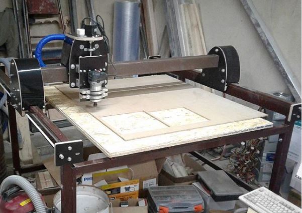

Посоветуйте ременную передачу
Сообщение apolo777 »
Поделитесь опытом - какую ременную передачу подобрать под станок такого типа, с полем обработки 1500*1500. Хватит ли 10 шириной GT2 или брать 15 мм и с модулем 5 мм? Как скажется увеличение модуля на точности?
cnc.JPG (3425 просмотров) <a class='original' href='./download/file.php?id=174608&mode=view' target=_blank>Загрузить оригинал (58.36 КБ)</a>
Re: Посоветуйте ременную передачу
Проблема ремня в том, что он тянется. А таскать такой вес GT2 не лучшая идея.
Недостаток ремня в том, что со временем натягивать и калибровать оси придется. + фреза будет вибрировать и ломаться...
Но если ремень по шире и пожирней, то может и прокатит.
Лучшее решение это зубчатые рейки, или ШВП с шагом 10мм.
А с таким исполнением станка сложно говорить о точности и повторяемости... Думаю разницу не заметите...

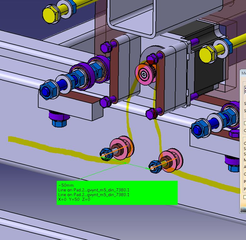

apolo777
Сообщения: 13
Зарегистрирован: 04 май 2017, 15:52
nevkon писал(а):Для HTD-5M 12 зубый шкив будет иметь внешний диаметр около 23мм. Если вас это устроит... Только учтите что при одинаковых таких шкивах перегиб ремня будет довольно таки сильный.
при такой схеме будет плохо с перегибом?
cnc2.JPG (3236 просмотров) <a class='original' href='./download/file.php?id=174764&mode=view' target=_blank>Загрузить оригинал (117.16 КБ)</a>
cnc3.JPG (3236 просмотров) <a class='original' href='./download/file.php?id=174765&mode=view' target=_blank>Загрузить оригинал (120.74 КБ)</a>
Mamont
Сообщения: 1667
Репутация: 391
Настоящее имя: Виталий
Откуда: РБ Минск
Сообщение Mamont »
apolo777 писал(а): при такой схеме будет плохо с перегибом?
У ремней есть допустимый радиус перегиба в прямом и обратном направлении. Надо смотреть на них даташиты..
Если очень припрет, его можно раза 1.2 - 1.5 еще уменьшить
