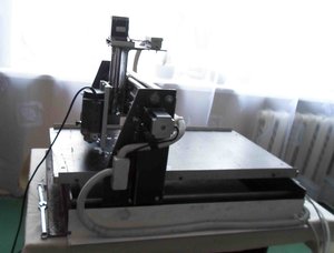

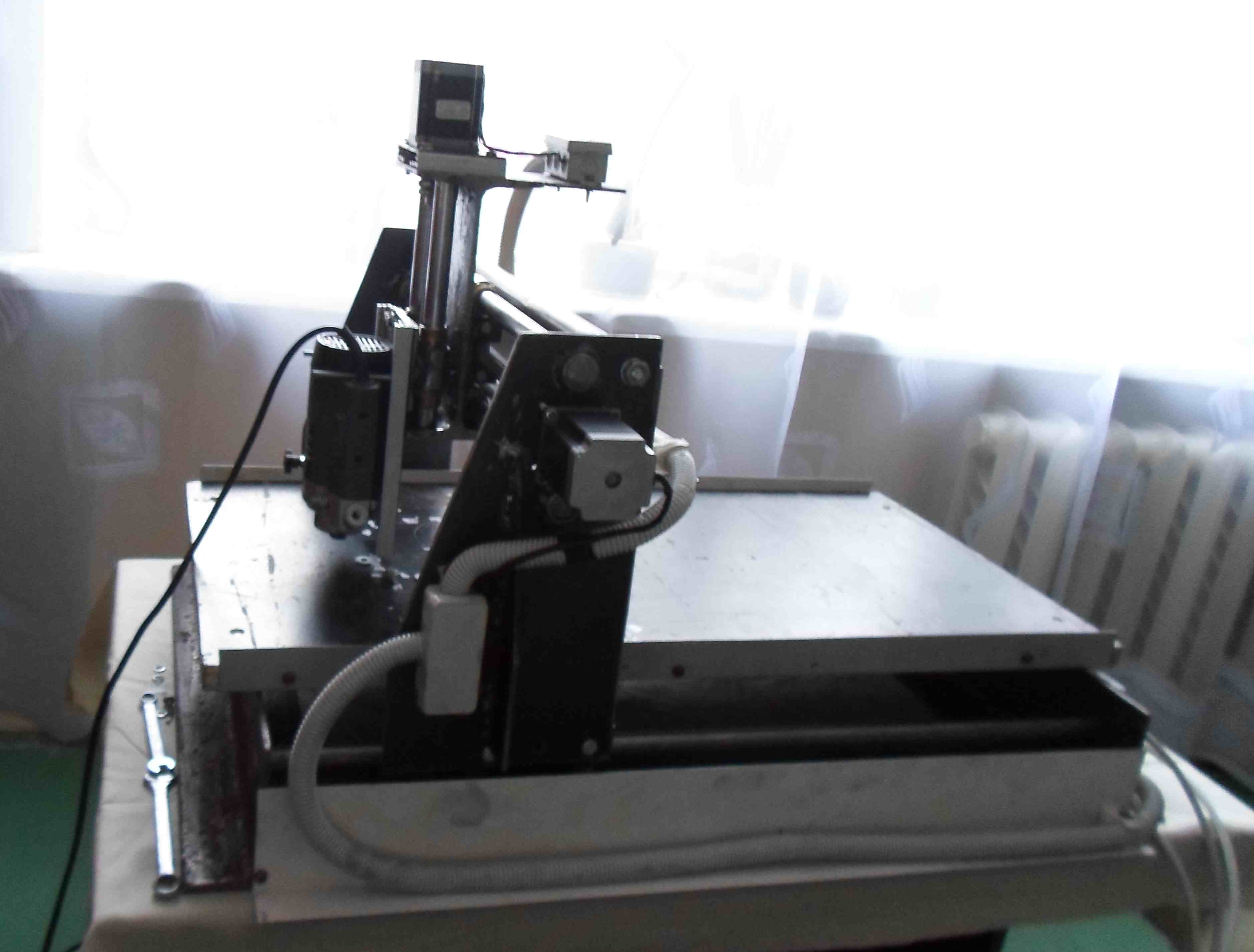

мой первый проект не судите строго
vladimir111
Сообщения: 7
Зарегистрирован: 15 фев 2013, 16:13
Сообщение vladimir111 »
Я решил поделица своими работами по созданию чпу станка.Всю проделанную работу сложил на свои сайт http://cncvab.ru
SAM_1261nasait.jpg (4456 просмотров) <a class='original' href='./download/file.php?id=11983&mode=view' target=_blank>Загрузить оригинал (270 КБ)</a>

Нормальный станок! Мало кому удается добиться столь высокого соотношения результата к финансовым затратам.
Вот начнет зарабатывать на станке, и будет понемногу докупать заводские запчасти, улучшать, переделывать.

С исправлениями гораздо лучше :)!
Что-нибудь уже резал на станке? Насколько точной получается обработка?
Что нравится в станке и что бы в следующий раз сделал по другому?

Резать ещё не пробовал станок стоит в квартире. Точности обработки мне неизвестная. :)
Следующий раз если сделал бы направляющие использовал бы по жоще.
