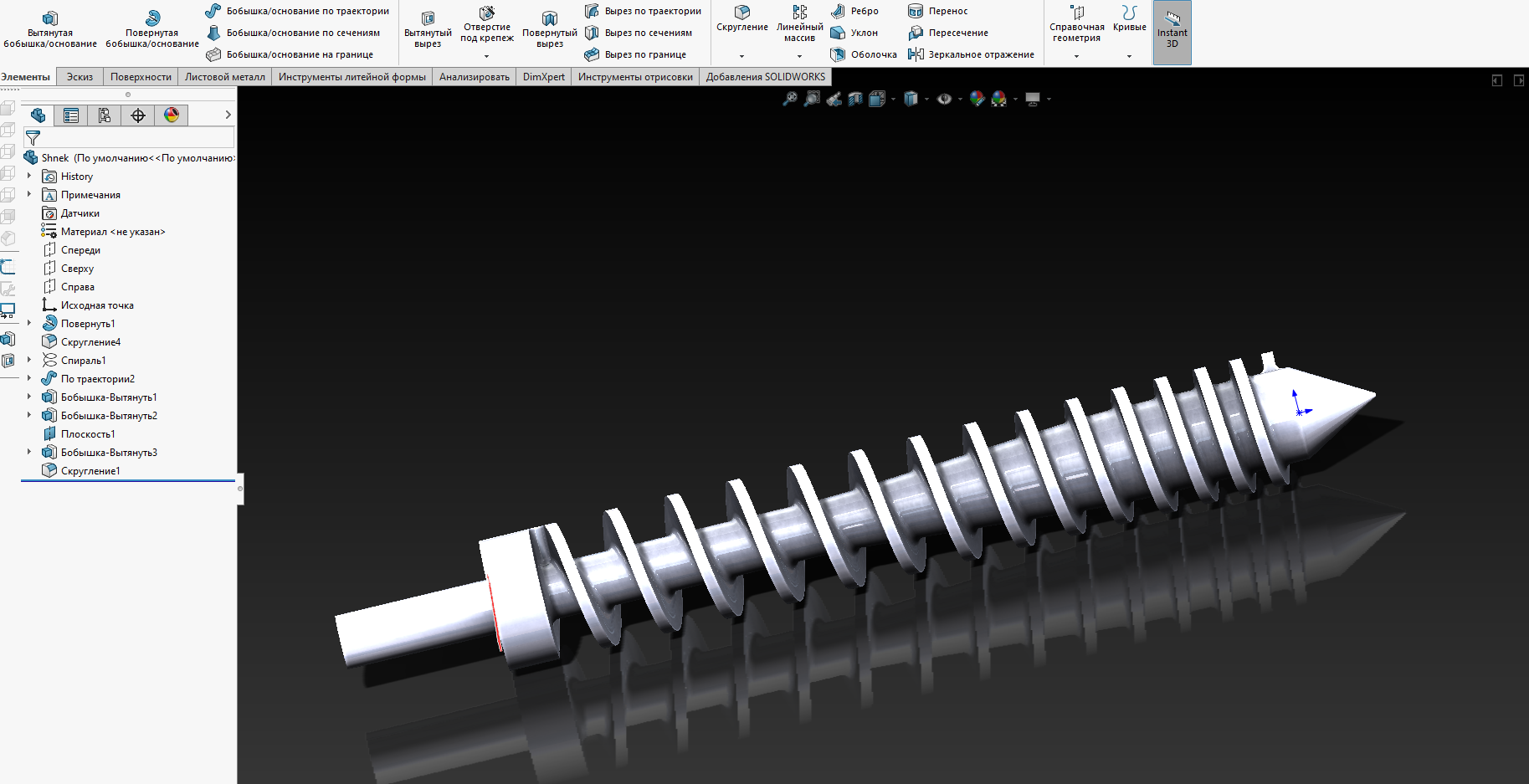

Примерно такое должно быть?
Шнек.png (10172 просмотра) <a class='original' href='./download/file.php?id=174155&mode=view' target=_blank>Загрузить оригинал (305.25 КБ)</a>

aftaev писал(а):Примерно такое должно быть?
Почти так. Здесь глубина резьбы (если правильно вижу) увеличивается по функции прямой, у меня по синусоидальной.
Если пойму как сделать шнек, наверняка пойму и как сделать свой "винт".

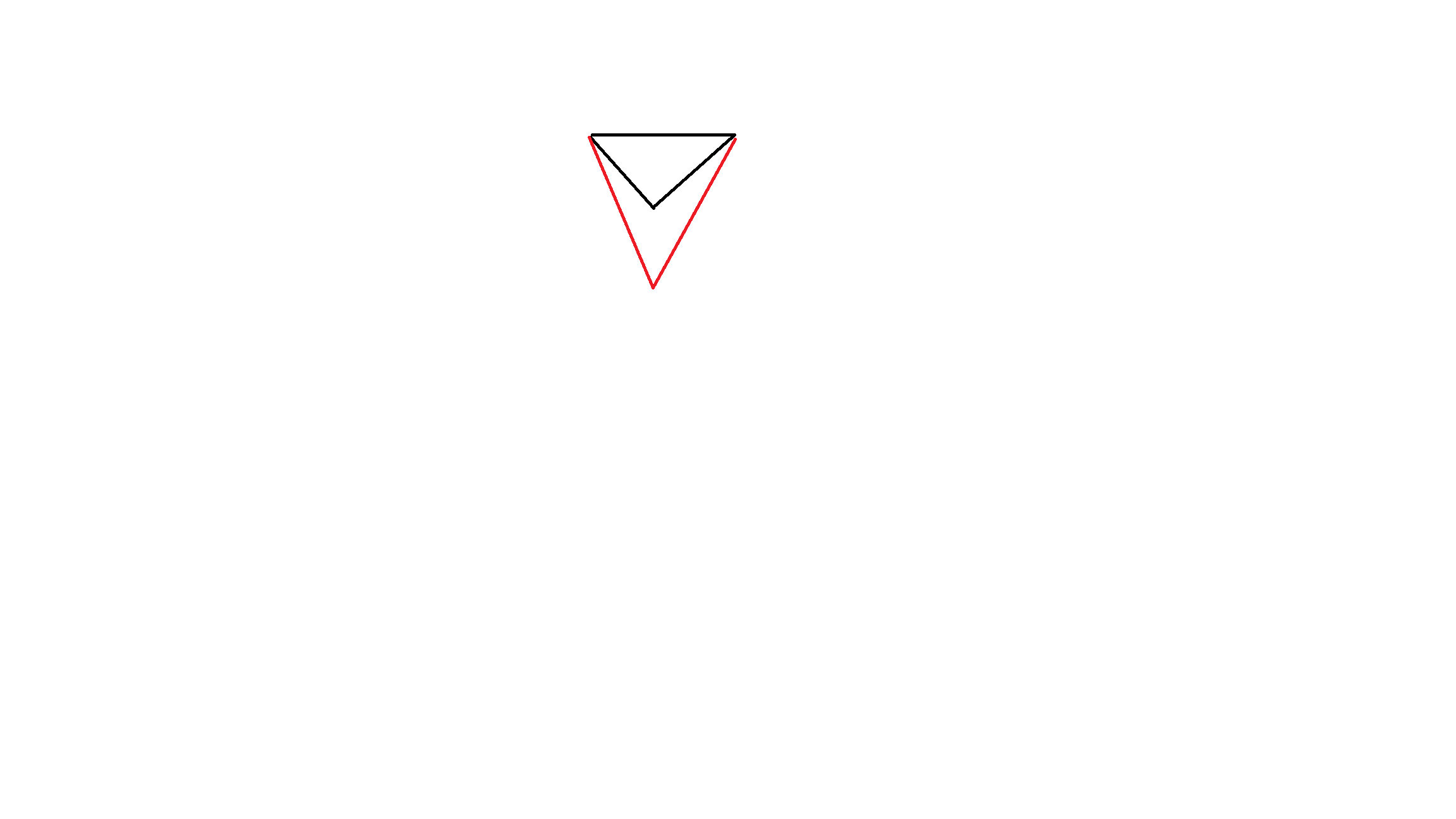

как сделать шнек видосов полно , а у тебя более заковыристое Т З - внутренняя синусоида как яйцо ,
222.png (10105 просмотров) <a class='original' href='./download/file.php?id=174171&mode=view' target=_blank>Загрузить оригинал (185.31 КБ)</a>
поэтому насколько понимаю профиль выреза будет плавно изменять свою глубину и как следствие угол на каждые 180 гр поворота........
333.png (10111 просмотров) <a class='original' href='./download/file.php?id=174170&mode=view' target=_blank>Загрузить оригинал (15.19 КБ)</a>
я правильно понял?

ага...
