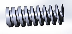

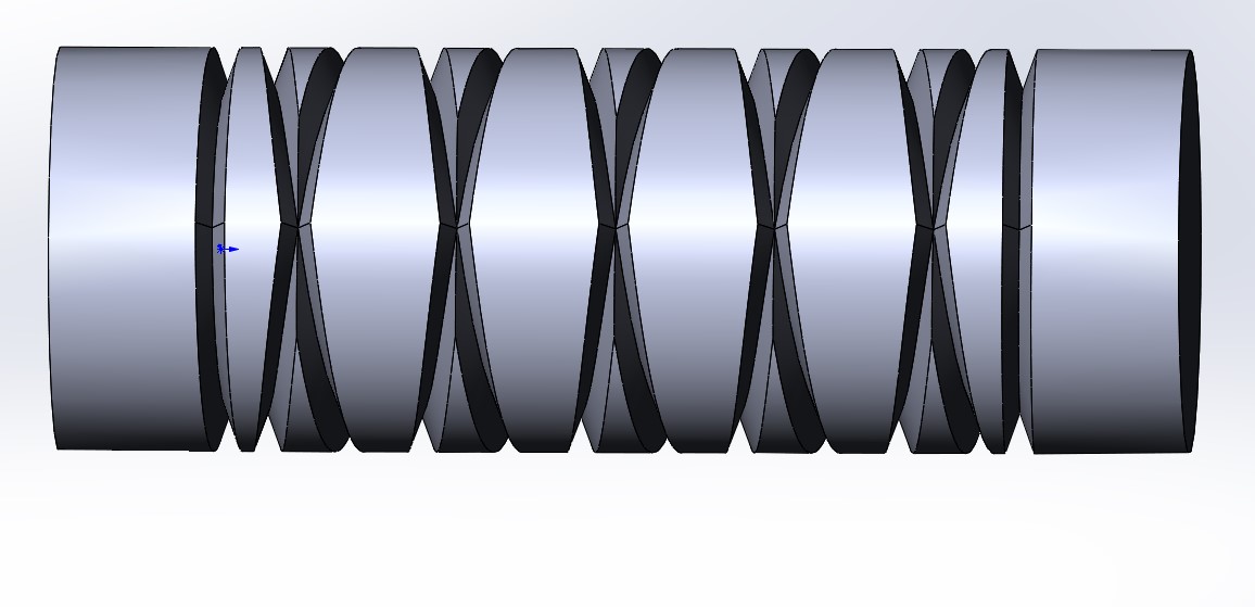

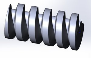

Не получается сделать такой "винт".
Есть цилиндр, есть три синусоиды, которые образуют профиль "резьбы".
Без имени-2.jpg (11190 просмотров) <a class='original' href='./download/file.php?id=174148&sid=0946f99cd5eb0e7fc6bb5635f08bb264&mode=view' target=_blank>Загрузить оригинал (62.39 КБ)</a>
Не могу удалить твердое тело снаружи... ну никак. Не понимаю метод, как это сделать при переменной глубине "резьбы".
В аттаче сама модель.

uralpt
Сообщения: 558
Репутация: 104
Настоящее имя: евгений
Откуда: Миасс
Re: Винт с переменной глубиной резьбы
Сообщение uralpt »
пытался. Чет не получилось. Содид не принимает кривую как траекторию почему-то, ругается, говорит, что не замкнута (по памяти, у меня уже каша в голове от множества безрезультатных попыток :)) я уже как только не пытался, точно ошибку посмотрю только завтра.
Как она может быть не замкнута, не понимаю, она же уравнением типа f=sin() задана...

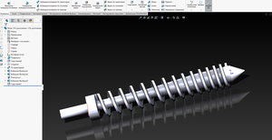

Примерно такое должно быть?

aftaev писал(а):Примерно такое должно быть?
Почти так. Здесь глубина резьбы (если правильно вижу) увеличивается по функции прямой, у меня по синусоидальной.
Если пойму как сделать шнек, наверняка пойму и как сделать свой "винт".
Не томи :))

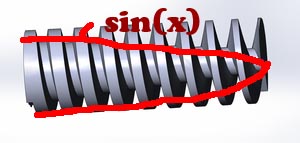

как сделать шнек видосов полно , а у тебя более заковыристое Т З - внутренняя синусоида как яйцо ,
222.png (11079 просмотров) <a class='original' href='./download/file.php?id=174171&sid=0946f99cd5eb0e7fc6bb5635f08bb264&mode=view' target=_blank>Загрузить оригинал (185.31 КБ)</a>
поэтому насколько понимаю профиль выреза будет плавно изменять свою глубину и как следствие угол на каждые 180 гр поворота........
333.png (11085 просмотров) <a class='original' href='./download/file.php?id=174170&sid=0946f99cd5eb0e7fc6bb5635f08bb264&mode=view' target=_blank>Загрузить оригинал (15.19 КБ)</a>
я правильно понял?

ага...

ну тогда всякими вырезами по траекториям и прочими твердотельными операциями даже нефиг пытаться , попытайся поверхностями построить ...............
чет мне кажется команда границы-поверхности поможет, только начальные точки двух наружных спиралей вестимо надо перенести на плоскость расположенную по нормали к началу яйцеобразной :D кривой (иначе поверхности исказяться)

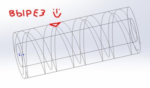

Блин, оказывается заразно:
Аннотация 2019-12-30 125105.jpg (11057 просмотров) <a class='original' href='./download/file.php?id=174173&sid=0946f99cd5eb0e7fc6bb5635f08bb264&mode=view' target=_blank>Загрузить оригинал (53.95 КБ)</a>
Забыл спросить, а синус должен быть внутри или снаружи ? Что хотим получить в итоге ? :thinking:
Пока рисовал, уже изменения, синус внутри... щас будем по новой ;)

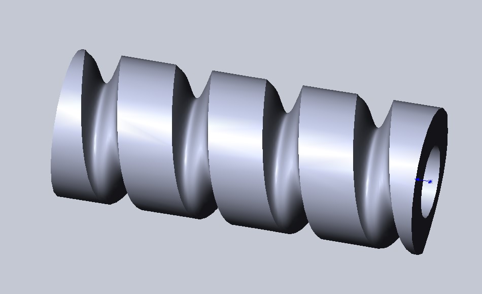

Тогда можно в обычный шнек засунуть и объединить овал:
Аннотация 2019-12-30 133552.jpg (11043 просмотра) <a class='original' href='./download/file.php?id=174180&sid=0946f99cd5eb0e7fc6bb5635f08bb264&mode=view' target=_blank>Загрузить оригинал (79.37 КБ)</a>
https://youtu.be/l6JWWd8FoHw
П.С. Вырез по синусоиде не делает (какой-то глюк), получается ступеньками.

Kachik писал(а): Что хотим получить в итоге ?
а то не в курсе, я ж все уши ей прожужжал :))
111.jpeg (11022 просмотра) <a class='original' href='./download/file.php?id=174181&sid=0946f99cd5eb0e7fc6bb5635f08bb264&mode=view' target=_blank>Загрузить оригинал (867.34 КБ)</a>
сам вал без проблем, любой формы могу изобразить. Проблема как раз в том, как яйцевидную спираль из нее вырезать.
Поверхностями чет тоже никак, ну не понимает он поверхность, образованную тремя кривыми.
Может, SW 14 года не понимает, попробую сейчас на посвежее версии.

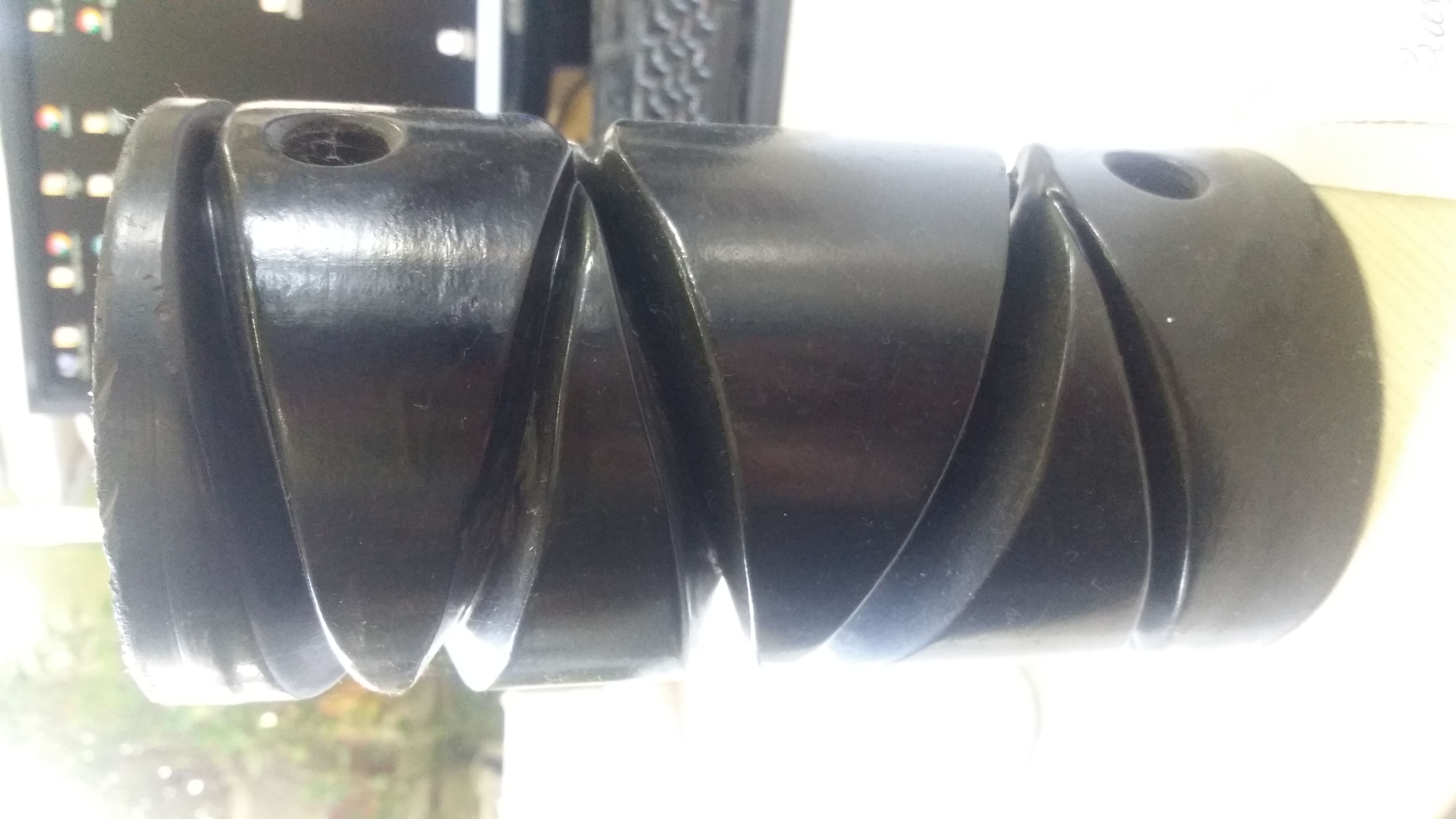

Что это вообще такое? Как называется?

xenon-alien писал(а):Что это вообще такое? Как называется?
Думаю направляющая для намотки ниток на барабан или для равномерной подачи, чтоб перегиба не было...

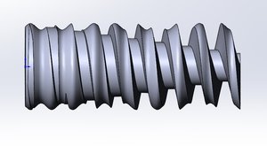

в общем, с переходом на SW 16 года проблема решилась... сама. Вырез по сечению, определяем сечение по трем кривым и все...!!!
Уряяя!.jpg (10990 просмотров) <a class='original' href='./download/file.php?id=174191&sid=0946f99cd5eb0e7fc6bb5635f08bb264&mode=view' target=_blank>Загрузить оригинал (42.9 КБ)</a>
А SW 14 года не понимает эту функцию. Ваще и никак :((
это вечный винт (в трикотажном производстве - нитеукладчик), используется для намотки ниток на промышленную бобину.
Их производство прекратилось с распадом СССР, и теперь их делают только... угадайте кто :)).
Ну огромное!!! Всем-всем-всем!!!
ps. в ней еще хитрый наклон стенок, без наклона тоже никак, но это уже вопрос терпения и времени :))
