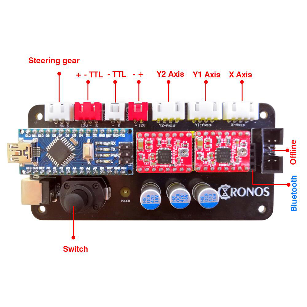

Re: Использовать лазер 15 вт для резины.
Присмотрись к такому набору. На первое время. https://aliexpress.ru/item/32917673262. ... c2bdab85beserjmd писал(а):Вот так и подозревал. Ну, будем надеяться, на первое время хватит.molchec писал(а):...с колесами периодически проблемы. Они же истираются + профиль с V канавкой нужен.
или
https://aliexpress.ru/item/32850047127. ... c2bdab85be
