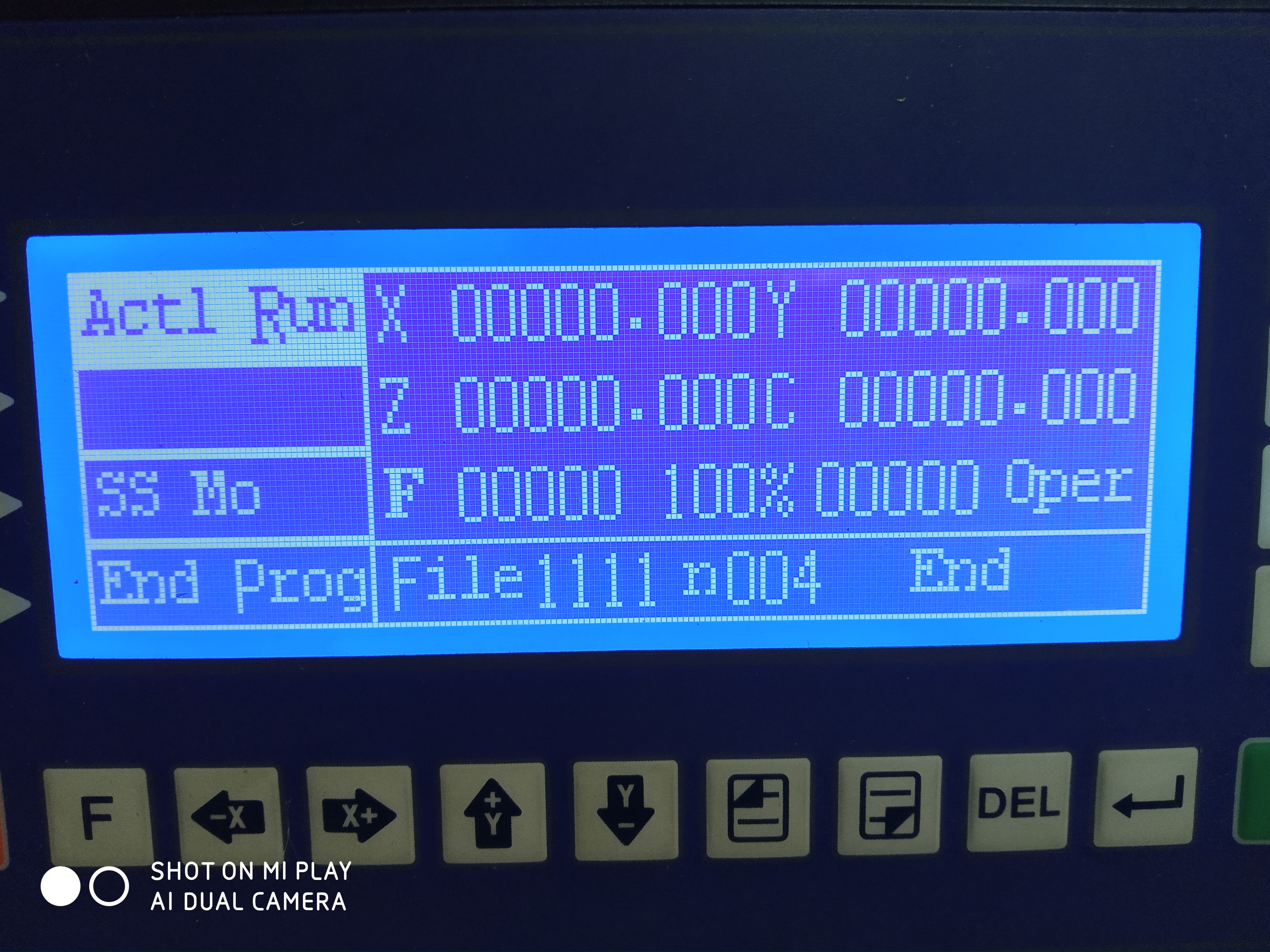

экран выглядит примерно так:
screen.jpg (6029 просмотров) <a class='original' href='./download/file.php?id=175112&mode=view' target=_blank>Загрузить оригинал (4.1 МБ)</a>

Общие замечания:
1. Контролер хорошо подходит для автоматизации производственных процессов, требующих контроля перемещений.
2. ВООБЩЕ не подходит для универсальных станков с ЧПУ!
3. Большое количество входов-выходов, позволяет создавать довольно гибкие производственные автоматы.
4. Система команд своя, ни на что не похожая.
5. Редактировние с экрана контроллера ужасно муторно, и требует хорошего знания системы команд.
6. Для редактирования параметров, требуется залогинится (пароль по умолчанию 123456)
7. Набор параметров, в общем обычен, за исключением назначения входов.
8. 14 входов позволяют связать команды управления (пуск, стоп, выход в 0) с входами, что позволяет убрать контролер внутрь шкафа
9. Система команд, умеет работать с 6 входами т 8 выходами . Есть команды "ждать до активации входа" "переход по активации" и др.
10. Нигде не написано, что контроллер имеет 2 входа питания - один для питания контроллера, другой(гальванически развязаный) для питания входов-выходов.В общем случае, входы питания, можно запараллелить
11. USB-разъем предназначен для подключения к компьютеру. Требует нестандартного кабеля USB-USB. Определяется как usb-com port на базе чипа CH340.
12 .Связавшись с продавцом, получил программу для редактирования параметров контроллера и редактирования программ.
13. Программа на китайском языке , но разобраться можно :thinking:
TC55V2017TC55V4.1.zip
(5.88 МБ) 527 скачиваний
14. Программа также содержит драйвер порта
15. Для редактирования параметров контроллера через программу, также необходимо залогинится на контроллере!
16. Если сделать шпаргалку по экрану редактирования программы то вполне можно редактировать программу на компе, что довольно удобно
Экран редактирования программы (6029 просмотров) <a class='original' href='./download/file.php?id=175117&mode=view' target=_blank>Загрузить оригинал (195.91 КБ)</a>
Поскольку прям щас, я использовать контроллер не собираюсь, то и шпаргалку делать лень.
17. Контроллер вроде бы может управлять внешней PLC, но информации нет :cry:
