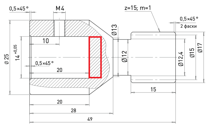

Для человека "простота хуже воровства"..., но для конструкций у простоты минусов нет, при той же эффективности.
А я, очередной раз, при всём желании чего-нибудь сделать, опять начинаю трепаться...
Применение редукторов вместе с парой шестерня-рейка мне видится так же, как кушать макароны с хлебом... Простейшая передача шестерня-рейка сама по себе может менять редукцию. И добавлять к ним редукторы, которые ещё и сложнее, это вывалить на станок кучу лишних запчастей, чтобы казалось навороченным изобретением, когда покажешь девчонкам...

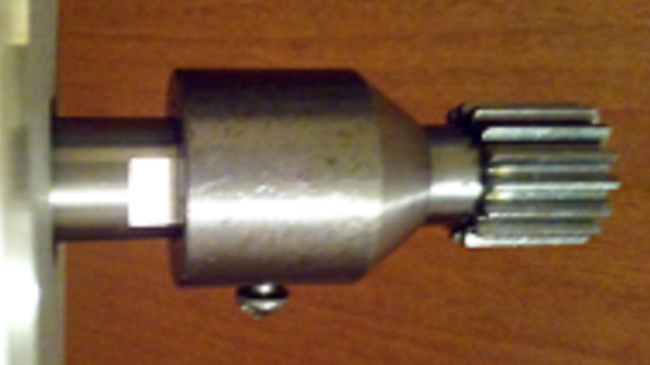

Короче, в последнее время продаётся подобная шестерня..
Шестерня фото.jpg (42.56 КБ) 13181 просмотр
.., которая при установке на вал смотрится "страшно"...
IMG_20191224_183213.jpg (13181 просмотр) <a class='original' href='./download/file.php?id=173918&sid=62b7553e1d93328acb12af7131e7c3de&mode=view' target=_blank>Загрузить оригинал (209.68 КБ)</a>
У неё огромный рычаг воздействия на вал, который ещё и крепится "на кончике", где даже видна фрезеровка вала (обработка для фиксации шестерни болтом). Ежу понятно, что либо подшипник изнасилует, либо сломит вал, в первую очередь в самом тонком месте - где фрезеровка вала.

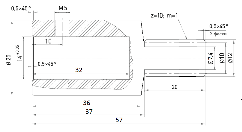

Прошу совета, чтобы доработать это безобразие... :
1. В первую очередь, предполагаю углубить посадочное место для вала во-первых для уменьшения рычага, во-вторых для того, чтобы убрать самое тонкое место вала - фрезеровку в "безопасное место" - в тело шестерни, и в-третьих, чтобы увеличить площадь прилегания к валу для уменьшения резонанса при вибрациях.
Шестерня для доработки.png (13181 просмотр) <a class='original' href='./download/file.php?id=173919&sid=62b7553e1d93328acb12af7131e7c3de&mode=view' target=_blank>Загрузить оригинал (36.79 КБ)</a>
2. Вообще увеличить длину шестерни в зоне посадочного места на вал до длины, равной всей длине вала с зазором 1мм, т.е. 32мм.
3. Использовать теперь уже полную площадь сопрягаемых деталей для установки дополнительных болтов фиксации шестерни - 2 болта на одну сторону фрезеровки, т.е. 4 болта, и увеличить их диаметр, чтобы так же увеличить площадь прилегания к валу.
4. Уменьшить диаметр шестерни до максимально возможного с изменением модуля ли, или без этого, для увеличения момента передачи.
5. В связи с уменьшением диаметра шестерни компенсировать ресурс за счёт закалки зубьев, их последующей шлифовки и увеличения длины зуба с 15 мм до 20-ти с заменой рейки соответственно.
Шестерня на заказ мал.диаметра.png (13181 просмотр) <a class='original' href='./download/file.php?id=173920&sid=62b7553e1d93328acb12af7131e7c3de&mode=view' target=_blank>Загрузить оригинал (32.43 КБ)</a>
Что из этого можно делать, что нельзя? Когда оправдается производство такой модернизации? и пр.
Спасибо.

Как по мне, так бесполезная затея. Для того и придумали редуктора, хоть ременный, хоть какой, чтобы не насиловать мотор со всеми вытикающими и т.д.
Re: Безопасная шестерня для вала шагового двигателя
PaulSan писал(а):Применение редукторов вместе с парой шестерня-рейка мне видится так же, как кушать макароны с хлебом...
Возможно крупные производители портальных станков, лазерных, гидроабразивнх и тд... переели макароны и используют редуктора в паре рейка шестерня.
PaulSan писал(а):4. Уменьшить диаметр шестерни до максимально возможного с изменением модуля ли, или без этого, для увеличения момента передачи.
На станке стоит редуктор 1:5, на выходе шестеренка М1.5 20 зубов. То есть чтобы получить такой же момент, нужно сделать шестеренку с 4мя зубами :) Интересно посмотреть на шестеренку М1.5 с 4мя зубами и как оно будет равномерно вращаться :)
PaulSan писал(а):5. В связи с уменьшением диаметра шестерни компенсировать ресурс за счёт закалки зубьев, их последующей шлифовки и увеличения длины зуба с 15 мм до 20-ти с заменой рейки соответственно.
Вот это все точно сэкономит на покупке редукторов :lol:

aftaev писал(а):Возможно крупные производители портальных станков, лазерных, гидроабразивнх и тд... переели макароны и используют редуктора в паре рейка шестерня.
Крупные производители производят деньги, а потом всё остальное.
aftaev писал(а):На станке стоит редуктор 1:5, на выходе шестеренка М1.5 20 зубов. То есть чтобы получить такой же момент, нужно сделать шестеренку с 4мя зубами Интересно посмотреть на шестеренку М1.5 с 4мя зубами и как оно будет равномерно вращаться
Ну я же допустил смену модуля.
aftaev писал(а):Вот это все точно сэкономит на покупке редукторов
Согласен, что первый образец самый дорогой.
