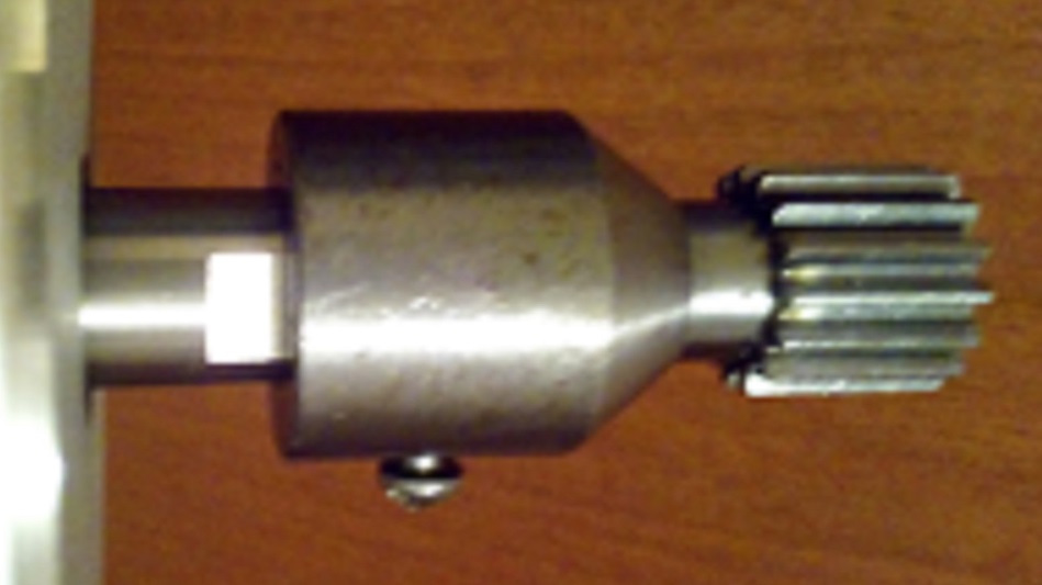

Короче, в последнее время продаётся подобная шестерня..
Шестерня фото.jpg (42.56 КБ) 13165 просмотров
.., которая при установке на вал смотрится "страшно"...
IMG_20191224_183213.jpg (13165 просмотров) <a class='original' href='./download/file.php?id=173918&mode=view' target=_blank>Загрузить оригинал (209.68 КБ)</a>
У неё огромный рычаг воздействия на вал, который ещё и крепится "на кончике", где даже видна фрезеровка вала (обработка для фиксации шестерни болтом). Ежу понятно, что либо подшипник изнасилует, либо сломит вал, в первую очередь в самом тонком месте - где фрезеровка вала.

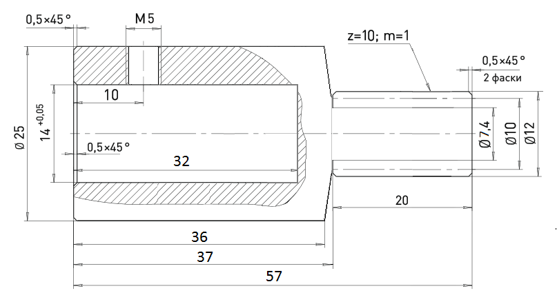

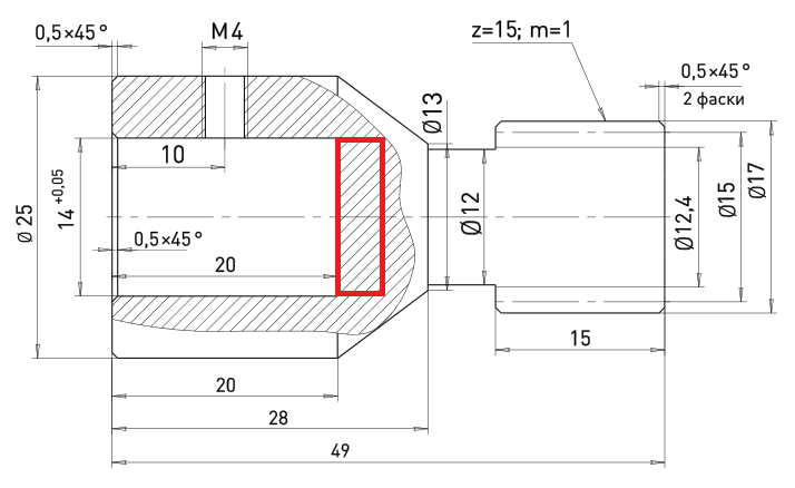

Прошу совета, чтобы доработать это безобразие... :
1. В первую очередь, предполагаю углубить посадочное место для вала во-первых для уменьшения рычага, во-вторых для того, чтобы убрать самое тонкое место вала - фрезеровку в "безопасное место" - в тело шестерни, и в-третьих, чтобы увеличить площадь прилегания к валу для уменьшения резонанса при вибрациях.
Шестерня для доработки.png (13165 просмотров) <a class='original' href='./download/file.php?id=173919&mode=view' target=_blank>Загрузить оригинал (36.79 КБ)</a>
2. Вообще увеличить длину шестерни в зоне посадочного места на вал до длины, равной всей длине вала с зазором 1мм, т.е. 32мм.
3. Использовать теперь уже полную площадь сопрягаемых деталей для установки дополнительных болтов фиксации шестерни - 2 болта на одну сторону фрезеровки, т.е. 4 болта, и увеличить их диаметр, чтобы так же увеличить площадь прилегания к валу.
4. Уменьшить диаметр шестерни до максимально возможного с изменением модуля ли, или без этого, для увеличения момента передачи.
5. В связи с уменьшением диаметра шестерни компенсировать ресурс за счёт закалки зубьев, их последующей шлифовки и увеличения длины зуба с 15 мм до 20-ти с заменой рейки соответственно.
Шестерня на заказ мал.диаметра.png (13165 просмотров) <a class='original' href='./download/file.php?id=173920&mode=view' target=_blank>Загрузить оригинал (32.43 КБ)</a>
Что из этого можно делать, что нельзя? Когда оправдается производство такой модернизации? и пр.
Спасибо.

Как по мне, так бесполезная затея. Для того и придумали редуктора, хоть ременный, хоть какой, чтобы не насиловать мотор со всеми вытикающими и т.д.
Re: Безопасная шестерня для вала шагового двигателя
PaulSan писал(а):Применение редукторов вместе с парой шестерня-рейка мне видится так же, как кушать макароны с хлебом...
Возможно крупные производители портальных станков, лазерных, гидроабразивнх и тд... переели макароны и используют редуктора в паре рейка шестерня.
PaulSan писал(а):4. Уменьшить диаметр шестерни до максимально возможного с изменением модуля ли, или без этого, для увеличения момента передачи.
На станке стоит редуктор 1:5, на выходе шестеренка М1.5 20 зубов. То есть чтобы получить такой же момент, нужно сделать шестеренку с 4мя зубами :) Интересно посмотреть на шестеренку М1.5 с 4мя зубами и как оно будет равномерно вращаться :)
PaulSan писал(а):5. В связи с уменьшением диаметра шестерни компенсировать ресурс за счёт закалки зубьев, их последующей шлифовки и увеличения длины зуба с 15 мм до 20-ти с заменой рейки соответственно.
Вот это все точно сэкономит на покупке редукторов :lol:

Обломить вал мотора 14мм диаметром проще простого при чрезмерном усилии прижима. При недостаточном прижиме будет люфт. Выставить рейку идеально ровно тоже задача непростая, особенно если рейка дешевая и "не очень ровная"...
donvictorio писал(а):не все. масса производителей вешают шестерню на вал шаговика, а сам шаговик на пружинную платформу. и ничо, ездит лихо, люфтов нет.
Но зато может перескакивать через зуб, чем меньше модуль, тем более вероятнее. Способ борьбы один - увеличивать износ увеличивая усилие прижима, а заодно и вероятность поломки вала.

здесь есть нюанс. для бесконтактных портальников, где все ускорения регламентированы и не приводят с перескокам, сама возможность перескока при перегрузках это плюс. к примеру уехал портал мимо концевиков в упоры, упала деталь криво в стол и зацепила портал и ничего страшного не произошло (это из практики). для контактных станков, с жёсткой посадкой через редуктор такая штука не катит, но там уже другая проблема:
Лодочник писал(а):Выставить рейку идеально ровно тоже задача непростая, особенно если рейка дешевая и "не очень ровная"...
проблема сохраняется, даже если рейка дорогая и ровная.
так что тема живая, применябельная, и не в шестерёнках там дело. с ними как раз таки все в порядке.

donvictorio писал(а): а сам шаговик на пружинную платформу.
дело в тем, что подобный прижим двигателя, это так же целый механизм, который не проще ременного редуктора... и оба варианта так, или иначе отбирают мощность... А я пытаюсь, махая лопатками, упростить конструкцию... подмести весь мусор.
donvictorio писал(а):шестерёнок для реек масса на рынке, всевозможных видов
видимо не правильно ищу, не нашёл с маленьким диаметром..
Что будет происходить, если "компенсатор" неровности рейки сделать в виде эластичных шайб, или эластичной муфты в теле шестерни? Понятно, что либо двигатель, либо шестерня будет наклонятся и уменьшать площадь сцепления, но так ли это критично?
Так же думаю над вариантом сделать компенсатор неровности в виде маленьких втулок в отверстиях крепления двигателя, которые будут работать так же, как пружинный прижим - в одном направлении и не наклонять двиг.
Т.е., задача стоит не прижимать шестерню, не мучить этим двиг и вал, и даже не увеличивать момент редуктором, а просто компенсировать неровность рейки, которую сам же и нагородил. Сколько это, 0.5 мм? Т.е., механизм может быть маленьким, как минимум. Осталось его упростить... Потому что у феррари дорожный просвет тоже маленький, однако подвеска не проста.

PaulSan писал(а):дело в тем, что подобный прижим двигателя, это так же целый механизм, который не проще ременного редуктора
ременной редуктор это не замена прижиму.
вообще тут всего 3 варианта есть. жёсткая связь шестерня-рейка. люфт выбирается за счет сильного прижима шестерни к рейке, используя упругую деформацию вала, корпуса и тд. плюсы - ничего делать не надо, минусы - маленький диапазон выборки люфта, повышенный износ подшипников, риск поломки вала.
жёсткая связь рейка шестерня с зазором, шестерня двойная, с упругим элементом. на вал сильно меньше нагрузка, люфт выбирается натягом между шестернями. повышенный износ рейки.
ну и третий - это шестерёнка на пружинке.
есть также множество вариантов с профилем зуба, прямой или косой, машинный или эвольвента и тд. короче детали машин в помощь. https://vk.com/wall-4426957_6193

из всех вариантов пока что склоняюсь ничего не делать, давить сочка и беспощадно рушить двигатель... Во-первых потому, что лень - эт двигатель прогресса, во-вторых, шаговик не такой уж дорогой и в-третьих, с надеждой верю, что очередной новый шаговик в итоге, жёстко сточит неровность рейки.
А для этого, нужно хотя бы один раз поднять зад и сделать токарю тех.задание для шестерни, которая задействует всю поверхность вала полностью и укоротит рычаг воздействия. А на счёт уменьшения диаметра шестерни с увеличением её длины и сменой модуля, пока по-прежнему не врубон. На счёт цены изготовления аналогично. Кто делал зубья на заказ? Сколько сдерут за такую, которая в вопросе темы?
