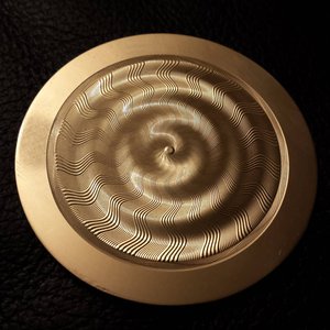

Описание станка, основные характеристики: ммм. Есть задумка построить станок для гравирования традиционным методом. При помощи резца (штихеля) В основном работы по гильошировке. Гравировка орнамента это возможный бонус.
Для меня кажется очевидной пространственная замкнутая конструкция с неподвижным порталом. Столик подвижный в двух осях. Ось Z предполагаю сделать подвижной в пределах 10 мм очевидно с помощью коромысла, что-то типа пиноли. Резец тангентальный, ось поворотная.
Рабочее поле: 100х100х5
Обрабатываемые материалы: латуни, томпаки, нойзильбер, мельхиор и пр.
Чертежи, фото, видео станка: картинки в процессе, постараюсь выложить свои наброски в сжатые сроки.

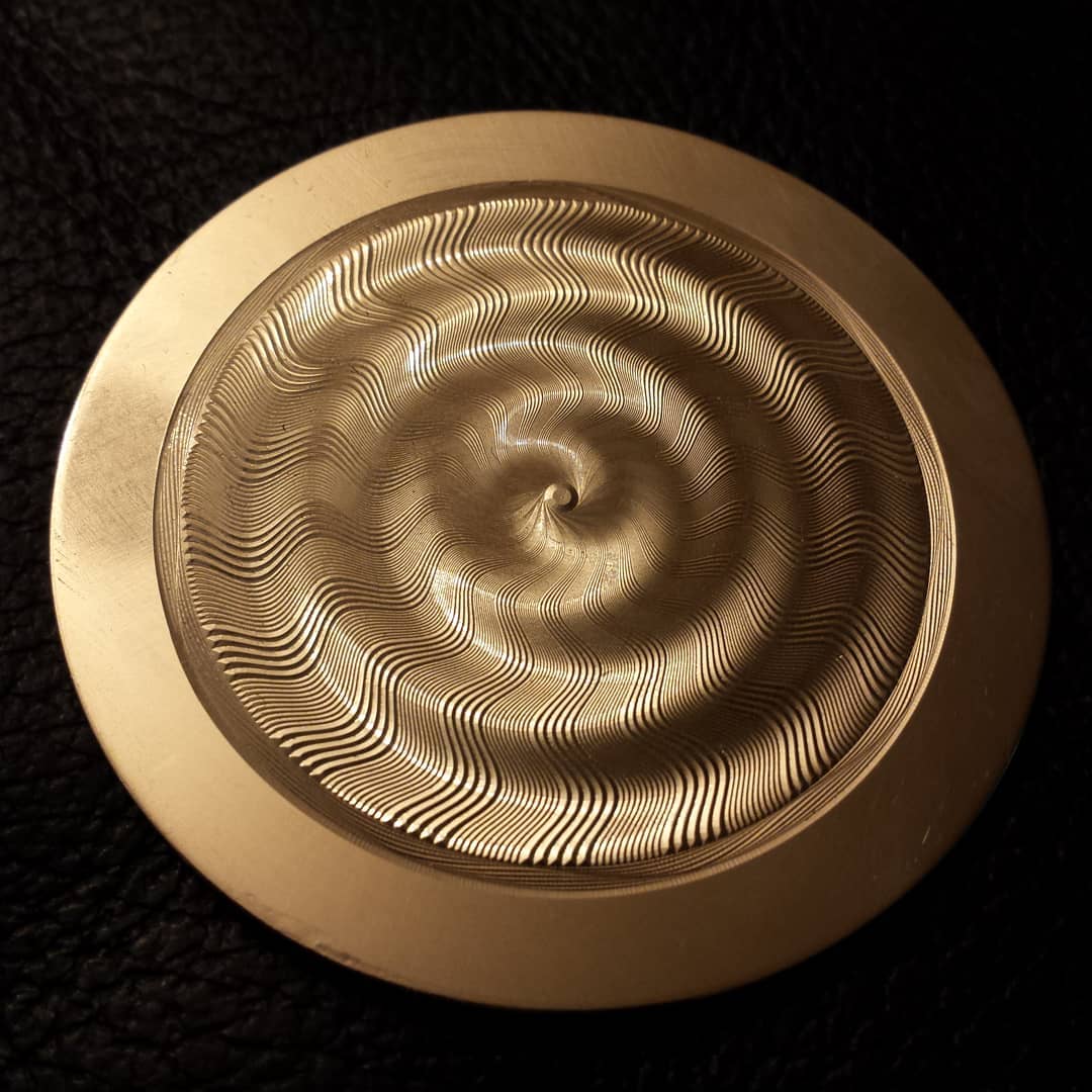

Примеры изделий (фото):
75319184_577827669640810_1106848968731223044_n.jpg (3076 просмотров) <a class='original' href='./download/file.php?id=173469&mode=view' target=_blank>Загрузить оригинал (113.89 КБ)</a>
фото не моё. Мастер mikemechanic в инста.
Вопросы: Главный вопрос - а не дурак ли я? Я его вообще часто задаю себе. Но делать продолжаю. Опять же полагаю, что его можно сделать очень быстрым, ибо усилия резания небольшие.

Привет ,собери больше информации по конструкции станков для такого вида обработки. Как бы по зет, из -за разных по высоте деталек, пространства для маневра маловато.
Рельеф сложный потребует и кинематику.

Chili, таких практически нет. Майк использует пантографный фрезерно-гравировальный. Станки для гильоша копировальные по сути. Станков же, имитирующих (повторяющих) принципы ручной гравировки мною и вовсе не найдено. С пространством вопрос решаемый на уровне "перезажать резец повыше", ибо рабочая область не превышает и миллиметра.
Мне доступен ЧПУ фрезер. Правда поворот резца на нём я не организую..разве почиркать по прямой могу. Но это ничего не даст для конструкции.
