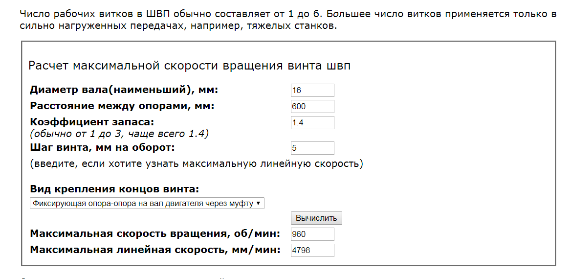

Вот вопрос (пока чисто теоретический)
какую максимальную скорость можно получить с ШВП?
конкретный пример:
ШВП 1605
длина рабочего хода 600 мм
требуемая скорость 120000мм/мин (12м/мин)
делим 120000/5=2400 об/мин - как раз в рабочем диапазоне сервы (400 вт)
ускорение ... ну скажем 500 мм/сек2
платформа - килограмм 30
нет ли "подводных камней" в таком решении? ну там вал начнет гнуться и вибрировать или еще чего....
Re: Максимальная скорость ШВП
odekolon писал(а):какую максимальную скорость можно получить с ШВП?
http://www.servotechnica.ru/catalog/typ ... .pl?id=112

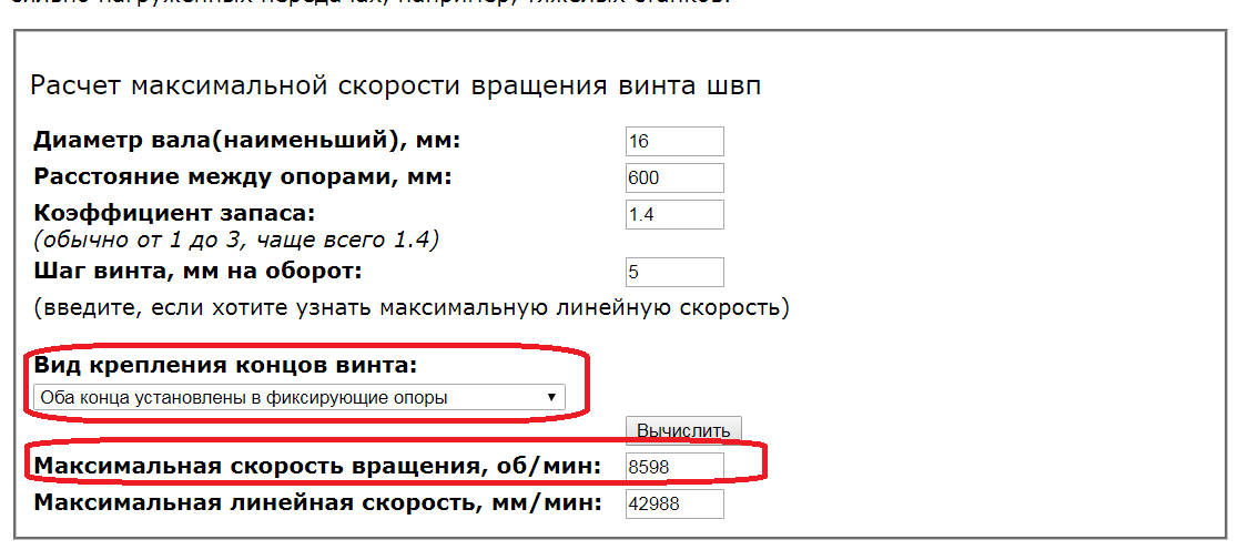

Все намного проще, нужно сходить по ссылке и пощелкать варианты
01.png (6126 просмотров) <a class='original' href='./download/file.php?id=173133&mode=view' target=_blank>Загрузить оригинал (29.04 КБ)</a>

aftaev писал(а):Все намного проще, нужно сходить по ссылке и пощелкать варианты
а вот по ссылке - есть варианты - фиксирующая опора/поддерживающая опора/опора на вал двигателя
то есть фиксирующая - это радиально-упорный подшипник
поддерживающая - это радиальный подшипник
на вал двигателя - это в качестве опоры выступает подшипники двигателя - так?
и насколько можно доверять этому калькулятору?
