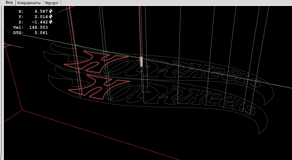

вот попробовал файлик:
HotWheelsPlasma.dxf
(142.58 КБ) 1441 скачивание
программка выдала ж-код - емс все воспринимает:
Рабочий стол 1(012).jpg (8856 просмотров) <a class='original' href='./download/file.php?id=11535&mode=view' target=_blank>Загрузить оригинал (180.28 КБ)</a>

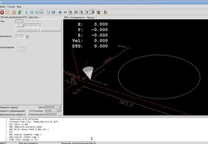

Создал символьную ссылку, дал права, поправил ini, запускаю AXIS, выбираю файл в DXF - штанга. Вылет с ошибкой 127 not found.
Секция Filter
[FILTER]
PROGRAM_EXTENSION = .png,.gif,.jpg Greyscale Depth Image
PROGRAM_EXTENSION = .py Python Script
PROGRAM_EXTENSION = .dxf  2D ACad/QCad Drawing
png = image-to-gcode
gif = image-to-gcode
jpg = image-to-gcode
dxf = dxf2gcode.py
Сообщения: 8167
Репутация: 1589
Re: Запуск dxf2Gcode
Сообщение nkp »
проверь -работает ли ссылка на программу
в терминале пропиши :
dxf2gcode.py
enter
если запустилась - можно двигаться дальше,если нет - исправлять ситуацию :)

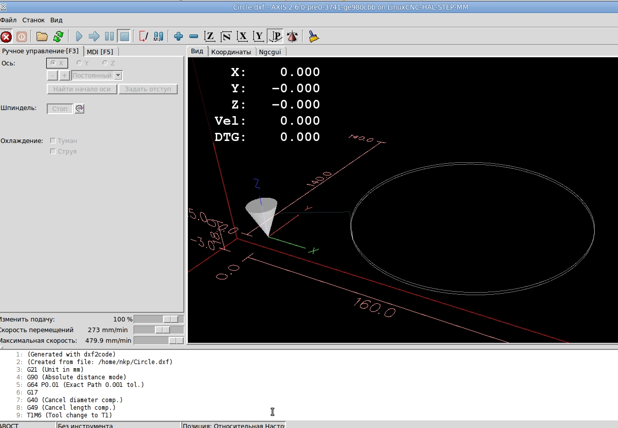

Распаковал предложенную версию, повторил операции с симлинком и правами. В постпроцессоре поправил. Файл DXF открывается в AXIS, но код не генерируется. Запустил терминал, и в момент генерации кода в терминале пишет это:
Exception in Tkinter callback
  File "/usr/lib/python2.6/lib-tk/Tkinter.py", line 1413, in __call__
    return self.func(*args)
  File "/usr/bin/dxf2gcode.py", line 322, in Write_GCode
    postpro.write_gcode_be(self.ExportParas,self.load_filename)
  File "/usr/bin/dxf2gcode.py", line 1557, in write_gcode_be
    self.string+=("%s\n" %ExportParas.gcode_be.get(1.0,END).strip())
UnicodeDecodeError: 'ascii' codec can't decode byte 0xd0 in position 60: ordinal not in range(128)
На всякий случай прикладываю DXF, который я пытаюсь транслировать.
Этот файл делал в виндовой версии LibreCAD. Трассировка в виндовой версии dxf2gcode происходит нормально.

Сообщение nkp »
у меня работает
убунта 10.04
емс 2.6
Выделение(023).jpg (8799 просмотров) <a class='original' href='./download/file.php?id=11692&mode=view' target=_blank>Загрузить оригинал (288.5 КБ)</a>
Сообщения: 8167
Репутация: 1589
Сообщение nkp »
там в ошибке вроде про кодировку речь идет
надо смотреть путь к файлу - может кириллица есть???
Svarog
Сообщения: 16
Зарегистрирован: 05 фев 2013, 12:04
Сообщение Svarog »
nkp, спасибо. Я уже в сети нашел причину. Действительно, путь к файлу был через кириллицу. Переместил в другую папку - все работает.
