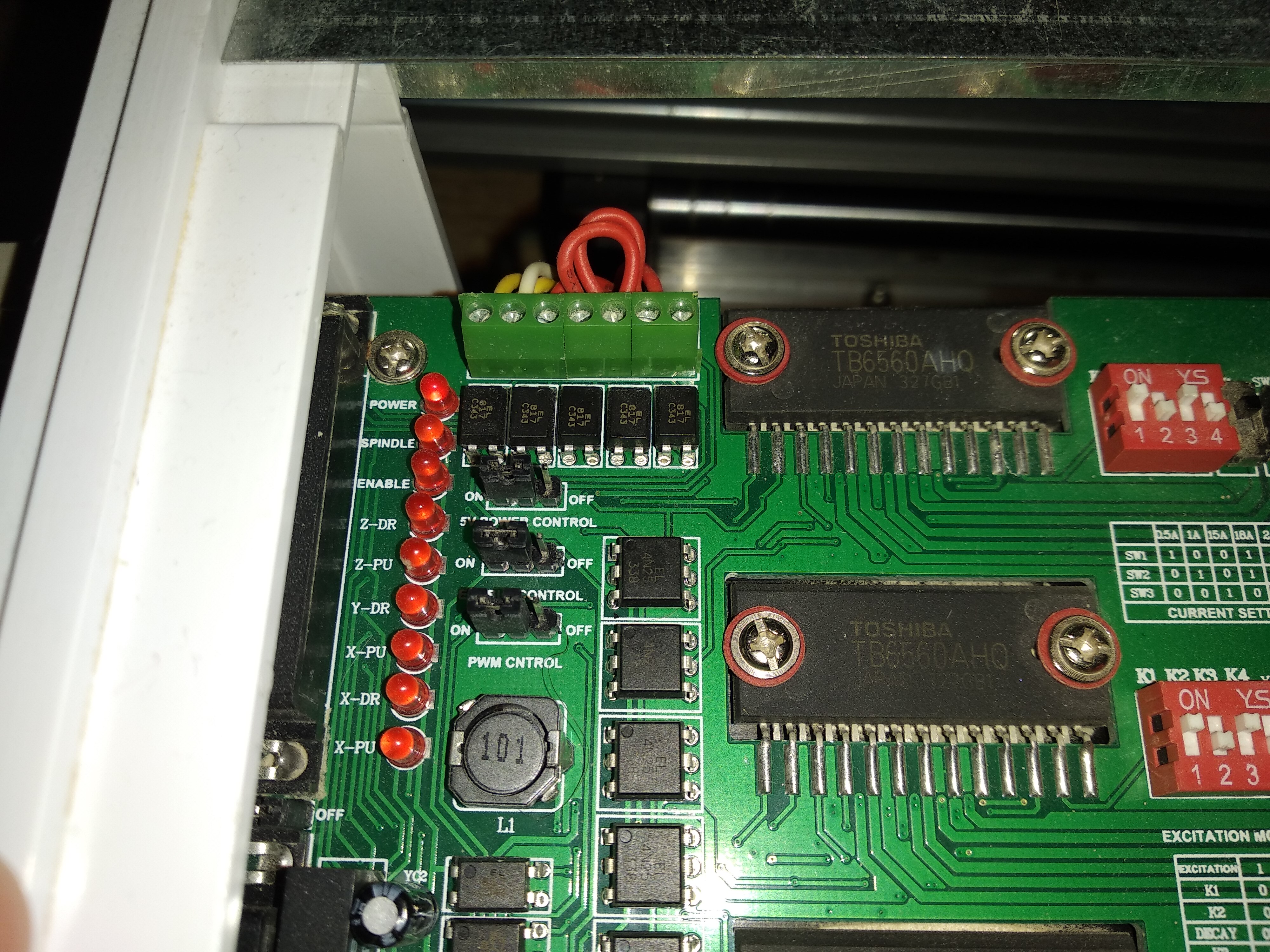

Контроллер станка - jp-3163b

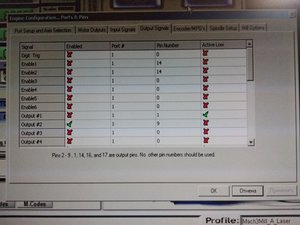

Хочу воспользоваться плагином растровой лазерной гравировки от Tweakie. Называется Engraver.
Для этого надо перенаправить сигнал с одной из ног LPT-порта на выход Digit Trig.

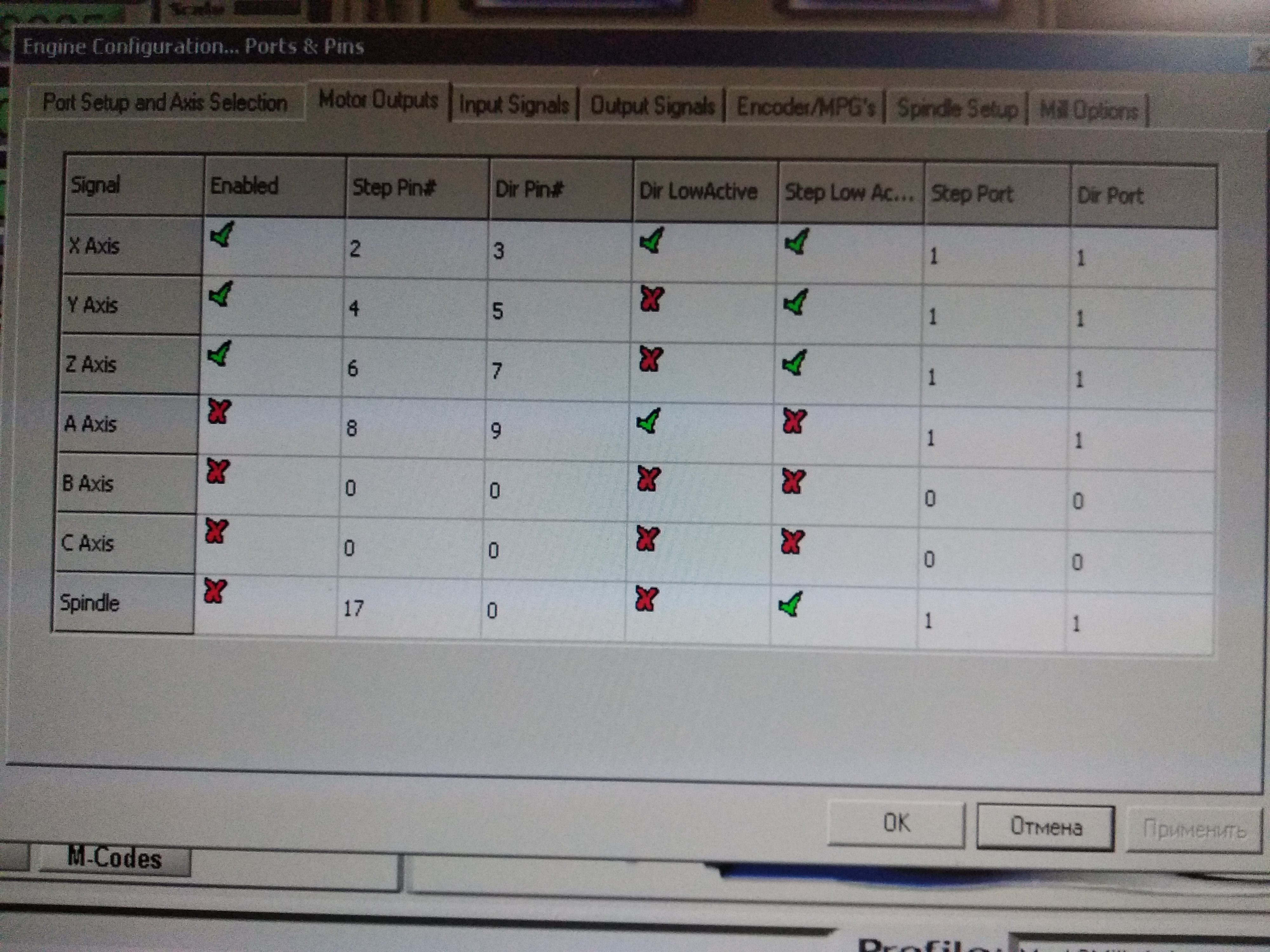

Для начала решил попробовать просто управлять сигналом на ноге LPT-порта - снять сигнал с 9 ноги, которая тупо идет на контакт контроллера - ось А - Dir.
Когда ось А была подчинана оси Z, сигнал с ног порта проходил как нужно.
Убрал подчиненность оси А и отключил её задействование.
IMG_20191120_221025.jpg (3386 просмотров) <a class='original' href='./download/file.php?id=172281&mode=view' target=_blank>Загрузить оригинал (1.73 МБ)</a>

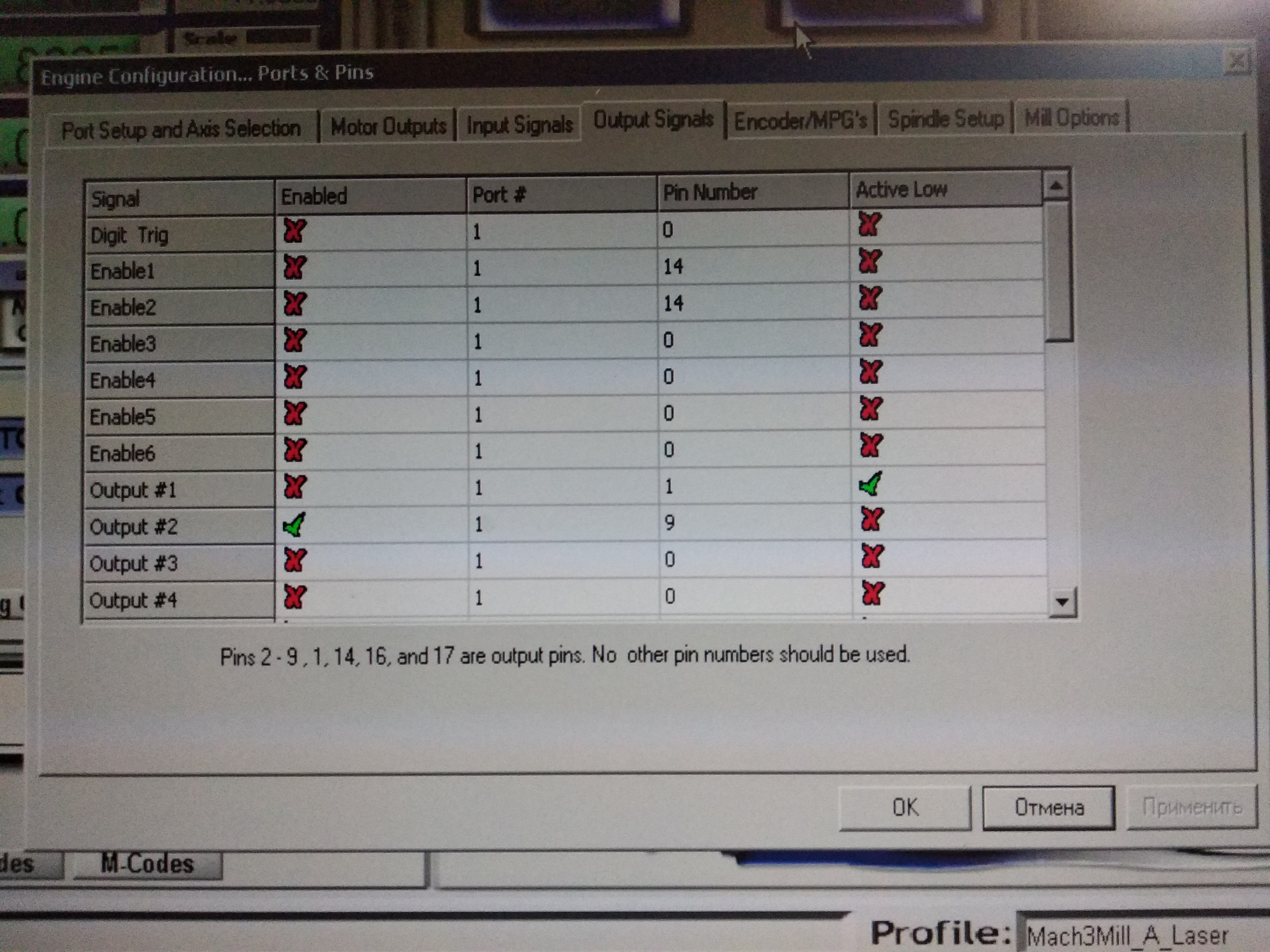

Настроил Ports and Pins:
IMG_20191120_221041.jpg (3386 просмотров) <a class='original' href='./download/file.php?id=172282&mode=view' target=_blank>Загрузить оригинал (1.7 МБ)</a>

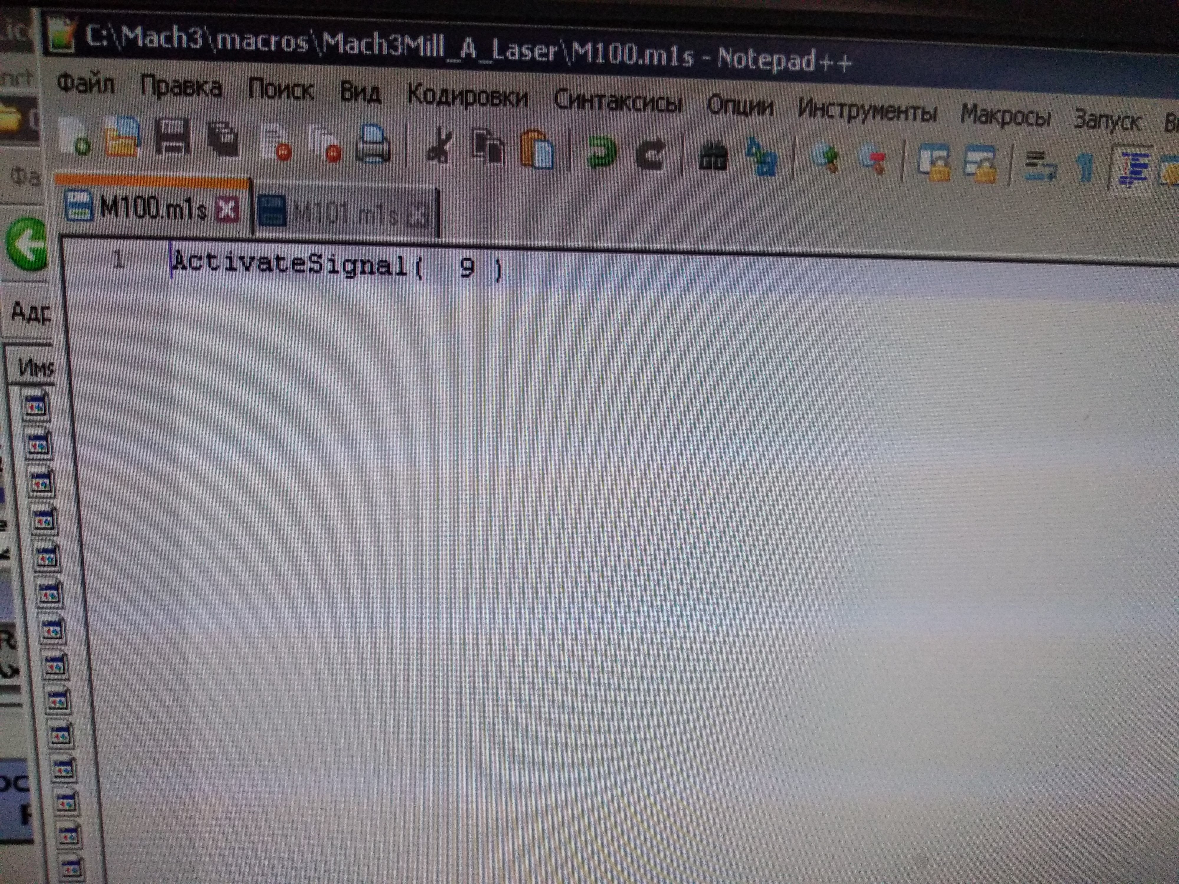

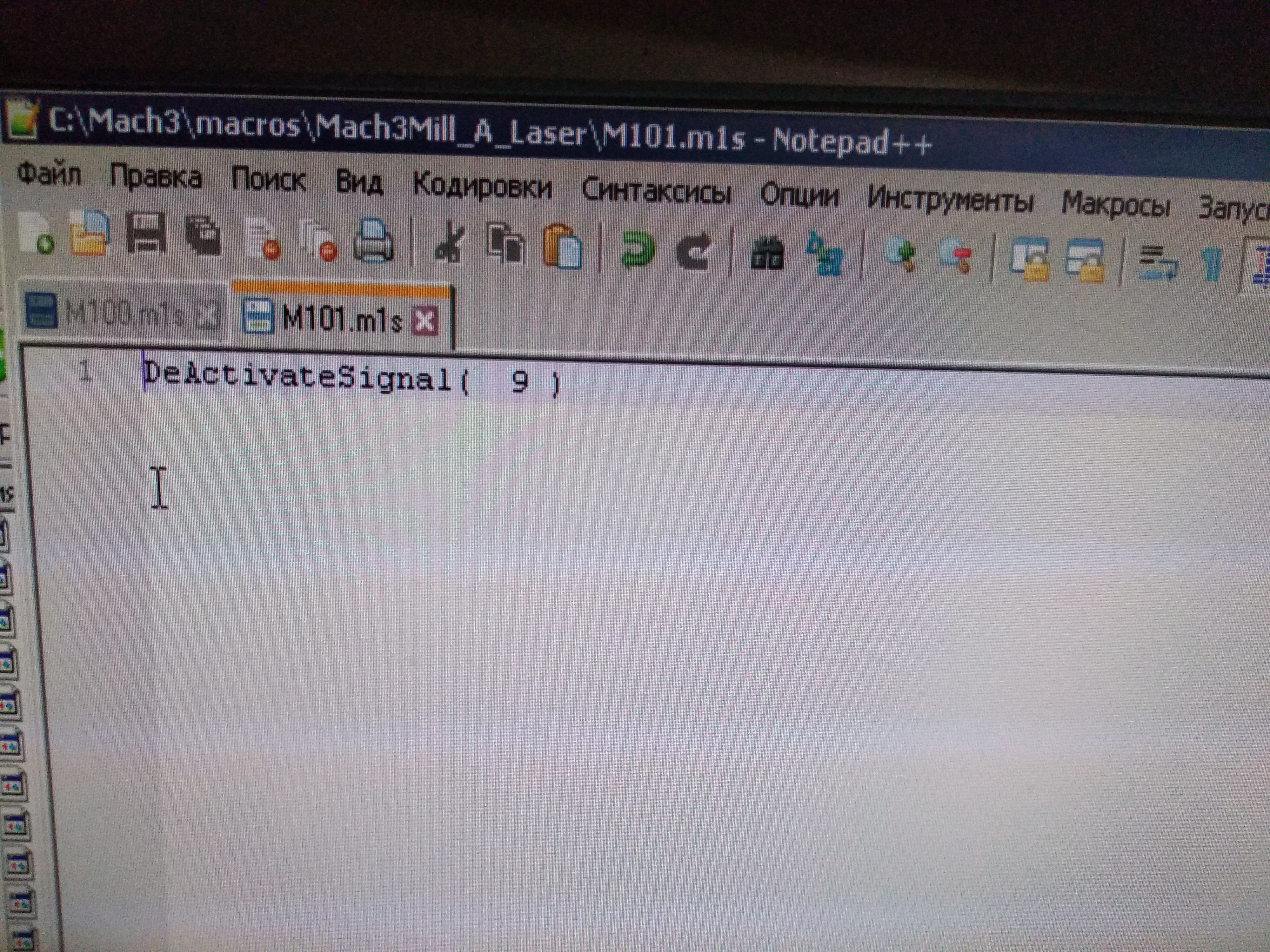

Затем создал команды в папке макросов M100 и M101 и попробовал их вводить во 2 окне программы.
IMG_20191120_220946.jpg (3386 просмотров) <a class='original' href='./download/file.php?id=172279&mode=view' target=_blank>Загрузить оригинал (2.9 МБ)</a>
IMG_20191120_220957.jpg (3386 просмотров) <a class='original' href='./download/file.php?id=172280&mode=view' target=_blank>Загрузить оригинал (3.18 МБ)</a>
Сигнала на контакте нет (не изменяется).
Если вкл/выкл флаг Active low, то сигнал на ноге инвертируется.
Когда запускаю УП гравировки, лазер не реагирует.
Уверен, что чего-то я не учёл или в чём-то ашыпся. Прошу подсказать, в чём именно.

Настроил выход как в качестве реле шпинделя и реле охлаждения в окне Ports and Pins на вкладке Spindle Setup/
Выход теперь управляется командами М3, М4, М5 и М7, М8, М9.
Но не получается управлять выходом другими скриптами, текст которых привел в прошлом сообщении.
Подскажите, пожалуйста, что я делаю не так.

Там ошибка синтаксическая, вроде, не хватает output. Что происходит когда скрипт запускается? Ошибка внизу появляется в маче?

Просто ничего не происходит - мультиметр не показывает изменения напряжения.
Ошибок в mach не возникает.
Как правильно должно быть написано? в скобках должно стоять "(Output2)"? или номер пина порта - у меня - "9"?

sasaa писал(а):"(Output2)"
Да.
Но это не пин 2. output2 нужно пин назначить в ports and pins. Итак понятно.

Ещё надо посмотреть чтобы на этот пин ничего больше нигде не назначено было.

Ну, так, ось А на 9 пин и назначена.
Да.
Спасибо!
Получилось.
Я почему-то решил, что в скрипте необходимо указывать тупо номер пина порта, на котором надо получить сигнал. Было указано "9", я так и оставлял.
Еще одно - макрос с именем M100 не работает. Переименовал в M101 (и далее по порядку) - сигнал стал меняться. Сделал это, потому что вспомнил, что что-то подобное было у другого участника форума.
