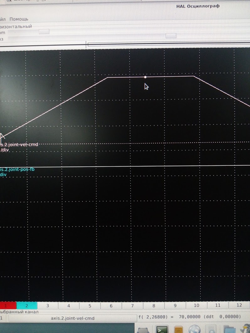

Выделю в отдельную тему, так как проблема видимо не железная, а больше софтовая.
Энкодер менял, порт на карте энкодера менял. Z метки осциллографом смотрел (и Z+, и Z-, и даже +/-A и даже +/-В) - все есть.
Собираю токарный станок на базе плат PinCET. Поставил энкодер на шпиндель (точнее подключил, с завода он там был).
Прописал в конфиге, почитал что к чему как. Накидал простейшую прогу из одной строки для нарезки резьбы.
НО! Всегда получаю шаг 10мм, не зависимо ни от чего.
Никакие параметры на шаг не влияют. Пробовал и в коде (G76 P) менять, и всевозможные подачи, и даже экнодер шпинделя в конфиге (scale) никакого изменения не дает. Любая скорость шпинделя всегда соответствует шагу, то есть при увеличении оборотов всегда попадает правильно, но с шагом в 10мм ( Ну заход резьбы всегда в разном месте. То есть в резьбу из прошлого цикла не попадает, но внутри одной программы попадает правильно.
Пару раз случалось, что при первом проходе станок делал правильный шаг, но после отхода и возврата в начальную точку - снова шаг 10мм.
Сегодня ковырялся еще раз, мне предложили провести тест с ручным вращением шпинделя. Прописал в конфиге at-speed и spindle-on через GUI кнопки. Дохожу пошагово до начала резьбы, жму обе кнопки, шпиндель тормозится, дальше я в халскопе смотрю на motion.spindle-index-enable и etcomb.1.feedback.encoder_en2 - оба активны (вообще они связаны в один сигнал). Начинаю крутить шпиндель, индексы гаснут и резец поехал с нужным шагом согласно повороту шпинделя.
Как только дошел до конца резьбы, происходит отход на ускоренной, перемещение в начало резьбы. Индексы не загораются, а резец поехал на ускоренной делать резьбу, потом опять отход, возврат, еще цикл и тп.. При этом шпиндель уже не вращаю. Если запустить программу еще раз, то УЖЕ и первый проход будет на ускоренной.
Если в MDI делать G33 (G31 у меня не понимает), такая же ерунда. Но если вдруг index включится, то последующие повторные запуски команды G33 через MDI работают корректно. А вот если запустить mdi G76 - первый проход, и все опять на ускоренной пока что-то где-то не восстановится - может через пять минут, может до выключения компа.
Собственно вопрос:
почему не выставляется index-enable?
Я что-то пропустил? Jitter может влиять на это?

А spindle-vel-fb какая величина в этот момент?
ex71
Сообщения: 743
Репутация: 109
Re: G76 проблема с index-enable
Сообщение ex71 »
Если не ошибаюсь, по памяти, то revs это обороты, просто счетчик который никогда не сбрасывается даже после перезапуска программы - что я непонимаю, как так то? И где они хранятся что их нет в файле переменных.
а vel-fb скорость вращения об/сек. То есть =10, если M3S600.
Но утром проверю, если не так - отпишусь. Соответствие оборотов я проверял, шпиндель руками крутил и по халскопу сверял что оборот шпинделя равен обороту в хале.
С эти ВРОДЕ проблем нет, но я готов рассмотреть любые предложения, и все перепроверить еще 10 раз.

vel-fb это обороты/сек
revs - количество оборотов с тех пор как был сброшен index-enable. В плюс считает при вращение НА резец (то есть прямое для токарника), в минус в обратном.
То есть при включении у меня revs был = 0, я еще раз проверил соответствие оборота шпинделя этому значению. 1:1
Запустил резьбу с ручным вращением, при старте g76 index-enable = 0, revs = 0, vel-fb=0, sindle-at-speed =0.
Вращаю шпиндель - не едет. Ставлю spindle-at-speed = 1, сразу загорелся index-enable, при вращении шпинделя считает revs и vel-fb некое маленькое значение типа 0.25.
Дошел до какого-то положения шпинделя (нуль на энкодере видимо). Погас index-enable, revs=0, суппорт поехал по резьбе согласно вращению шпинделя.
Дошел до конца резьбы, уехал в на второй цикл, при этом index-enable=0 со всеми соответствующими остальными параметрами. На ускоренной поехал вдоль резьбы, потом сразу на след заход и так пока не сделал все проходы. Остановить его можно ЕСЛИ поставить spiindle-at-speed = 0. Если опять at-speed = 1, то продолжает едет на ускоренной. Index больше не загорается.

Может цикл прерывается?.. Я так издеваться не пробовал. Наверно надо в https://forum.linuxcnc.org/ писать или в исходниках копаться...

IMAG0405.jpg (3685 просмотров) <a class='original' href='./download/file.php?id=171913&mode=view' target=_blank>Загрузить оригинал (145.21 КБ)</a>
нет, реально 4200мм/мин по Z. Но места для разгона нету ) Вообще там в мм/сек должно стоять, 70 то бишь. Надо поправить.
PID всего 6 раз настраивал. Поэтому:
FF0 = 5e-05, что означает число, то есть не ноль. Поэтому там именно это значение ) Если прописать ноль, то станок не будет точить детали "сотка в сотку".
