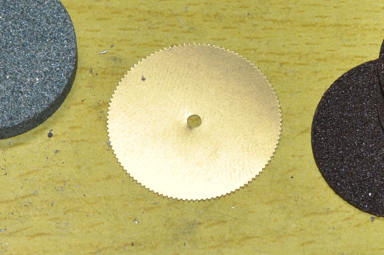

  • Набор отрезных дисков диаметром 22,5 мм
  • 2 зачистных диска
  • Набор шлифовальных цилиндров

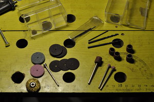

В стандартный набор входит:
00052.jpg (16270 просмотров) <a class='original' href='./download/file.php?id=177&mode=view' target=_blank>Загрузить оригинал (263.28 КБ)</a>

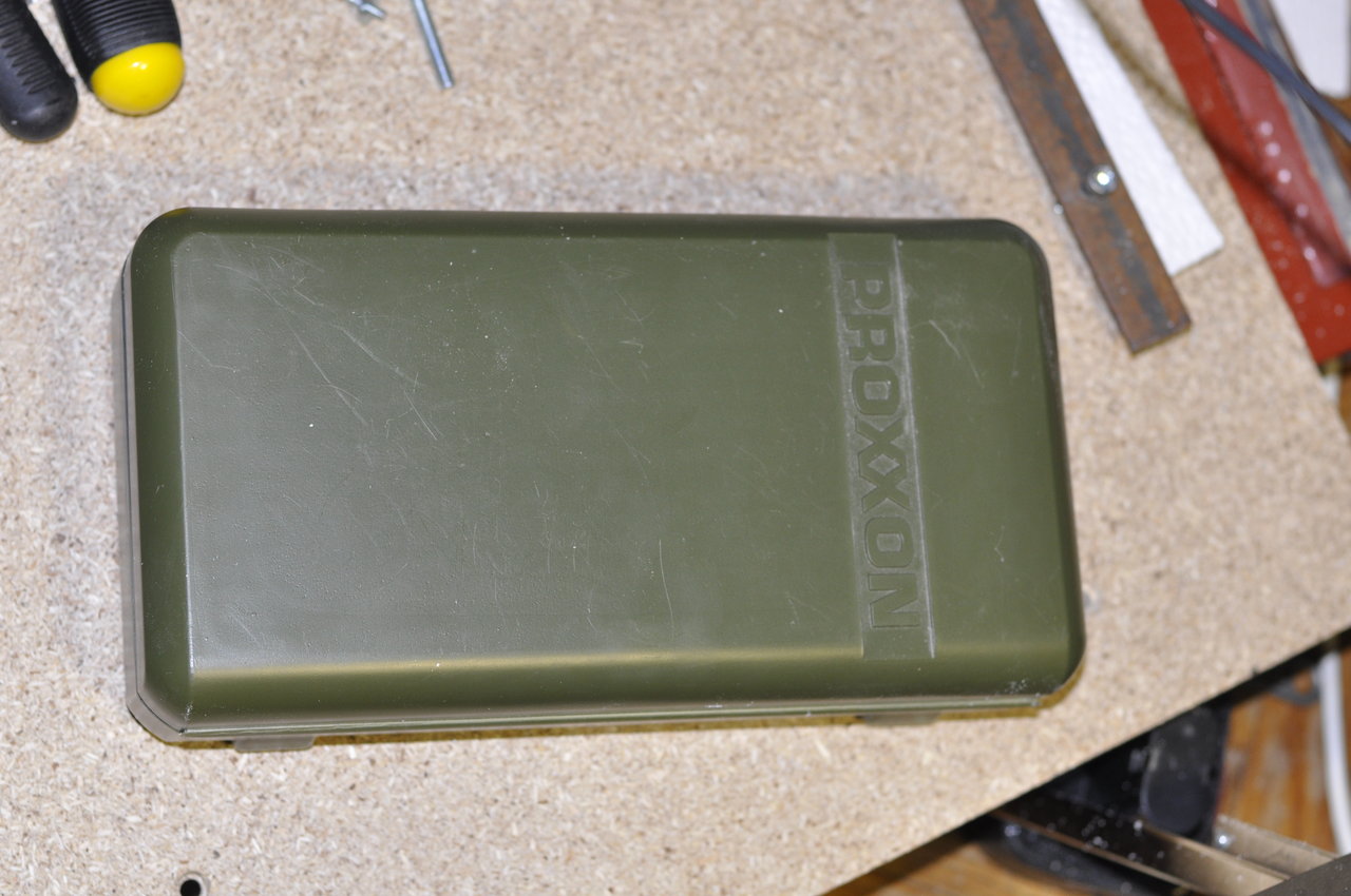

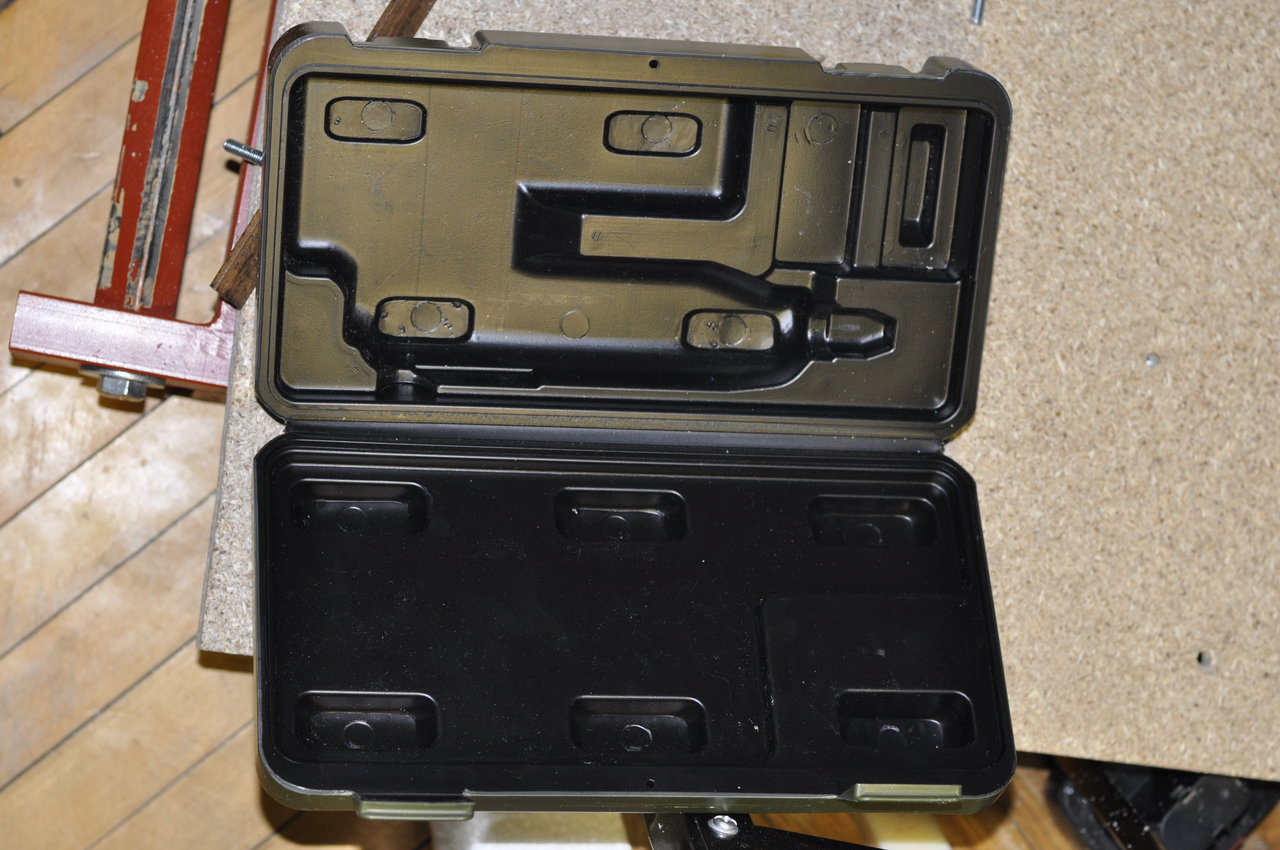

Все это находится в пластиковом кейсе:
00046.jpg (16270 просмотров) <a class='original' href='./download/file.php?id=179&mode=view' target=_blank>Загрузить оригинал (219.88 КБ)</a>
00048.jpg (16270 просмотров) <a class='original' href='./download/file.php?id=180&mode=view' target=_blank>Загрузить оригинал (255.06 КБ)</a>

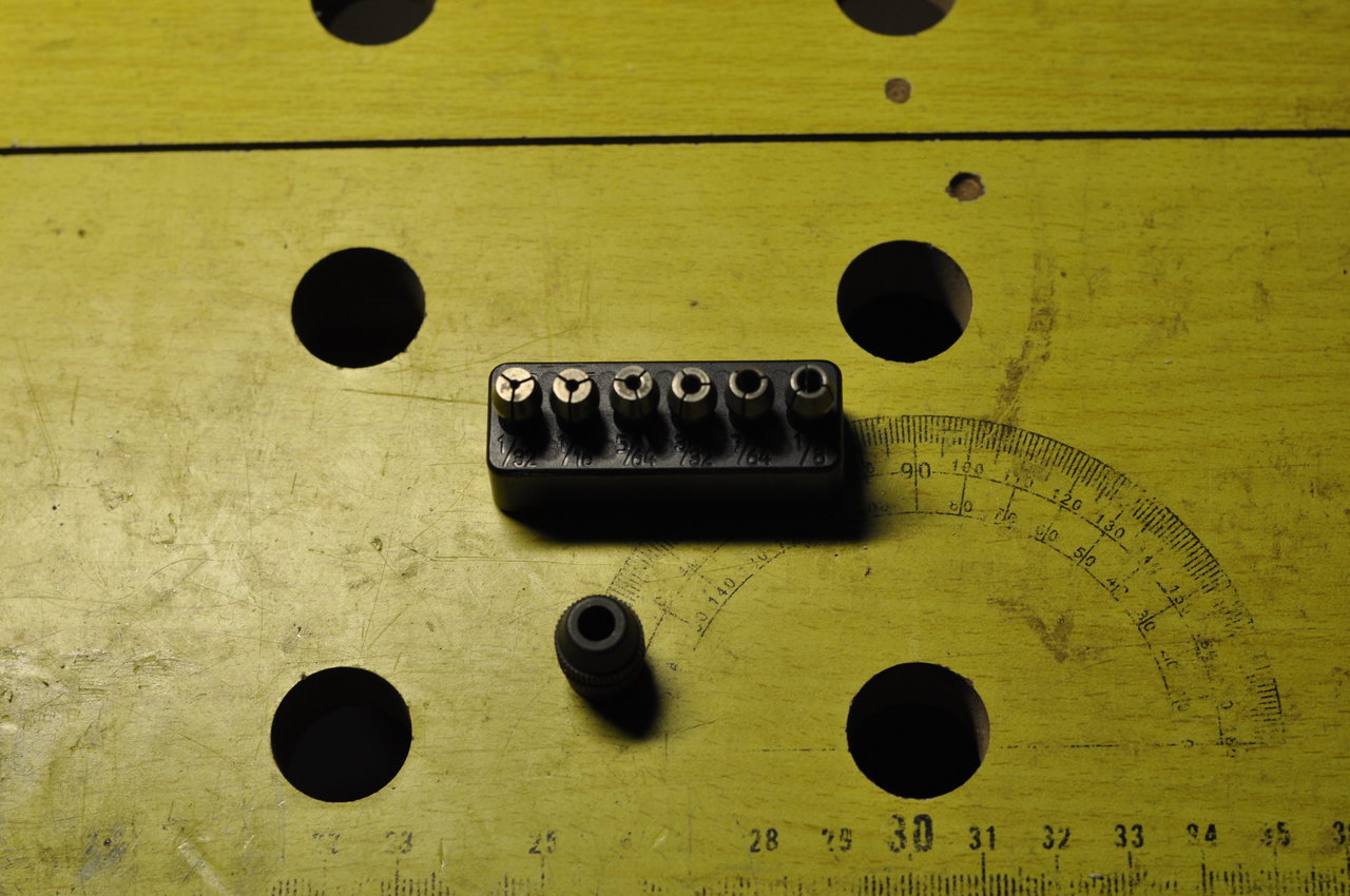

Набор цанговых зажимов. В комплект не входит, но может понадобится, если вы собираетесь что-либо фрезеровать. Из зажимного патрона фрезу 3.2 мм у меня вытаскивало очень быстро, как бы сильно я ее не зажимал.
По размерам, на сколько я помню присутствуют цанги 1, 1.5, 2, 2.5, 3 и 3.2 мм.
00054.jpg (16270 просмотров) <a class='original' href='./download/file.php?id=182&mode=view' target=_blank>Загрузить оригинал (253.17 КБ)</a>

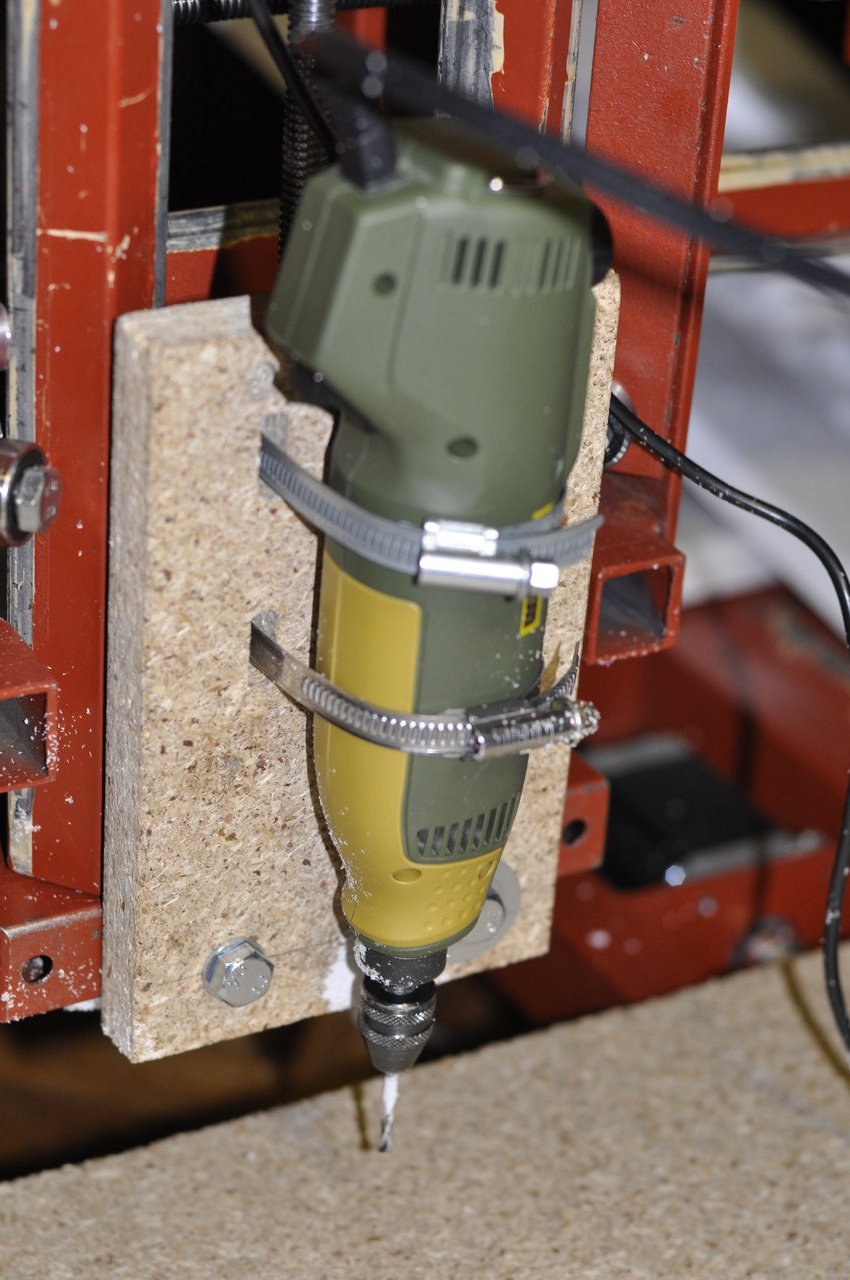

а теперь немного дегтя - я убил этот аппарат месяца за 3-и. :dirll: :monkey:
Как? - Снимал им 3х-перьевой фрезой на своем станке (при сильных нагрузках - люфт где-то в миллиметр!!!) по 5 миллиметров дерева, а в некоторых местах до 8 миллиметров. В результате не выдержал внутренний подшипник или редуктор(не знаю точно т.к. внутрь кожуха не добрался - так и валяется в кладовке) - начал тарахтеть, издавать жуткие звуки и сильно болтаться(если рукой болтать). Вытащить из кожуха двигатель и посмотреть что же там сломалось - мне не удалось т.к. не удалось с вала двигателя снять шестерню - она похоже садилась гарячей на вал.
По сути - я дал слишком большую нагрузку на слишком большой скорости и (возможно) тупой фрезой.
Хотя я снимал с шагом 0,2мм из-за люфта, плотности дерева, высоты в 5мм и тупой фрезы - гравер нЕ снимал эти самые 0,2 мм, а "накапливал". За 4 прохода накапливалось 0,8мм толщина слоя, люфт заканчивался и фреза врезалась "внутрь" дерева со всеми вытекающими...
В результате на заготовке остаются тонкие вертикальные полоски не срезанного материала, которого не должно быть.
как-нибудь выложу фотки... :think:
Прошлый аппарат РИТМ-150 я так же сломал. :roll:
Внимание: сдать по гарантии - не выгодно!!! В гарантийке есть интересный пункт - если ты убиваешь Proxxon из-за неверного использования или чрезмерных нагрузок - то замена(сама работа) по гарантии, а запчасти - покупаешь за свои. В гарантийке мне сказали что придется заменить и двигатель и подшипник - что в сумме тянуло на 2/3 нового такого же аппарата!
Я купил чисто новый движек за 230грн - поставил и продолжаю пользоваться и уже так не нагружаю - снимаю не больше 3мм за раз.
Говорят есть таблица в которой расписаны максимальные высоты которые можно снимать за раз на различных скоростях при разных материалах и фрезах... Подскажите кто видел? :?:

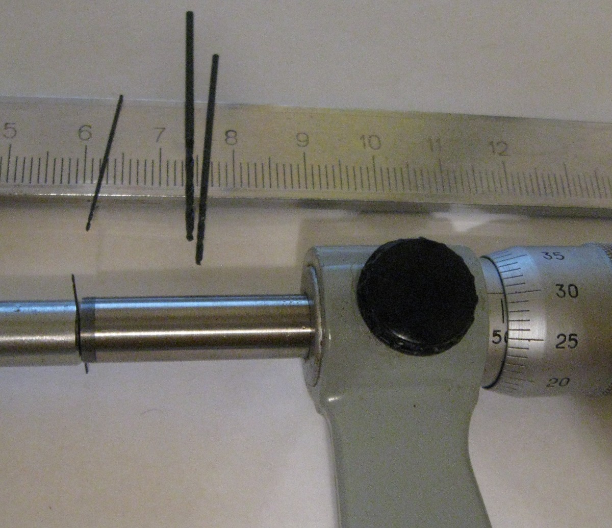

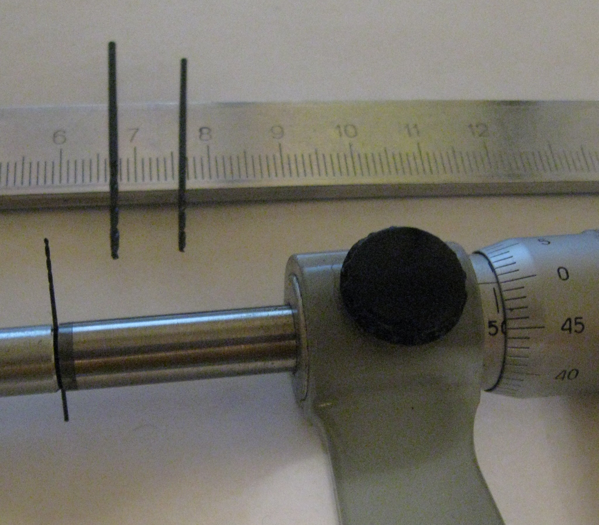

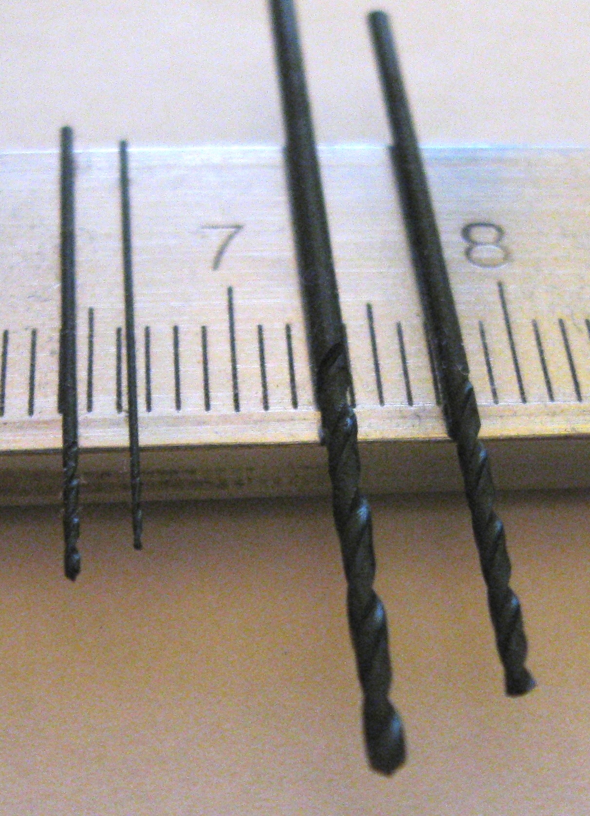

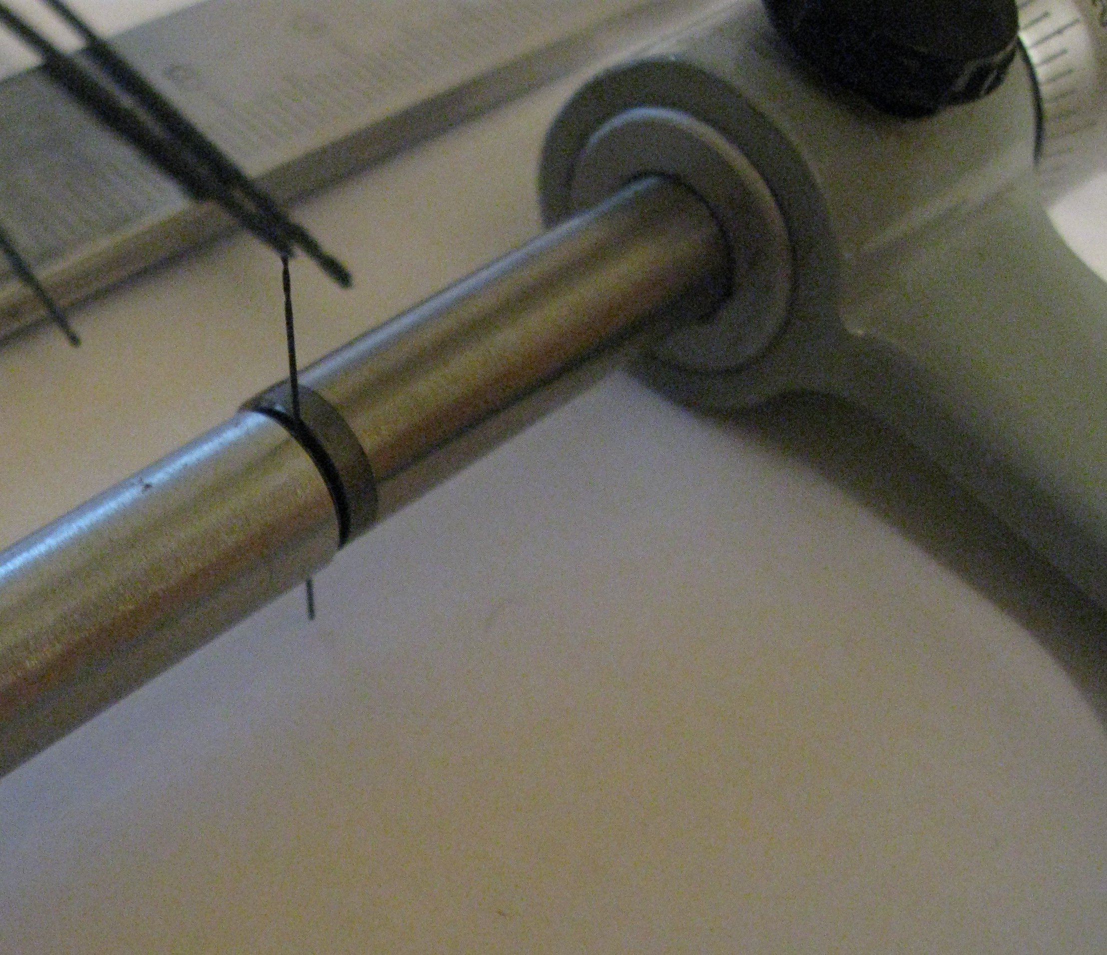

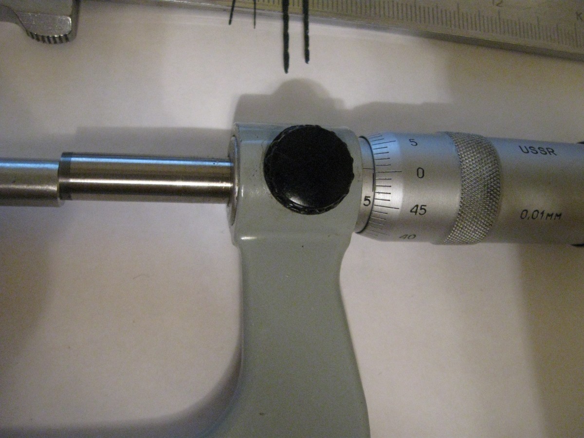

UAVpilot писал(а):Тоньше 0.1 мм?
приврал конечно... :roll:
не 0.1мм, а 0.3мм...
советский микрометр с точностью 0.01мм (14114 просмотров) <a class='original' href='./download/file.php?id=9847&mode=view' target=_blank>Загрузить оригинал (252.58 КБ)</a>
как мы видем в нуле он уже не показывает 0, а показывает 0.05мм... толи он старенький, толи я пользоваться им не умею
самые мелкие сверла Proxxon из комплекта: левое 0.5мм, за ним 0.3мм, остальные не мерял... (14114 просмотров) <a class='original' href='./download/file.php?id=9846&mode=view' target=_blank>Загрузить оригинал (980.77 КБ)</a>
сверло диаметром 0.3мм из комплекта Proxxon (14114 просмотров) <a class='original' href='./download/file.php?id=9849&mode=view' target=_blank>Загрузить оригинал (362.35 КБ)</a>
сверло диаметром 0.3мм из комплекта Proxxon (14114 просмотров) <a class='original' href='./download/file.php?id=9850&mode=view' target=_blank>Загрузить оригинал (1.18 МБ)</a>
сверло диаметром 0.5мм из комплекта Proxxon (14114 просмотров) <a class='original' href='./download/file.php?id=9851&mode=view' target=_blank>Загрузить оригинал (977.68 КБ)</a>
Re: Proxxon FBS 240/Е
То-то я удивился - такие сверла замучаешься искать и их стоимость (нормальных) не позволяет их "вкладывать в комплект". А 0.3 и толще везде полно.
По идее микрометр можно настроить
Недавно настраивал нутромер, но наверняка регулировка схожая
