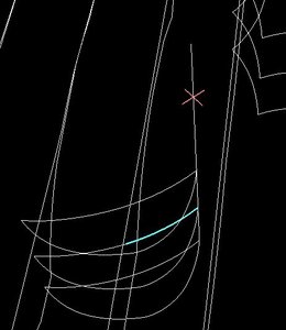

В LinuxCNC - в траектории инструмента непонятный красный крестик - кто знает что это?
непонятный красный крестик (1520 просмотров) <a class='original' href='./download/file.php?id=11197&mode=view' target=_blank>Загрузить оригинал (29.98 КБ)</a>
Появился после того как я совместил в одном файле несколько. Он стоит как раз когда начинается 2й код, на начальном входе инструмента в заготовку...

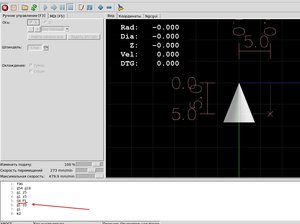

Гармонист писал(а):красный крестик - кто знает что это?
появляется в том числе при ж4 (пауза):
Выделение(010).jpg (1514 просмотров) <a class='original' href='./download/file.php?id=11198&mode=view' target=_blank>Загрузить оригинал (188 КБ)</a>
