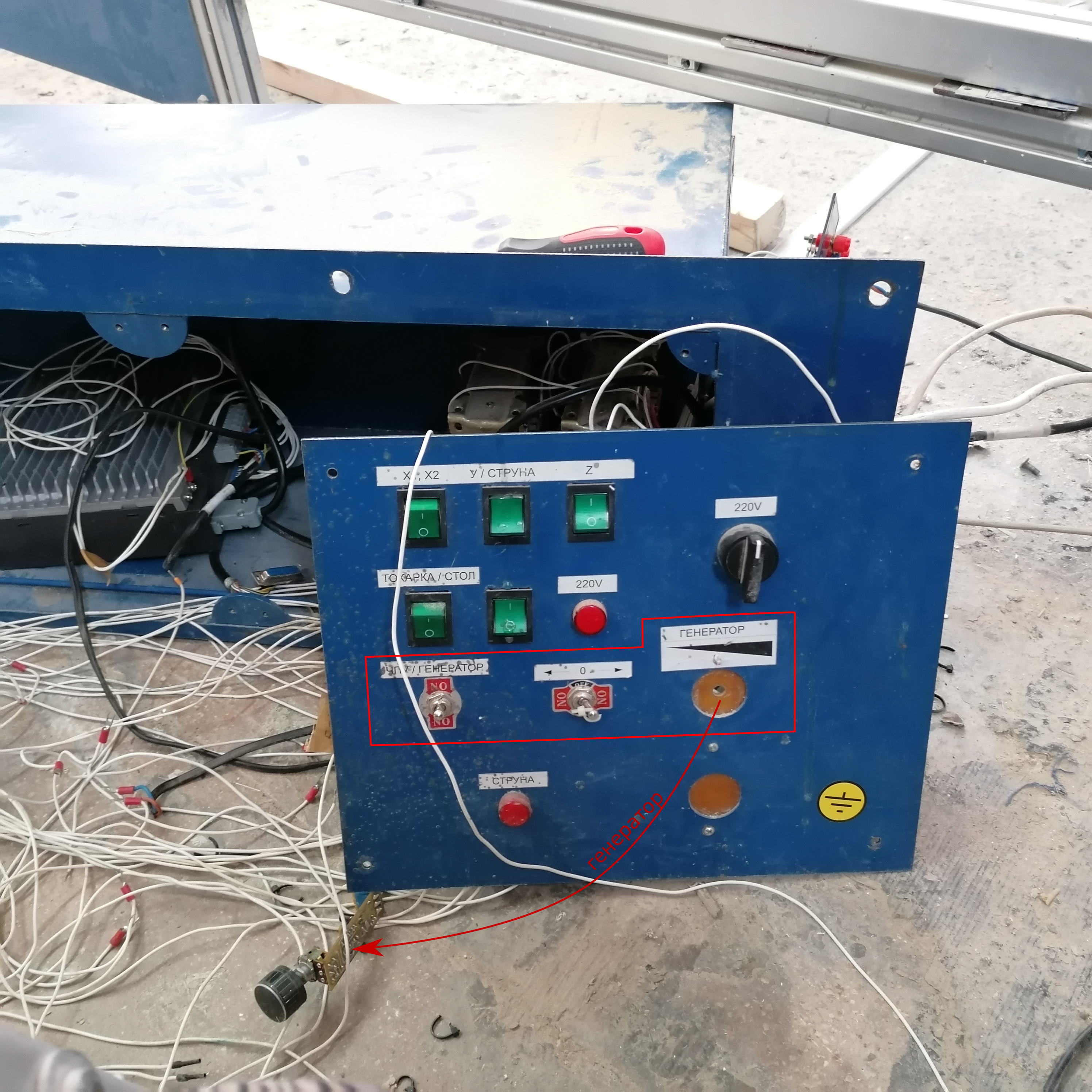

Добрый день!
Провожу модернизацию станка, который работал на Маче. Станок многофункциональный, поскольку входов-выходов в ЛПТ не хватало, то переключения движков производилось с панели (фото), а под каждый функционал был свой профиль в маче. В принципе все реализую в Кфлоп, но есть вопрос по генератору частоты при ручном режиме поворотной оси. Возможно ли как-то организовать в кфлопе данный функционал? Как я вижу, чтоб при ручном режиме выскакивало приложение типа Add, с направлением вращения и задания частоты с помощью ползунка.
Второй вопрос. Думаю сделать второй профиль для поворотной оси, для этого необходимо делать дубликат всей папки Кфлоп или возможно только exe-файл ?

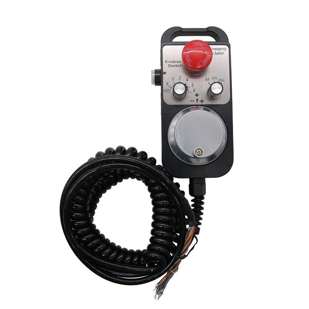

Пульт в помощь.

Пульт не поможет, я так понял ему непрерывное вращение поворотки надо, как для токарника.
Я себе ставил релюшку и коммутировал сигналы "степ" и "дир" на входе драйвера поворотки - либо от платы контроллера, либо от платы генератора с крутилкой оборотов (платку генератора брал на Али)

Да, генератор есть, я стрелкой показал, тоже буду релюху ставить на переключение источника сигналов, возникла идея уйти от внешнего генератора, но пока не нашел в кфлопе функционал, чтоб генерировало импульсы с определенной частотой до нажатия какой либо кнопки

Есть еще свободные step/dir, может через них пробовать, тогда будет готовый кфлоповский ползунок на feedrate
