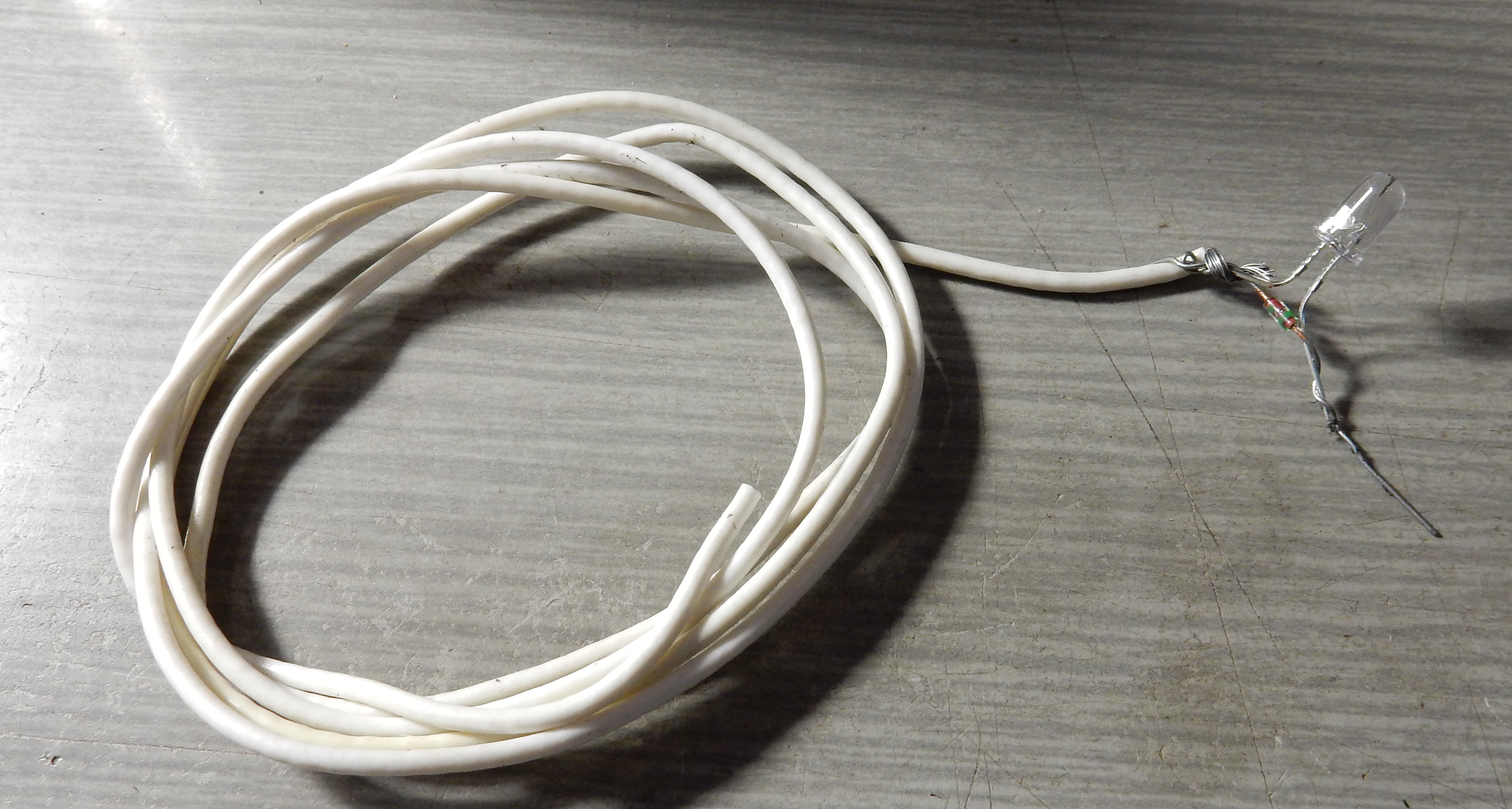

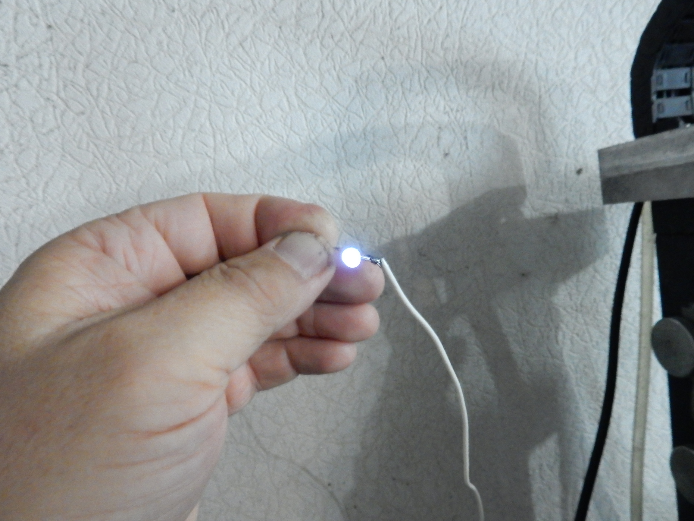

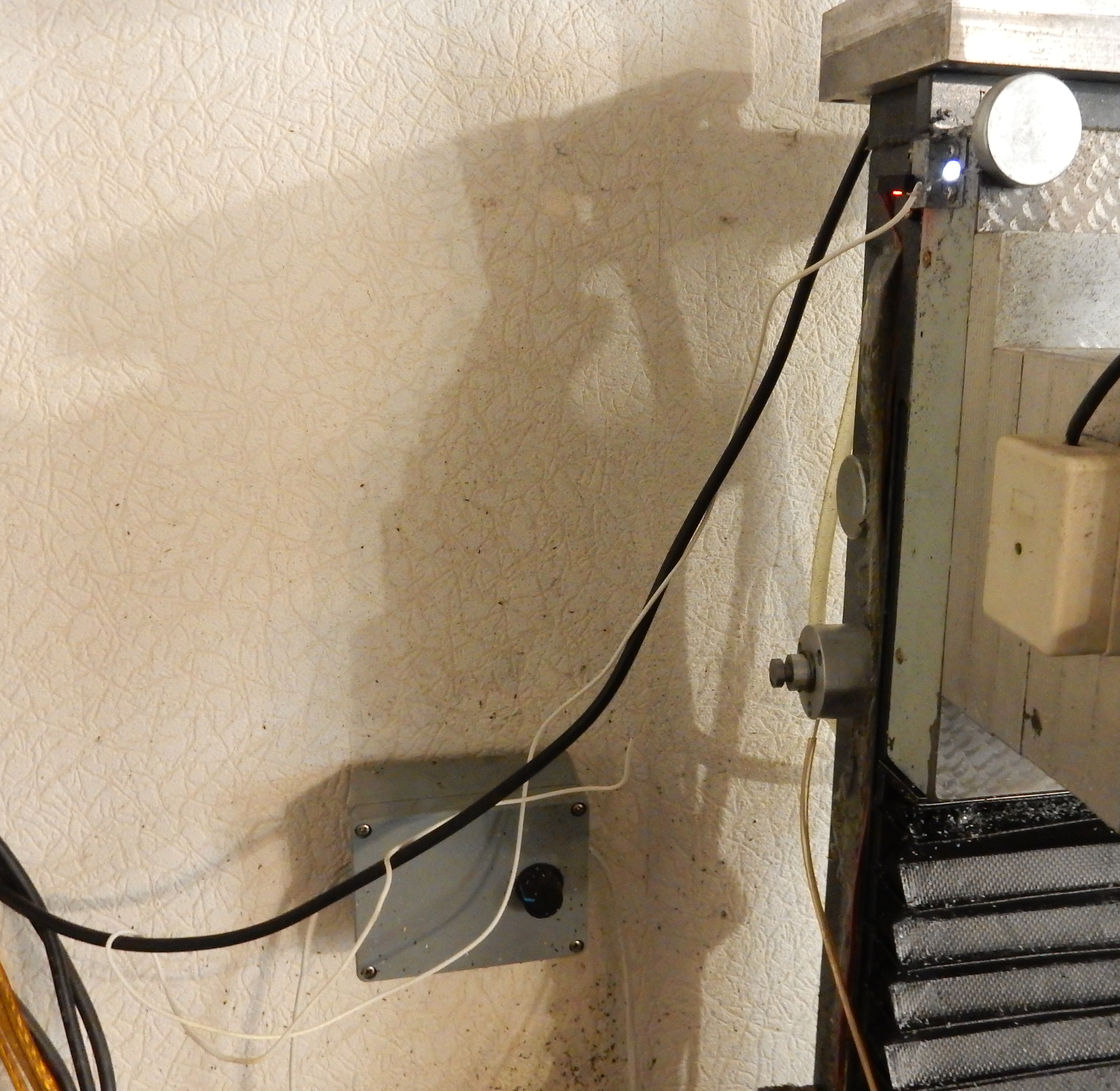

Сообщения: 9116
Re: Провода для шпинделя и шаговых двигателей
vala писал(а):Покажите на примере если не трудно, как зажечь этот несчасный диод в оптроне от наводок силового шпиндельного кабеля.
Практика, как нас учили в эпоху исторического материализма :) - критерий истины.
Собираем вот такую "схему" из светодиода, обычного диода, включенного встречно-параллельно и куска провода.
DSCN7891_cr.jpg (9318 просмотров) <a class='original' href='./download/file.php?id=171478&sid=d7ce043b2edf046cdd3184f1f80604a5&mode=view' target=_blank>Загрузить оригинал (3.33 МБ)</a>
Провод набрасываем на кабель от частотника к шпинделю, свободный конец провода висит в воздухе. Вторую ногу светодиода соединяем с корпусом станка.
Включаем шпиндель и наблюдаем:
DSCN7890_cr.jpg (9318 просмотров) <a class='original' href='./download/file.php?id=171479&sid=d7ce043b2edf046cdd3184f1f80604a5&mode=view' target=_blank>Загрузить оригинал (4.18 МБ)</a>
Даже если второй вывод светодиода просто держать в руке, свечение довольно яркое.
DSCN7894-1.JPG (9314 просмотров) <a class='original' href='./download/file.php?id=171480&sid=d7ce043b2edf046cdd3184f1f80604a5&mode=view' target=_blank>Загрузить оригинал (1.43 МБ)</a>
Нет оснований полагать, что без принятия мер защиты (экранирование, шунтирование), светодиод в оптроне тоже не загорится.
