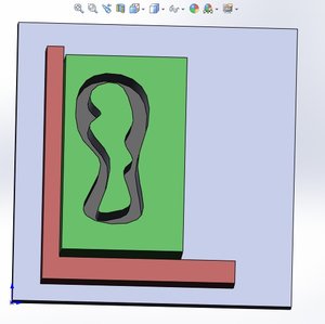

Доброго времени суток уважаемые форумчане!Я тут задался вопросом,задача в следующем:
нужно сделать приклад для ружья на трехкоординатном станке,и напрашиваются сразу два вопроса:
1)реально ли сделать приклад использую только три оси,как крепить, сложно ли?
2)когда я переверну модель надо будет такую же делать с обратки но зеркальное отображение,как это сделать?

DjVellf писал(а):когда я переверну модель надо будет такую же делать с обратки но зеркальное отображение,как это сделать?
Если не кайф делать модель обратной стороны, инвертируй сигнал dir той оси, относительно которой переворачиваешь заготовку. Только при этом точка ХОУМ тоже зеркально отразится(если не ошибаюсь) и может сместиться центр координат(смотря какая УП).

Re: Сделать приклад - реально?
Это делается обычно на поворотой оси. Например ось Х замещается на поворотную.
Либо можно сделать переворачивая деталь. Деталь вырезается в правильном прямоугольнике с перемычками. Вырезав одну сторону переворачивается и упирается в базы.

Во время обработки первой стороны, сверлите 4 отверстия за зоной обработки детали, насквозь через заготовку и жертвенный стол, скажем диаметром 3мм. После обработки первой стороны, переворачиваете заготовку и совмещая отверстия, вставляете в них штифты. Штифты должны входить в отверстие плотно.
Как то так.

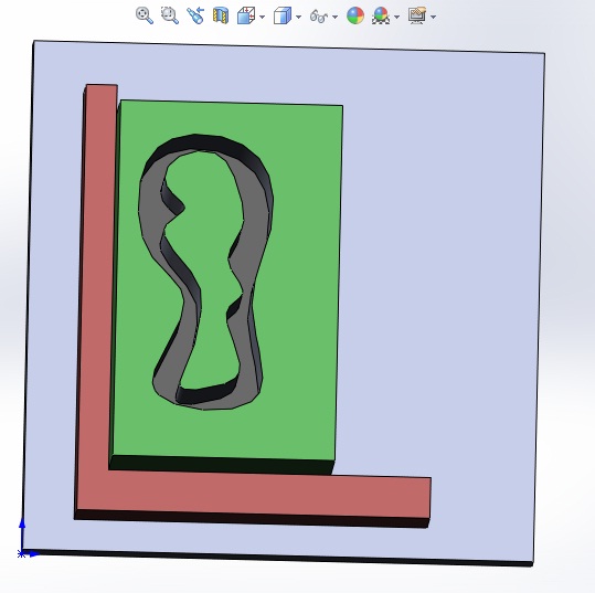

DjVellf писал(а):ну я так и думал делать,чтобы время не тратить не выставлять, ну а вообще вроде же не тяжко? и надо наверное перепонку сделать чтобы заготовка в дереве деражалсь а вот как её сделать?
1. на стол крепишь пару упоров из досок. Их фрезеруешь чтоб они были параличный ХУ. Это будут упоры(база) в углу будет ноль
2. берешь заготовку большего размера и вырезаешь одну сторону приклада. Прорезать насквозь нельзя и нельзя срезать бортики.
3. переворачиваешь заготовку и упираешь в базу и фрезеруешь вторую сторону. Чтобы приклад не выпал можно сделать не перепонки а перемычки.
красное упоры
зеленое модель

aftaev писал(а):1. на стол крепишь пару упоров из досок. Их фрезеруешь чтоб они были параличный ХУ. Это будут упоры(база) в углу будет ноль
красное упоры
зеленое модель
Спасибо большое, всё подробно разжевал))
а какие перемычки оставить?как их сделать?
а почему нельзя?сколько обрабатывать?половину детали?

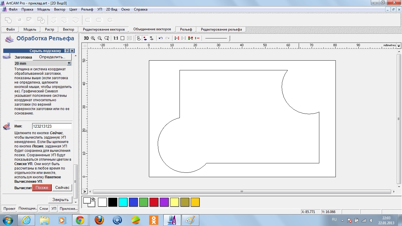

вот смотрите ситуация,вот изделие
вот 2D

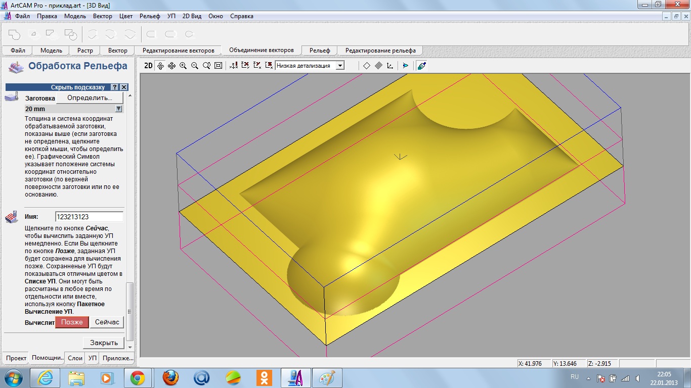

вот 3D
3D.jpg (19945 просмотров) <a class='original' href='./download/file.php?id=11061&mode=view' target=_blank>Загрузить оригинал (267.74 КБ)</a>
И как мне тут сделать перемычки чтобы изделие не провалилось с заготовки а весело на двух перемычках
DjVellf писал(а):извини,пожалуйста,а о каких бортиках вообще идет речь чтото непонял я........
красное на картинке это упоры на столе = базы. В них упираешь зеленый материал и фрезеруешь. Нужны чтобы всегда точно устанавливать заготовку.
Когда фрезой вырежешь контур (темно серый) в центре материла будет твой приклад, а вокруг него бортики. Если их срежешь то перевернув модель не сможешь ее выставить.

не получается нифига целый день мучаюсь,что делаю не так,я распишу по пунктам:
1. рисую вектора,какой нить примитивный рисунок вектора замкнул
2. через редактор форм делаю выпуклый рисунок
3. делаю 2D УП (чтобы сделать перемычки)
4. делаю перемычки
5. делаю 3D УП
6. объединяю УП
и проверяю по визуализации имитации уп,и нема перемычек просто рисунок и всё,что я не так делаю,распишите плиз по пунктам а то голову сломал уже
