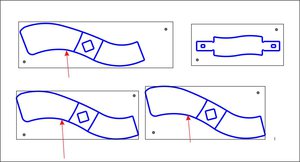

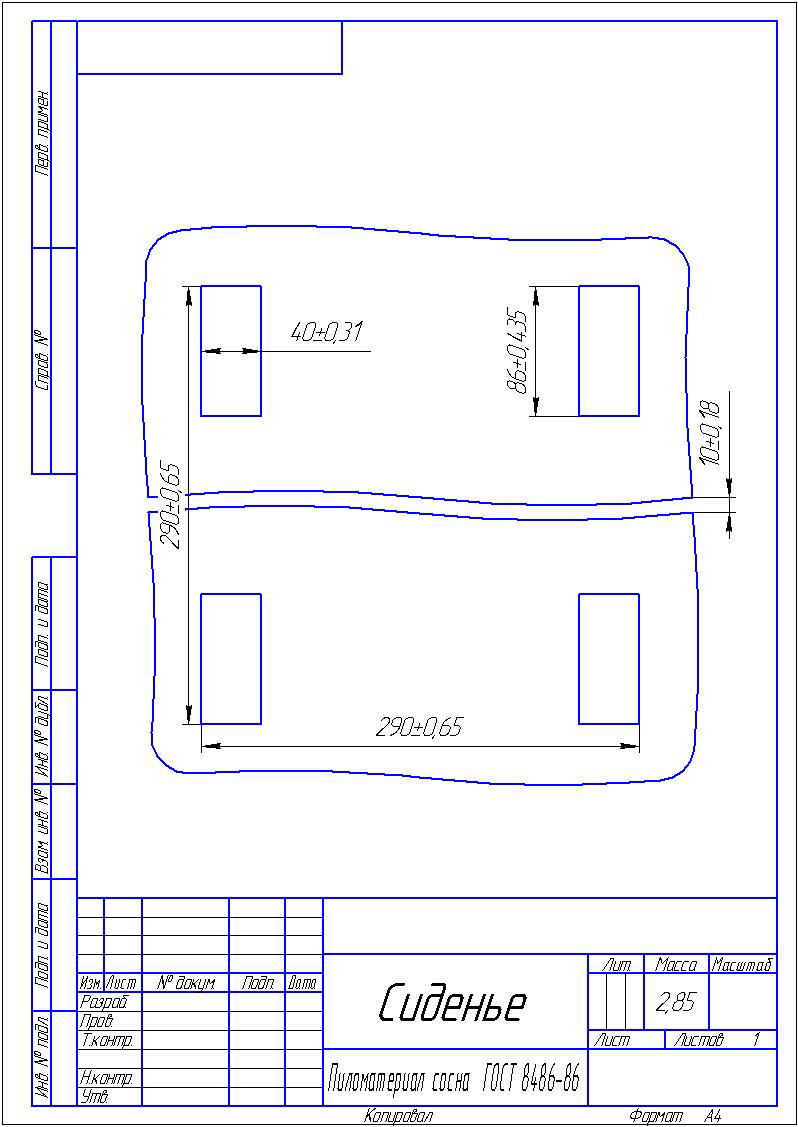

Добрый день.
Предстоит изготавливать подобные изделия. Но проблема в том, что фреза тормозит во всех точках, где одна дуга переходит в другую. Можно ли как-то указать в настройках чтобы торможение происходило, допустим, на прямом и острых углах. Аналог CV dist tolerance в Mach3.

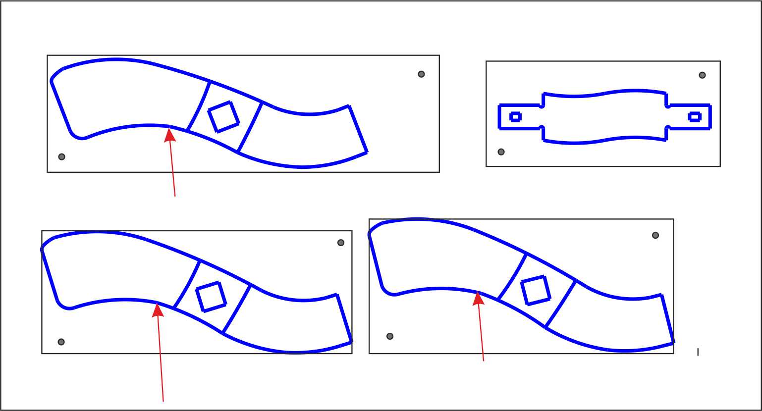

В общем, сегодня вечером я выпиливал детали на приложенном рисунке (Больше так делать не надо). На рабочем пространстве размещал в Corel Draw (мне так привычнее), траектории делал в ArtCam. После создания файла с управляющей программой добавил в начало строку "G64 P1". Бегать стало заметно шустрее. Кроме углов притормаживать стало только в одном месте (указано красной стрелкой). За точность углов сейчас с ходу не скажу - резал сосну 40 мм тупой фрезой. Но, в любом случае, даже если углы теперь закругляются на миллиметр, это не важно, поскольку дерево все равно будет состариваться.
Табурет по листам.jpg (2547 просмотров) <a class='original' href='./download/file.php?id=171120&mode=view' target=_blank>Загрузить оригинал (85.5 КБ)</a>
Хотел вставить еще файл с УП, но форум не разрешает.
Спасибо за наводку.
Re: Можно ли установить постоянную скорость?
serjmd писал(а):Кроме углов притормаживать стало только в одном месте (указано красной стрелкой).
после вдумчивого чтения документации притормажитьвать в этом месте не должно... :)
