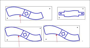

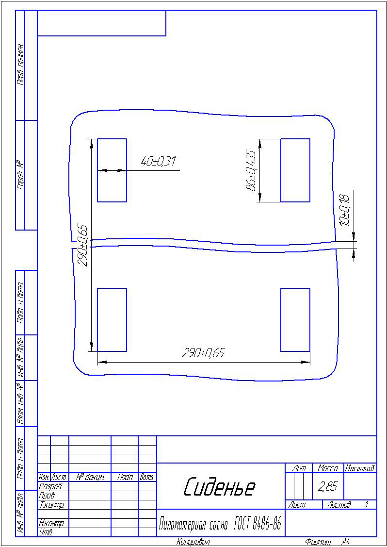

Добрый день.
Предстоит изготавливать подобные изделия. Но проблема в том, что фреза тормозит во всех точках, где одна дуга переходит в другую. Можно ли как-то указать в настройках чтобы торможение происходило, допустим, на прямом и острых углах. Аналог CV dist tolerance в Mach3.

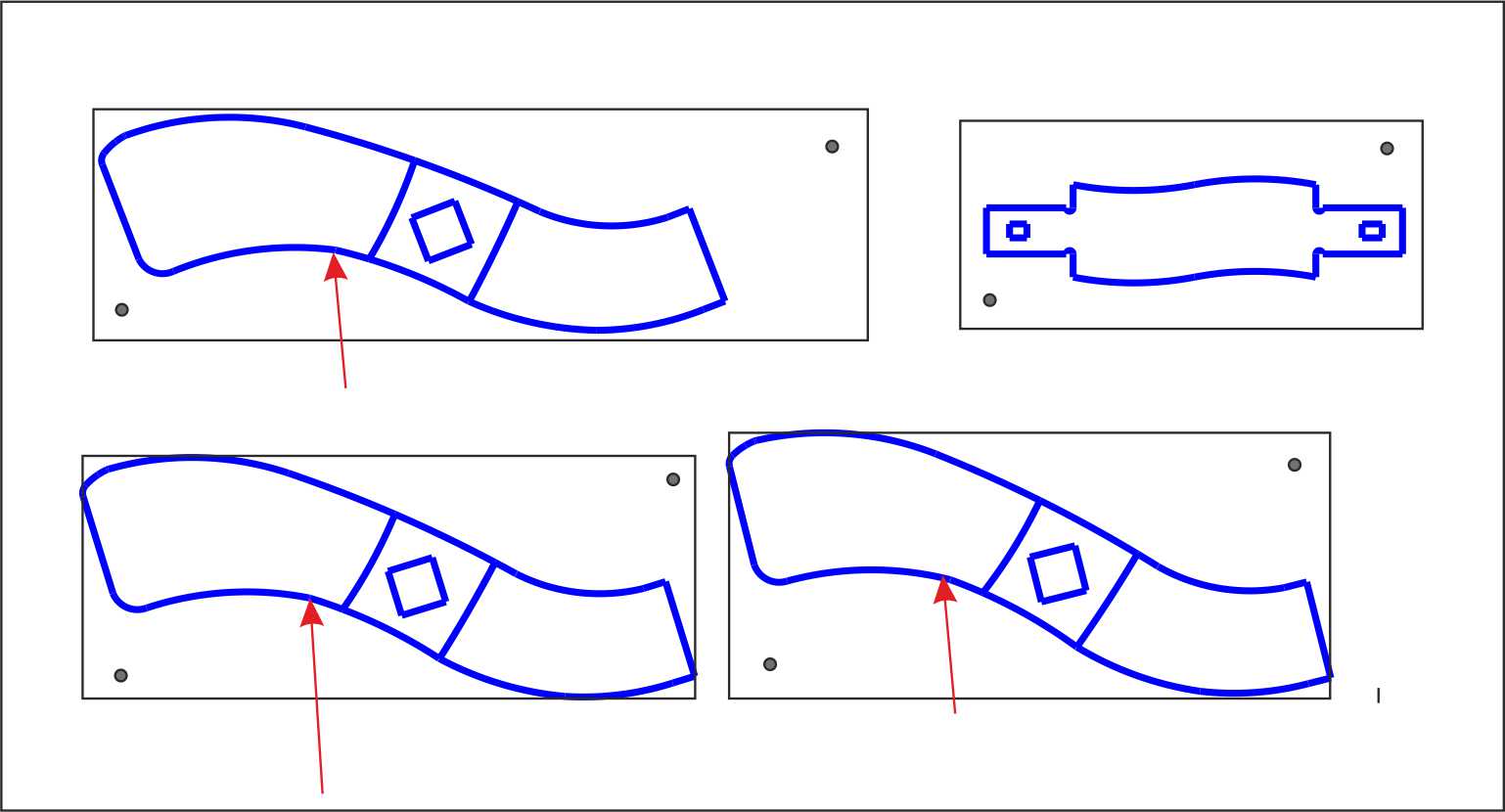

serjmd писал(а):Можно ли как-то указать в настройках чтобы торможение происходило, допустим, на прямом и острых углах.
http://linuxcnc.org/docs/2.6/html/gcode ... :G61-G61_1

То есть, если я в начале программы пропишу:
G64 P1
то у меня дуги будет проходить плавно, а углы останутся такими как на чертеже?

В общем, сегодня вечером я выпиливал детали на приложенном рисунке (Больше так делать не надо). На рабочем пространстве размещал в Corel Draw (мне так привычнее), траектории делал в ArtCam. После создания файла с управляющей программой добавил в начало строку "G64 P1". Бегать стало заметно шустрее. Кроме углов притормаживать стало только в одном месте (указано красной стрелкой). За точность углов сейчас с ходу не скажу - резал сосну 40 мм тупой фрезой. Но, в любом случае, даже если углы теперь закругляются на миллиметр, это не важно, поскольку дерево все равно будет состариваться.

serjmd писал(а):Кроме углов притормаживать стало только в одном месте (указано красной стрелкой).
после вдумчивого чтения документации притормажитьвать в этом месте не должно... :)
Re: Можно ли установить постоянную скорость?
да и без вдумчивого.... логически подумать не должно)
