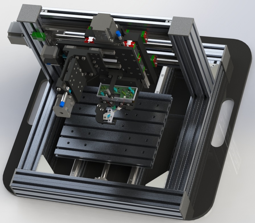

Добрый день, появилась нужда у людей сделать быструю сортировку тысяч резисторов на подложке. И как то это все автоматизировать. чтоб было просто и современно.
Сложность добавляли сроки. Как всегда хотелось еще вчера потому как ручная проверка тестером всех уже походу достала.
Пообщавшись, пришли к определенным требованиям и срокам.
В общем, сие чудо должно:
1. проверять резисторы со скоростью 1 шт в секунду.
2. должна иметь поле 160*160
3. возможность быстрой смены подложки
4. Диапазон измерений от 0,2Ом до 6МОм
5. Точность измерений не хуже 0,5%
6. Точность перемещений не хуже 0,05мм
6.Те резисторы, что окажутся меньше номинала должны подрезаться лазером
7. Те резисторы, что выше номинала должны маркироваться магнитной краской для последующей утилизации.
8. Должна быть возможность подстройки под размеры резисторов от 2*2мм до 10*10мм
и самое главное на все про все 2 месяца. :D
PS. забегая вперед скажу что станок заработал и вчера уехал к заказчикам. Тема это по сути обзор прошедшей авральной постройки, а не ее процесс.

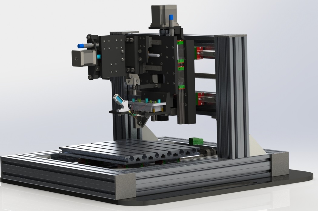

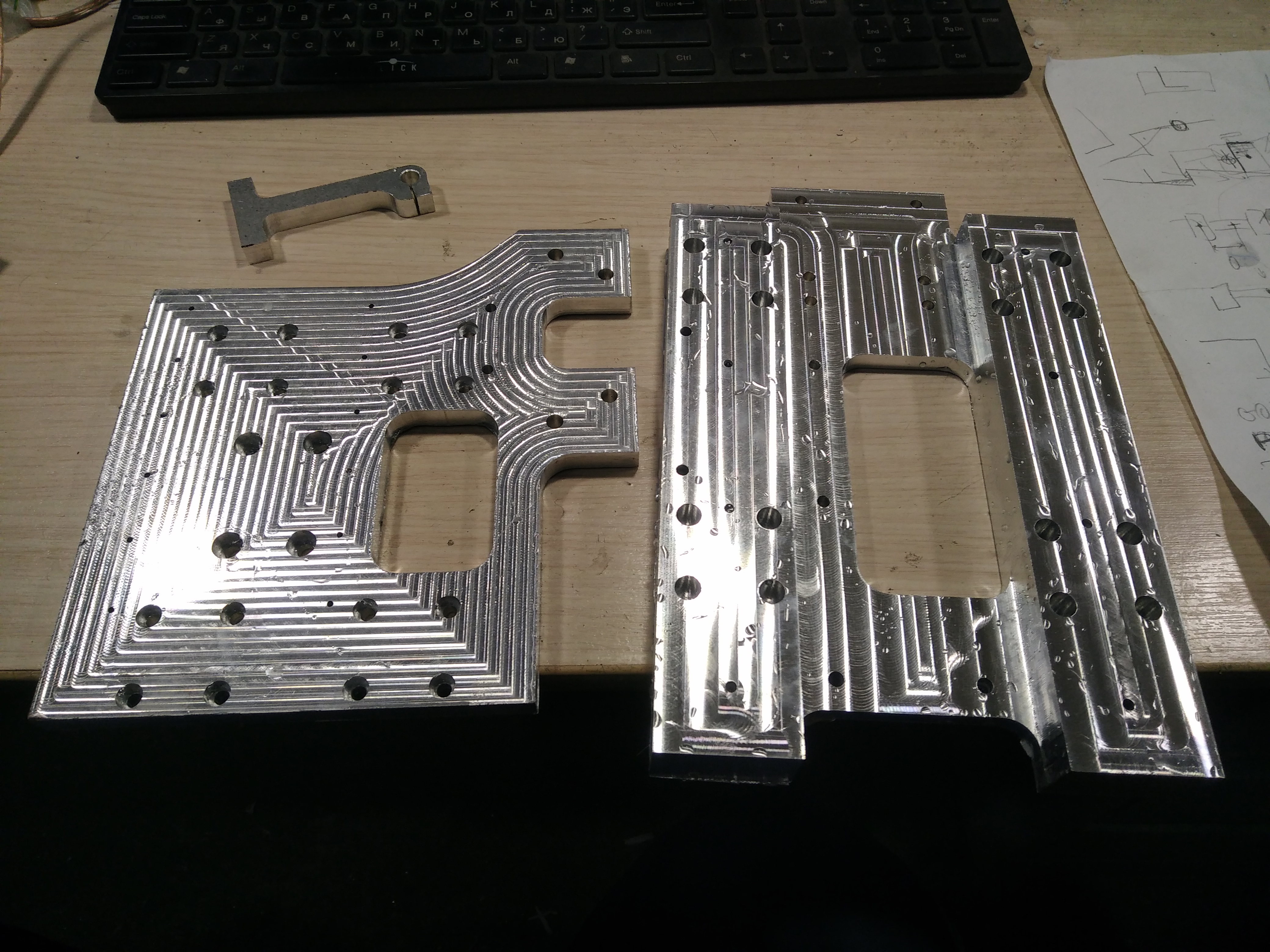

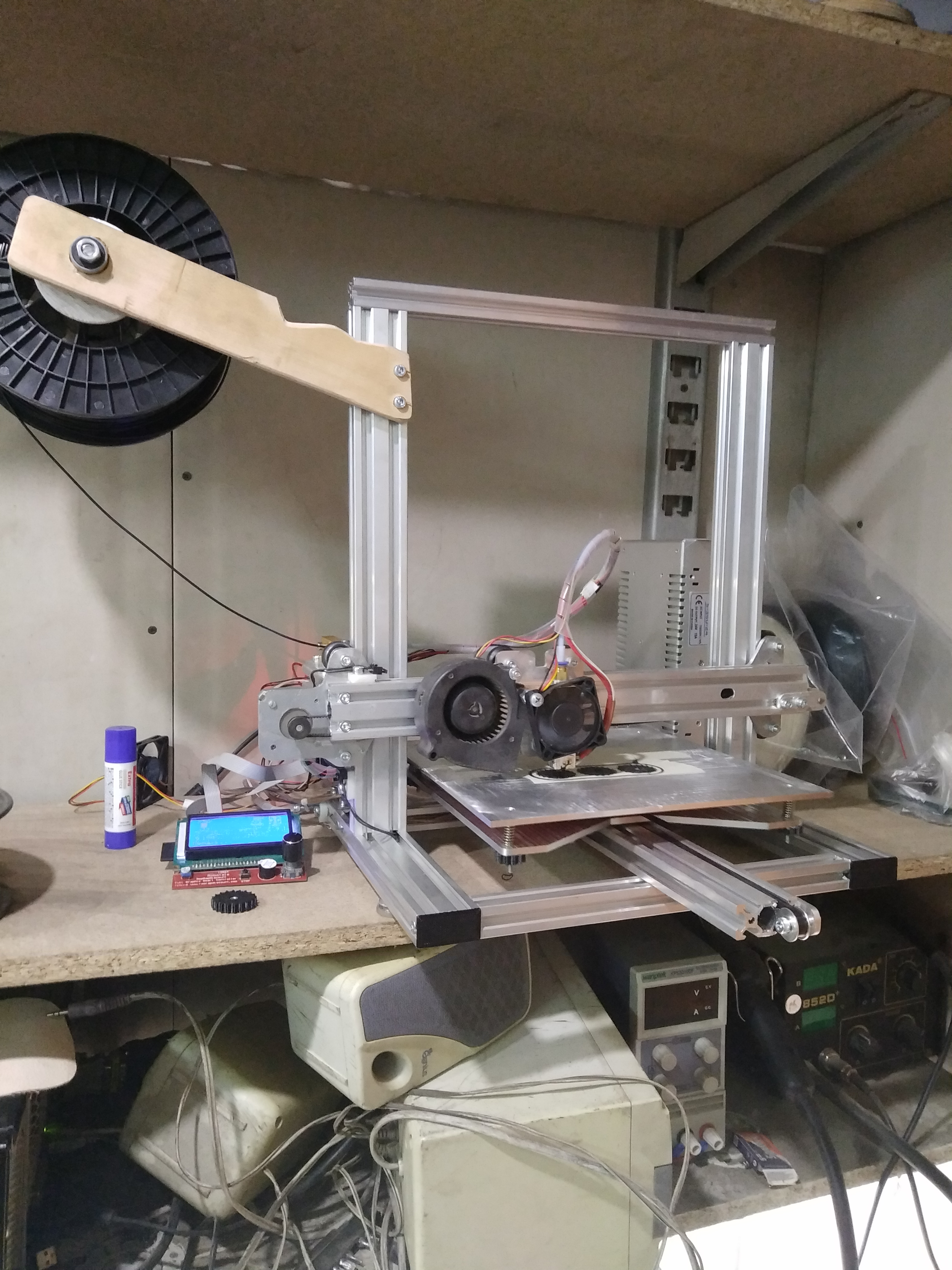

Скооперировались мы в двоем для постройки. посидев и подумав решили не мутрить и выбрать самую простую схему портального станочка. Сложность была в том, что лазер для подрезки должен перемещаться независимо от измеряющего механизма. благо перемещения лазера должны были быть в диапазоне 10*10мм. Казалось бы мало, и сначала собирались сделать по принципу нескольких инструментов и переключаться между ними. Но потом, посчитав временные затраты на эти перемещения, отказались. А значить сделаем две дополнительные оси.
Как результат, решено было использовать 5 независимых осей в качестве перемещений и системник с Linuxcnc в качестве управляющей оболочки. Заодно и программировать научусь :hehehe:
общий вид после почти недели моделирования и переделывания решили оставить таким:
1.JPG (5748 просмотров) <a class='original' href='./download/file.php?id=170655&mode=view' target=_blank>Загрузить оригинал (187.74 КБ)</a>
2.JPG (5748 просмотров) <a class='original' href='./download/file.php?id=170656&mode=view' target=_blank>Загрузить оригинал (123.66 КБ)</a>

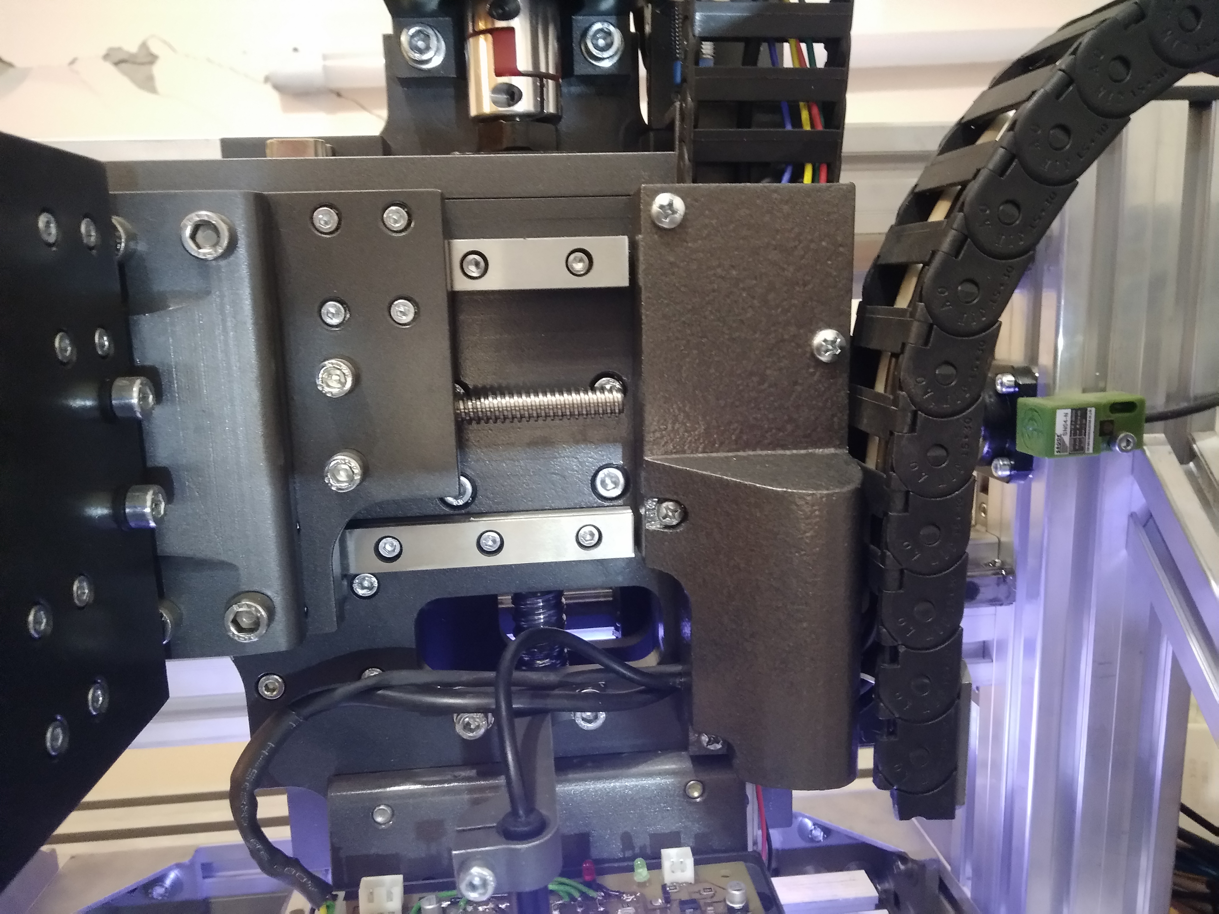

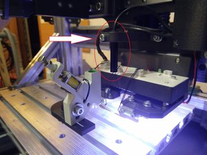

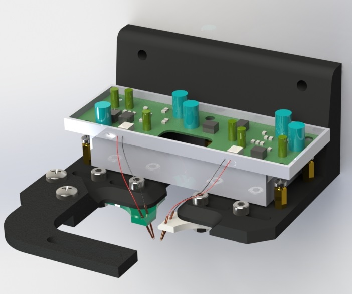

Итого получили стандартную 3 осевую схему но на оси Z висят еще 2 оси ,которые могут перемещаться в 2 плоскостях независимо.
На платформе Z будут находиться маркер для "плевков" краской и щупы для измерения по 4 проводной схеме .Также рядом будет плата с 16битным АЦП и контроллером мега328 для управления им и передачи данный по RS232 в комп.
Больше недели тестировали разные варианты управления и по i2c и дискретными выводами но рациональнее и проще оказалась такая схема, при которой контроллер просто выполняет функцию конвертора i2c и COM порта. Такая связка оказалась не подвержена помехам. В отличии от той же I2c, где длина провода в 1.5 метра вешала контроллер нафиг, при включении на соседнем станке шпинделя с вероятностью 99%.
3.JPG (5745 просмотров) <a class='original' href='./download/file.php?id=170658&mode=view' target=_blank>Загрузить оригинал (63.33 КБ)</a>

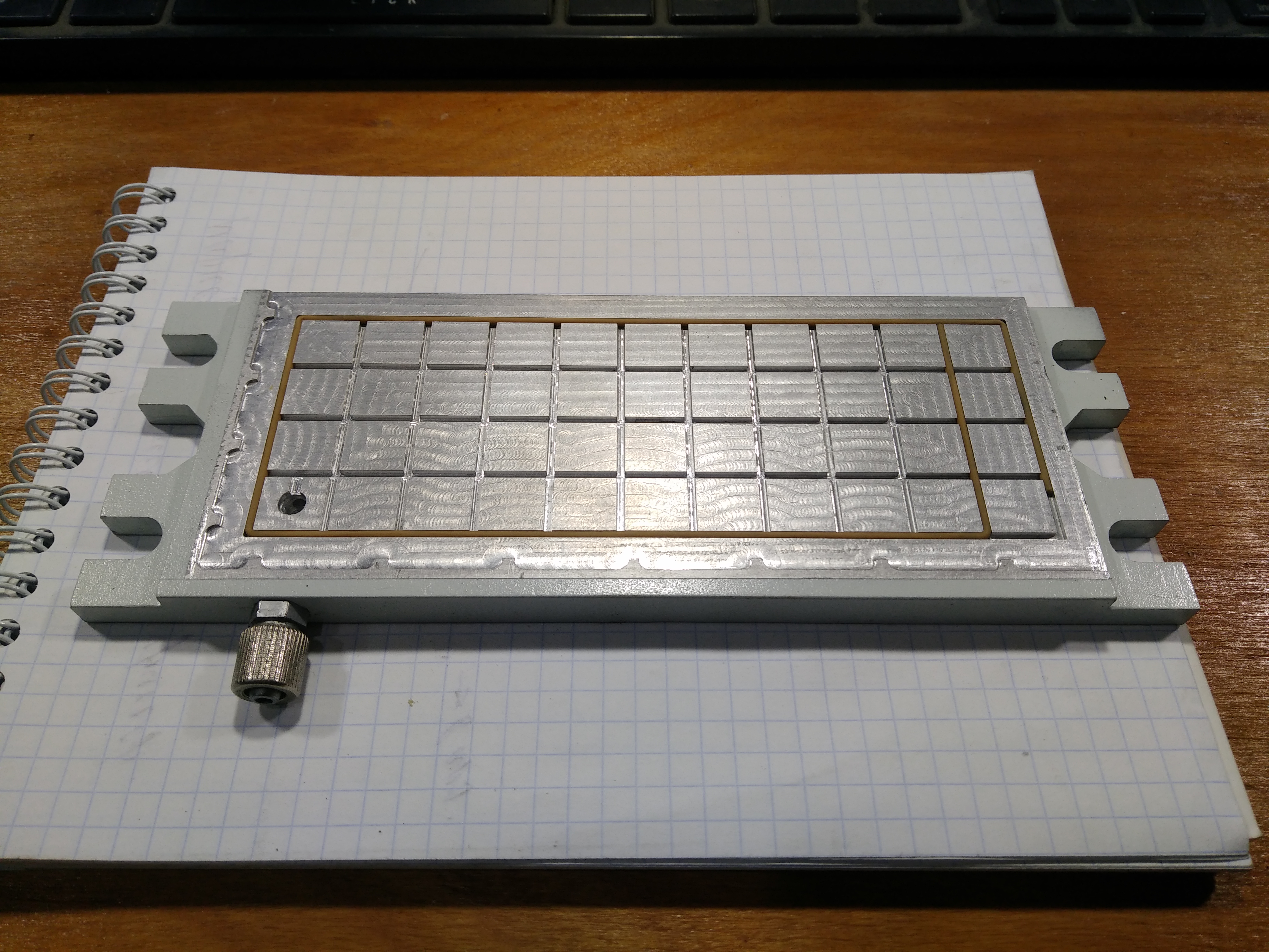

А что значит на подложке? Россыпь? Или лента?

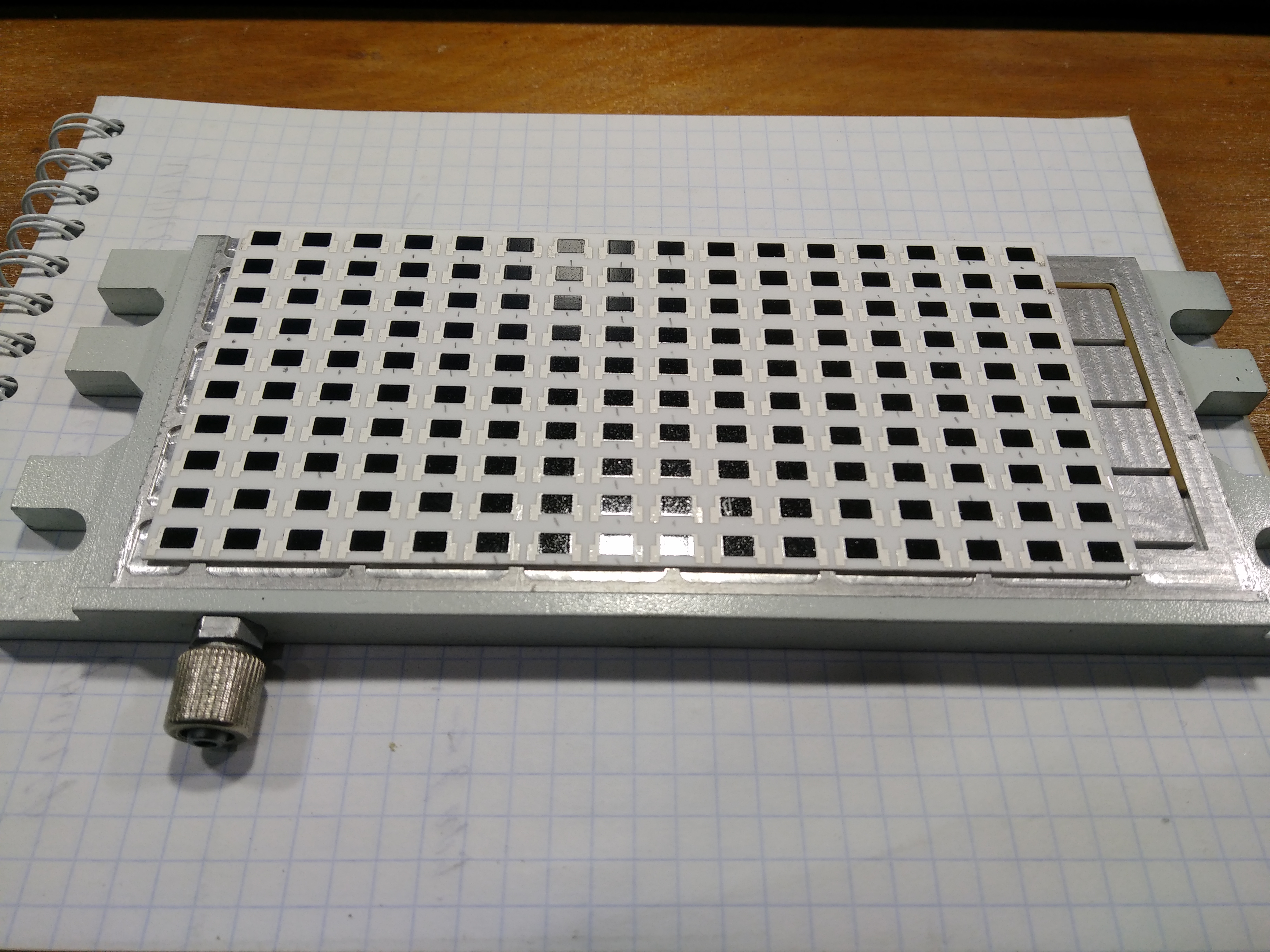

N1X писал(а):А что значит на подложке? Россыпь? Или лента?
Вот такие платы на керамической подложке:
IMG_20191012_162817.jpg (5737 просмотров) <a class='original' href='./download/file.php?id=170659&mode=view' target=_blank>Загрузить оригинал (4.01 МБ)</a>
Решили в качестве прижима использовать вакуумный стол:
IMG_20191012_162824.jpg (5737 просмотров) <a class='original' href='./download/file.php?id=170660&mode=view' target=_blank>Загрузить оригинал (4.58 МБ)</a>

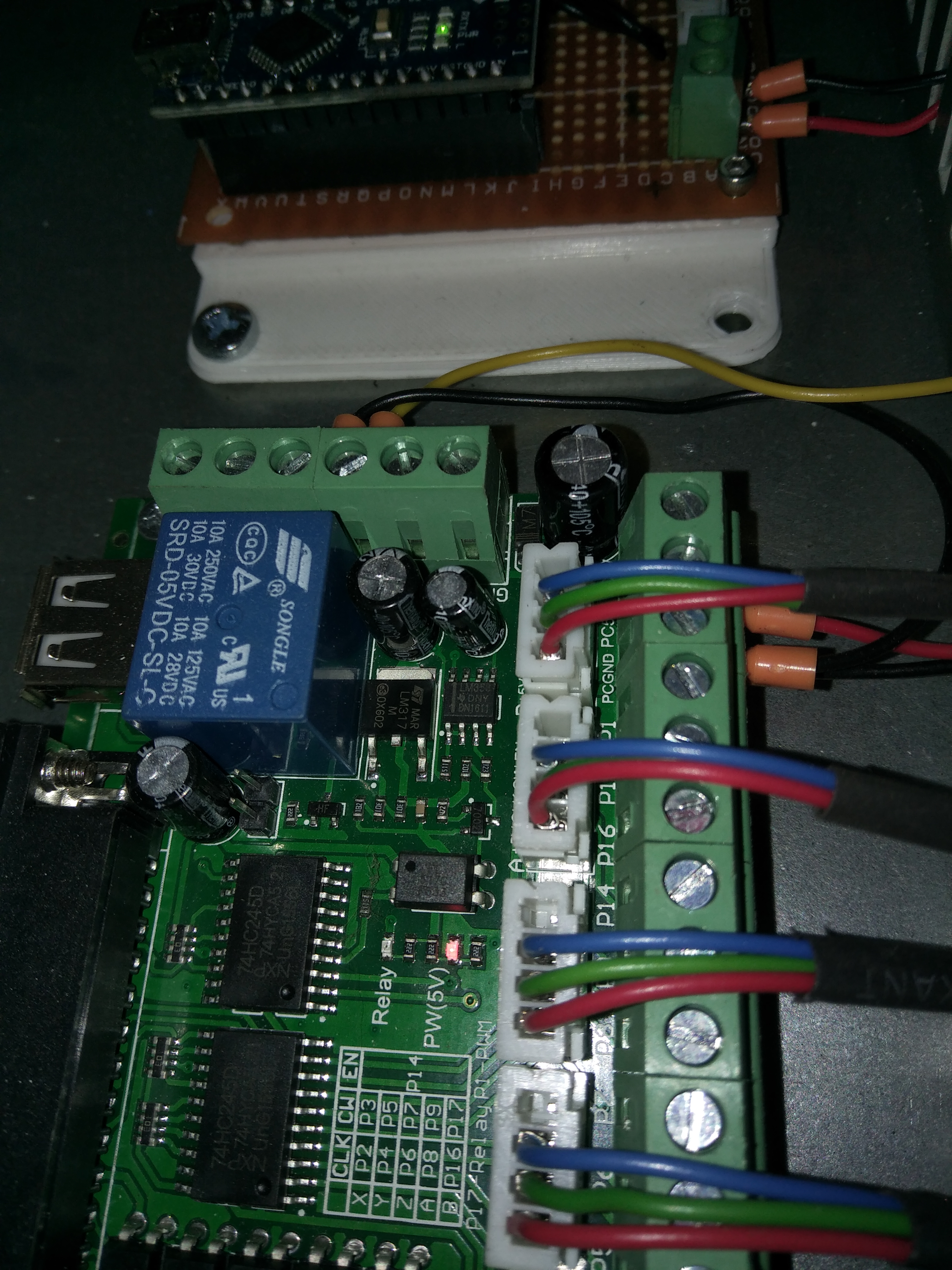

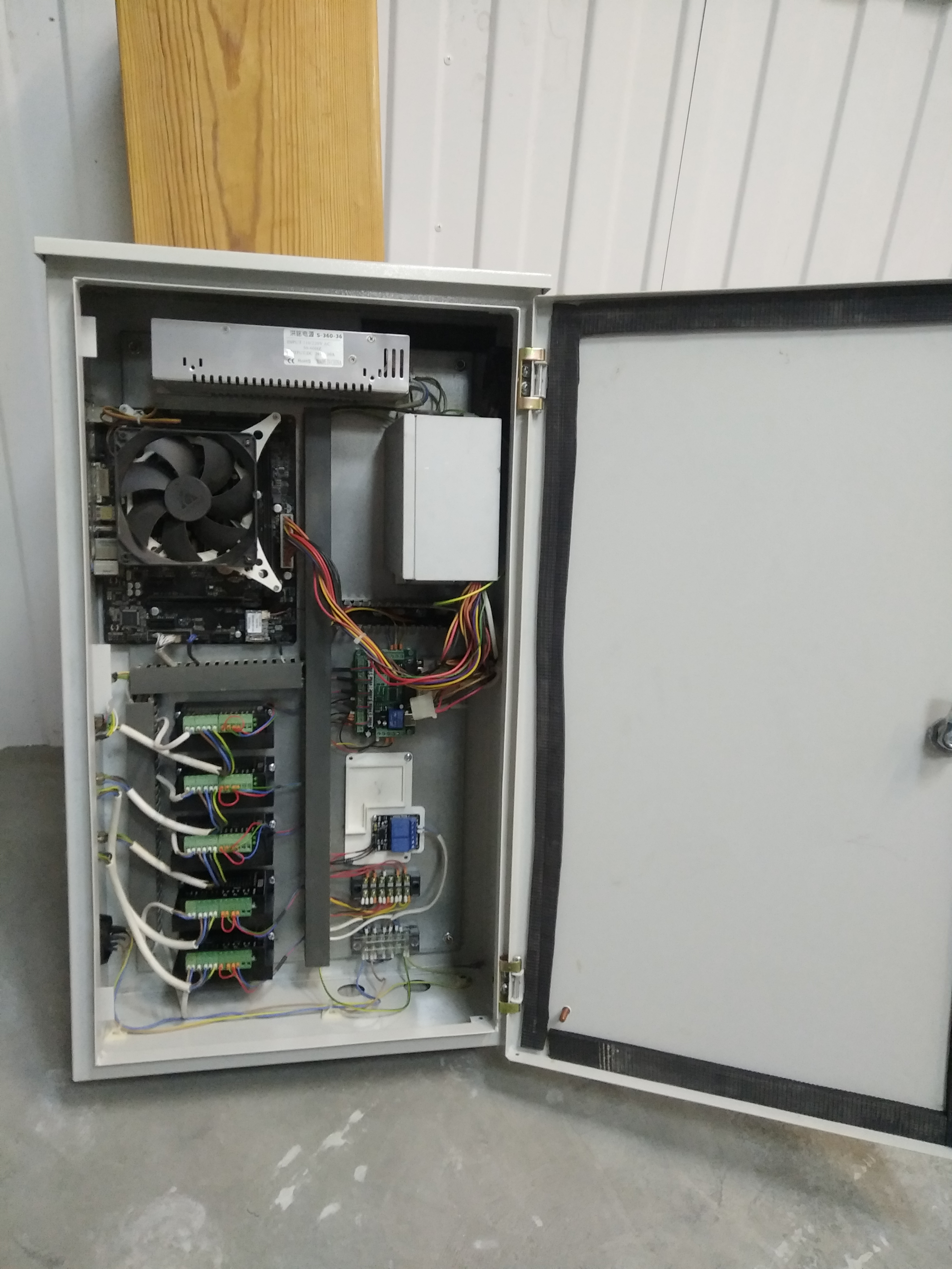

Основная электрика была установлена в шкаф вместе с компом:
IMG_20191016_221946.jpg (5736 просмотров) <a class='original' href='./download/file.php?id=170661&mode=view' target=_blank>Загрузить оригинал (3.62 МБ)</a>
материнка была выбрана с пасивным охлаждением и встроенным LPT портом но потом решили прилепить вентилятор так. как станок будет работать часами а все функции энергосбережения в биосе отключили. В итоге распечатал такую накладку :
IMG_20190821_204137.jpg (5736 просмотров) <a class='original' href='./download/file.php?id=170664&mode=view' target=_blank>Загрузить оригинал (3.77 МБ)</a>

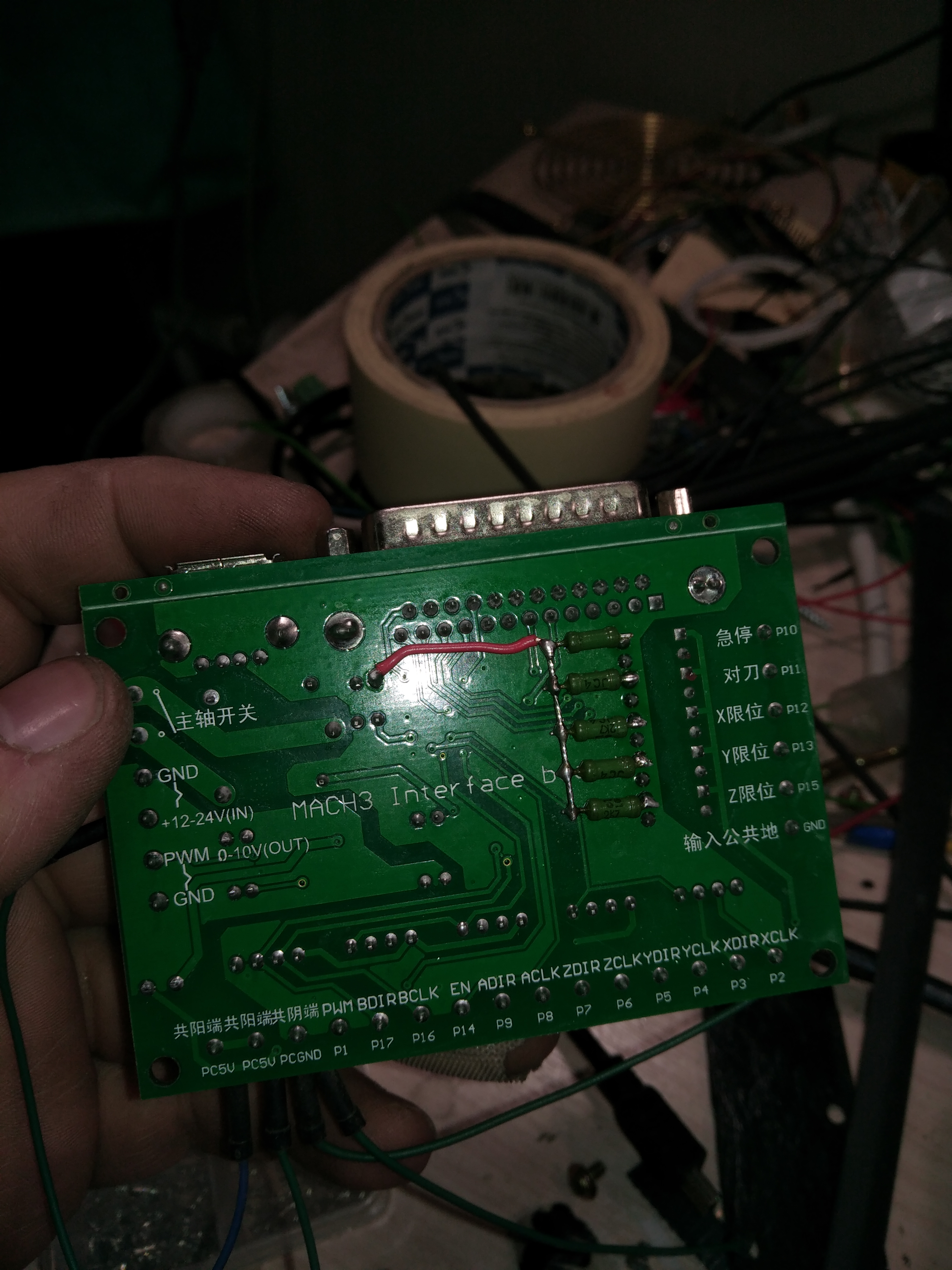

А вот чего не ожидали так это подставы со стороны порта lpt . там в биосе 4 режима. только 1 работает как надо нам. Но уровни 3.3.вольта и на входах нет подтяжки к питанию соовсем!!! :thinking:
подумали и сделали ее сами :)
IMG_20191003_233110.jpg (5736 просмотров) <a class='original' href='./download/file.php?id=170662&mode=view' target=_blank>Загрузить оригинал (4.68 МБ)</a>
IMG_20191004_205723.jpg (5736 просмотров) <a class='original' href='./download/file.php?id=170663&mode=view' target=_blank>Загрузить оригинал (3.68 МБ)</a>

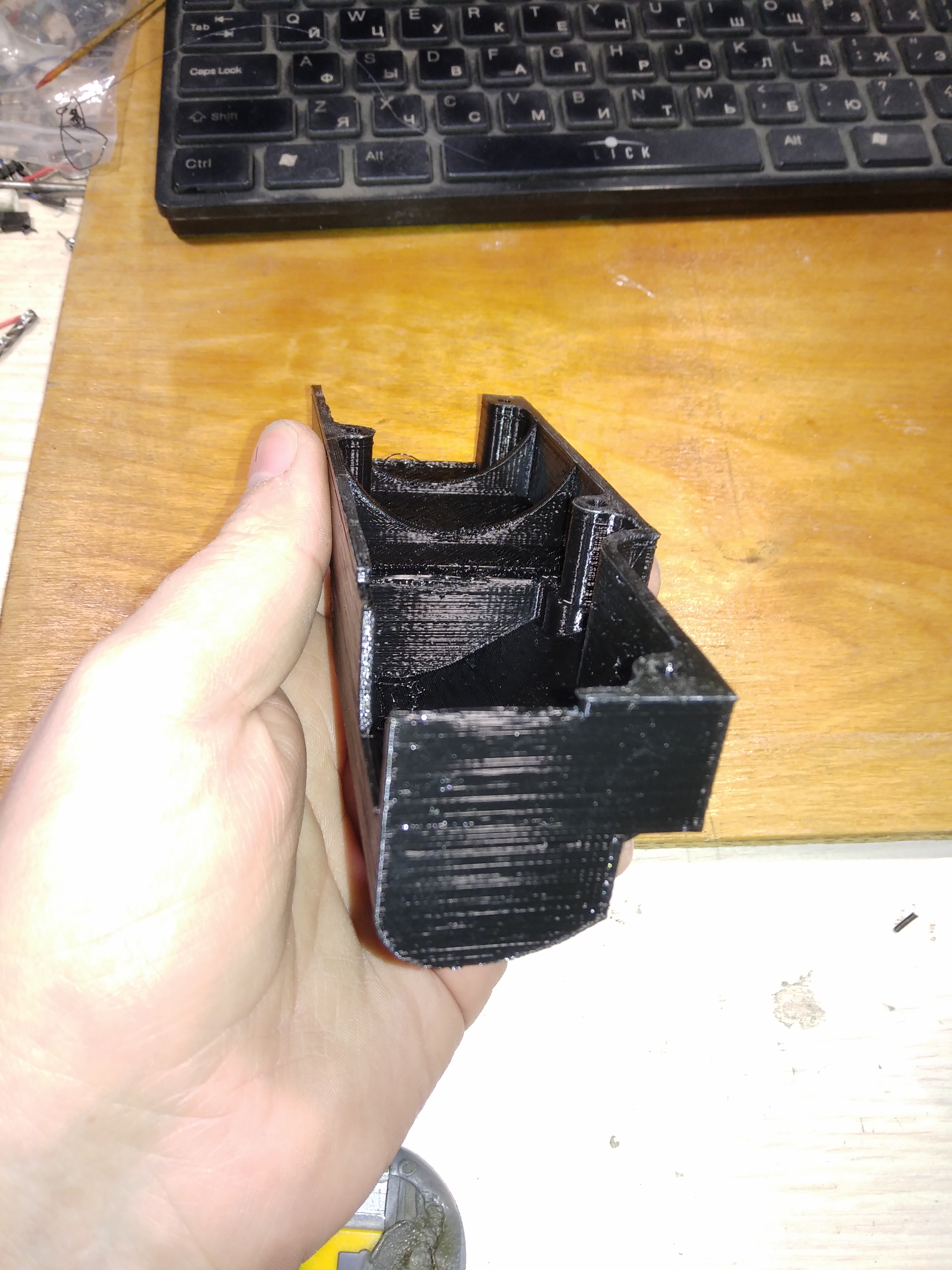

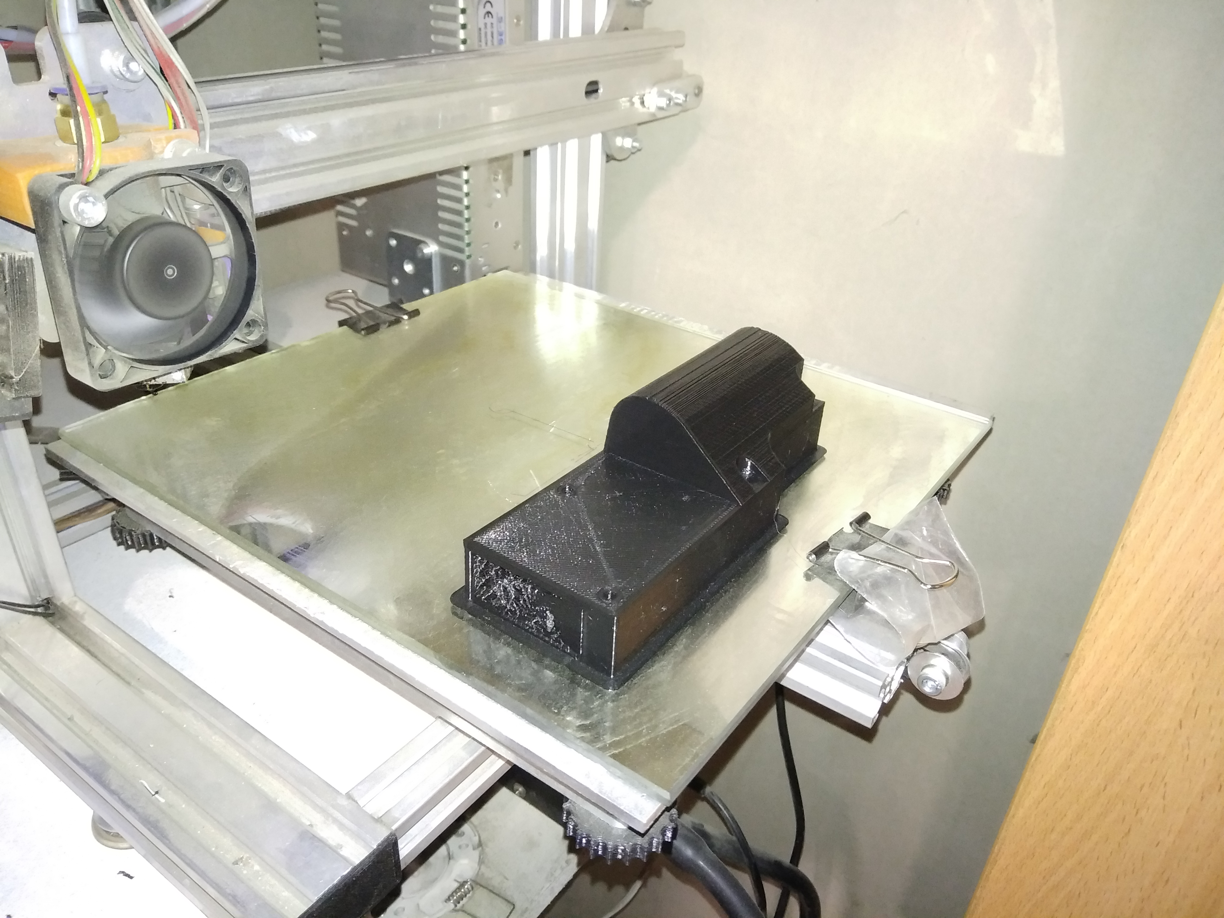

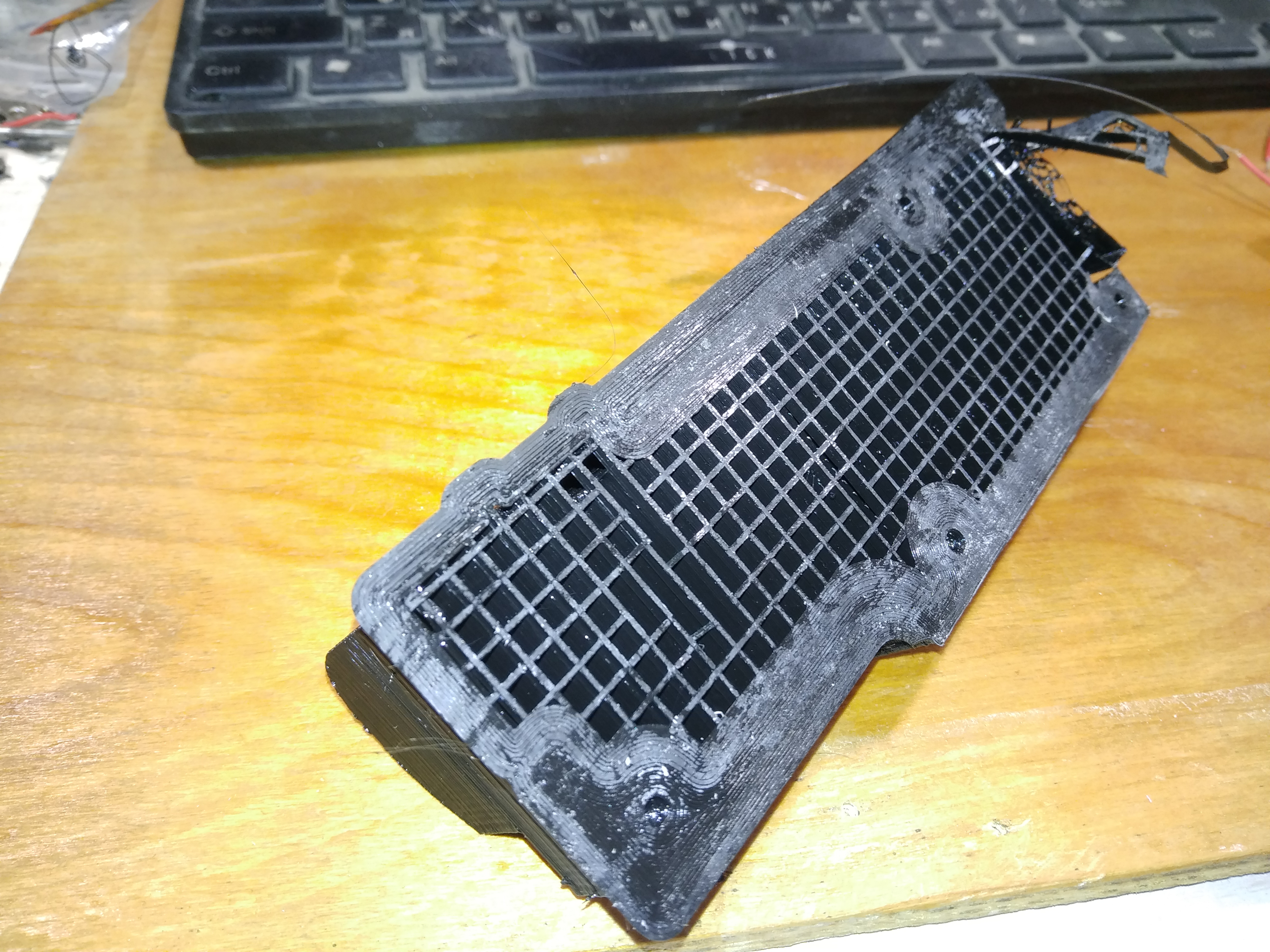

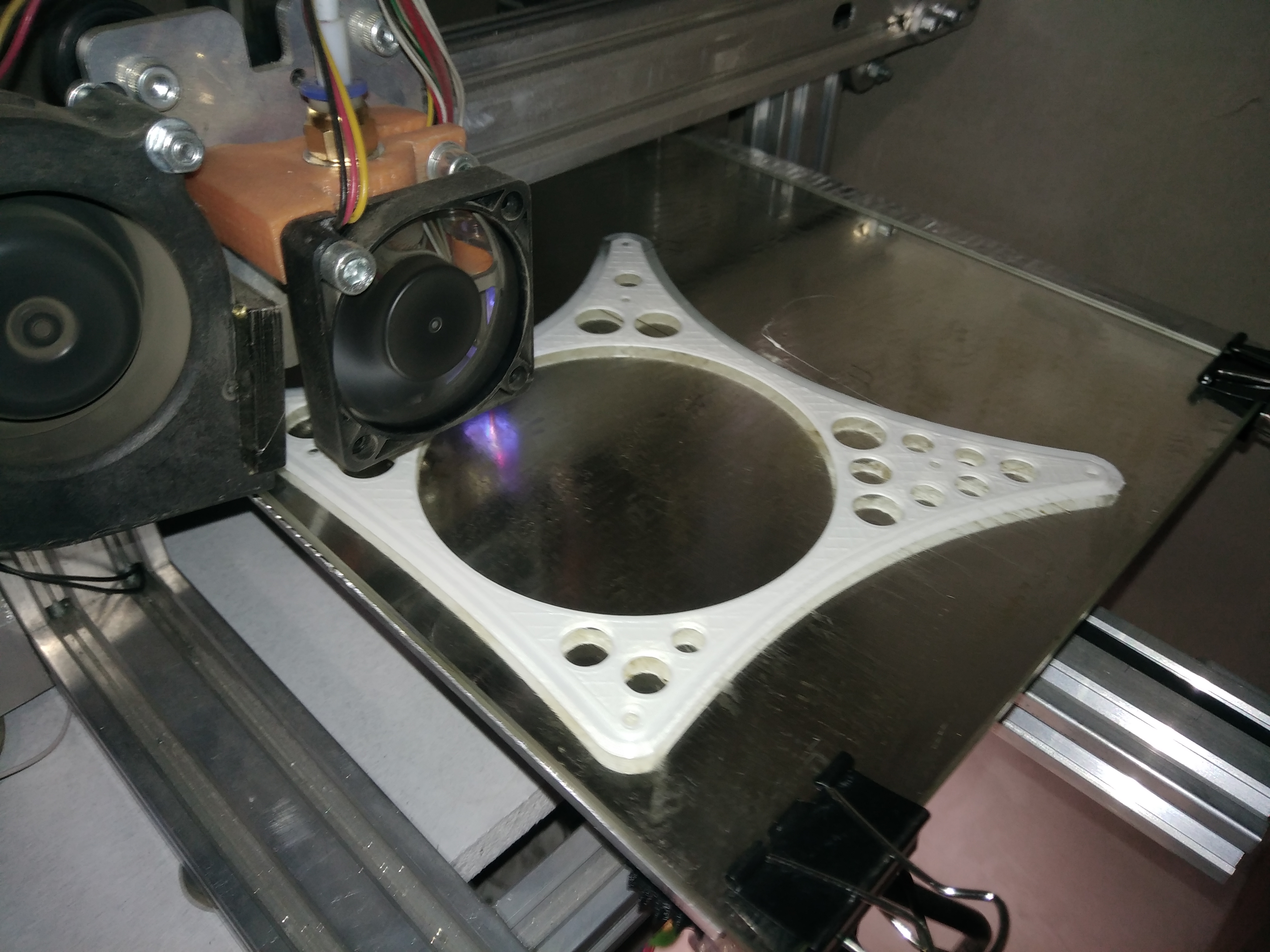

.Вот еще пример использования 3D принтера в этом проекте. Понадобилось закрыть пучек проводов на оси Z.
Была распечатана такая деталька :
IMG_20191009_172131.jpg (5736 просмотров) <a class='original' href='./download/file.php?id=170666&mode=view' target=_blank>Загрузить оригинал (3.73 МБ)</a>
IMG_20191009_172522.jpg (5736 просмотров) <a class='original' href='./download/file.php?id=170667&mode=view' target=_blank>Загрузить оригинал (4.79 МБ)</a>
После убраны поддержки:
IMG_20191009_173049.jpg (5736 просмотров) <a class='original' href='./download/file.php?id=170668&mode=view' target=_blank>Загрузить оригинал (3.59 МБ)</a>
А теперь она же но покрашенная и на месте:
IMG_20191015_213054.jpg (5736 просмотров) <a class='original' href='./download/file.php?id=170669&mode=view' target=_blank>Загрузить оригинал (4.91 МБ)</a>

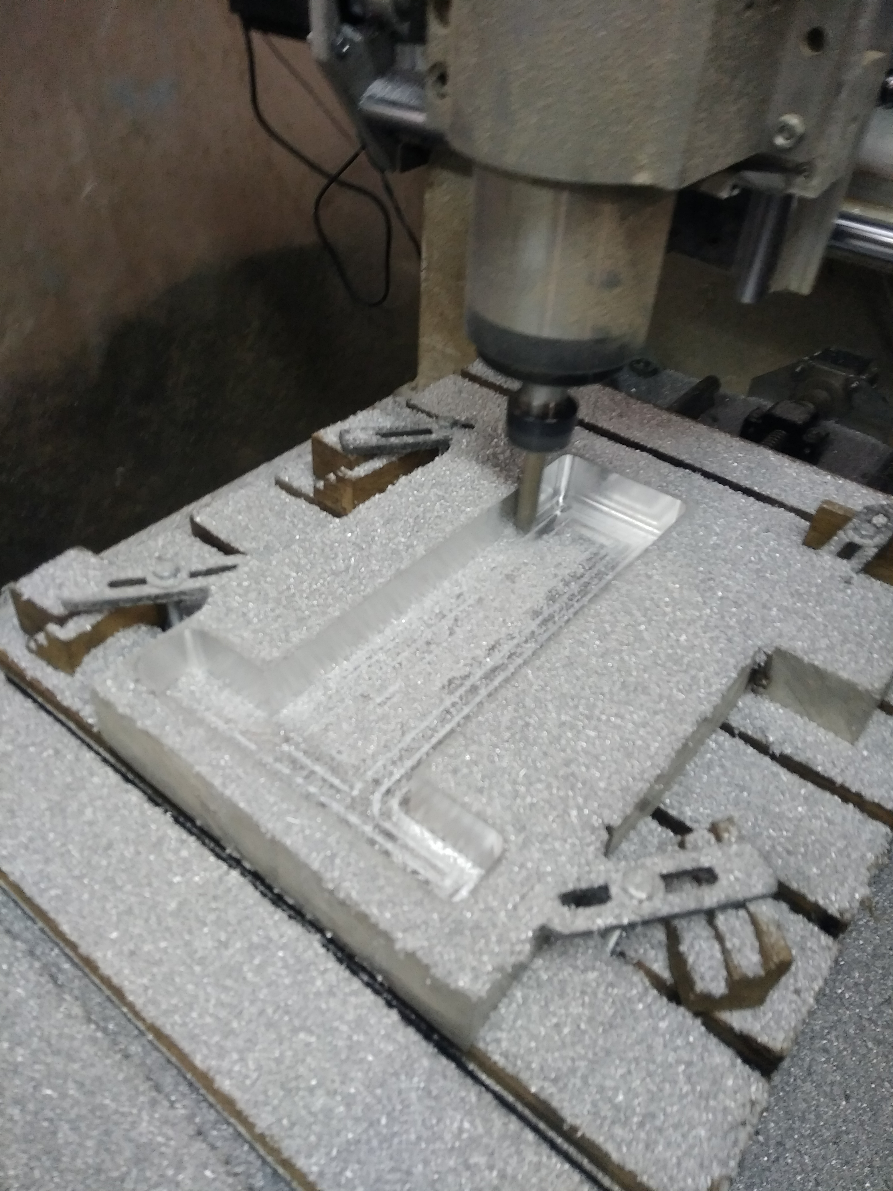

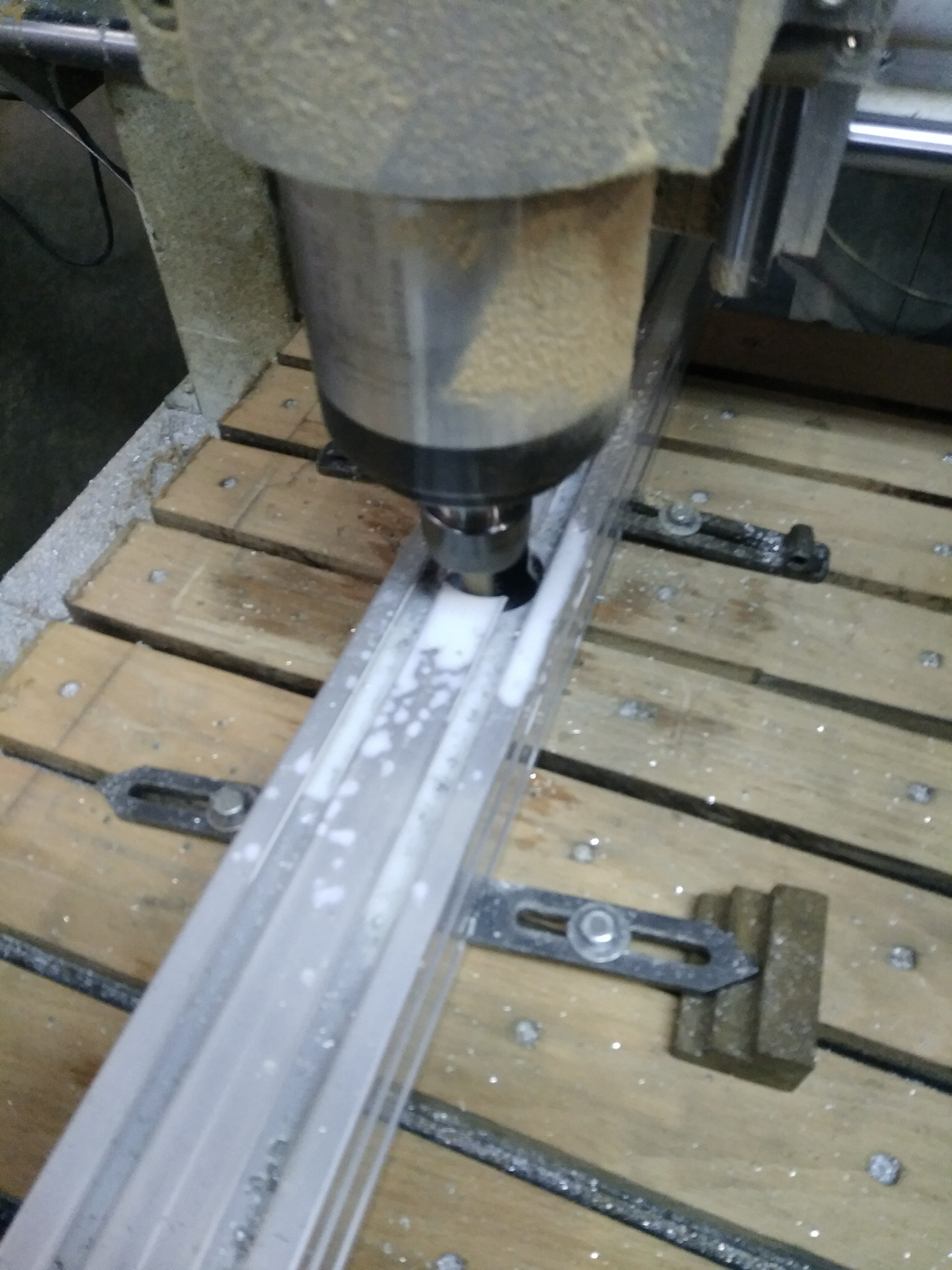

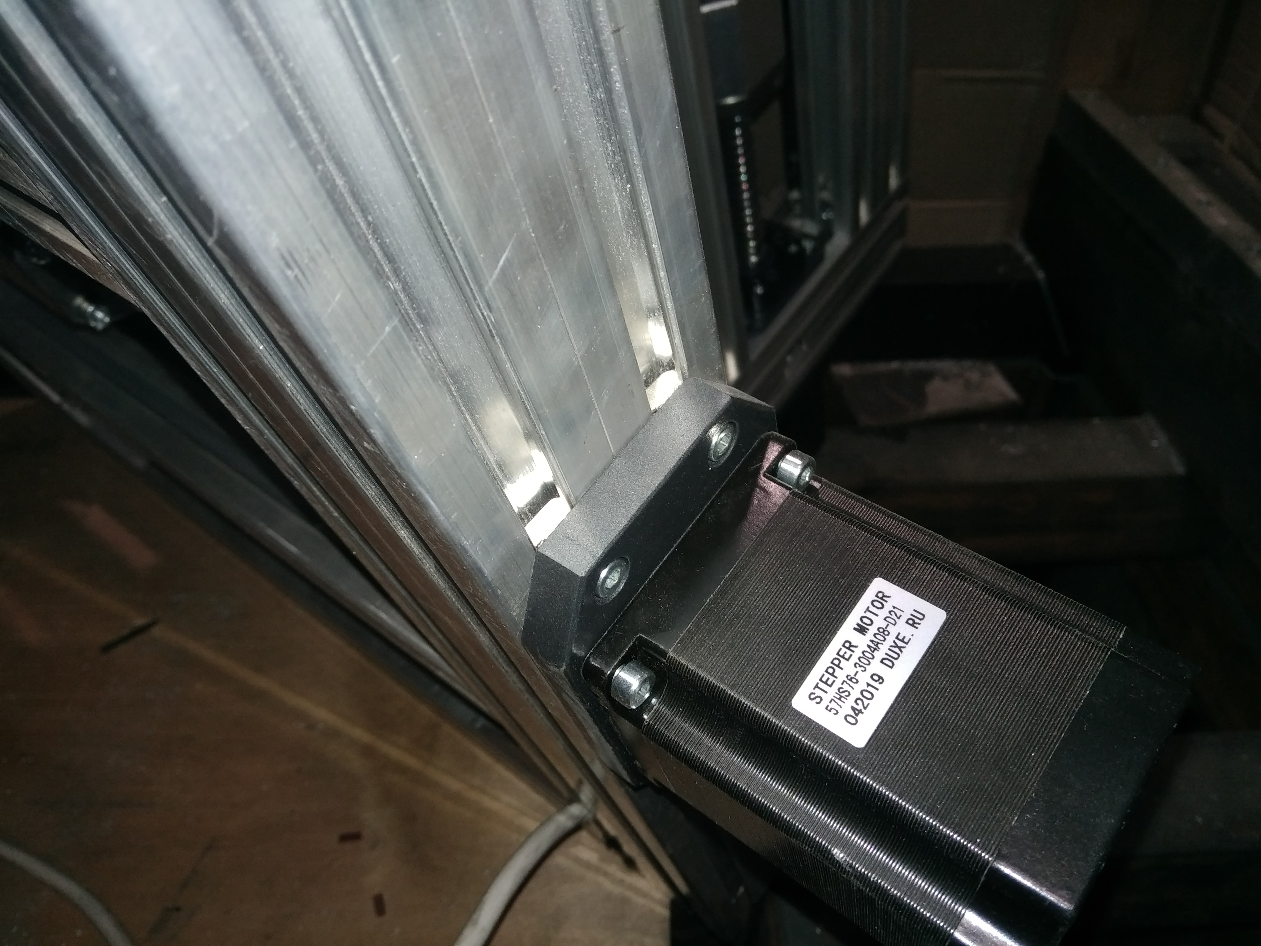

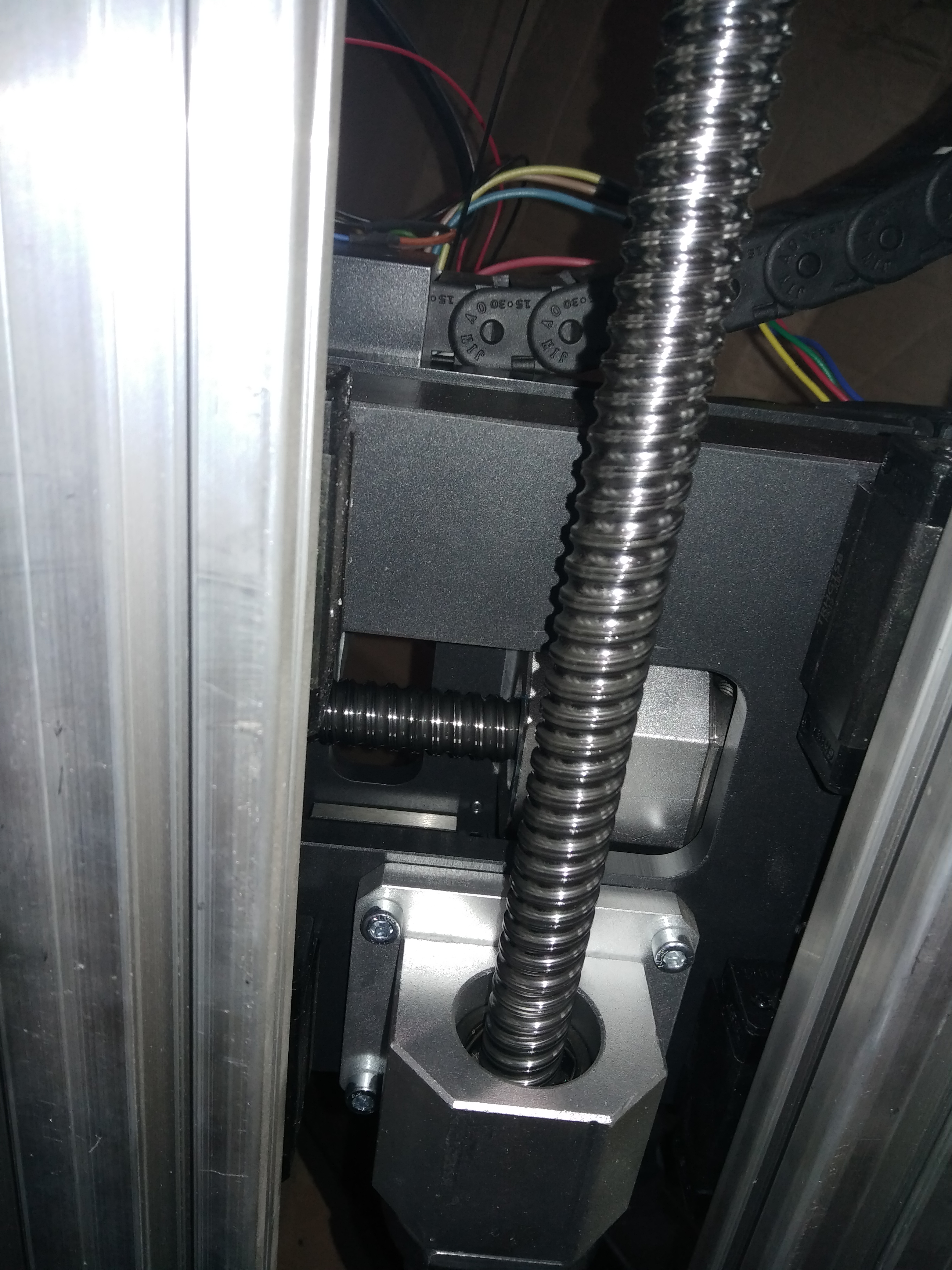

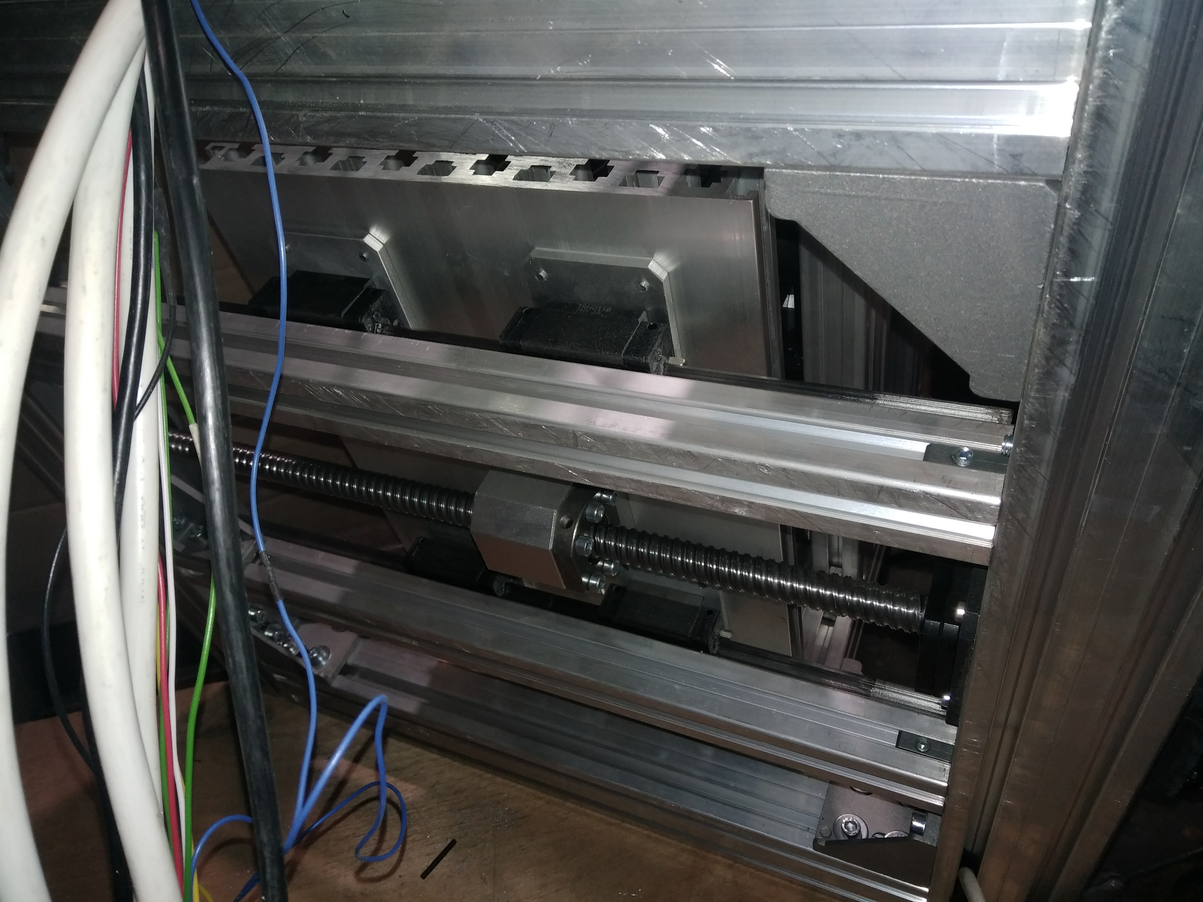

Далее по осям применили ШВП 1610 , по Z ось швп 1605 . По двум маленьким осям трапеции 8мм шаг 2мм с подпружинеными гайками.
Далее можно смело промотать месяц пока делался заказ железок, шла их доставка по россии и сборка в мастерской. Если честно незнаю что тут можно рассказать. Кроме банальной слесарки ничего не происходило. Все детальки вырезались тут же на фрезере. отверстия в профиле фрезеровались им же. так что просто накидаю несколько фото процесса. Все ж рассматривать картинки железок всяко приятнее чтения десятков строк. :hehehe:

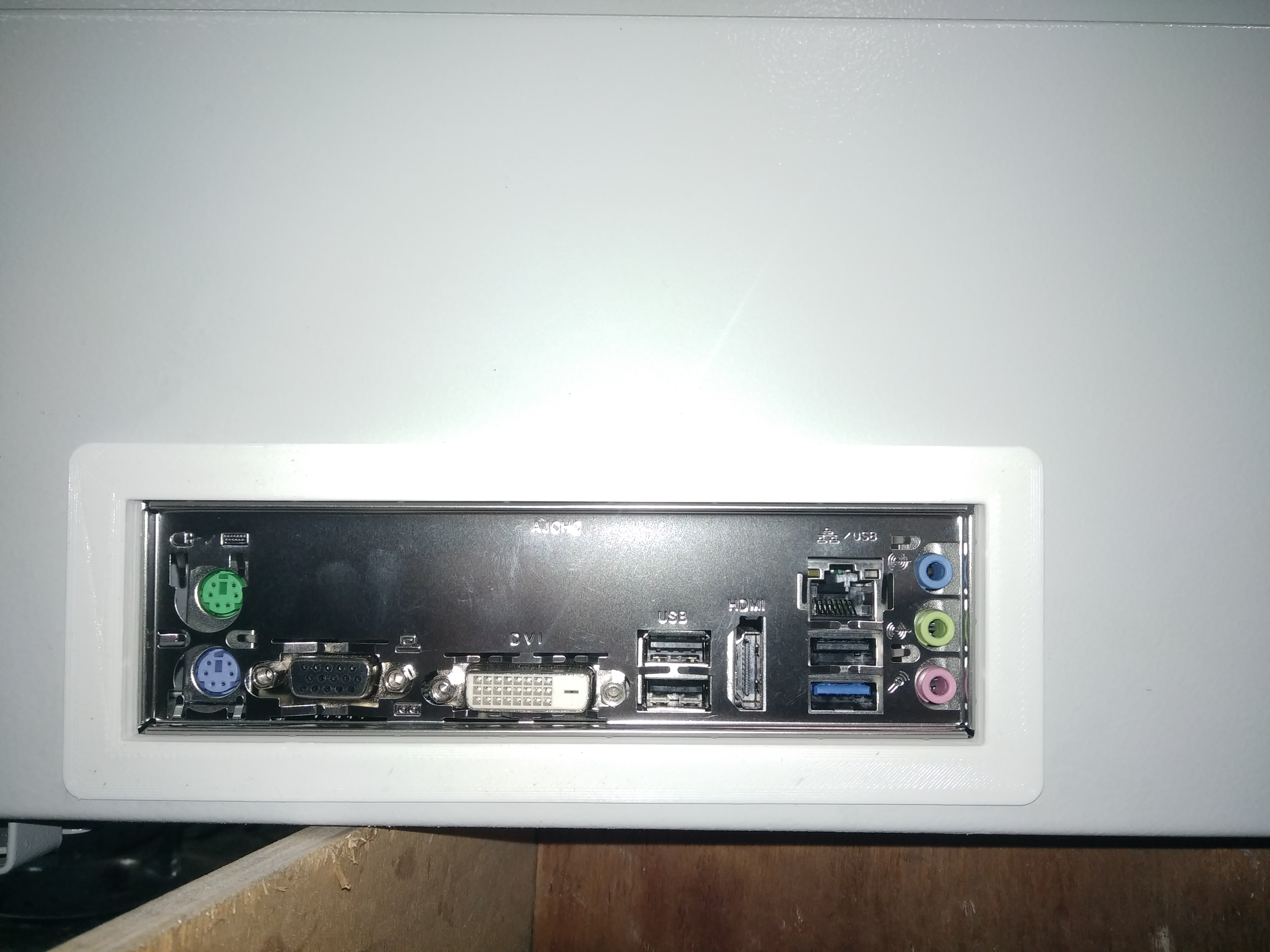

Вырезано не совсем ровное отверстие под вывод материнки. Поправлено накладной напечатанной 3Д принтером :) :
IMG_20190820_230914.jpg (5735 просмотров) <a class='original' href='./download/file.php?id=170670&mode=view' target=_blank>Загрузить оригинал (3.16 МБ)</a>

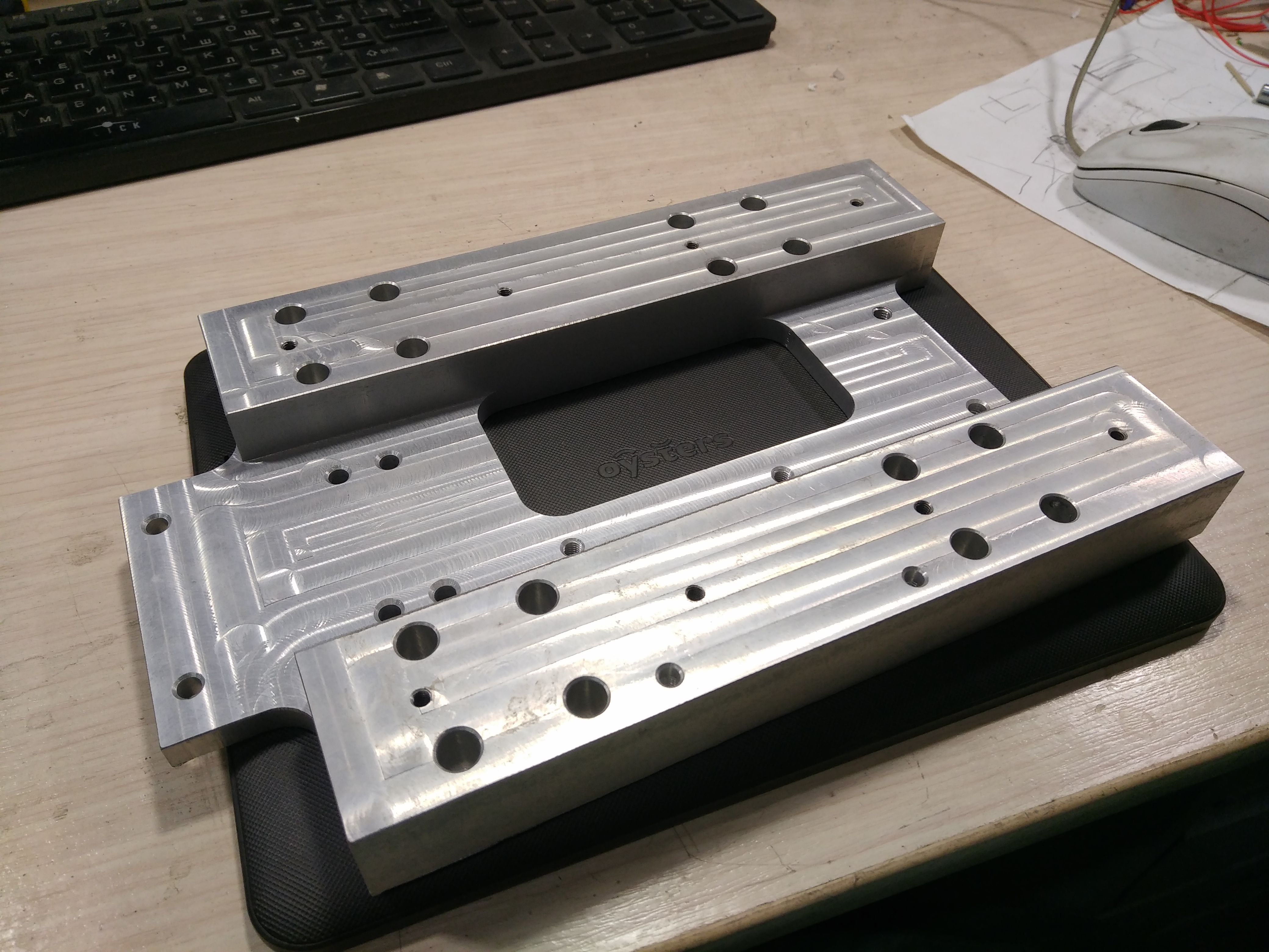

Резка профилей
IMG_20190906_204721.jpg (5735 просмотров) <a class='original' href='./download/file.php?id=170671&mode=view' target=_blank>Загрузить оригинал (4.07 МБ)</a>
и железок
IMG_20190908_201203.jpg (5735 просмотров) <a class='original' href='./download/file.php?id=170672&mode=view' target=_blank>Загрузить оригинал (4.05 МБ)</a>
IMG_20190912_190226.jpg (5735 просмотров) <a class='original' href='./download/file.php?id=170673&mode=view' target=_blank>Загрузить оригинал (4.05 МБ)</a>
IMG_20190909_211231.jpg (5735 просмотров) <a class='original' href='./download/file.php?id=170677&mode=view' target=_blank>Загрузить оригинал (4.78 МБ)</a>
моменты сборки
IMG_20191013_151300.jpg (5735 просмотров) <a class='original' href='./download/file.php?id=170674&mode=view' target=_blank>Загрузить оригинал (3.89 МБ)</a>
IMG_20191013_151311.jpg (5735 просмотров) <a class='original' href='./download/file.php?id=170675&mode=view' target=_blank>Загрузить оригинал (4.03 МБ)</a>
IMG_20191013_151432.jpg (5735 просмотров) <a class='original' href='./download/file.php?id=170676&mode=view' target=_blank>Загрузить оригинал (3.96 МБ)</a>

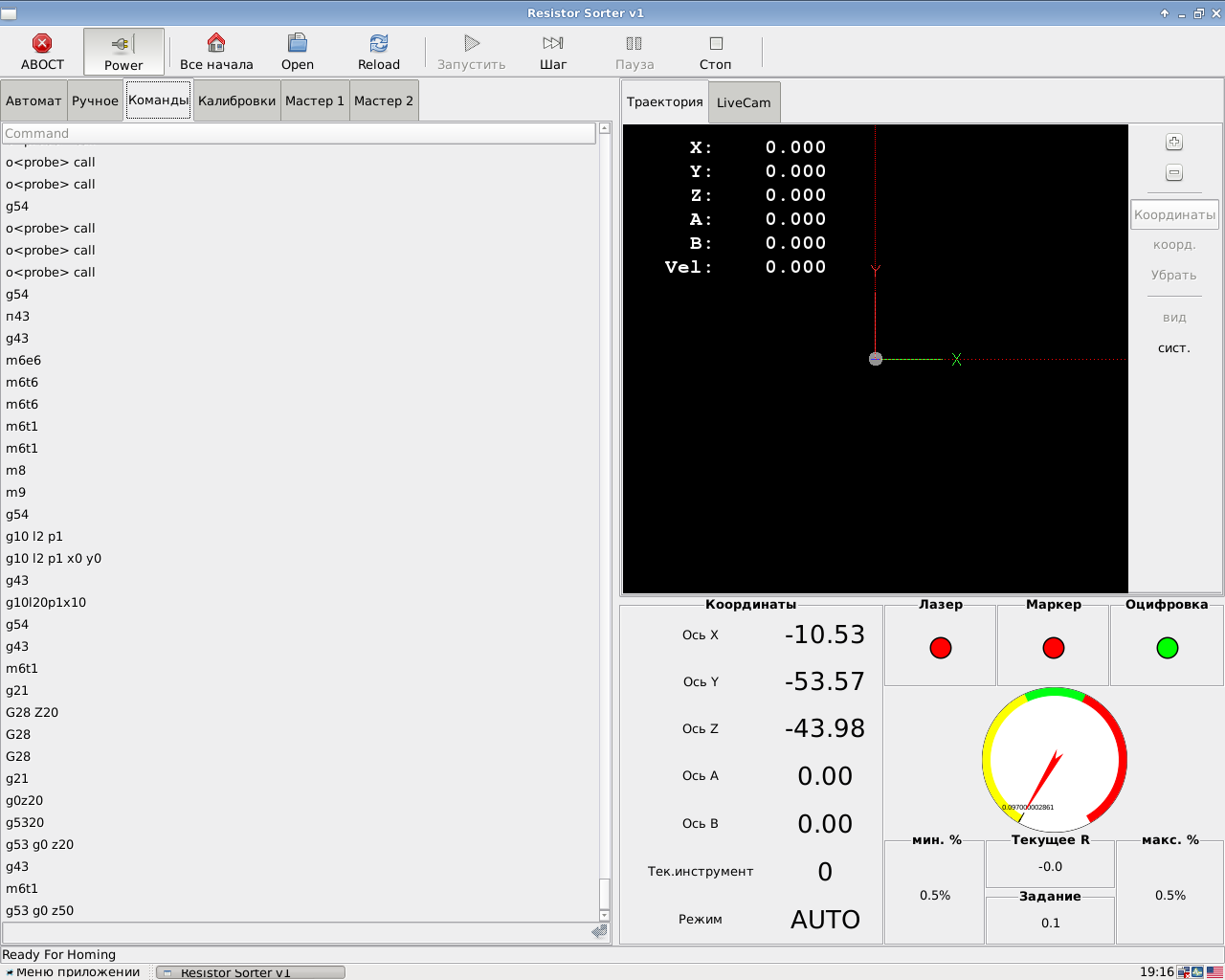

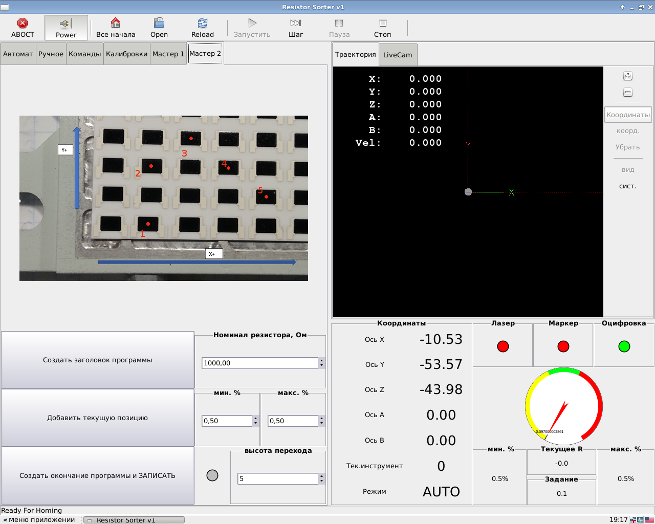

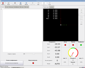

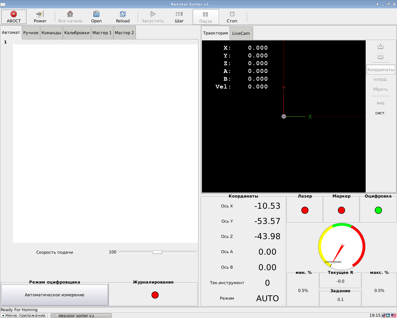

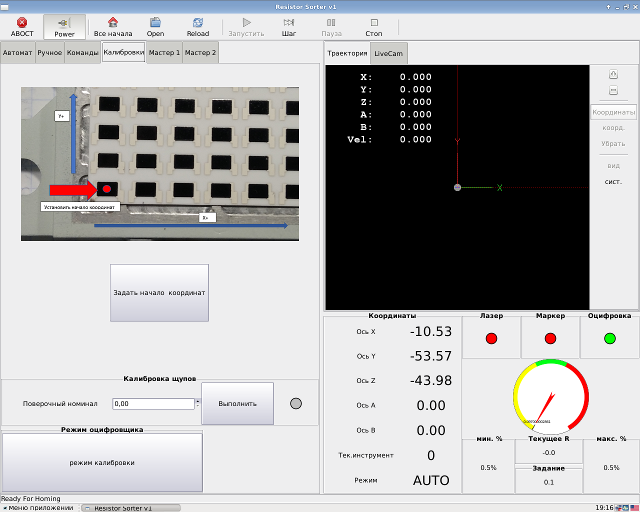

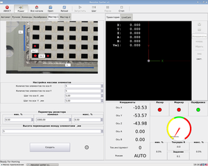

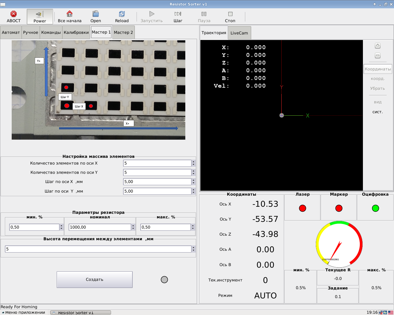

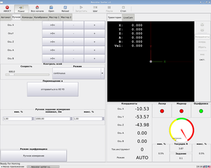

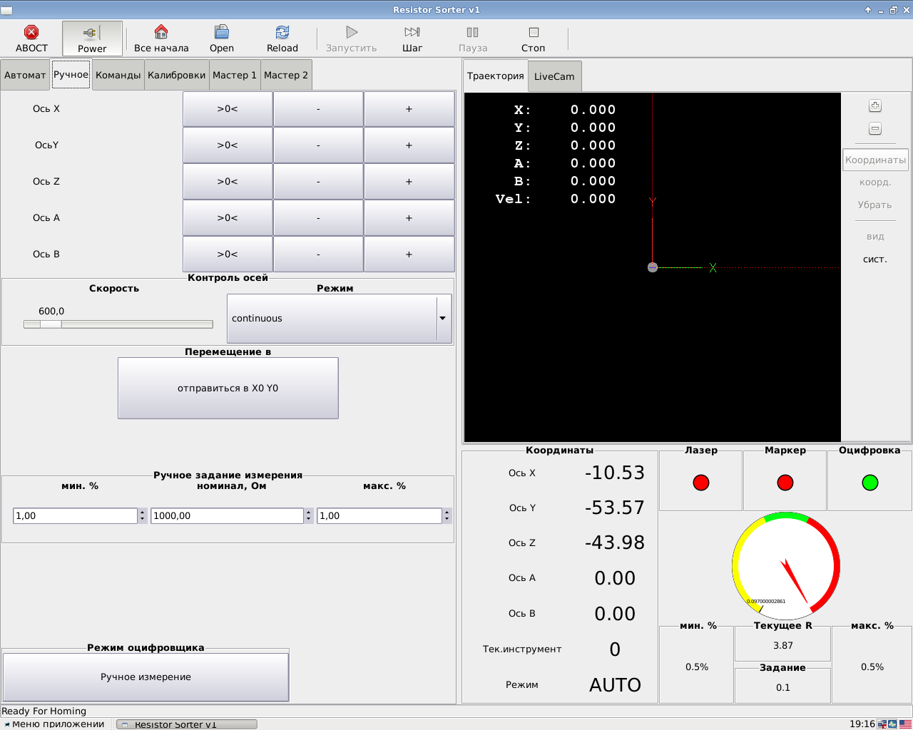

Далее пошла самая интересная но и сложная часть это разработка платы и написание "морды лица" для Linuxcnc . Потому ка на станке будут работать люди далекие от чпу и вешать на специализированный станок профиль под фрезеровку или токарку как то совсем не айс. На это ушло около 3 недель активного программирования, испытаний перепайки плат, снова испытаний и с десяток раз изменялся интерфейс. В процессе он был практические полностью заменен на самописный. За основу взял gscreen. получилось так :
6.png (5725 просмотров) <a class='original' href='./download/file.php?id=170683&mode=view' target=_blank>Загрузить оригинал (96.09 КБ)</a>
5.png (5725 просмотров) <a class='original' href='./download/file.php?id=170682&mode=view' target=_blank>Загрузить оригинал (115.89 КБ)</a>
4.png (5725 просмотров) <a class='original' href='./download/file.php?id=170681&mode=view' target=_blank>Загрузить оригинал (124.8 КБ)</a>
3.png (5725 просмотров) <a class='original' href='./download/file.php?id=170680&mode=view' target=_blank>Загрузить оригинал (323.32 КБ)</a>
2.png (5725 просмотров) <a class='original' href='./download/file.php?id=170679&mode=view' target=_blank>Загрузить оригинал (348.64 КБ)</a>
1.png (5725 просмотров) <a class='original' href='./download/file.php?id=170678&mode=view' target=_blank>Загрузить оригинал (332.94 КБ)</a>
Сделал 2 мастера генератора g-code для этого станка чтоб операторы не заморачивались написанием его вручную.
Кстати подумали и решили вставить вебкамеру в интейфейс. чтоб можно было по камере позиционировать координаты оператору. для этого не плохо подошла маленькая камера с алиэкспресс.:
IMG_20191016_185953 — копия.jpg (5725 просмотров) <a class='original' href='./download/file.php?id=170684&mode=view' target=_blank>Загрузить оригинал (2.12 МБ)</a>

Не хватает лазера для подстройки )
Станок отличный, есть кстати запросы на версию из россыпи для 0201 типоразмера...
Весч потрясающая очень интересен процесс создания лица для LinuxCNC... Если можно осветите подробнее основные моменты, чтобы понять принцип. С видео движения на экране монитора просто огонь.

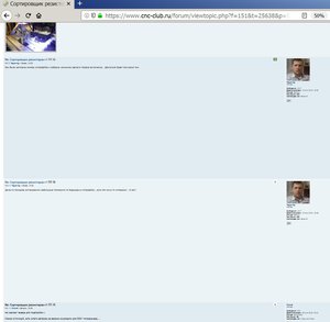

Евгений, последние два ваших сообщения не отображаются. Проверил в двух браузерах. Резалки рекламы на форкме отключены. ps
Не для Кремния делали? :)
(живу в пригороде Брянска)
Re: Сортировщик резисторов v1
Александр Д писал(а):весьма!!
Судя по всему какого-то плагина/модуля в браузере не хватает.

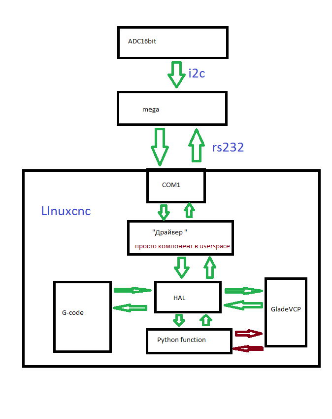

Rionet писал(а):Если можно осветите подробнее основные моменты, чтобы понять принцип.
можно. там секрета нет. но была небольшая путаница с программированием. оно оказывается идет с разными "таймингами". И пришлось делать задержки чтоб изменения гарантированно были восприняты каждым звеном. Но уверен что можно сделать и грамотнее . Если б было больше времени. структура обмена получилать такая:
struct.png (5519 просмотров) <a class='original' href='./download/file.php?id=170794&mode=view' target=_blank>Загрузить оригинал (13.99 КБ)</a>
У меня например не получилось нормально менять пины и читать у чужих компонентов из python. Пришлось в каждой программе создавать свой компонент и связывать их выводы через HAL.
И тут выяснил что сигнал проходит не мгновенно а с вполне ощутимой задержкой. и где в некоторых местах чтоб не плодить связи стал управлять обновлением экранных элементов прямо из питона. так оказалось даже удобнее потому как средства форматирования строк в питоне гораздо удобнее.
Описывать весь код очень долго. Спрашивай что именно интересует постараюсь ответить.

Александр Д писал(а):Евгений, последние два ваших сообщения не отображаются
тут не подскажу. у меня и с домашнего компа и с рабочего все гуд. Там обычные ссылки на ютуб. могу отдельно скинуть :

п.с. Не удалось победить отвал видеокамеры (USB) если станок не заземлен а рядом включают допустим шпиндель от фрезера. Камера отваливается и увидить с нее картинку можно только после перезагрузки компа. Можно ли както программо в debian сделать реконект ? чтоб восстанавливать поток.
Taganrog писал(а):п.с. Не удалось победить отвал видеокамеры (USB) если станок не заземлен а рядом включают допустим шпиндель от фрезера. Камера отваливается и увидить с нее картинку можно только после перезагрузки компа.
Способы сильно зависят от встроенного софта камеры. Проще поменять на IP-камеру.
