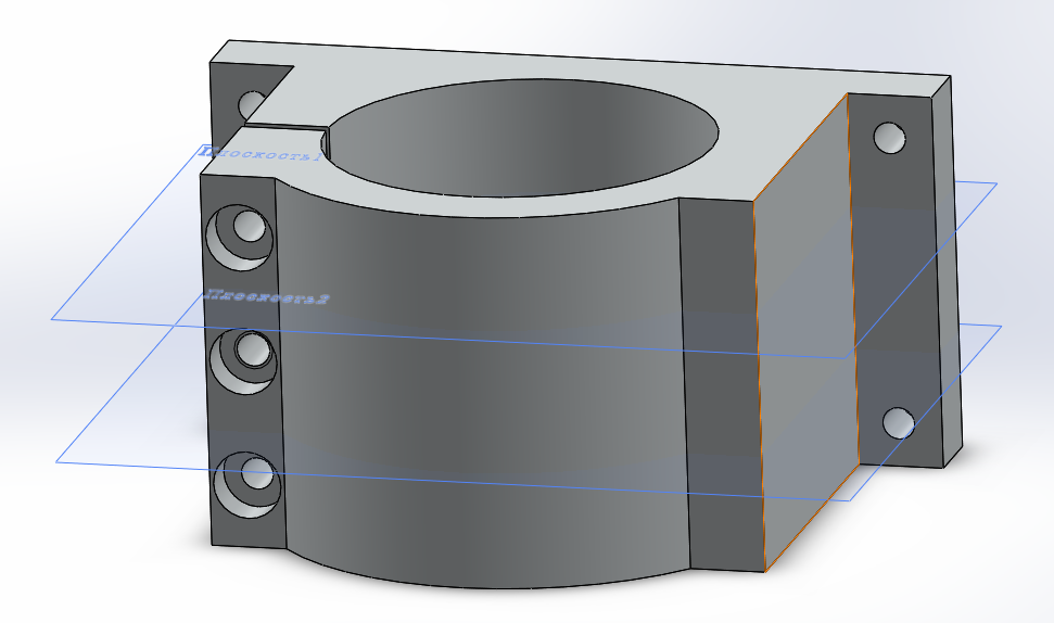

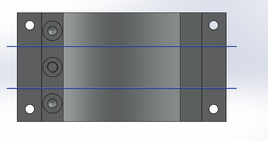

Уважаемые форумчане.
такой вопросик - почему то на большинстве самодельных (и не только) станков крепление шпинделя выполнено таким образом:
а у меня вот такое:
Безымянный.png (11355 просмотров) <a class='original' href='./download/file.php?id=170649&mode=view' target=_blank>Загрузить оригинал (39.06 КБ)</a>
Безымянный1.png (11355 просмотров) <a class='original' href='./download/file.php?id=170650&mode=view' target=_blank>Загрузить оригинал (124.13 КБ)</a>
вот надо его пилить или нет? (плоскости для наглядности)
заранее спасибо.

На фото самодельные крепления, а у тебя покупное.

вот я и ломаю голову - зачем делать самодельные, если можно купить? есть ли какое то обоснование использования самодельные versus покупные? (причем там далеко не одна операция - не так и просто их делать самому..)

newfych, ну такое покупное крепление так себе оно сделано литьём, просто многим проще сделать чем покупать ну и какбы под свои хотелки и задачи.

тогда последний вопрос - зачем разносить по высоте самодельные, если они вместе совмещенные примерно равны по высоте покупному? (в покупном, кстати, шпиндель сидит довольно туго, даже без затяжки болтов..)

newfych писал(а): тогда последний вопрос - зачем разносить по высоте самодельные, если они вместе совмещенные примерно равны по высоте покупному? (в покупном, кстати, шпиндель сидит довольно туго, даже без затяжки болтов..)
Затем же, зачем и каретки разносят, а не применяют одну увеличенную - для увеличения жесткости

newfych, жёсткости больше, просто в покупном отверстие под шпиндель и плоскость крепления кривые относительно друг друга могут быть,

спасибо. выставлять так и так придется.
