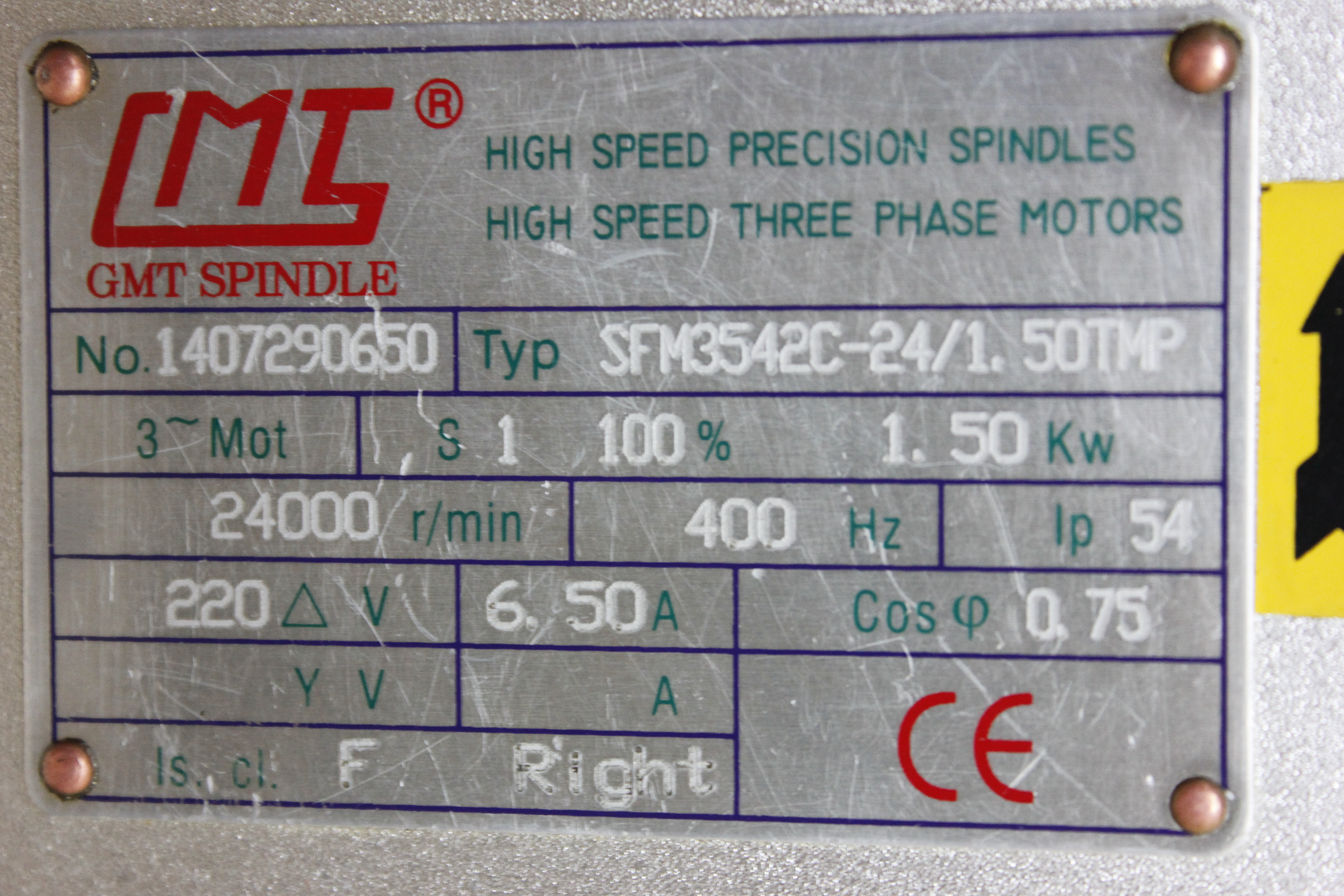

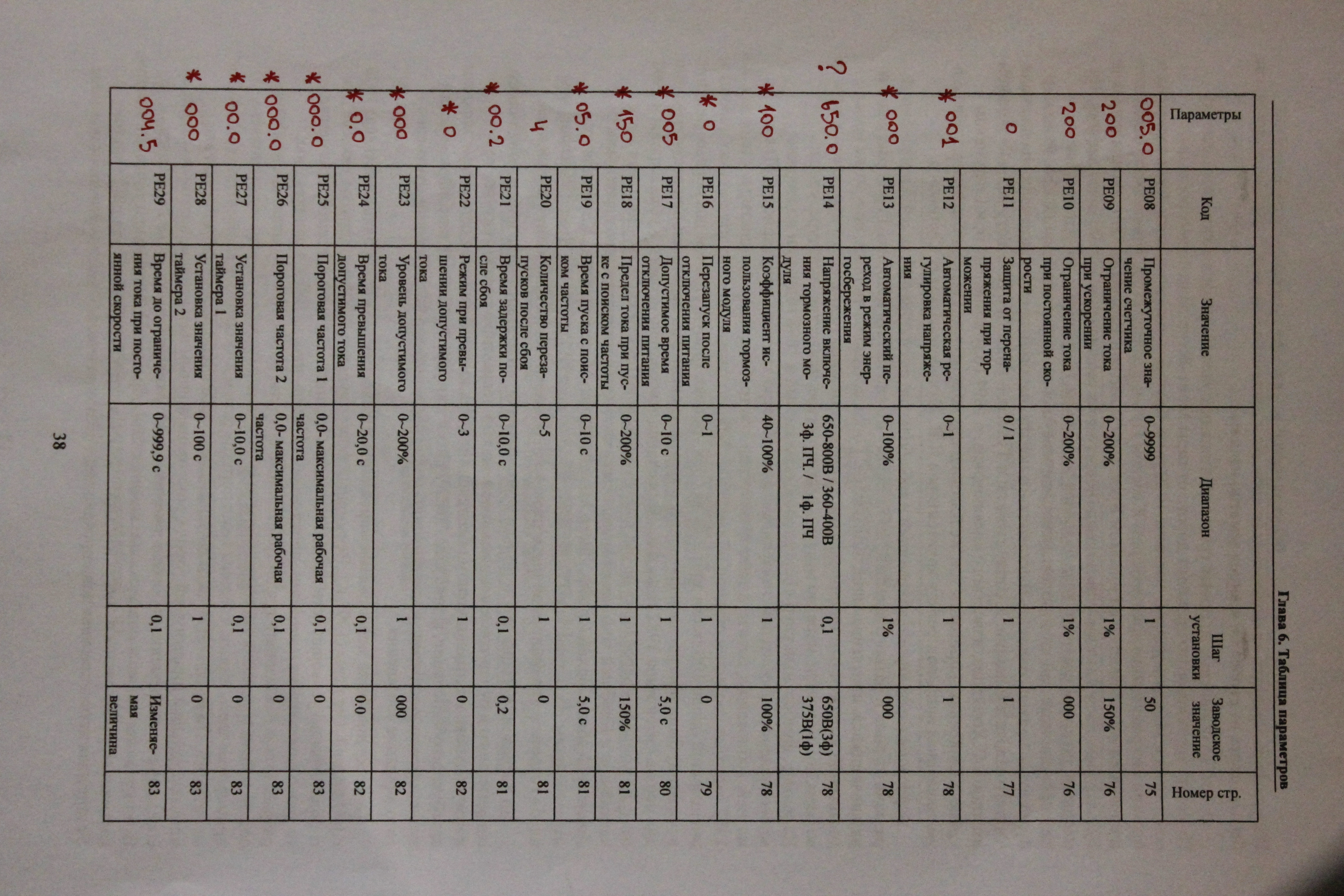

Итак. Пациэнт достался со станком "в подарок" Диагноз был "заклинило подшипники".
К счастью пробный пуск показал, что функции свои он выполнять может, подшипники были заказаны новые, установлены, обкатаны и шпиндель был бережно запущен в работу на 3000 об/мин. Во время обкатки больше 45-50 не грели, сразу выключали.
Непосредственно во время фрезерования греется после 10-15 минут работы до 50. После 20 минут непрерывной работы до 65.
Максимум грели до 75 без намеков на стабилизацию температуры или замеченых тенденций к ней.
На данном этапе суть вопроса такова: ПРАВИЛЬНО ЛИ НАСТРОЕН ЧАСТОТНИК ?

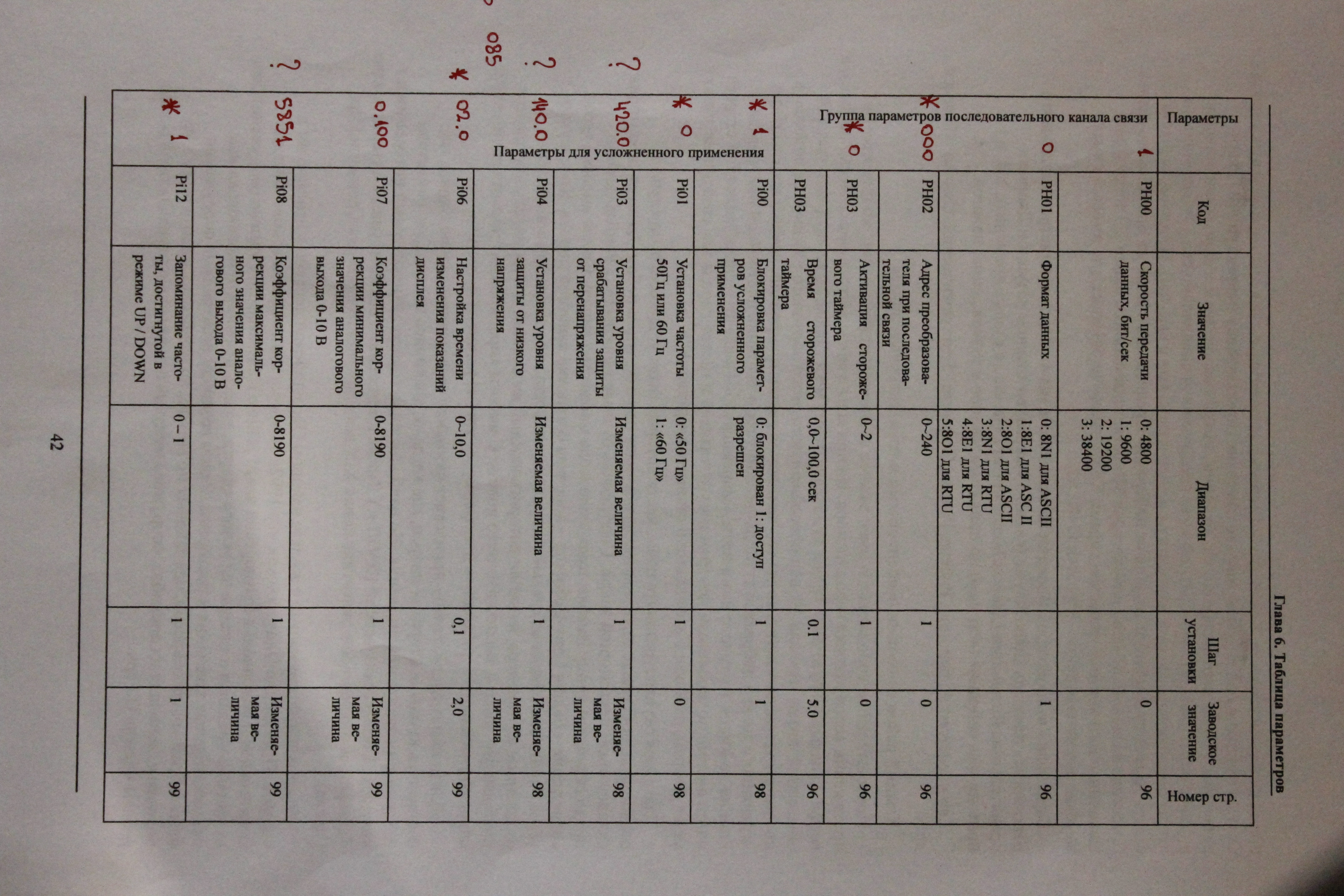

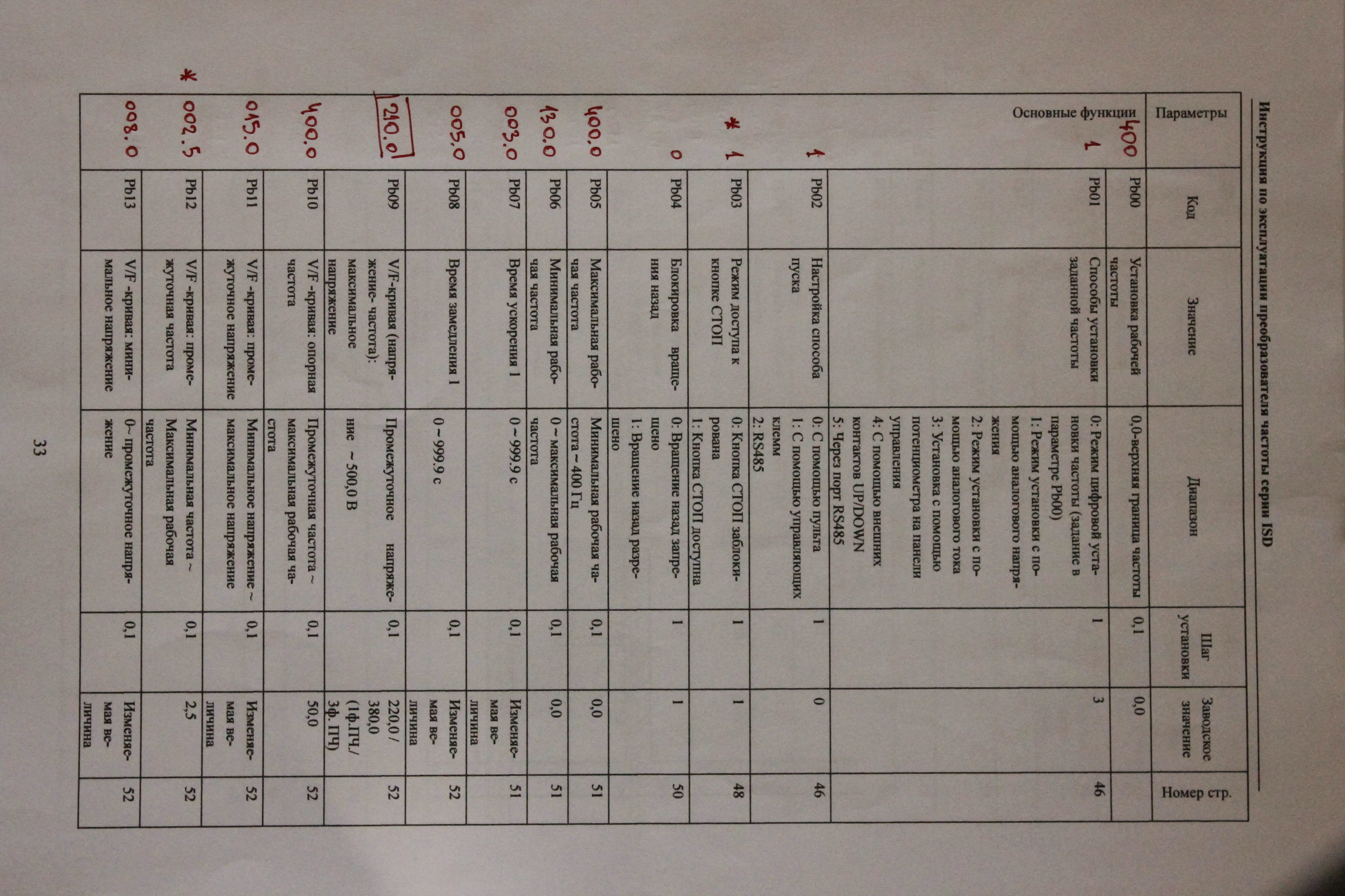

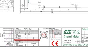

Для решения проблемы была найдена документация и выписаны все настройки.
Помеченые * соответствуют заводским.
Так как опыта в корректной настройке частотника не много, буду благодарен за совет.
шпиндель_характер.pdf
характеристики шпинделя
(136.24 КБ) 418 скачиваний
частотник innovert (3755 просмотров) <a class='original' href='./download/file.php?id=170068&mode=view' target=_blank>Загрузить оригинал (46.75 КБ)</a>

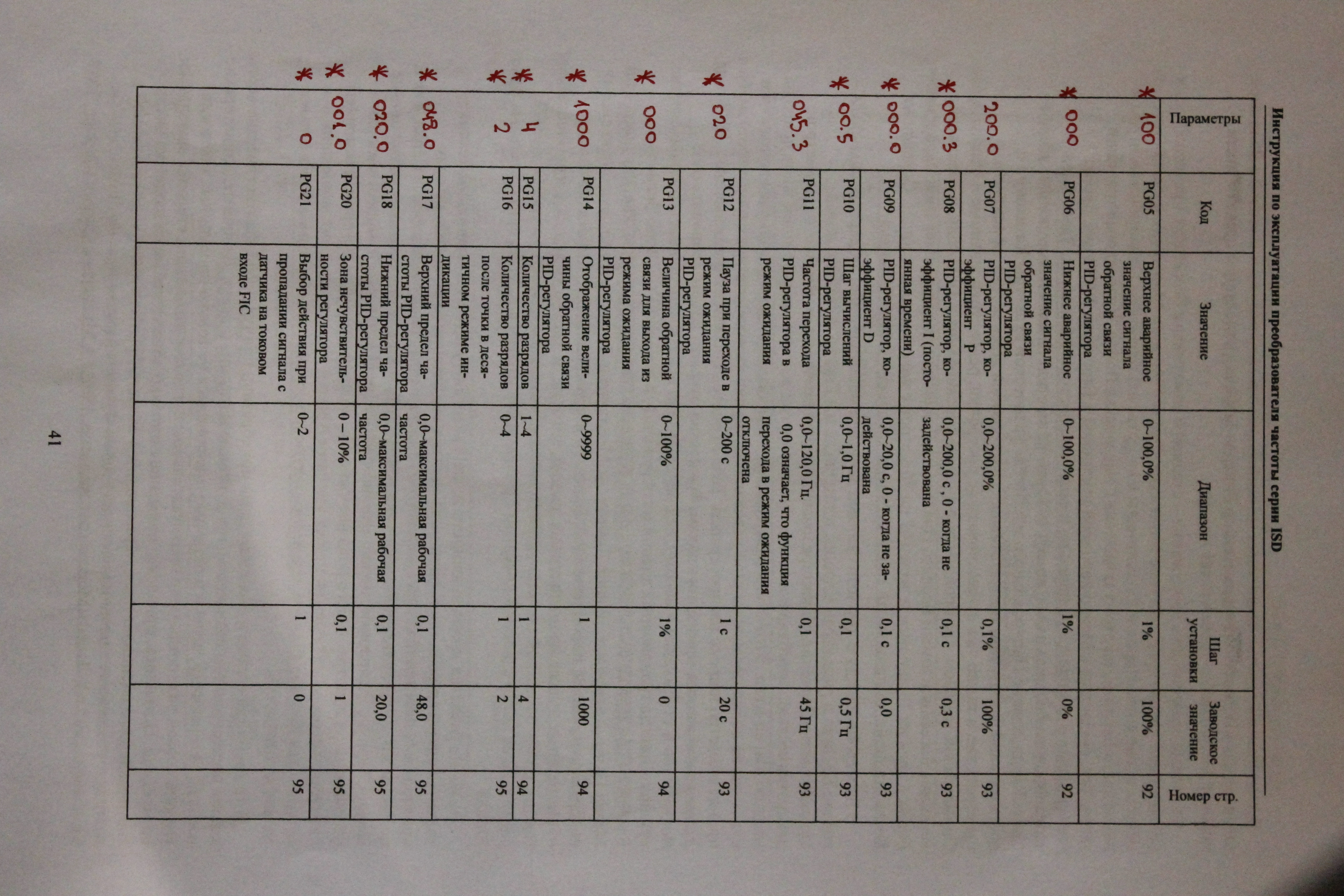

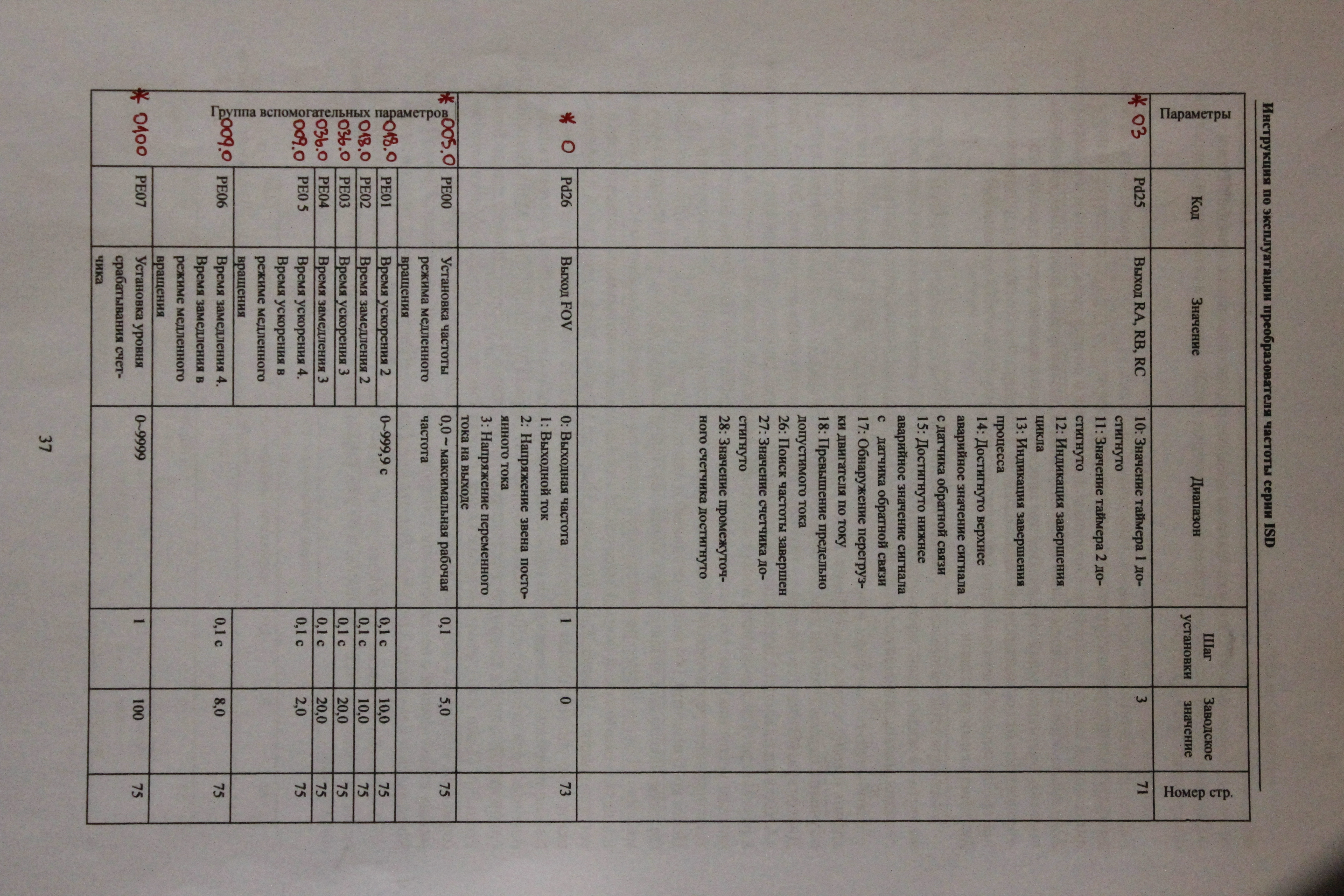

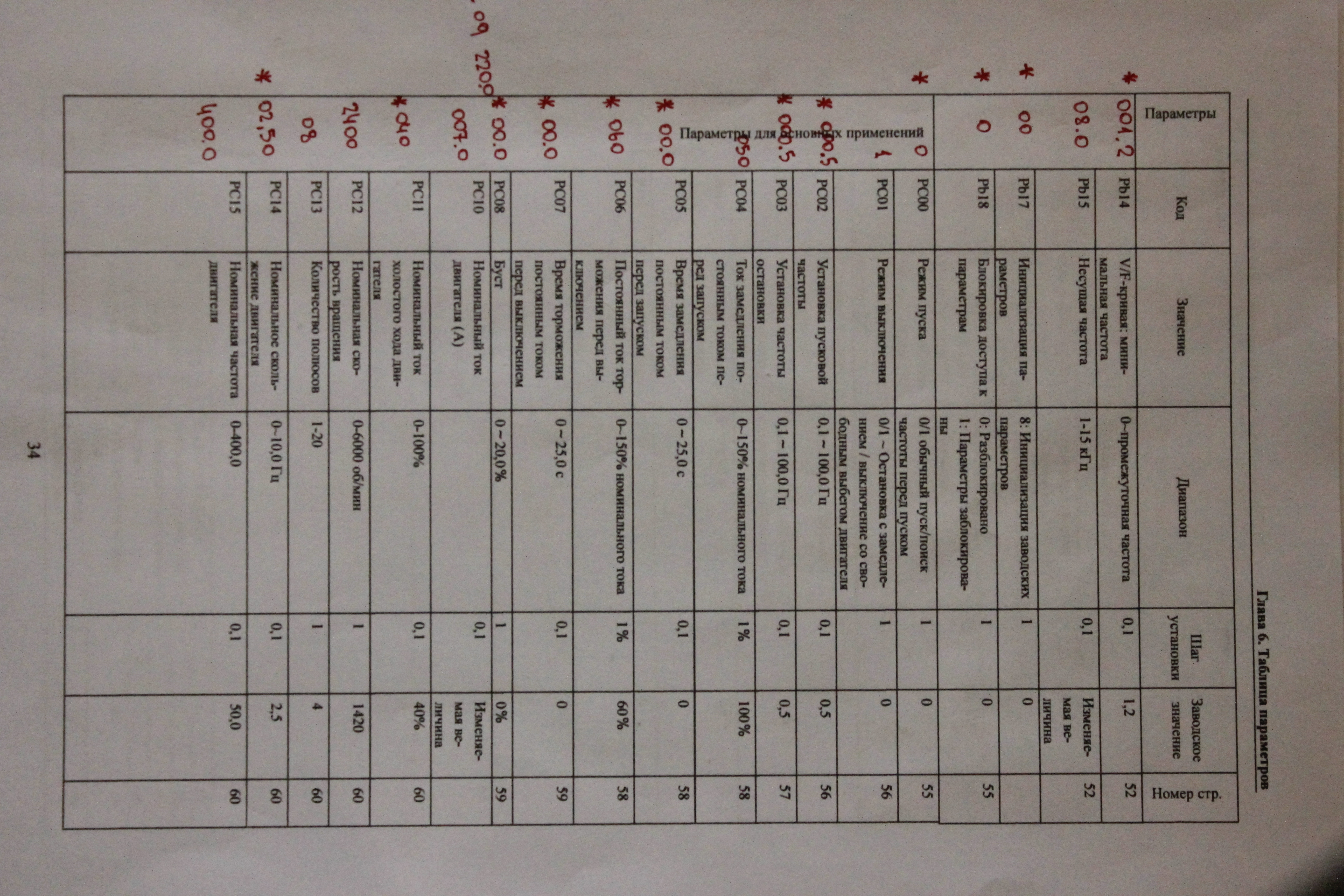

Прилагаю таблицу с настройками преобразователя частоты в более удобной форме.
Обозначения в таблице:
* соответствует заводской настройке
(?) есть подозрения некорректности значения, либо пугает неизвесность написаных слов))
Отдельно настораживает значение PC12 2400 вместо положеных 24000.
PB11-PB17 нужно ли вообще их менять, или можно оставить заводскими?
частотник_инноверт_ред4.pdf
Настройки преобразователя частоты INNOVERT
(303.7 КБ) 692 скачивания

И еще: Рс10 "номинальный ток" стоит 007.0, хотя в прикреплённом документе производитель заявляет 6.5А. Разница в 7.1429 % критична? Исправить нужно?
(136.24 КБ) 360 скачиваний

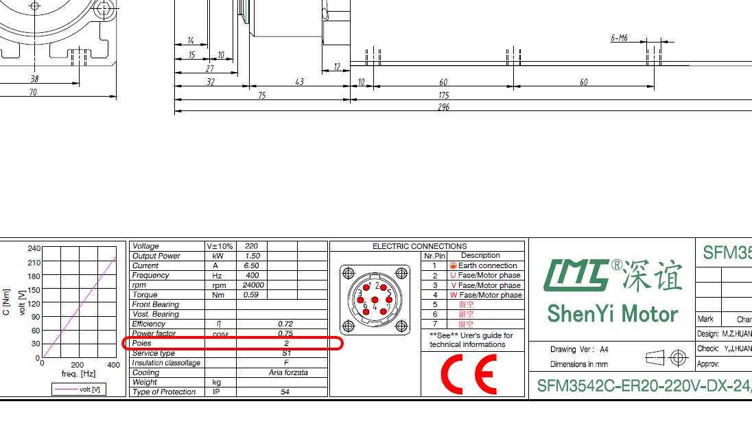

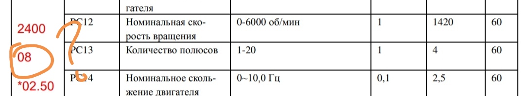

thor360 писал(а):шпиндель был бережно запущен в работу на 3000 об/мин
Нижняя частота 130 Гц, это не 3000 оборотов, а 7800.
Бегло по настройкам
Screenshot_20191008_094234.jpg (3680 просмотров) <a class='original' href='./download/file.php?id=170113&mode=view' target=_blank>Загрузить оригинал (48.91 КБ)</a>
Уверены, что полюсов 4 пары, те 8?
Вот формула отображения скорости
7800об/мин=60*130Гц/1 пару полюсов.
Бегло по настройкам
Вложение Screenshot_20191008_094234.jpg больше недоступно
Вложение 7fJ4L.jpg больше недоступно
___________
Это, что бросилось в глаза.
Все верно. Завтра попробуем изменить и затестить.

Ваш шпиндель имеет одну пару полюсов. Раз частотник считает, что мотор больше 6000 оборотов в минуту вращаться не может, его надо каким-то образом обманывать. Судя по тому, что количество полюсов начинается с 1, то это количество пар полюсов. Вписать туды 10 и будет реальная частота в 10 раз больше индицируемой. Этот параметр ни на что не влияет, если все установки происходят по частоте. Если частота задается по шине через обороты, нужно задавать f/pc13 , деваться некуда. 24000 этот частотник нихт ферштейн. Если было установлено 8 пар полюсов и индикация была 3000 оборотов в минуту, то шпиндель "бережно" вращался с реальной частотой 24000 за вычетом скольжения.

Mamont писал(а):Ваш шпиндель имеет одну пару полюсов. Раз частотник считает, что мотор больше 6000 оборотов в минуту вращаться не может, его надо каким-то образом обманывать. Судя по тому, что количество полюсов начинается с 1, то это количество пар полюсов. Вписать туды 10 и будет реальная частота в 10 раз больше индицируемой. Этот параметр ни на что не влияет, если все установки происходят по частоте. Если частота задается по шине через обороты, нужно задавать f/pc13 , деваться некуда. 24000 этот частотник нихт ферштейн. Если было установлено 8 пар полюсов и индикация была 3000 оборотов в минуту, то шпиндель "бережно" вращался с реальной частотой 24000 за вычетом скольжения.

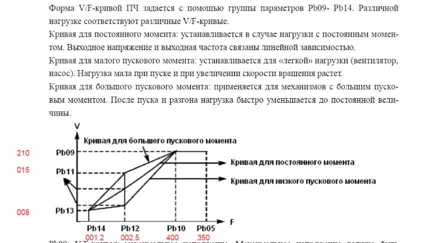

Сегодня попробовали изменить несколько настроек и проанализировать результат.
Unbenannt.jpg (3579 просмотров) <a class='original' href='./download/file.php?id=170285&mode=view' target=_blank>Загрузить оригинал (35.87 КБ)</a>
Предположим, что они имеют ввиду не 50Гц, а параметр РВ10 опорная частота (который по умолчанию стоит = 50)
У нас он = 400, Поэтому было принято решение оставить РС12 = 2400 и увеличить количество полюсов до 10.
Тем более,что сам производитель пч заявляет:
Unbenannt1.jpg (3579 просмотров) <a class='original' href='./download/file.php?id=170286&mode=view' target=_blank>Загрузить оригинал (20.66 КБ)</a>
Касаемо формулы со скрина 1, теперь все сходится, и индикация на дисплее читаема.
PC12 номинальная скорость вращения = 2400
PA02 выходная частота = 120
PC15 номинальная частота двигателя = 400
2400*120:2400=720 или 7200 обмин ввиду изменения количества полюсов PC13=10. Что соответствует 120Гц * 60 = 7200обмин
Помимо прочего было принято решение:
1. Понизить максимальную рабочую частоту до РВ05 = 350Гц Оставив при этом РВ00 (рабочая частота = так понимаю номинальной частоте =400Гц) Дабы не гонять шпиндель на максимальных оборотах.
2. Ввести корректный номинальный ток двигателя PC10 = 6.5А вместо 7А.
3. Незначительно понизить минимальную рабочую частоту РВ06 =130 до 120Гц
Теперь вызывают опасение параметры:
РА05 напряжение на шине постоянного тока в основном контуре пч = 321.3 (Значение в пределах нормы?)
РВ09-РВ14 (V/F кривая, Значения напряжений для указаннойчастоты в пределах нормы?)
Unbenannt2.jpg (3579 просмотров) <a class='original' href='./download/file.php?id=170287&mode=view' target=_blank>Загрузить оригинал (107.73 КБ)</a>

Если подписанные на графике параметры соответствуют инструкции, то они некорректны. На графике после 400Гц 350 идти никак не может. Кроме того, горизонтального участка напряжения для вашего шпинделя при питании 220 просто нет. Превышение напряжения в 10 раз на 2.5 герц создает пусковой режим, которого с частотником быть не должно. Можно поднять напряжение процентов на 20-40 от номинала в области нижних частот работы, если там планируются повышенные нагрузки, но не в 10 раз и желательно понимать зачем и почему.
