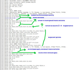

Возникла проблема с осью Z при резе. Загоняю чертеж в шиткам, делаю УП на 4 детали (в моем случае только такой лист подходит), вставляю УП в мач3, запускаю и начинает ось Z вести себя по своему.
Как происходит рез: плазмотрон опускается до касания, поднимается на безопасную высоту, делает рез и в конце реза приходит в нулевую точку (замыкает контур реза), и плазма не выключается, со включенной горелкой ось Z опускается вниз касаясь металла и потом опускается еще где-то на 10мм, потом поднимается со включенной горелкой и когда горелка уже высоко от металла - отключается. А следующую деталь начинает прорезать не касаясь металла и все то же самое повторяется, и с каждой следующей деталью, плазмотрон все выше и выше от металла, ну и потом соответственно пропадает пламя, т.к. плазмотрон находится высоко над металлом. В чем может быть ошибка?
Видео прилагаю (если не совсем понятно, перезапишу другое)

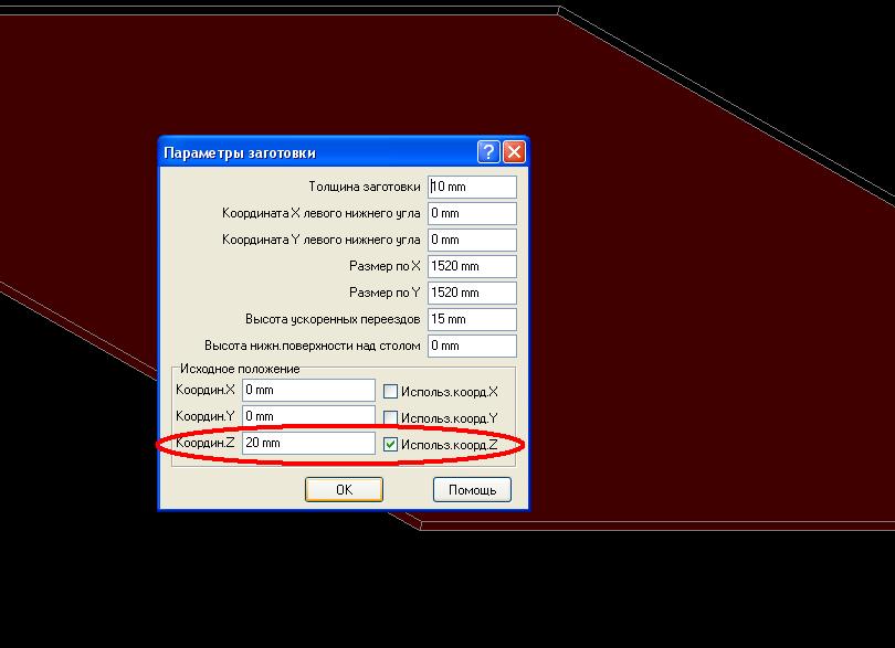

А в настройках Шиткама параметры заготовки какие выставлены.

Re: Некорректная работа оси Z на плазменном станке
вот параметрыTigra73 писал(а):А в настройках Шиткама параметры заготовки какие выставлены.
THC есть, включен, работает исправно. Код сейчас добавлю, а датчик - кнопка, разомкнутая.ДНК писал(а):На видео ничего не видно, но могу подсказать где проверить. Первое, у вас есть ТНС? Интересно увидеть сам g-код, полученный с шиткам (какие там значения Z и другие команды). В маче посмотрите макросы M3 и M5. Что внутри, какие там команды при поджиге и окончании реза. Еще интересна система поиска металла, какой датчик, его конструкция.
похоже Мач3 отрабатывает все что ему командует управляющая программа. Еще интересное замечание, при поиске металла, дистанция всего -15мм, не мало? Когда сработал датчик, G92 говорит о том что сейчас Z = -10. Это означает, что если подняться к 0, то резак должен чуть касаться металла, а у вас скорее всего взлетает выше листа, причем не известно на сколько. Значит пробивку делаете лишь бы как. Знаю что у каждого источника, свои высоты пробивки/резки. Это не останавливает работу, но если хотите качества и правильной и контролированной работы, то стоит это калибровать и задавать все значения верно
N0110 G00 Z10.0000
N0120 G31 Z-15 F1800
N0130 G92 Z-10
N0140 G0 Z0
N0150 G00 X222.2090 Y126.0314 Z10.0000
N0160 G31 Z-15 F1800 касается металла и останавливается
N0170 G92 Z-10 вписывает в координату Z значение -10
N0180 G0 Z0 поднимается в ноль.
N0190 G00 X222.2090 Y126.0314 Z0.0000
N0200 M03
N0210 G04 P1
N0220 G02 X220.4851 Y121.8471 I-2.9541 J-1.2302 F2200.0
А дальше да, белеберда какая-то.
Странно, у себя попробовал, с тем же пособработчиком нормально в конце выключается. Как надо.
N0130 G92 Z-10
N0140 G0 Z0
N0200 M03
N0210 G04 P1
Вот тут я даже не знаю, какое правильное должно быть значение. Поиск металла - плазмотрон опускается до касания, срабатывает датчик и потом после срабатывания следующая команда G31 Z-15, соответственно опускается еще на -15мм, может в G31 - Z0 записать?ДНК писал(а):Еще интересное замечание, при поиске металла, дистанция всего -15мм, не мало?
Так и есть на самом деле, он взлетает выше.ДНК писал(а):Когда сработал датчик, G92 говорит о том что сейчас Z = -10. Это означает, что если подняться к 0, то резак должен чуть касаться металла, а у вас скорее всего взлетает выше листа, причем не известно на сколько.
у меня эти параметры:Евжений писал(а):N0170 G92 Z-10 вписывает в координату Z значение -10
G31 Z-15 F1800
G92 Z-10
G0 Z0
записаны во фрагменте кода в шиткаме, может быть мне надо G92 Z-10 заменить на G92 Z0?
в этом фрагменте, вчера добавил m05Евжений писал(а):у себя попробовал, с тем же пособработчиком нормально в конце выключается.
m05 G31 Z-15 F1800
G92 Z-10
G0 Z0
и вроде стало отключаться, а вот то что с поджигом выше металла, тут думаю заменить G92 Z-10 на G92 Z0 или же не верно сейчас мыслю?
G31 Z-15 F1800 = G31 это команда движения до срабатывания датчика. Конкретно у вас, по этой команде, станок начнет движение по оси Z до координаты -15, но как только сработает датчик, остановится и перейдет к следующей строке
G92 Z-10 = Это команда смещения координат, по простому мы задаем значение координат в этой позиции. Т.е. например сейчас резак по z находится в координатах -15. Этой командой, смениться само значение координаты с -15 на 10, без перемещения.
G0 Z0 = это уже холостой переход в 0.
Теперь как бы я сделал.
G31 Z-50 (или -100) тут лучше указать максимальный ход по Z.
G92 Z-2.5 (-2.5 это значение должно быть откалибровано) Порядок следующий. Подводите резак к металлу, так, чтоб еле касался листа. Обнуляете координату Z. Далее на медленном ходу, спускаете резак вниз, до срабатывания датчика. Вот какое значение по Z будет, то и следует записывать в эту строку G92.
Если все так сделать, то далее G00 Z0 будет отводить резак строго в 0 или если задать G00 Z3 поднимет его ровно на 3 мм над листом (если конечно у вас ось Z правильно откалибрована).
конечно стало отключаться, М05 - команда отключения дуги. (М03 - команда включения дуги)Shyher01 писал(а):в этом фрагменте, вчера добавил m05
m05 G31 Z-15 F1800
G92 Z-10
G0 Z0
Теперь у вас, перед каждым поиском металла, отключает дугу
Для правильной работы, нужно постпроцессор править и настройки шиткам.

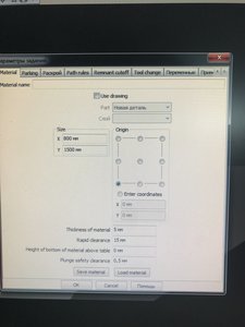

Наконец добрался до плазмы, вообщем попробовал, но есть такой момент. Вывожу все оси в ноль, плазмотрон щупает металл, определяет ноль и ось Z сразу моментально поднимается на высоту холостых переездов , как датчик касания сработал, плазма подъехала к точке реза, плазмотрон опускается, срабатывает датчик и ось Z ещё немного дальше едет где-то ~-15 мм, т.е. не сразу поднимается после сработки датчика и соответственно плазмотрон загорается даже когда ось Z не успела подняться на безопасную высоту поджига. Где тут можно найти ошибку?ДНК писал(а):Отрицательное.

Выпал на несколько дней в командировкуДНК писал(а):поддерживаю, вы бы показали что в итоге сделали? какой g-код формируется. напишите какие значения при калибровке датчика.
вот код прилагаю
- Вложения
- заготовка.txt
- (7.13 КБ) 720 скачиваний
