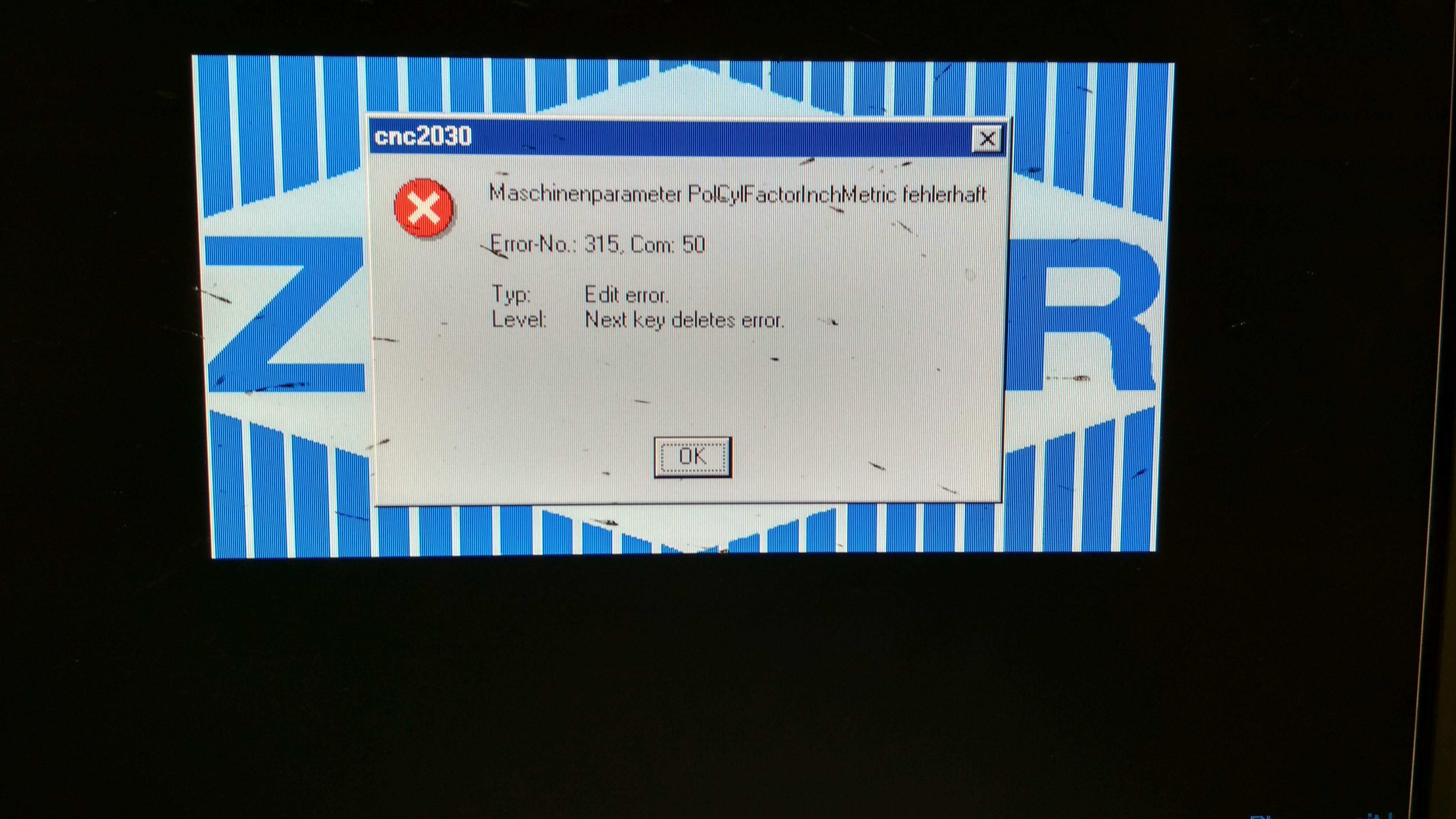

Добрый день, подскажите пожалуйста в чем может заключаться эта ошибка?
IMG_20191001_093358_HDR.jpg (4717 просмотров) <a class='original' href='./download/file.php?id=169657&mode=view' target=_blank>Загрузить оригинал (3.16 МБ)</a>

Klaybern, Пиши в ветку софта. Тип системы. Какой станок, через что аппаратно управляется и пр. А с такими вопросами без разъяснений к гадалке в соседнем доме)

ЧПУ Zinser 2030, управляется своей же по программой на базе Windows NT, версию программного обеспечения мы не знаем, плазменная установка zinser 2325.

При подаче напряжения при включении станка не запускался бортовой компьютер, в процессе поиска неисправностей было установленно что вышел из строя блок питания компьютера ЧПУ. Была произведена замена отказавшего блока питания, на коммерческий используемые в обычных системных блоках. После установки ЧПУ на место , при включении станка начала производиться загрузка ОС и программы зинсер. В процессе установки программы зинсер выдаётся сообщение (см. Фотографию). После сброса этого сообщения и окончания загрузки программы зинсер, выдаётся сообщение с предложением нажать кнопку старт для установки порта в нулевые точки. При попытки нажатия этой кнопки она не активируется и установка в нулевые точки не происходит.

Хм...а новый блок питания выдает все напряжения? В частности -12 и -5в ?
-12В может использоваться для порта RS232, где рабочие уровни напряжения -12 +12в. Если электроника станка соеденена по RS232 то отсутствие напряжения не очень хорошо скажется на работоспособности

Mamont писал(а):Хм...а новый блок питания выдает все напряжения? В частности -12 и -5в ?
-5В в PC лет минимум 20-30 уже не используется, поэтому современные БП его часто не выдают. Тупо нет провода до нужного контакта разъема и соответствующего стабилизатора.
А -12В обязан быть.

Заменили блок питания все напряжения в том числе и -5 В в норме. Ошибка абсолютно тажа.

Посмотрите на соответствие старого и нового БП, может у родного было еще что-то дополнительное.

Проверяли, полностью соответствует. Вы на знаете что за ошибка (см. Фотографию)

Re: cnc2030
Сообщение Klaybern »
