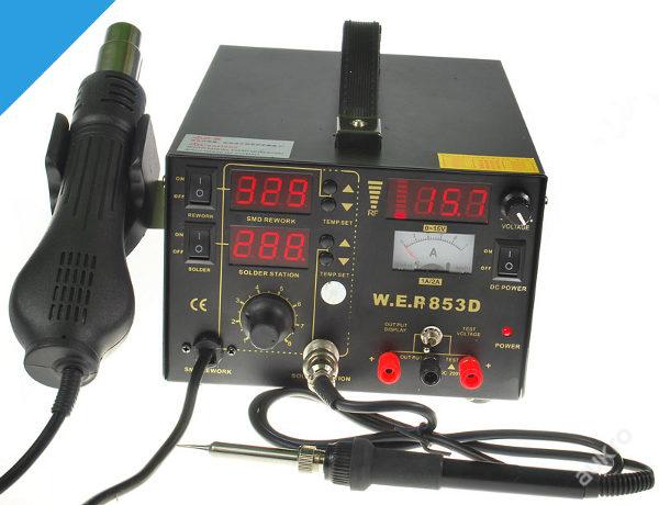

2927426983.jpg (2440 просмотров) <a class='original' href='./download/file.php?id=10722&mode=view' target=_blank>Загрузить оригинал (38.05 КБ)</a>

вот это сильно отстой?
Пойдет.

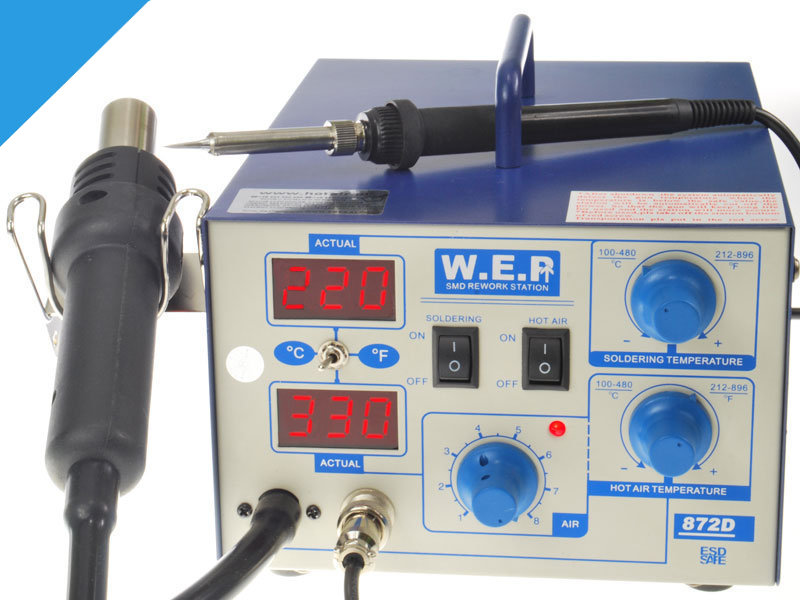

2922697008.jpg (2422 просмотра) <a class='original' href='./download/file.php?id=10724&mode=view' target=_blank>Загрузить оригинал (87.61 КБ)</a>
за 200zł

Сообщение Алексс »
заказано. ух развернусь :freak:

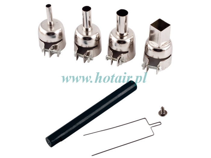

знающие люди, а что это за проволочка ??
892d_2[1].jpg (2408 просмотров) <a class='original' href='./download/file.php?id=10731&mode=view' target=_blank>Загрузить оригинал (82.48 КБ)</a>
