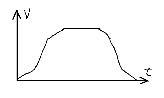

Всем привет, хочу разобраться в принципе работы S торможения и разгона приводов. В каких местах графика осуществляется рабочий ход и ускоренный ход подачи, и почему?
График скорости от времени
lkbyysq
Сообщения: 1723
Репутация: 346
Re: S разгон и торможение - принцип работы
Сообщение lkbyysq »
Есть разгон и торможение, т.е. изменение скорости.
А есть равномерное движение, т.е. с постоянной скоростью.
А на графике Вы уж сами как-нибудь.

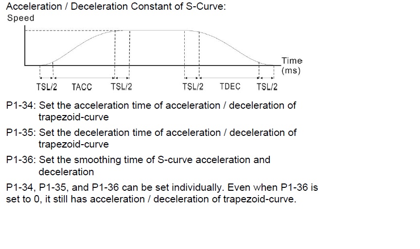

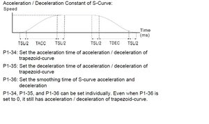

qvixzu писал(а): В каких местах графика осуществляется рабочий ход и ускоренный ход
Очень полезная функция , чтоб небьйли механичние удари при движение .
Вот например как реализована в сервопривод ASDA-A2 Delta electronics.

dinkata писал(а):Очень полезная функция , чтоб небьйли механичние удари при движение .
Справедливости ради нужно отметить, что это не работает при управлении по позиции внешними сигналами...
При управлении по скорости (аналог с 7i77) S-кривые в Дельте включить тоже можно, если конечно хочется "большой и чистой любви" при настройке ПИД. :)
