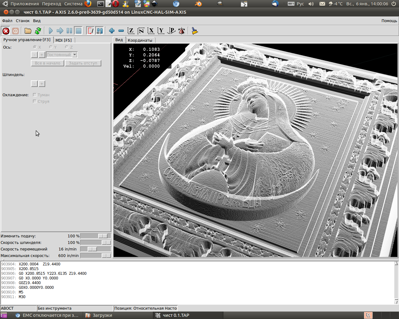

Вот УП иконы 200х200 написаная в арткаме. Тут 2 проблемы:
1) ЕМС вообще ее не хочет открывать, ее глючит и она автоматически закрывается сама, после некоторого раздумья.
2) УП написаное в арткаме выполняется очень медленно в тот момент когда нужно двигаться на двух или трех осях одновременно, хотя при движении только по одной оси скорость высокая. Посоветуйте как изменить арткамовские джикоды. Пробовал прописывать F800 и G94 в первых строках, но не помогает. Пожалуйста напишите поподробней, желательно с примером Gкода который прилагаю.

OlegPeresvet писал(а):1) ЕМС вообще ее не хочет открывать, ее глючит и она автоматически закрывается сама, после некоторого раздумья
проверил - загружает секунд 40:
Выделение(002).jpg (2910 просмотров) <a class='original' href='./download/file.php?id=10610&mode=view' target=_blank>Загрузить оригинал (911.41 КБ)</a>
с обработкой тоже все в порядке
сколько оперативки на компе ?у меня такая вот картина с загрузкой данной УП:
Выделение(003).jpg (2910 просмотров) <a class='original' href='./download/file.php?id=10611&mode=view' target=_blank>Загрузить оригинал (120.41 КБ)</a>

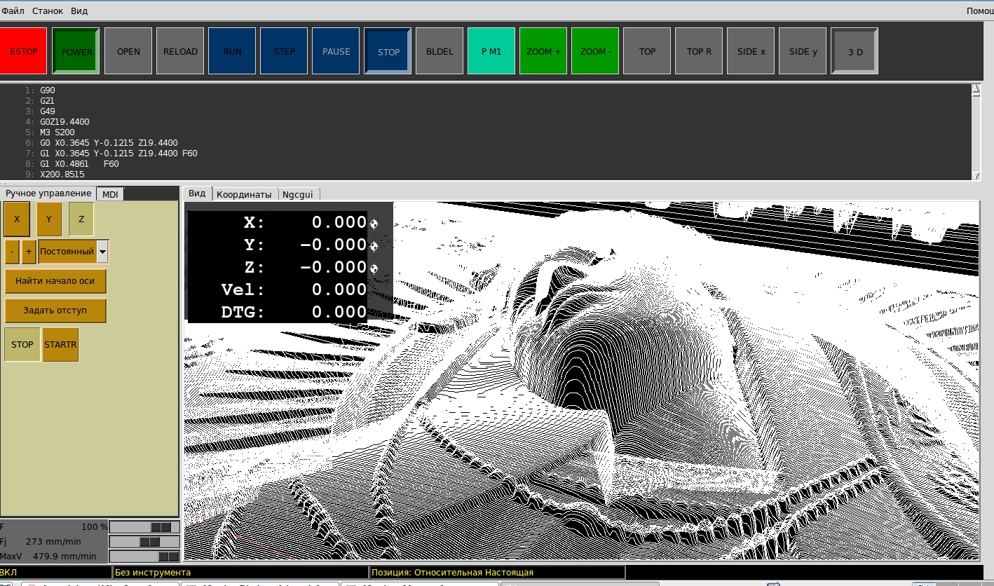

Да - память для такой УП немаловажный вопрос :).
И какая версия EMC стоит и откуда поставлена?
903 000 строк, забавно, что в axis отображается и перерисовывается быстро :).
С alfa blend вообще красиво выглядит:
Снимок-4.png (2904 просмотра) <a class='original' href='./download/file.php?id=10618&mode=view' target=_blank>Загрузить оригинал (551.1 КБ)</a>
