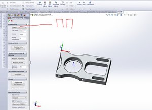

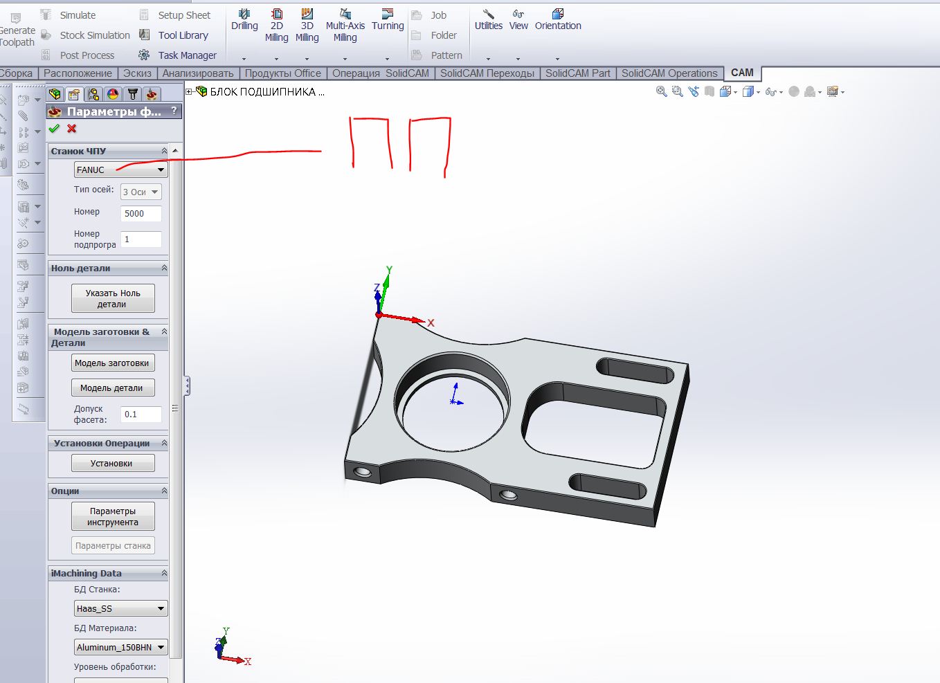

SolidWork + SolidCam + постпроцесор для Фанук

В списке постпроцесоров для SolidCam есть Фанук
Re: В чем писать УП для ЕМС2?
Да, все верно мыслишь, насчет установки прог

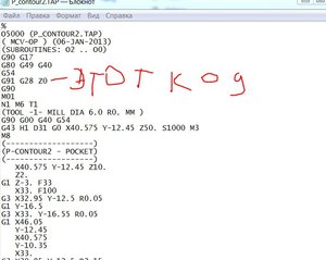

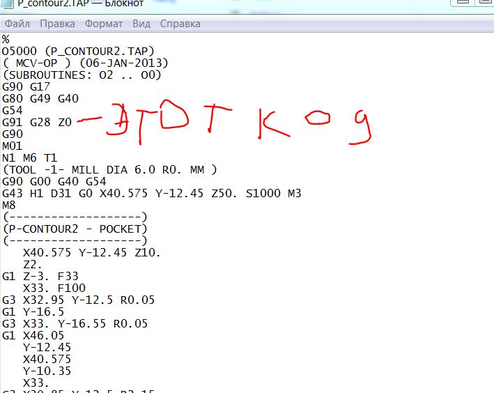

У меня фанук стоит по дефолту, но в нем желательно удалить одну строку
Если не ошибаюсь этот код для автосмены
Если будешь пробовать Уп сразу на станке, то лучше без фрезы и с запасом по Зет
Коды можно править обычным редактором типа блокнот
А можно зайти в редактор постпроцессора , в директорию GPP
там поправить или удалить не нужные коды, потом сохранить в солидкам и
будет типа своего ПП

Скажите пожалуйста, что надо вписывать? G21 G28 Z0 или весь абзац? Куда конкретно надо вписывать, в какую строку?
OlegPeresvet писал(а):Скажите пожалуйста, что надо вписывать? G21 G28 Z0 или весь абзац?
удалять думаю ничего не нужно!
G21 - задаем единицу измерения "станка" миллиметры - это необходимо.
G28 Z0 возврат в заданную точку(абсолютные координаты) в данном случае Z0 то есть подымаем Z в ноль. Ноль абсолютных координат у нас в НОМЕ. G28 Z0 должен гнать станок в НОМЕ по Z
Если мешает убрать только G28 Z0
M1 M6 T1 - это смена инструмента. Если в ЕМС не будет прописан нужный инструмент будет ошибка.
Например такой код M6 T56 может выдать ошибку так как в ЕМС у вас может не прописан инструмент №56
Без этого кода нормально работает и станок не делает не нужных перемещений
Если это не парит, то можно и оставить
и там не Г 21 , а 91
