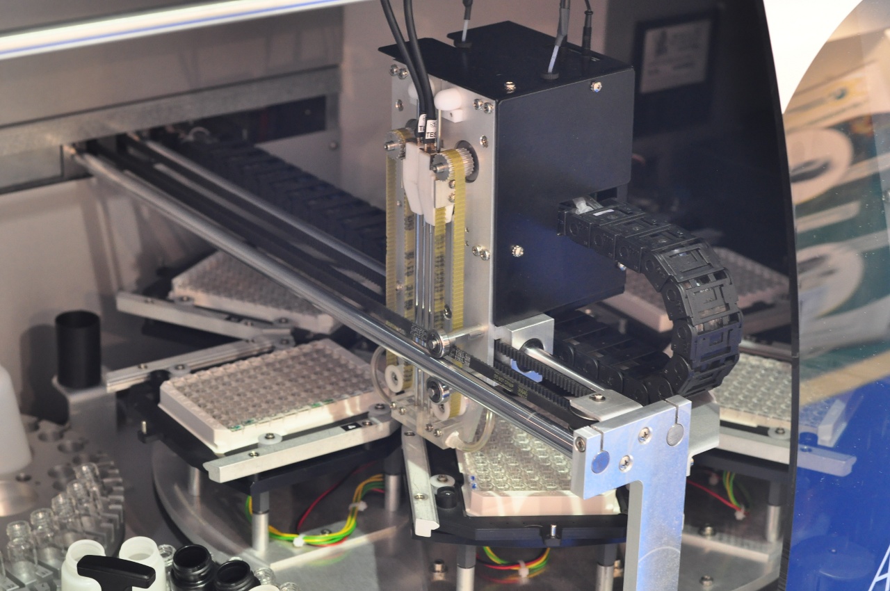

Re: цилиндрические направляющие, как обработать ?
Тогда лучше готовый зажим выфрезеровать и затягивать его одним винтом.
Типо вот такого:
сэкономили на линейном подшипнике.jpg (5607 просмотров) <a class='original' href='./download/file.php?id=10499&mode=view' target=_blank>Загрузить оригинал (305.38 КБ)</a>
Сообщение evgenyjp »
Nick писал(а):Тогда лучше готовый зажим выфрезеровать и затягивать его одним винтом.
Типо вот такого:
Негодиццо для моей конструкции, пазы в боковинах и болт самое то, проверено, и незачем усложнять конструкцию.
Сообщение Fiks »
evgenyjp писал(а):
Fiks писал(а):Крепить направляющую в торец болтами не хороший вариант, лучше фланцевое крепление использовать. Юстировать проще.
Номальный вариант, пазы под них в боковинах фрезеруюца, намертво вставляются и затягиваются и ничего юстировать ненужно.
Если есть чем фрезеровать, то да. :thinking: У меня небыло возможности фрезеровать, пробовал так крепить, умучился юстировать. Поставил фланцевые крепления и нет проблем.
