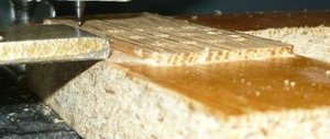

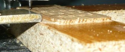

Я пока учусь и ломаю фрезы, делаю штучные экземпляры. На время обучения решил проблему через дсп. То есть с одной стороны точу деталь, вытачиваю ее из бруска. Потом закрепляю лист ДСП, в нем делаю выборку по контуру детали с учетом переворота. С зазором 0.1 по стороне (ну то есть фреза стоит 2мм, указываю выточить выборку под деталь, но указываю что фреза 1.8мм - как раз 0.1 выходит зазора).
dsp1.jpg (3906 просмотров) <a class='original' href='./download/file.php?id=10402&mode=view' target=_blank>Загрузить оригинал (42.83 КБ)</a>
Вставляю делать - и фрезерую обратную сторону. Получается отлично. Но это на 1-2 детали. повторяемости у такого способа нет - придется каждый раз новую дсп оправку точить. потому и задаюсь уже вопросом.

winso писал(а):(ну то есть фреза стоит 2мм, указываю выточить выборку под деталь, но указываю что фреза 1.8мм - как раз 0.1 выходит зазора).
для этого в САМ программах есть черновые обработки с припуском на чиистовую, а потом делается чистовые.
